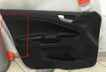

Ciao Jimmy, una piccola premessa, ho un m.y.2016 anch'io e sento un rumorino simile a quello che descrivi tu, però penso d'averlo identificato.
Dapprima pensavo alle cinture, poi alle plastiche del montante interno, poi vetro e guarnizioni ma...
Non si tratta del vetro, l'ho localizzato nella zona più esterna della parte "in pelle" (quella che va verso le cinture guardando la porta), durante la marcia su sconnessioni stradali provando ad appoggiare il gomito e premere un pò verso l'esterno il rumorino sparisce.
Il problema è presente quando l'auto è fredda, parlo di temperatura in abitacolo, poi sparisce o si attenua quando dopo un po di tempo con il clima a 22-23 gradi la temperatura in auto è più alta.
Provo a caricare una foto trovata su internet per darti un idea di dove l'ho localizzato (o almeno penso).
