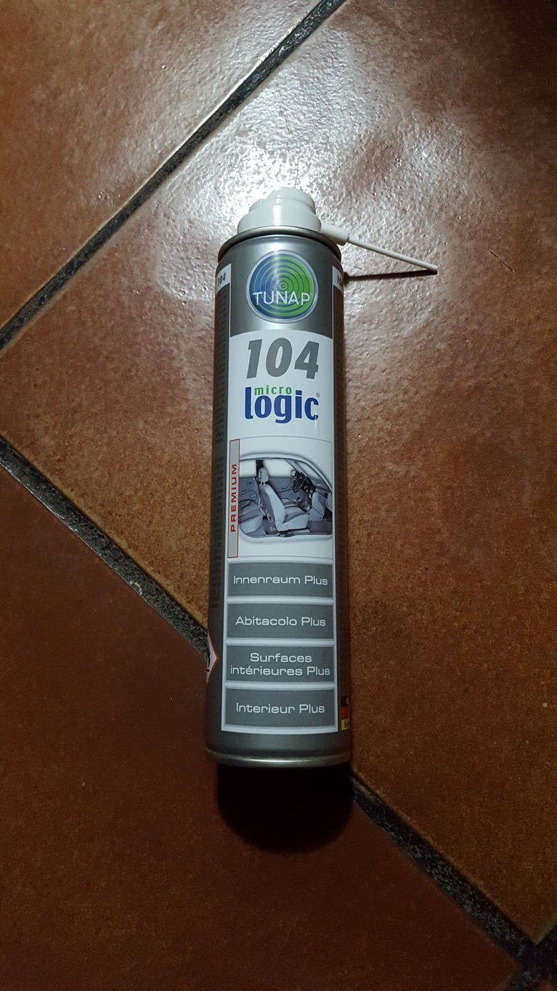

Grande wurth. ho spruzzato pure questo prodotto oggi è poi steso con un panno su tutte le guarnizioni
Top di gamma
    197.5 KB · Visualizzazioni: 475
ottimo prodotto, ma non credo che duri molto! Procurati il grasso al silicone
