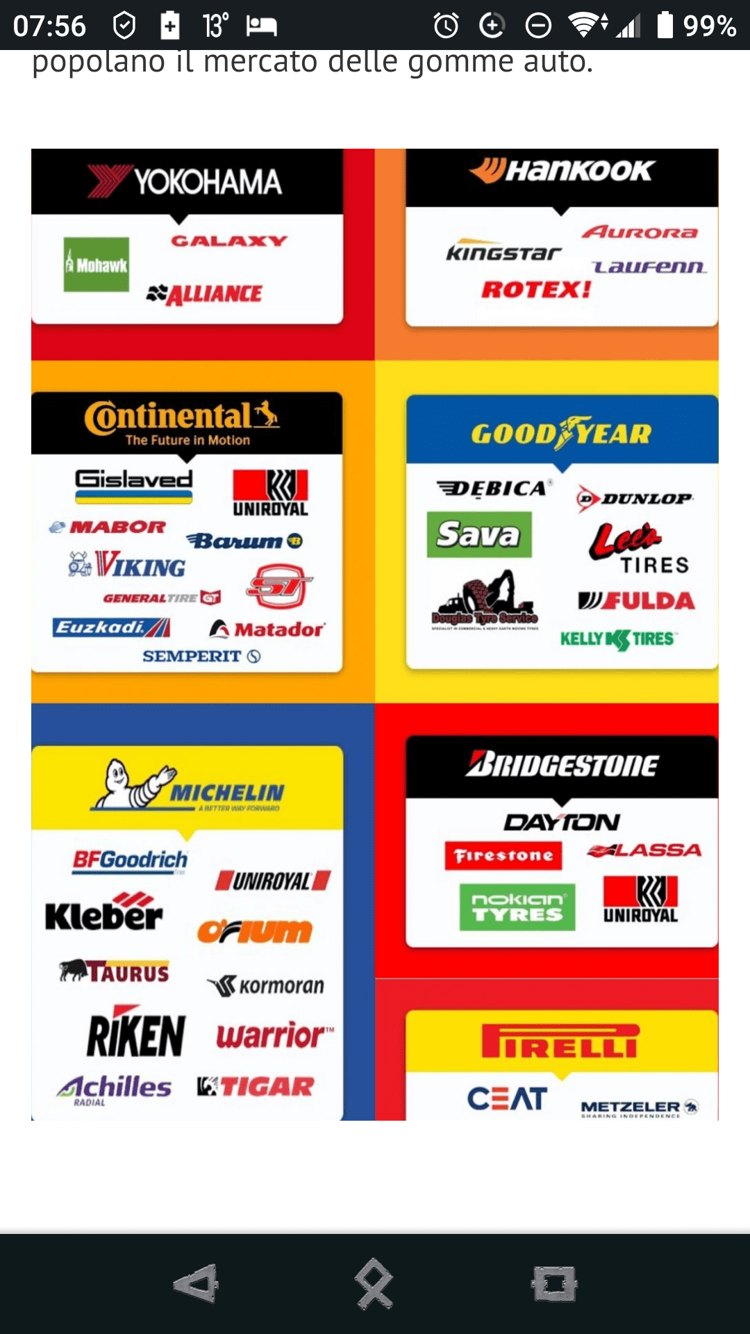

Prima di iniziare a scrivere qualsiasi cosa bisogna iniziare con il fatto che quello che ti risponde dall'altra parte non sa quello che vedi e lo sai tu. Io non credo che Continental abbia delle gomme difettose, però non si sa mai. Io ho preso un treno di gomme da Kleber che sono fatte da Michelin e un altro paio proprio di Michelin Alpin 6 invernali. Mai avuto problemi con tutti e due.
