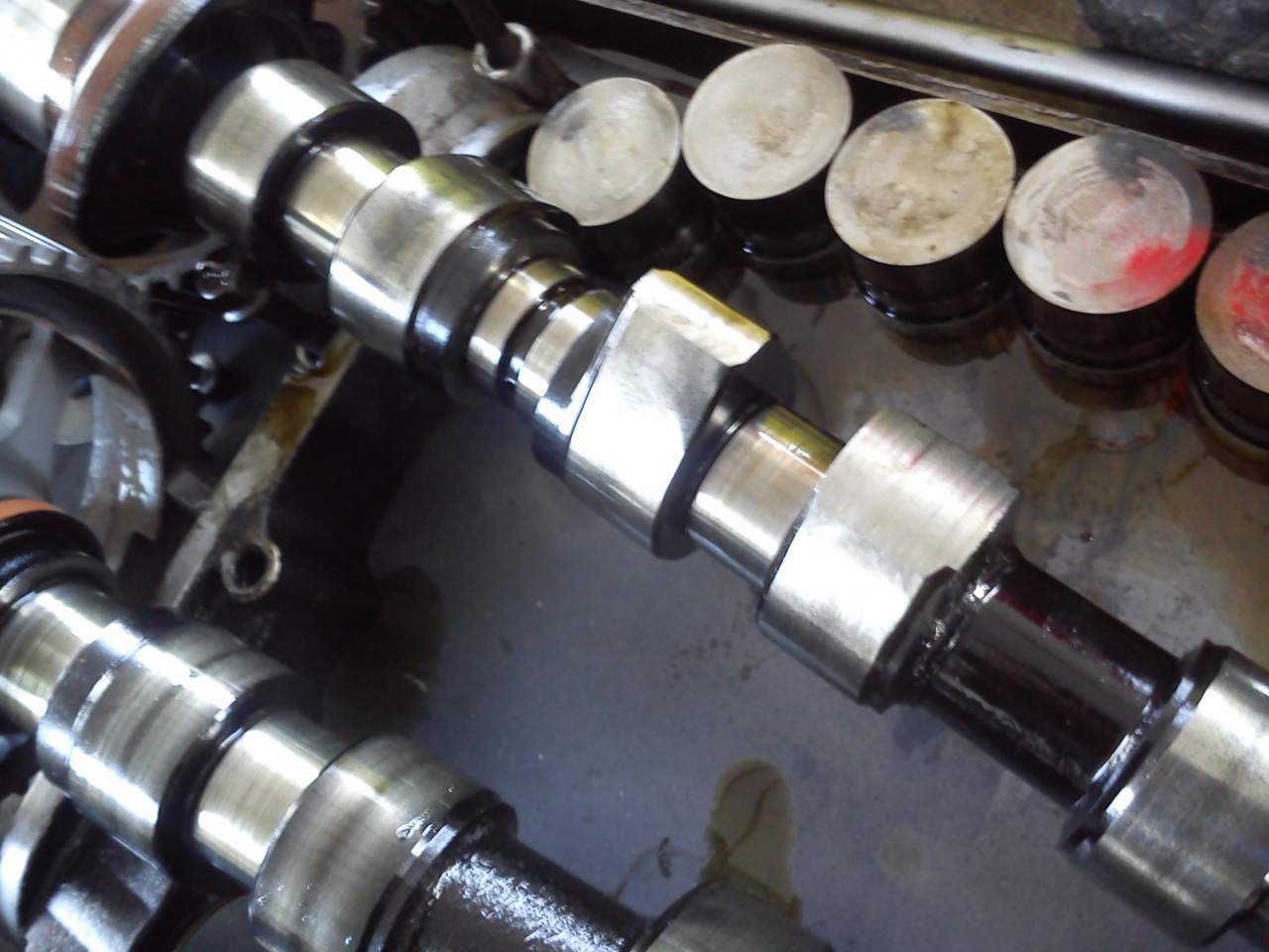

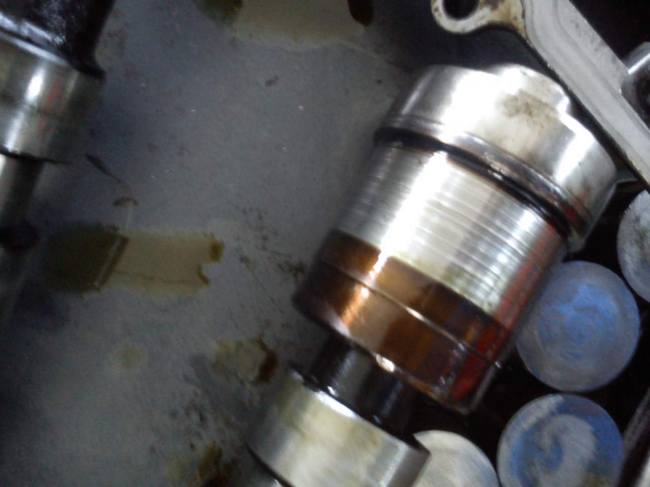

finalmente oggi ho iniziato, sorpresa, altro che variatore. Non immaginate quante bestemmie mi sono uscite di bocca.
questo è come dovrebbe essere il profilo.Visualizza allegato 110537
per forza non andava una sega.
probabilmente gli ha anche fatto mancare olio il disgraziato precedente DSC_0584.jpg

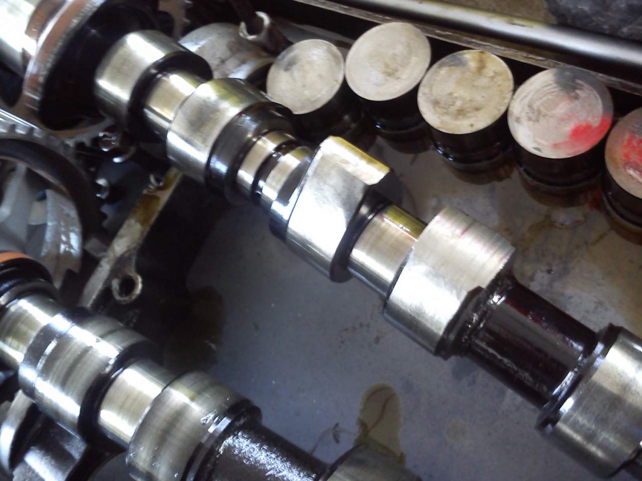

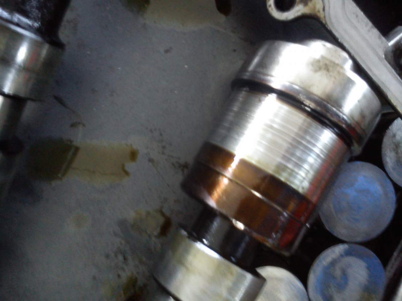

questo è come mi si è presentato.Visualizza allegato 110539
probabilmente gli ha anche fatto mancare olio il disgraziato precedente Visualizza allegato 110540
osta,........andiamo bene!!
Per forza non andava come doveva, non ha il pompaggio dei fluidi come dev'essere!!
Hai chiesto un preventivo?
costerà a occhio e croce quanto fare la distribuzione...

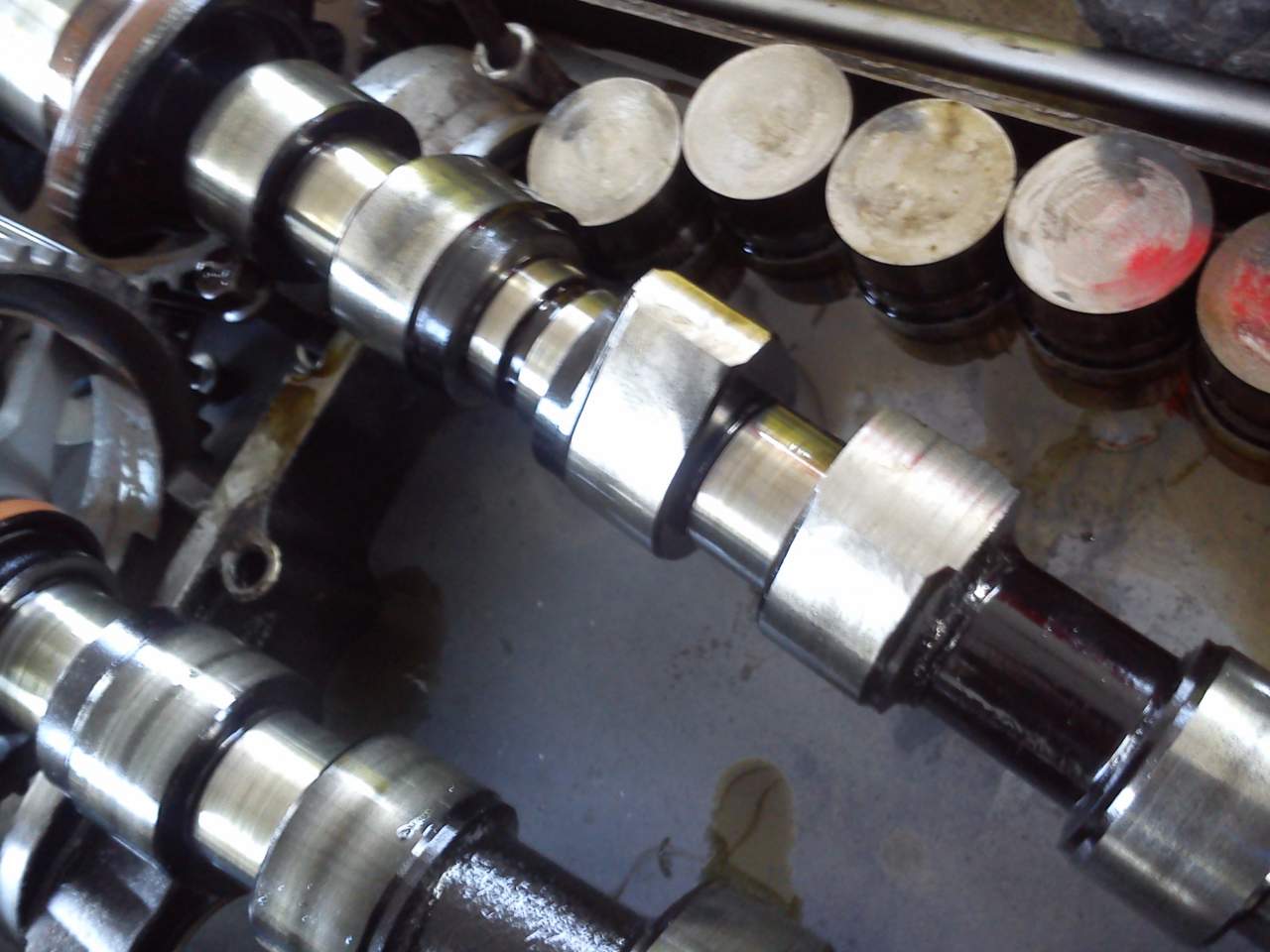

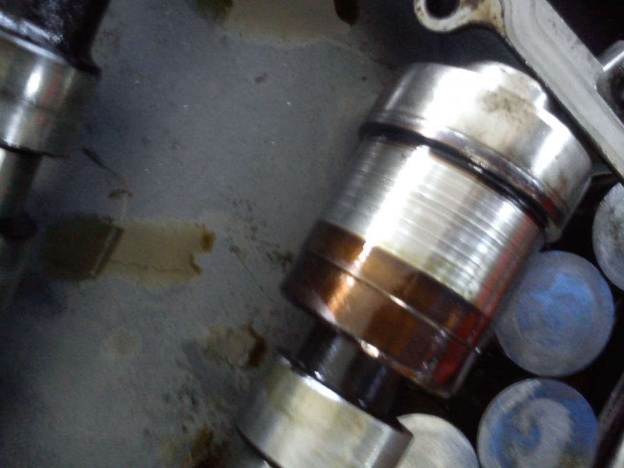

Madonna Santissima "mezza camma" mangiata Pazzescooocereal-guy-spitting:
anche la cementificazione sui bicchierini è saltata...
#117
andrea come ho detto prima sono meccanico (per fortuna) e costerebbe assai di più della distribuzione, visto cosa costano gli alberi.
comunque 4 valvole lato aspirazione aprivano si e no la metà fate voi, gia tanto che andava.
i bicchierini sono ancora buoni, credo di cambiarne 4 o 5, i messi meno meglio.
camme colombo e bariani 900 euro ( fuori di testa)
di concorrenza nessuno riesce a trovarle, strano perchè sono uguali a quelle del 2000 ts e degli ultimi 1.8
originali da eper con la scontistica forse riesco ad arrivare a 400, 500 tra bicchieri paraolio e bronzina
su ebay la svolta, 300 euro di entrambi, se solo il tipo rispondesse prenderei quelli.
