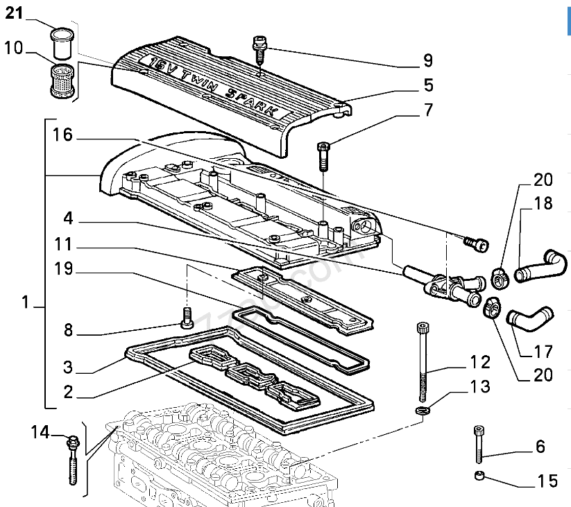

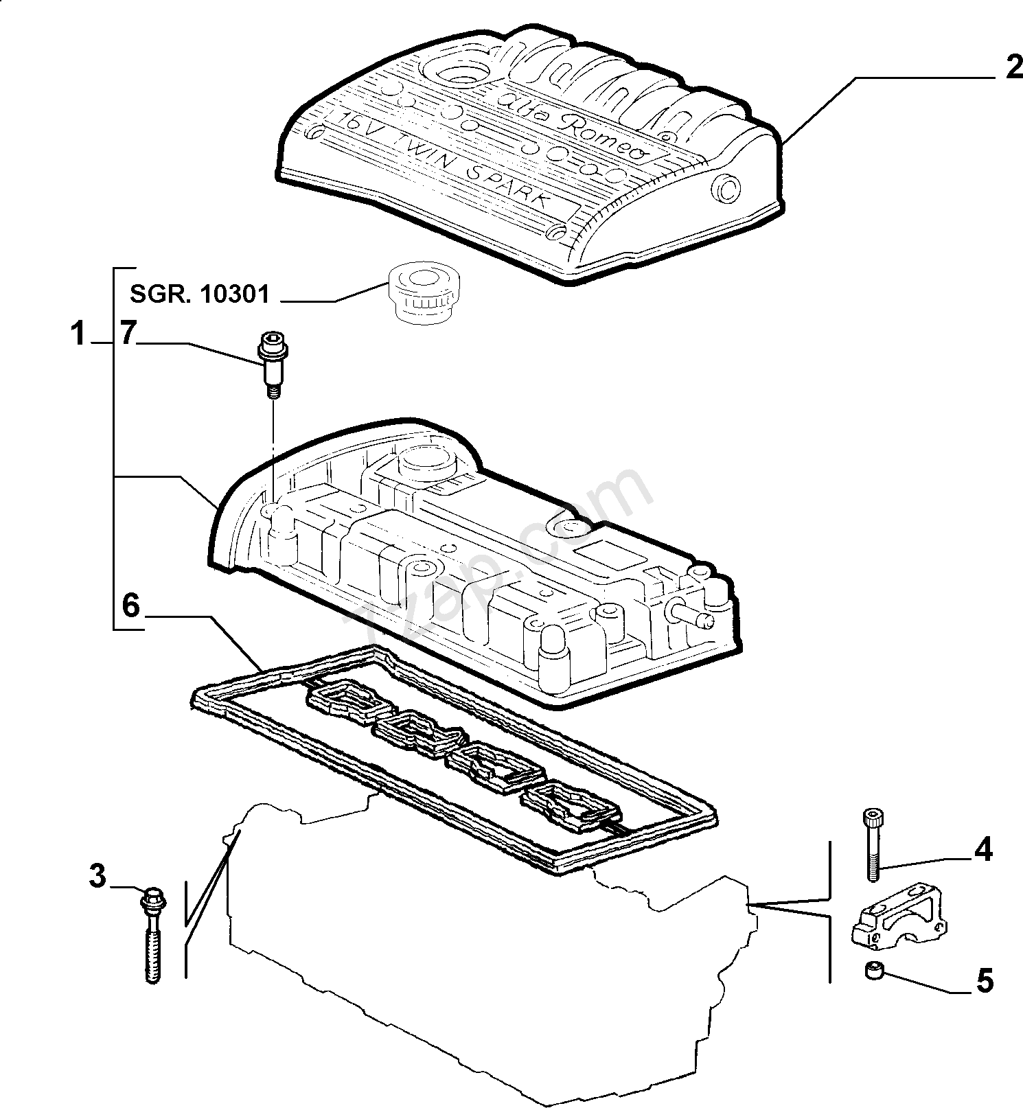

Mi correggo, con il codice originale che da eper è 60607221 ne escono alcuni in plasitca, ma guardandoli sono diversi, a meno che la foto non sia generica
Modifica al coperchio fattibile, devi mettere la guarnizione del motore col coperchio in plastica...io ce l'ho così sulla mia...quando monti pulisci e asciuga per bene i bordi e metti un filo di pasta nera tutt'attorno, specie negli angoli bassi verso lo scarico.
Per la copertura ti servirà quella in plastica...oppure non ne metti

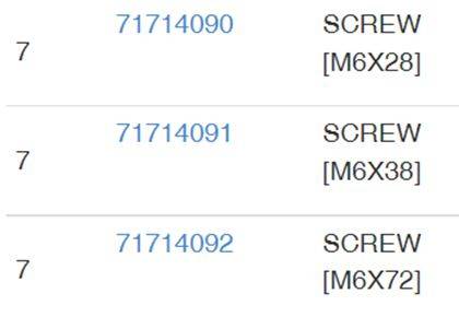

Il coperchio in plastica l'ho trovato, ma stavo guardando le viti che mi sembrano diverse, quelle per coperchio in alluminio hanno codice 46463838 e sono M6X60, quelle per coperchio in plastica ci sono tre codici differenti, 71714090 M6X28, 71714091 M6X38, 71714092 M6X72, quali devo mettere?
