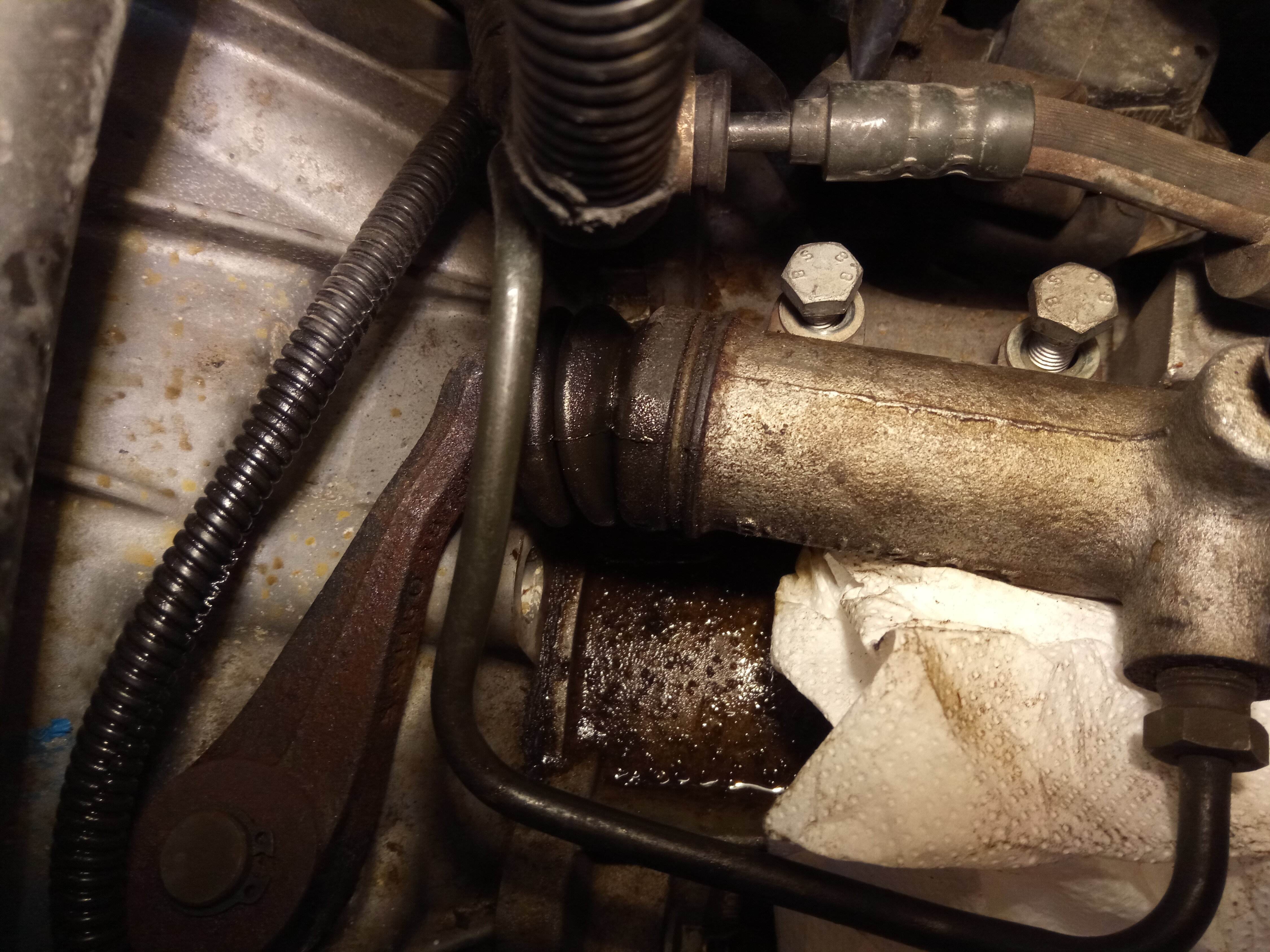

Smontato batteria ed il suo supporto per poter arrivare al cilindretto secondario
Era proprio andato completamente e perdeva anche olio
Montato quello nuovo , ho fatto lo spurgo con mio fratello che premeva sul pedale
(da solo era un po difficile :) ) poi prima di rimontare ho dato una lavata con

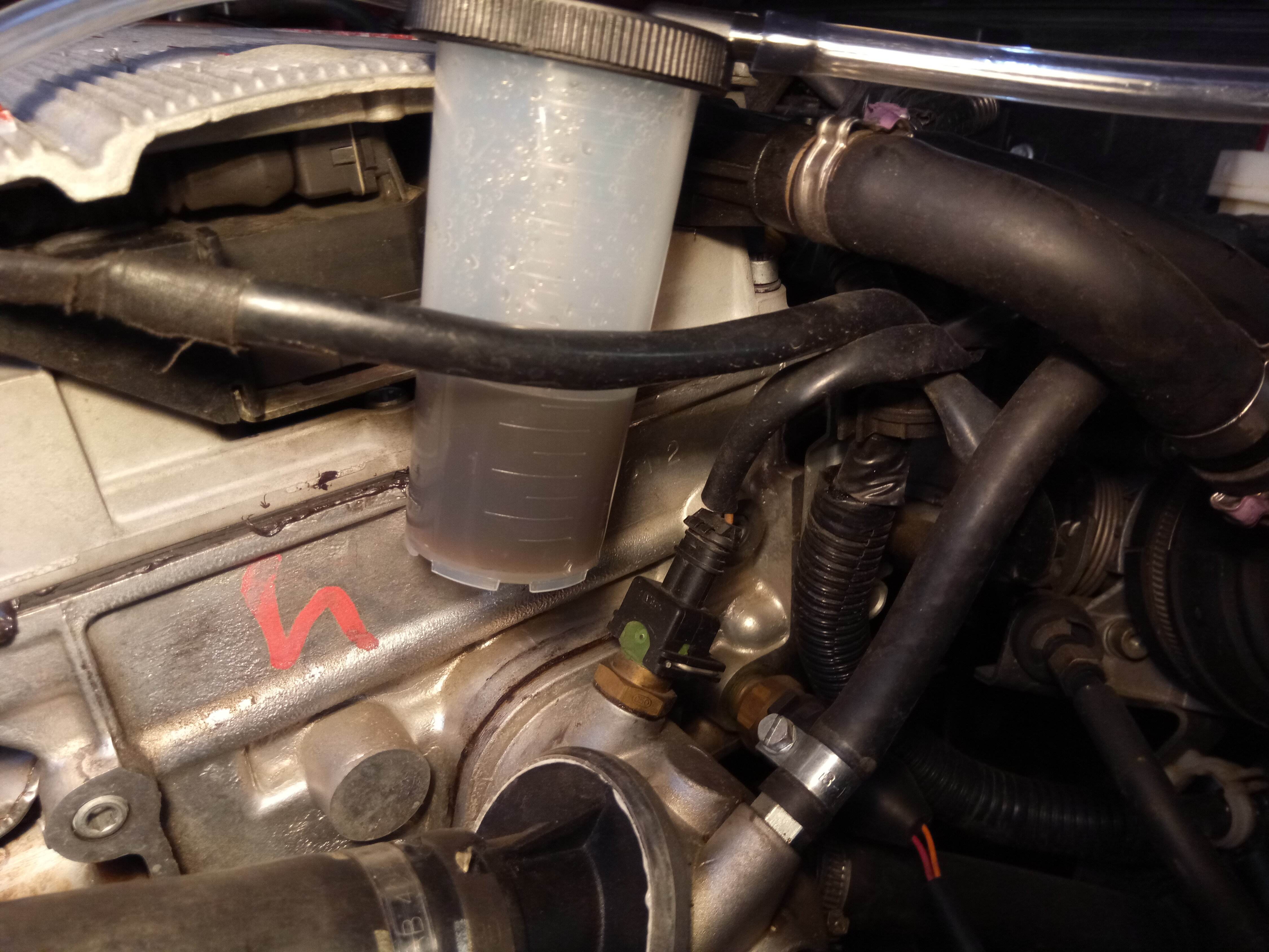

Nel frattempo mi sono procurato la pompetta per fare il vuoto e poter far le spurgo da solo , utile
anche per svuotare la vaschetta
poi collegata alla vite di spurgo ho svuotato tutta la linea

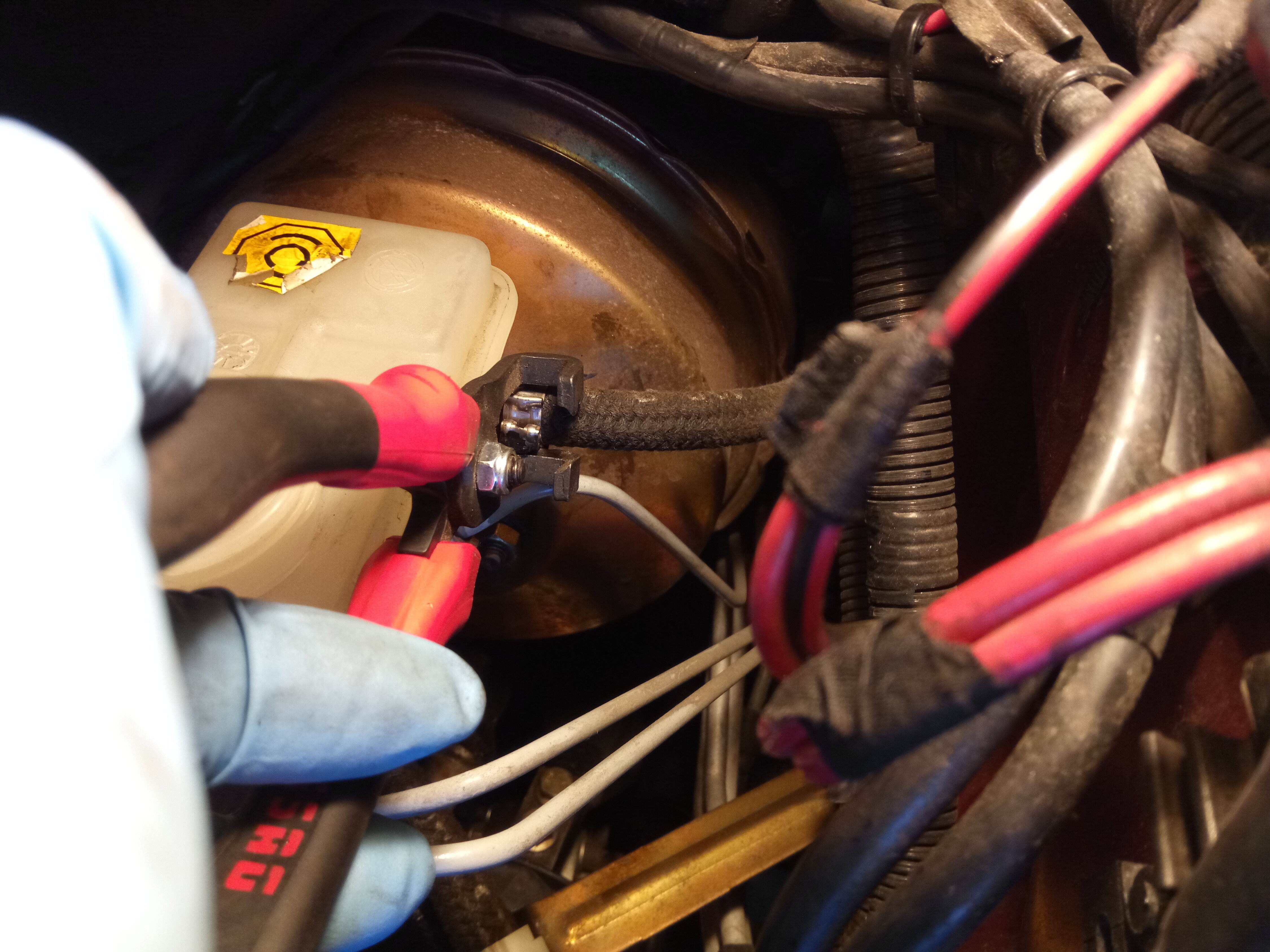

Una volta svuotata la linea ho staccato il tubo di mandata dalla pompa togliendo
ruota e riparo lato guida
Passato poi a smontare internamente levando prima la coppiglia e sganciando l'asta dal pedale
poi svitando i due bulloni di fissaggio della pompa
per precauzione prima di sfilare i tubo di pescaggio ho messo carta in abbondanza sotto
ma la pompetta del vuoto ha fatto bene il suo lavoro infatti non ha neppure gocciolato

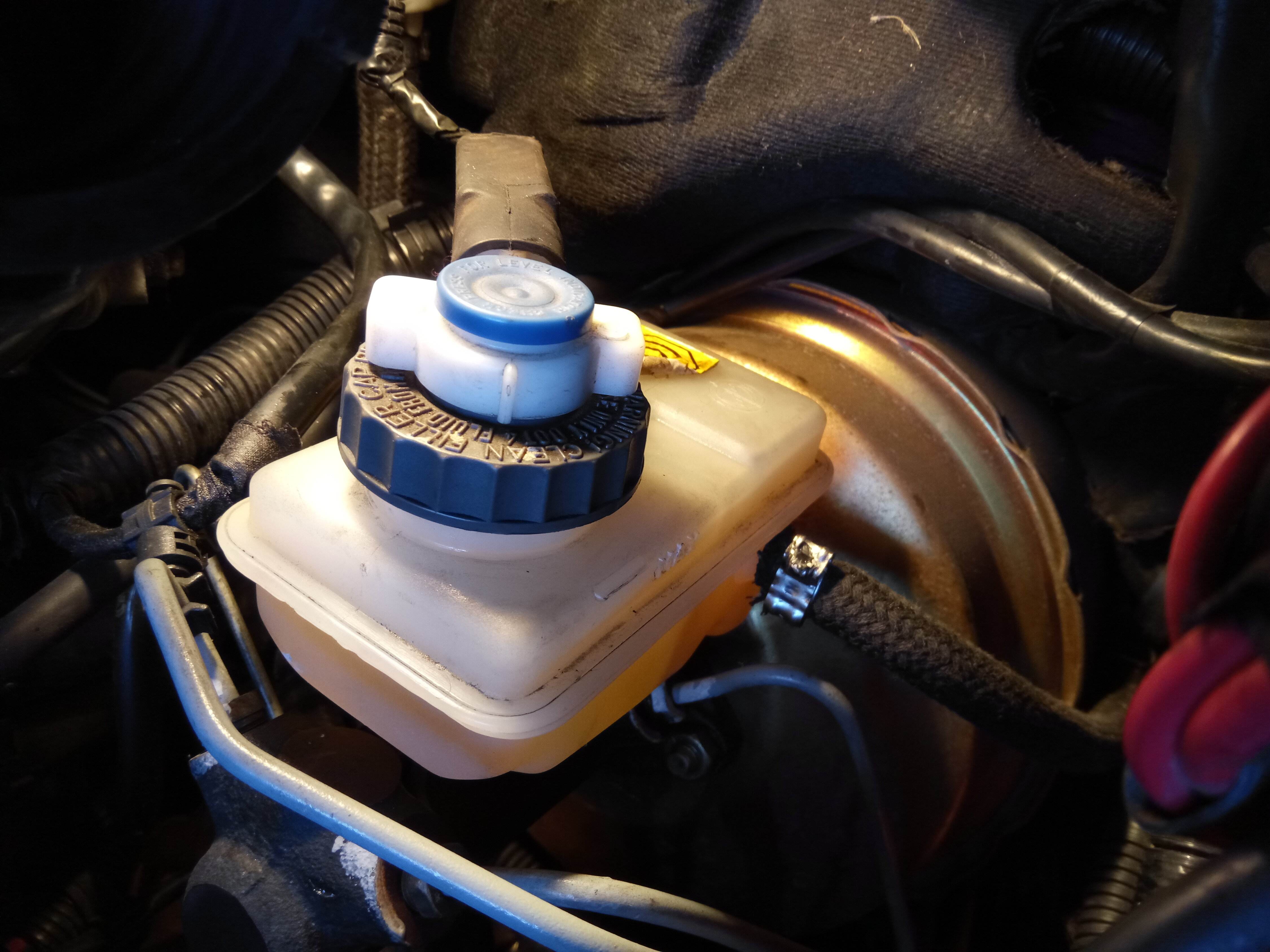

e rimontata . Ho poi rimosso la vaschetta da sopra la pompa dei freni , qui un po
di olio è uscito perchè la vaschetta è a scomparti e nella parte posteriore non ho
potuto svuotarla completamente ( laverò poi di nuovo )

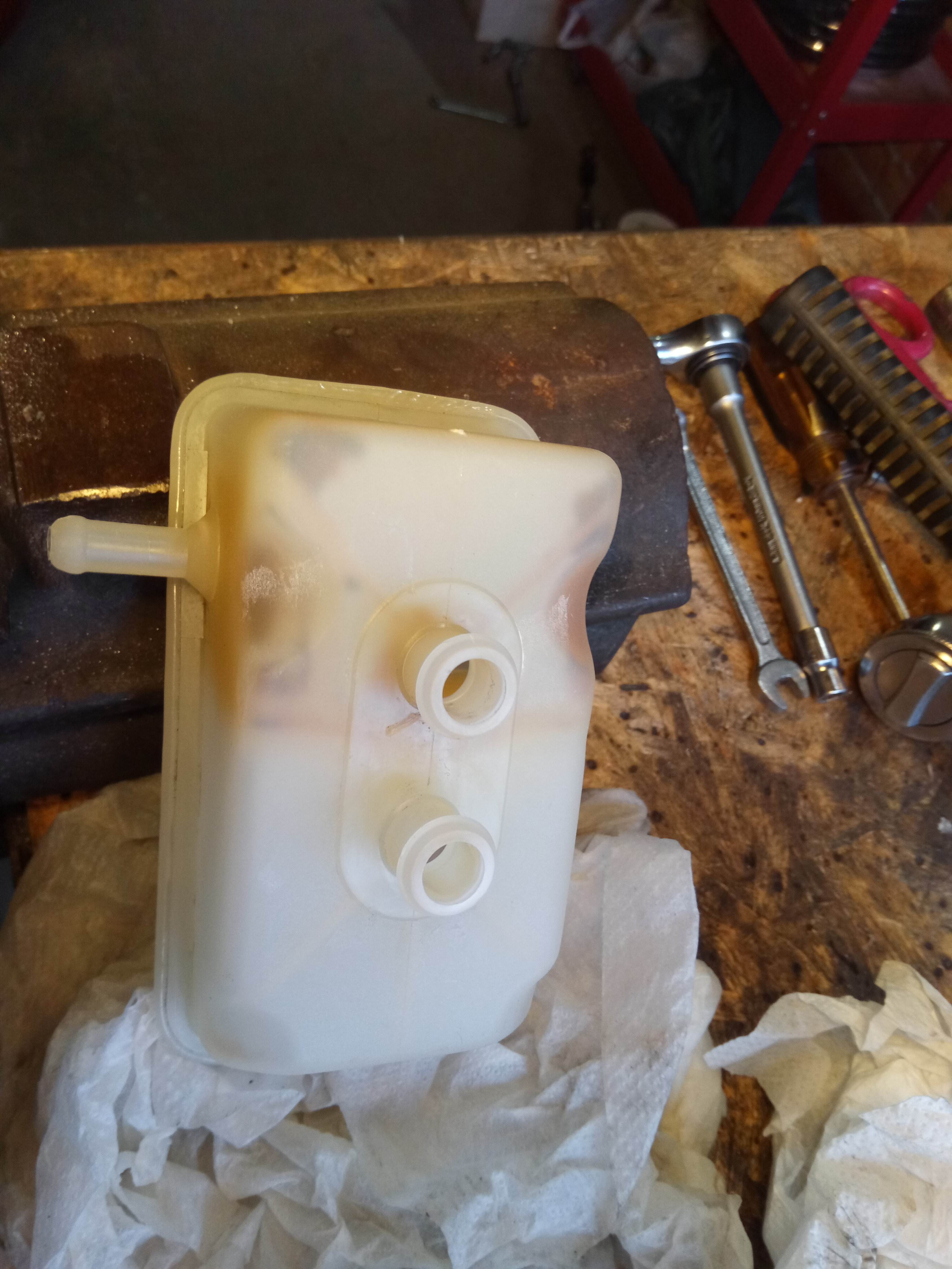

L'ho poi lavata col solvente , nella parte anteriore dove c'è il tappo di rabbocco
sono potuto entrare col pennellino e pulirla a fondo , nella parte posteriore ho
agitato a lungo per far sbattere il solvente ma più di tanto non sono riuscito a
fare , tutto sommato è venuta abbastanza pulita
Lasciata scolare in modo che evapori completamente ogni residuo di solvente ,

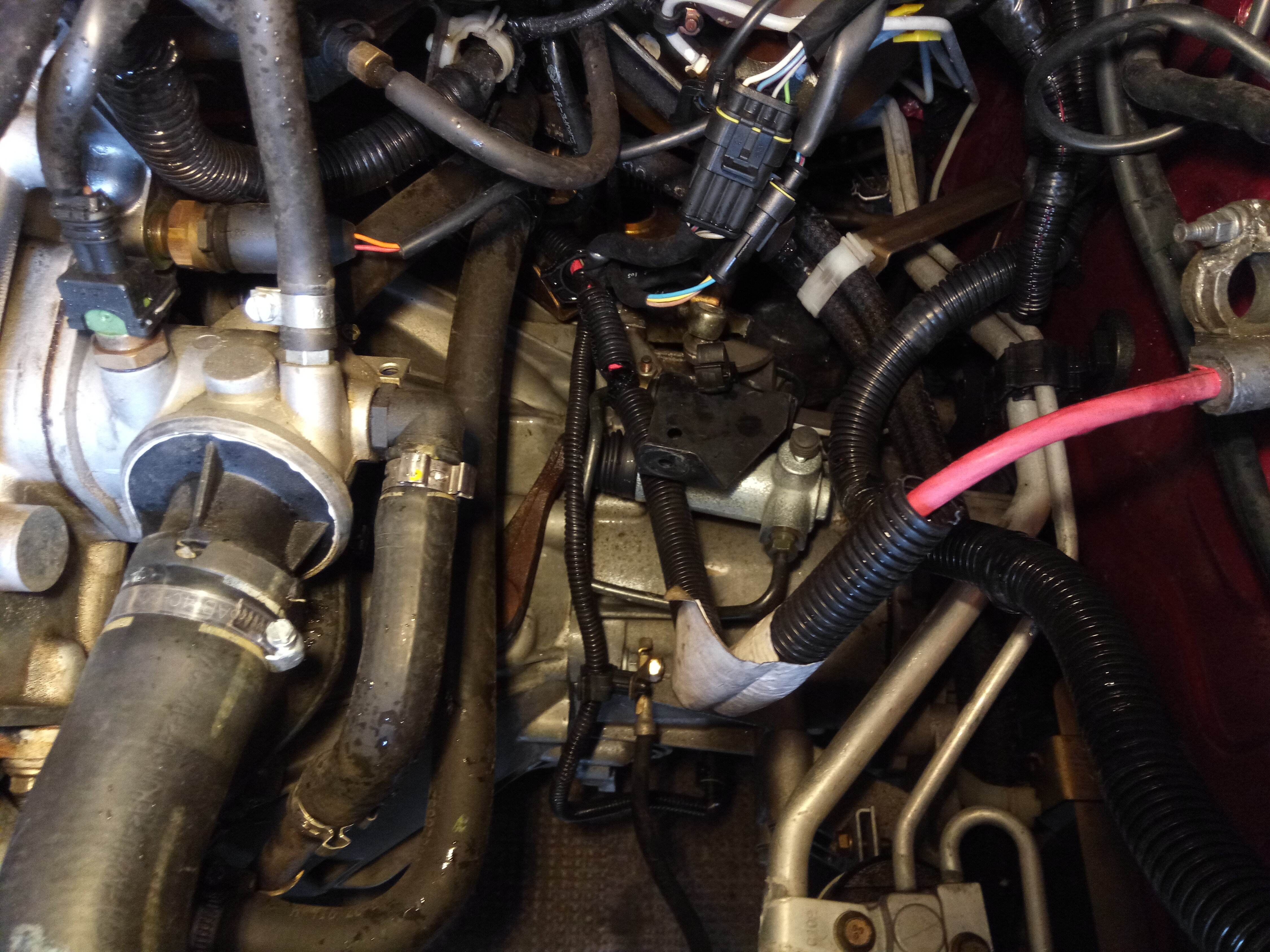

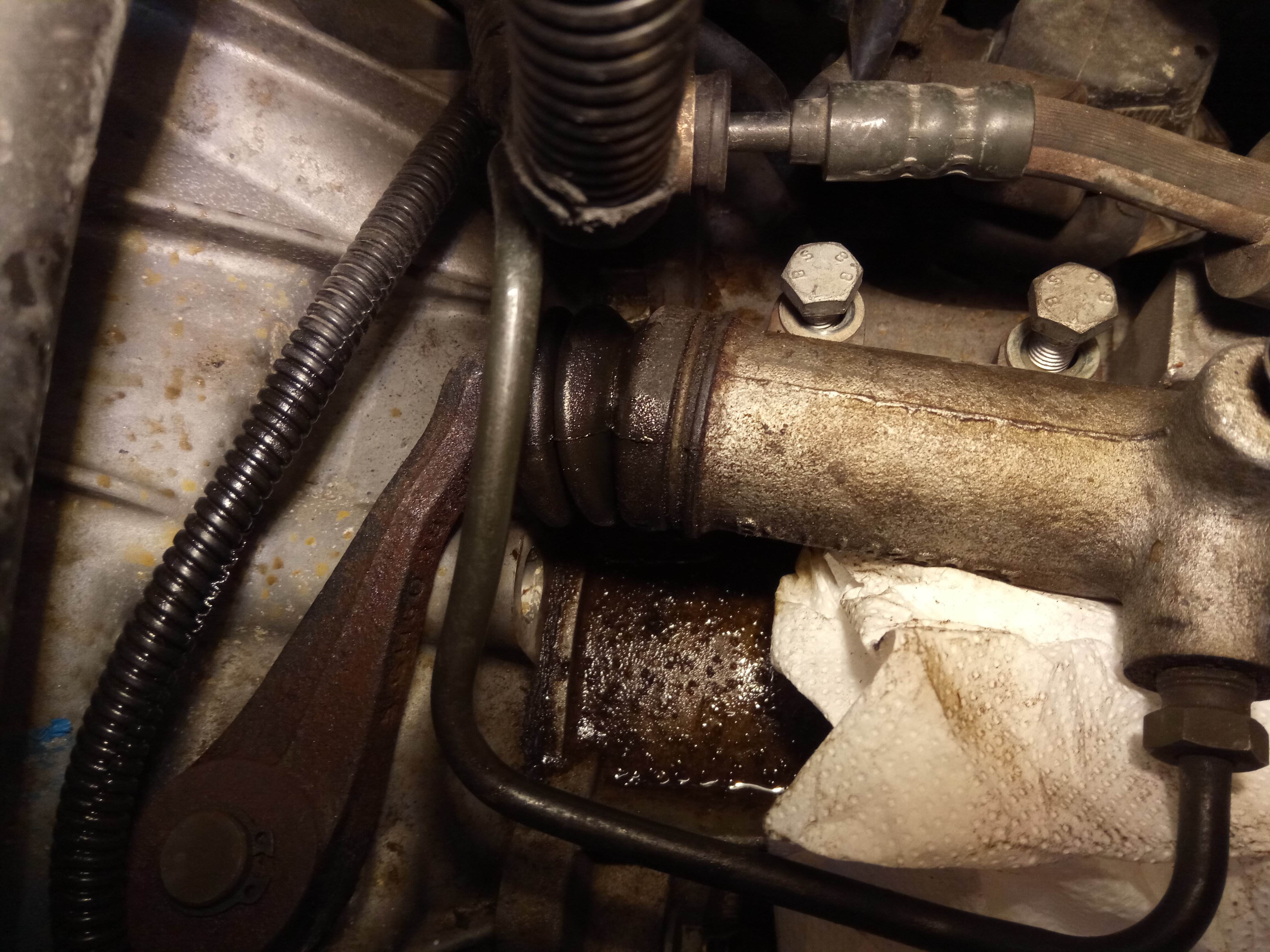

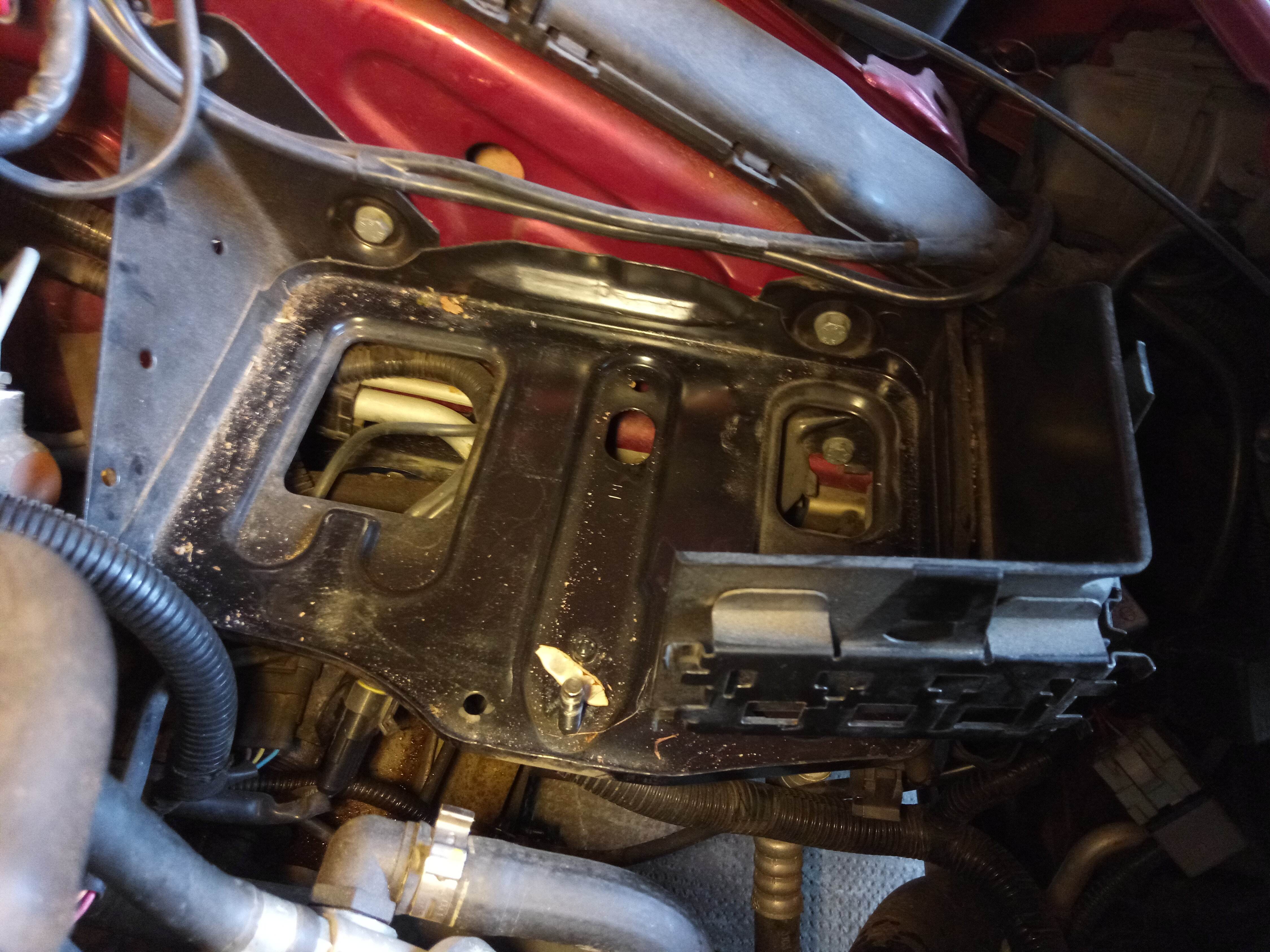

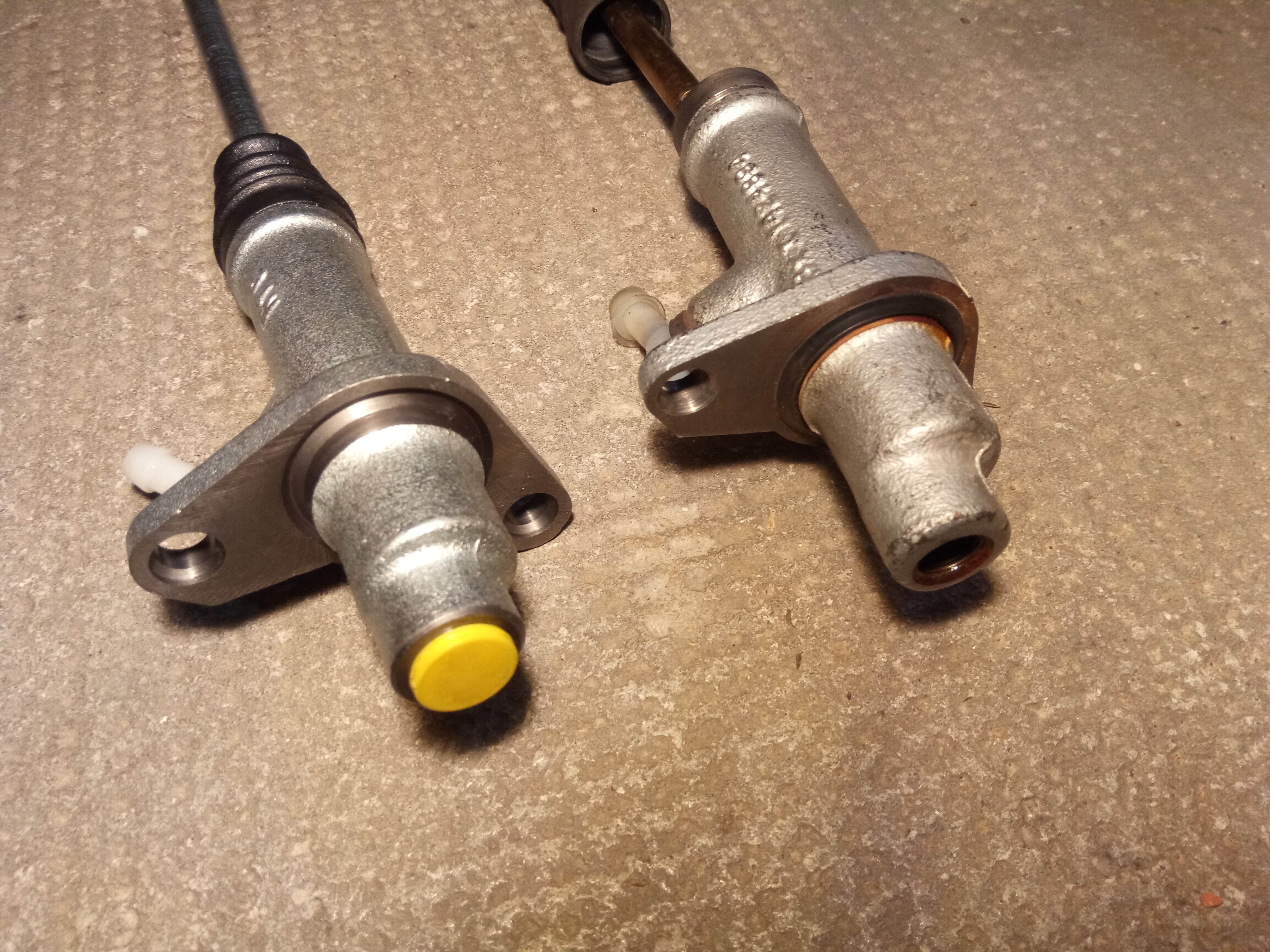

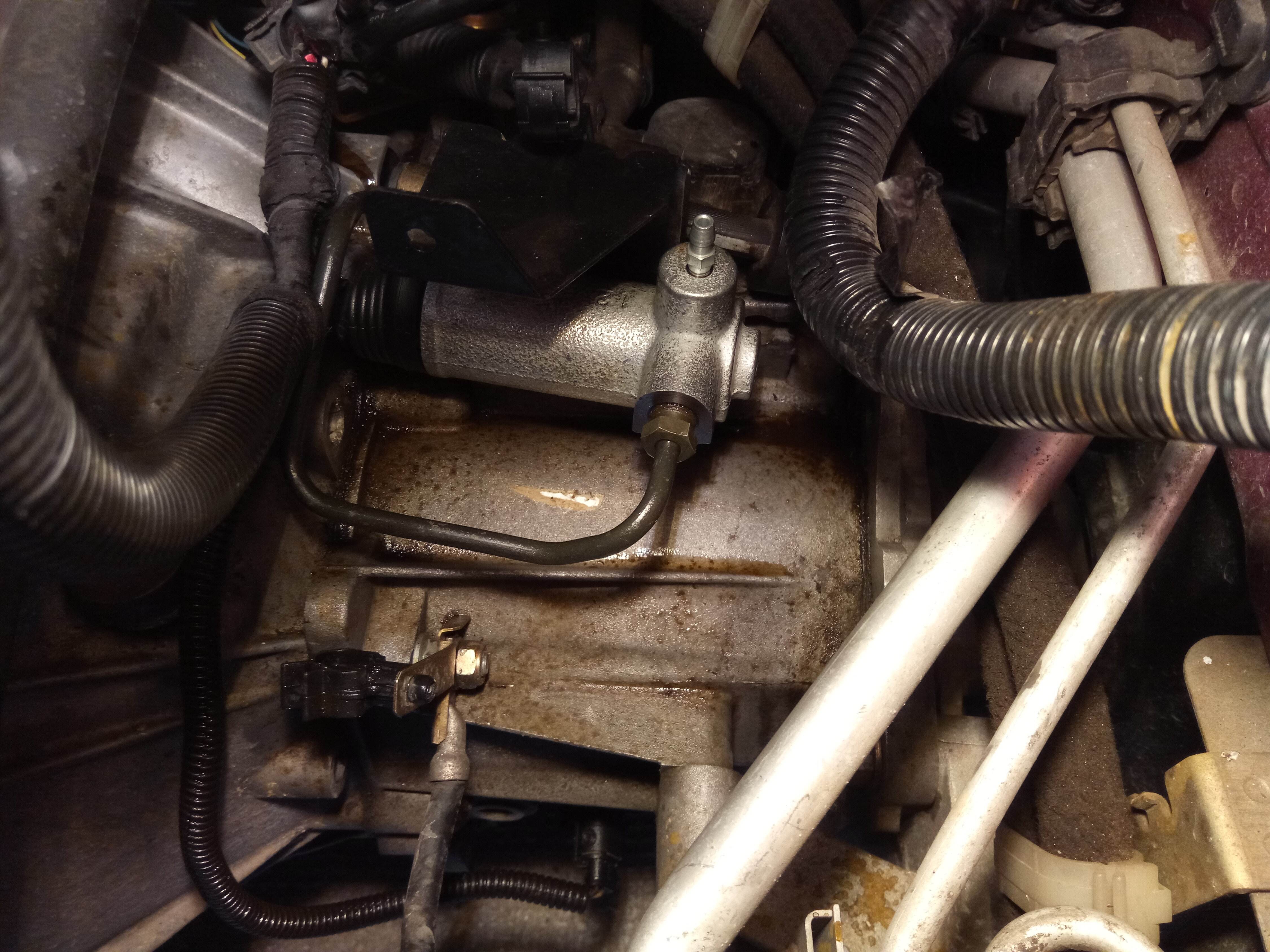

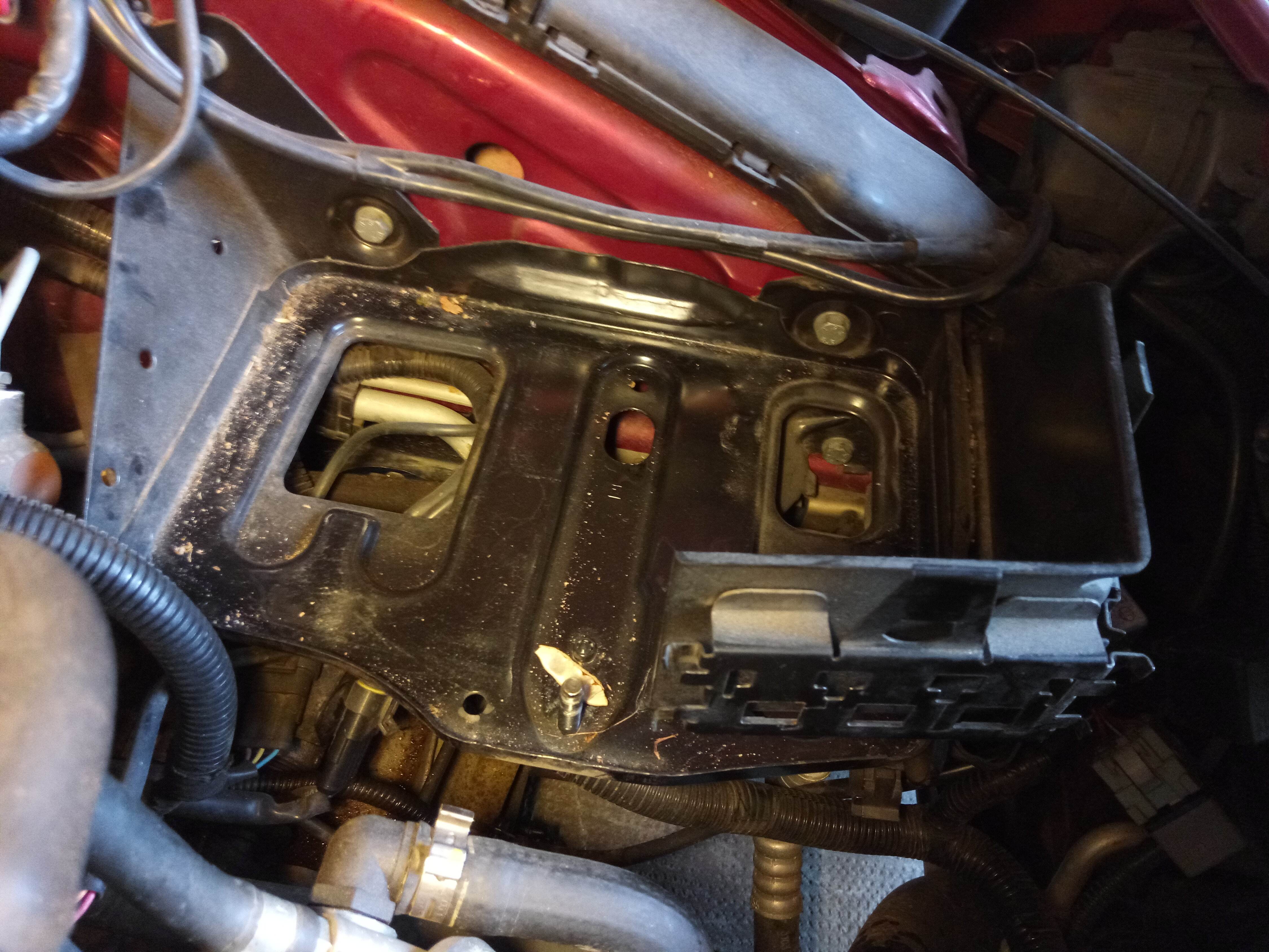

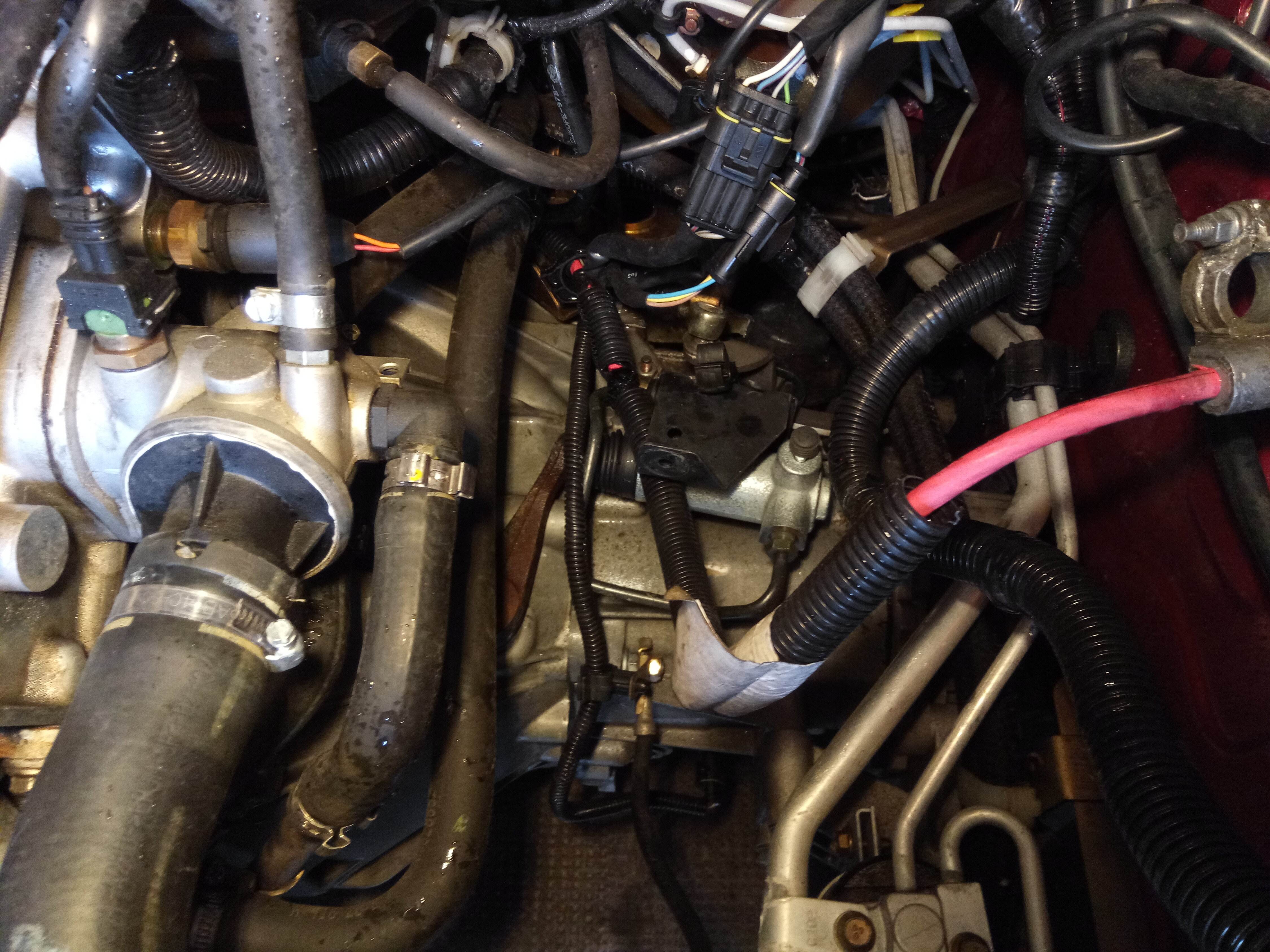

Visualizza allegato 185134

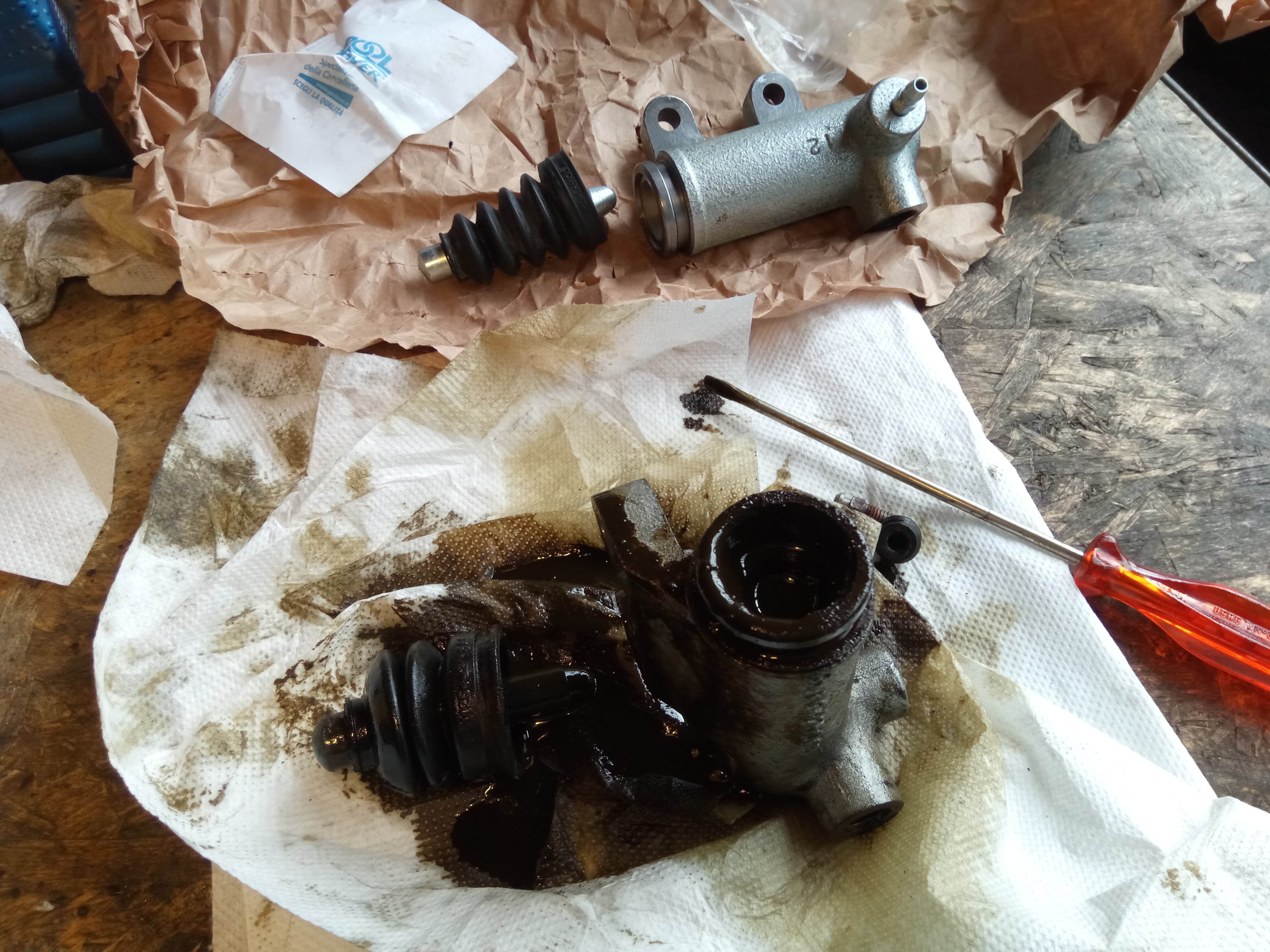

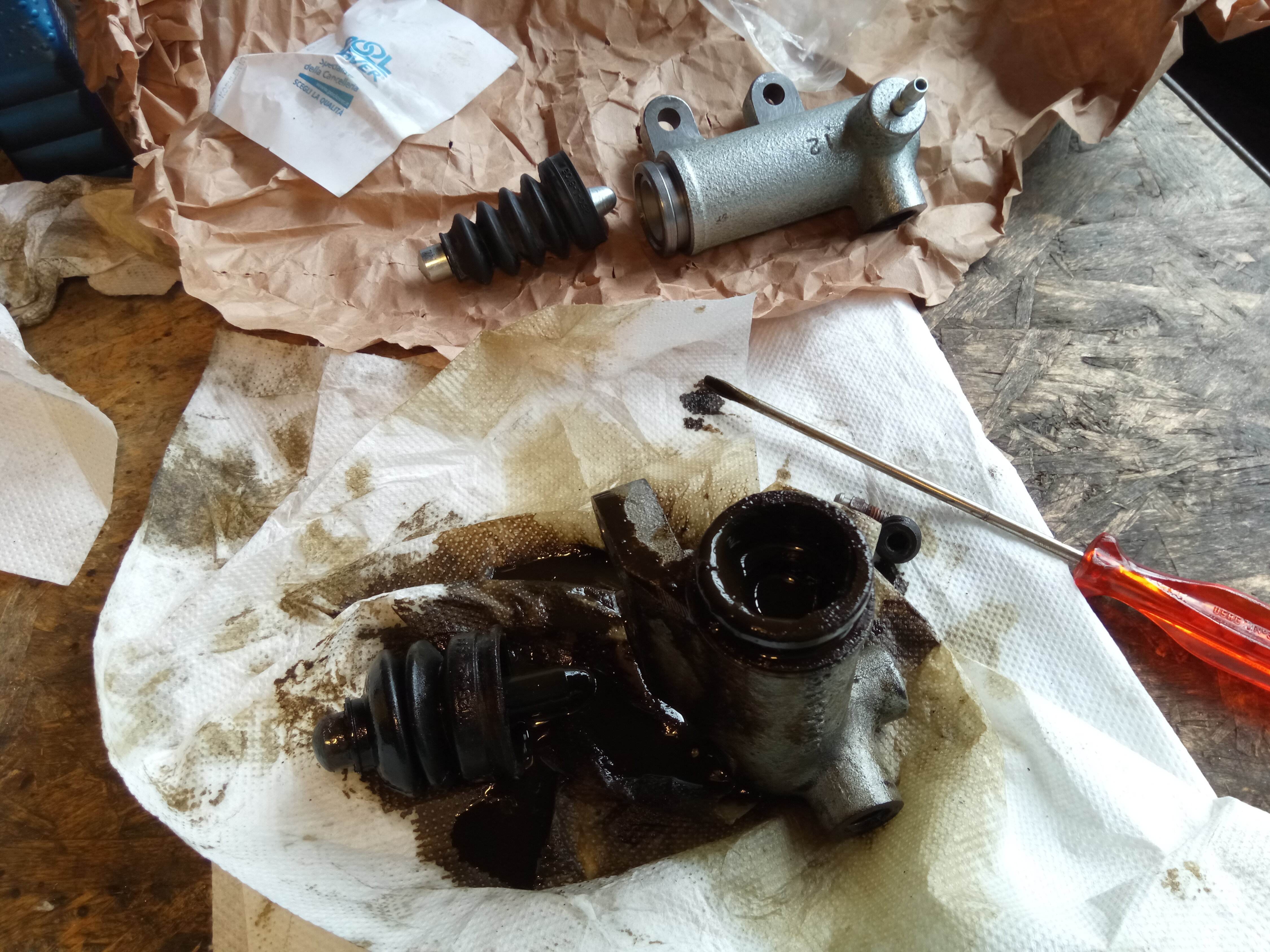

Visualizza allegato 185135 Visualizza allegato 185136

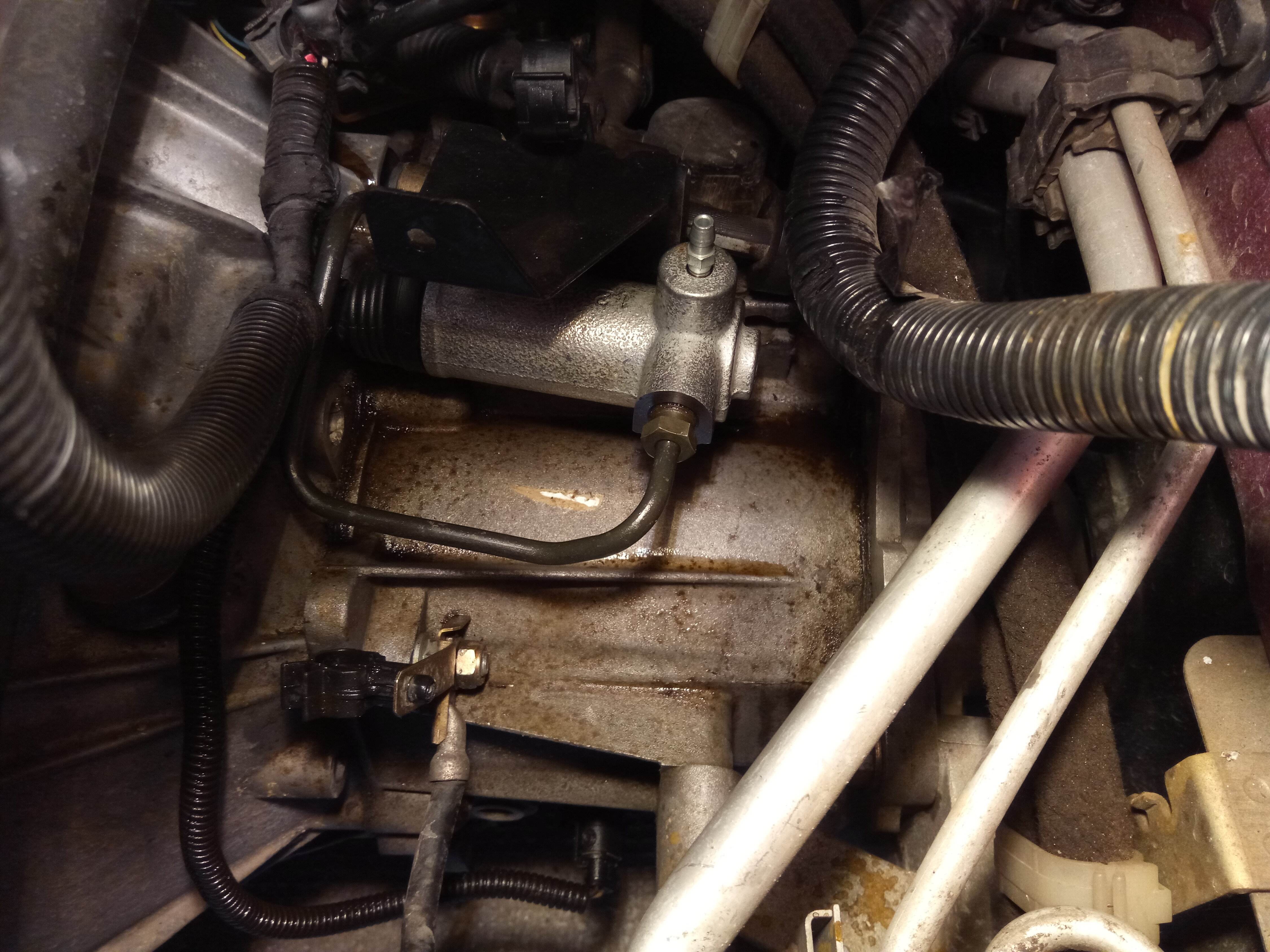

l'idropulitrice ed soffiata col compressore e la pistola per asciugare i vari connettori
Visualizza allegato 185137 Visualizza allegato 185138

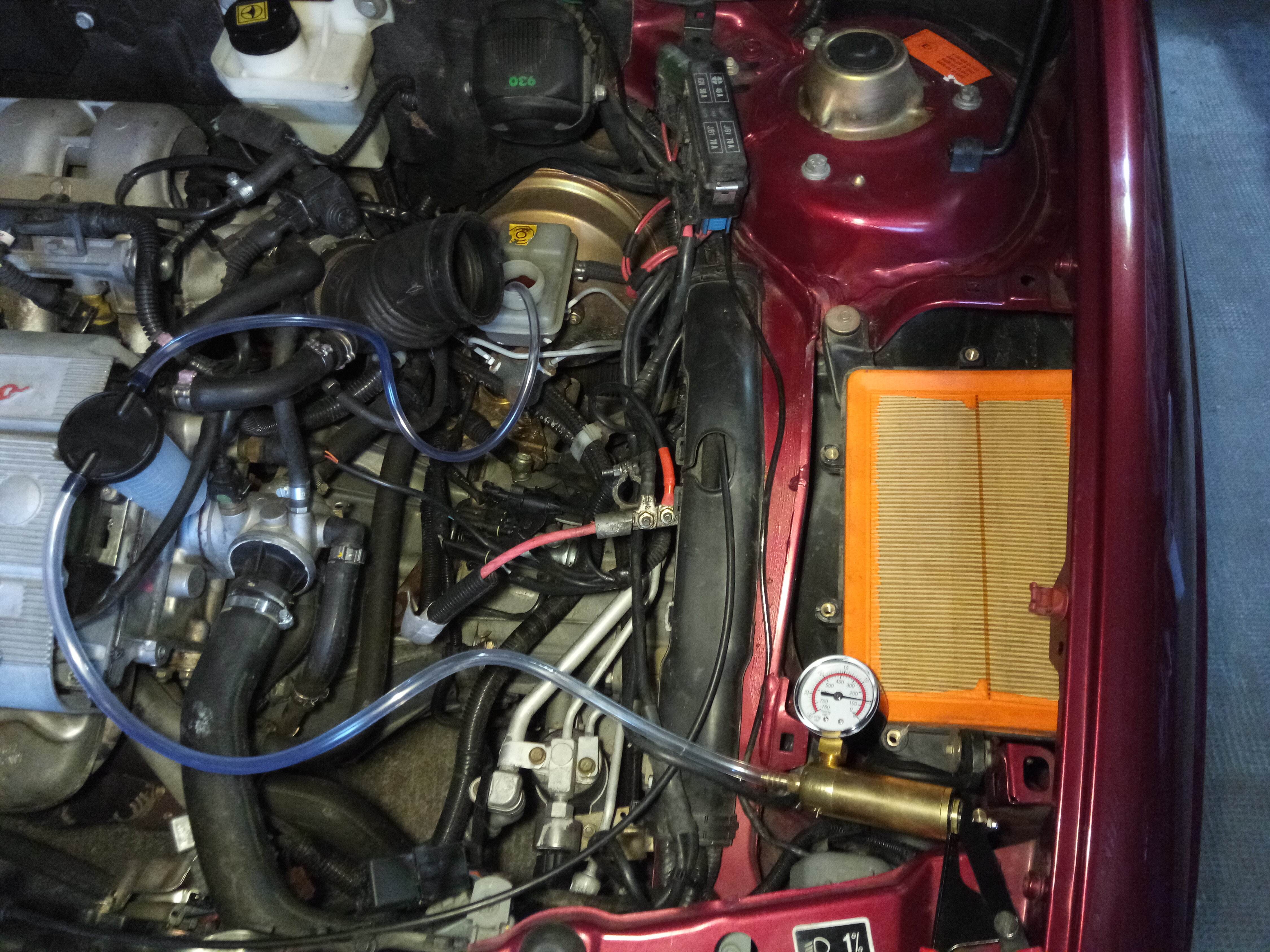

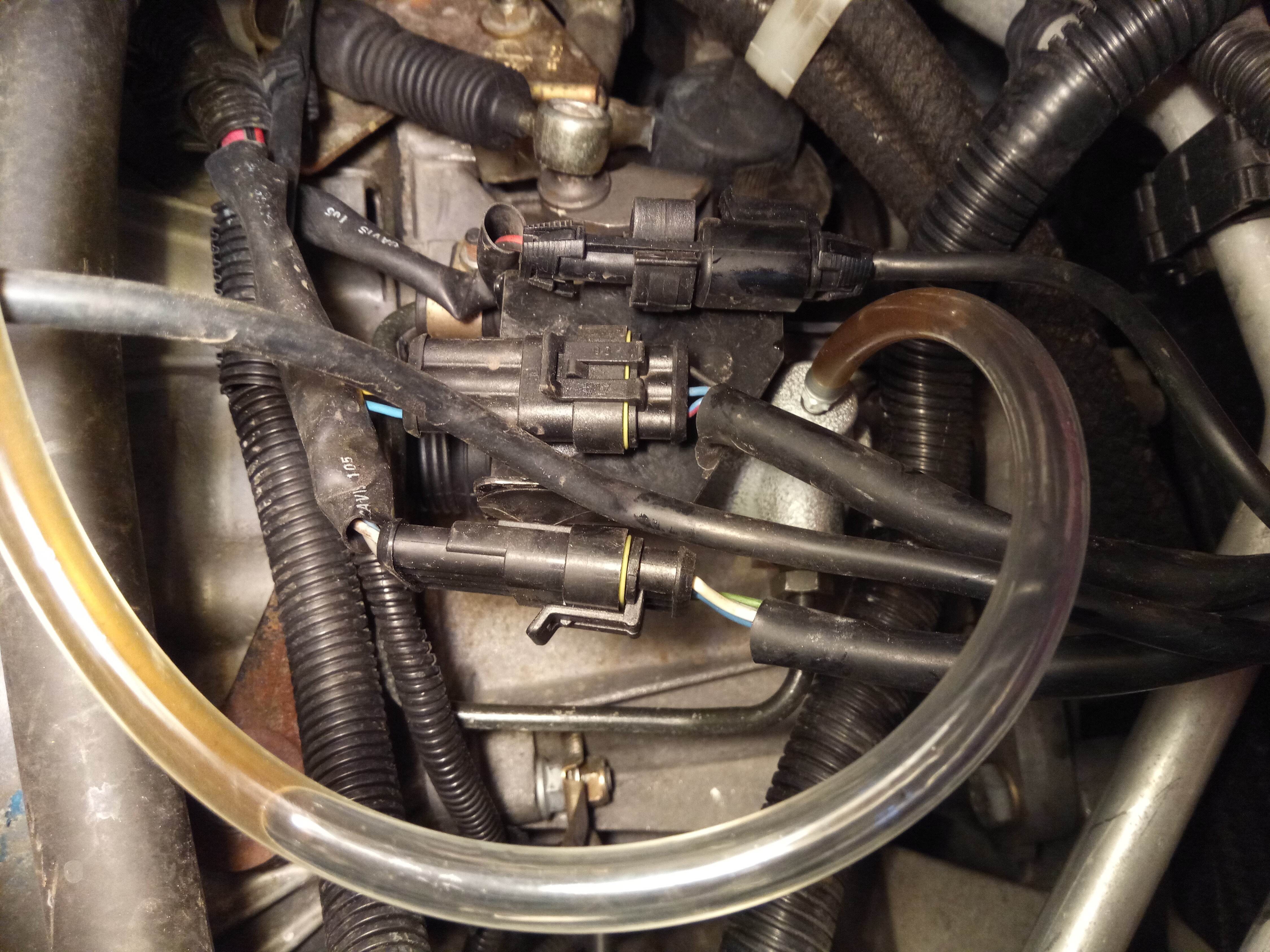

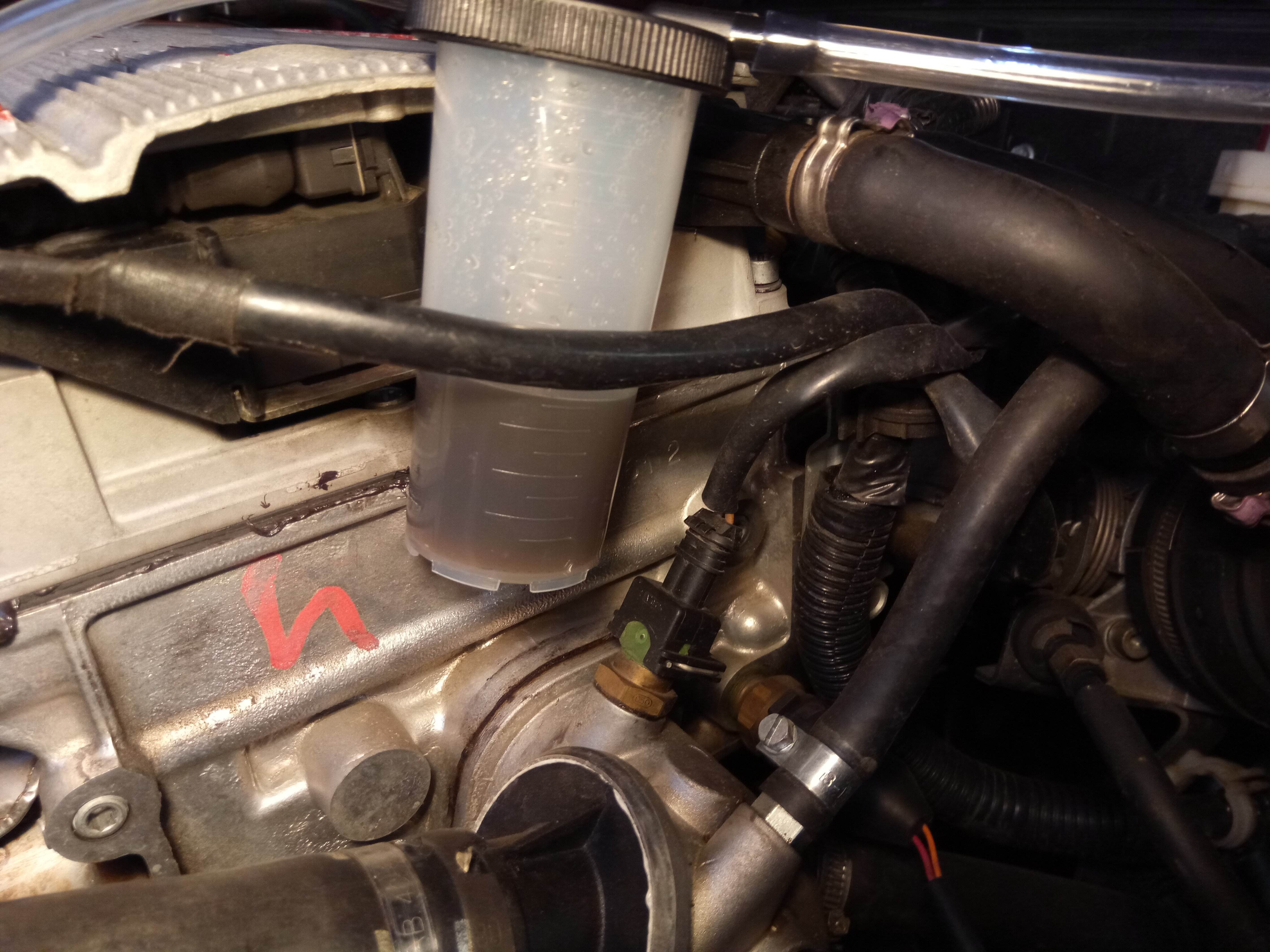

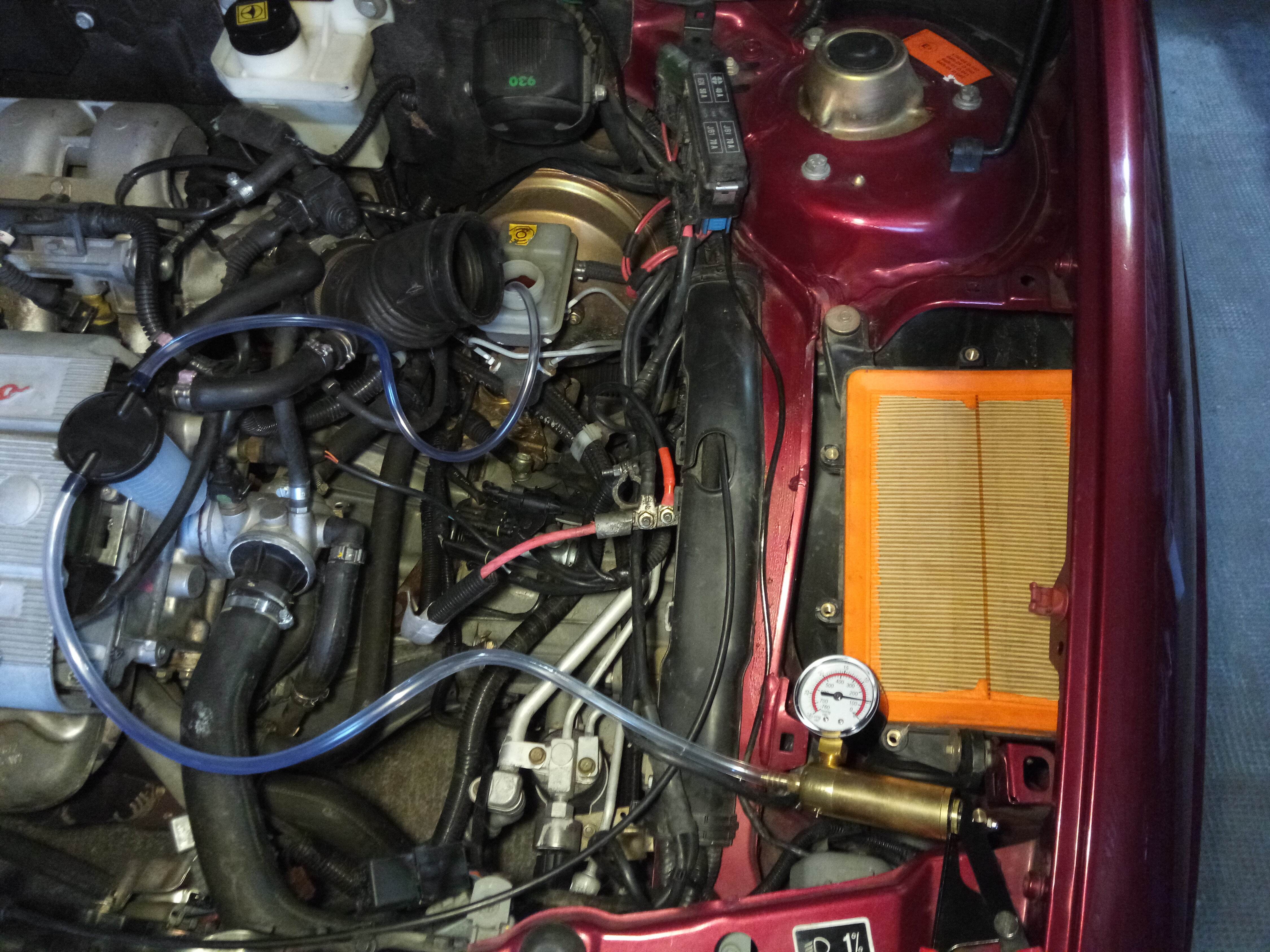

Visualizza allegato 185139

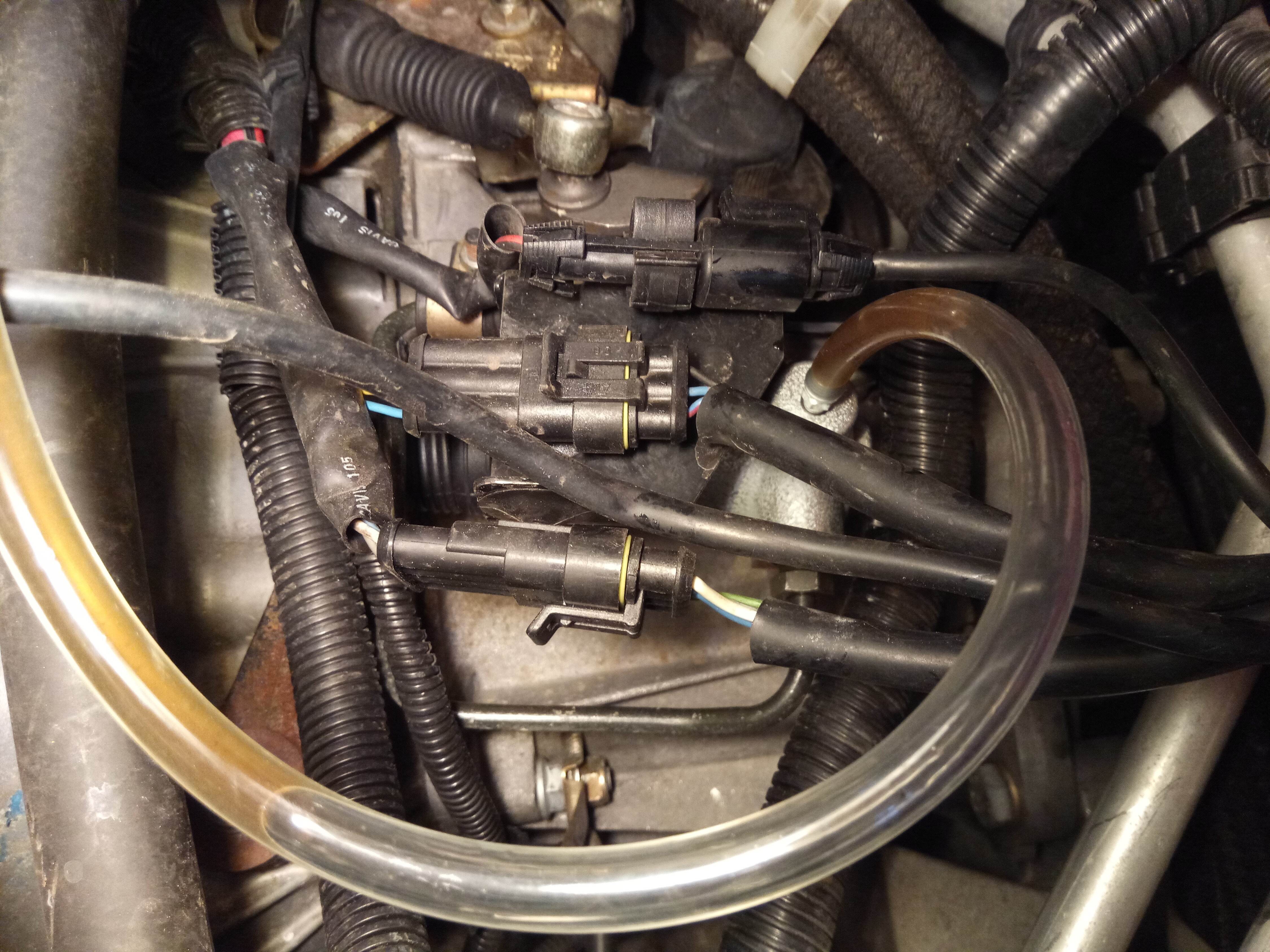

Visualizza allegato 185140

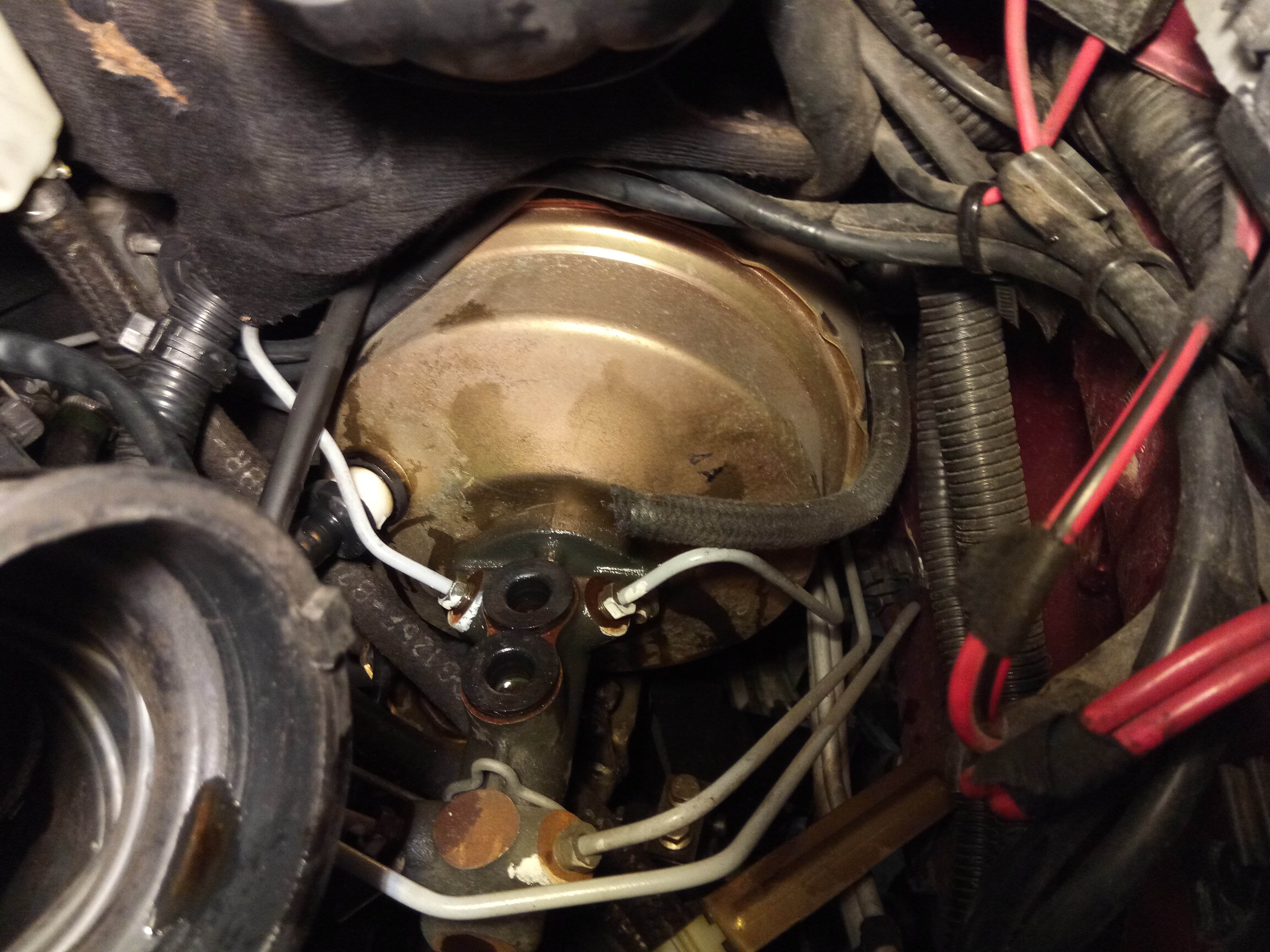

L'olio nel circuito faceva abbastanza schifo , ho una mezza intenzione di svuotare anche tutta
la linea dei freni e sostituire completamente l'olio
Visualizza allegato 185141

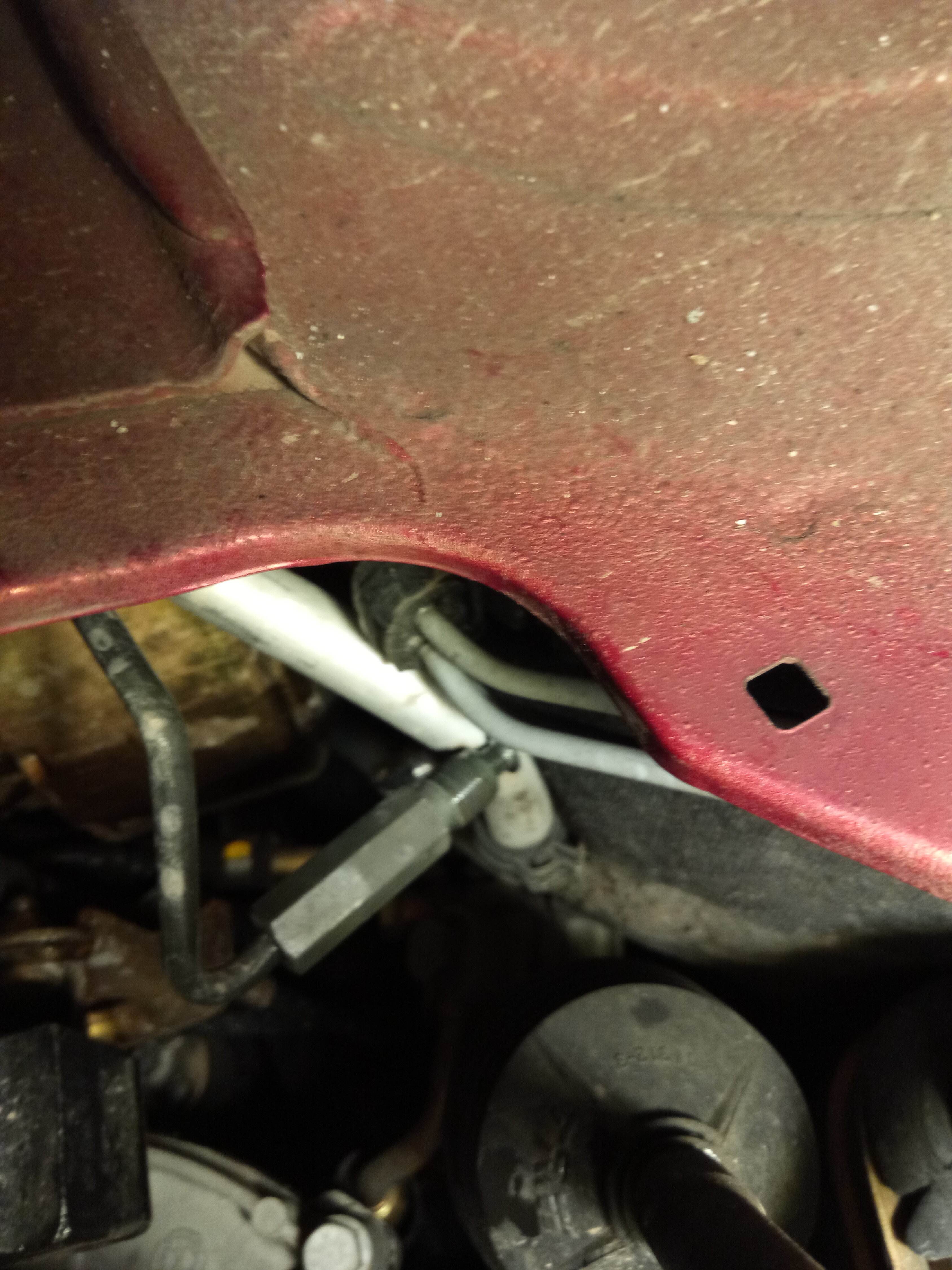

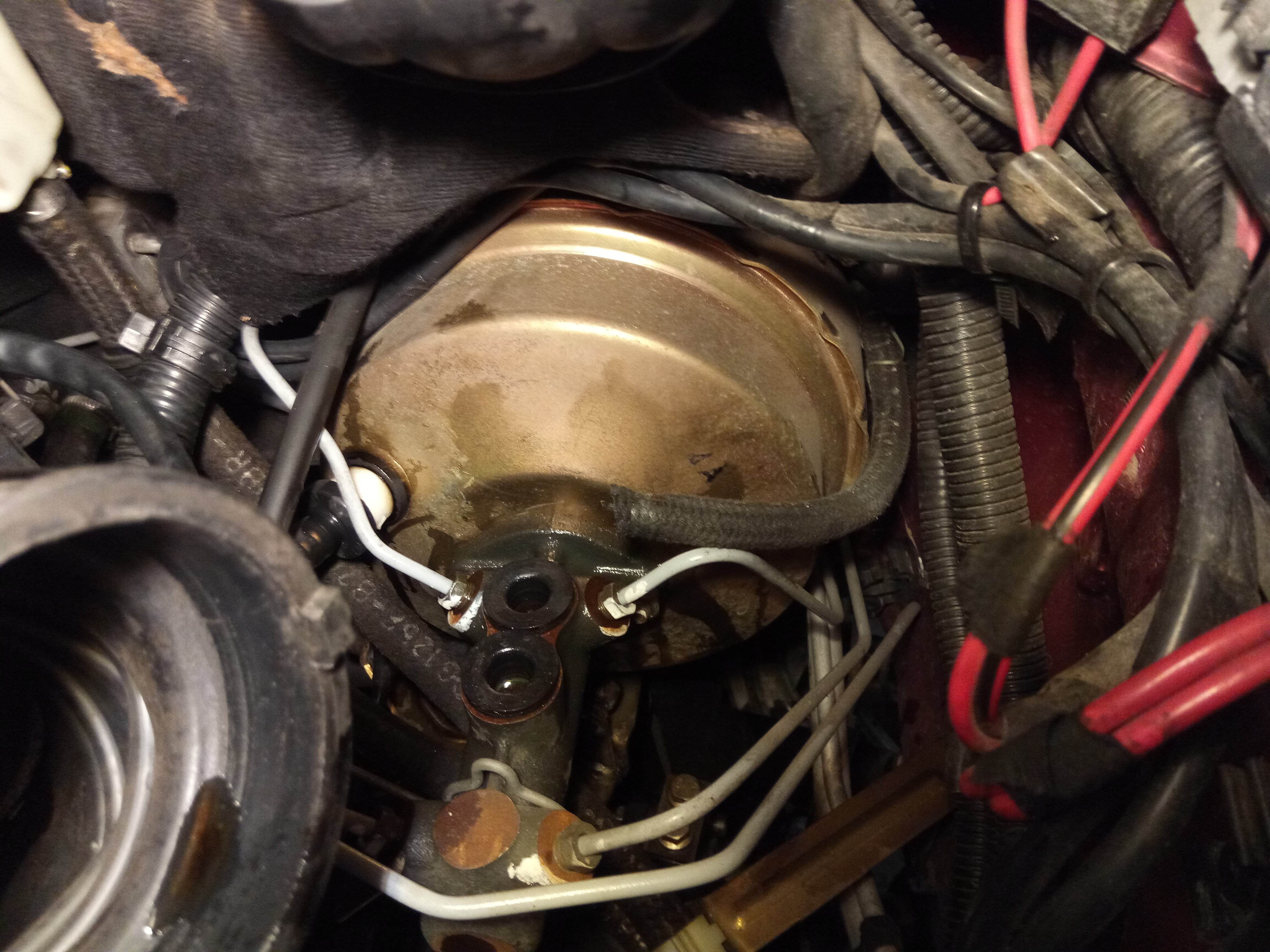

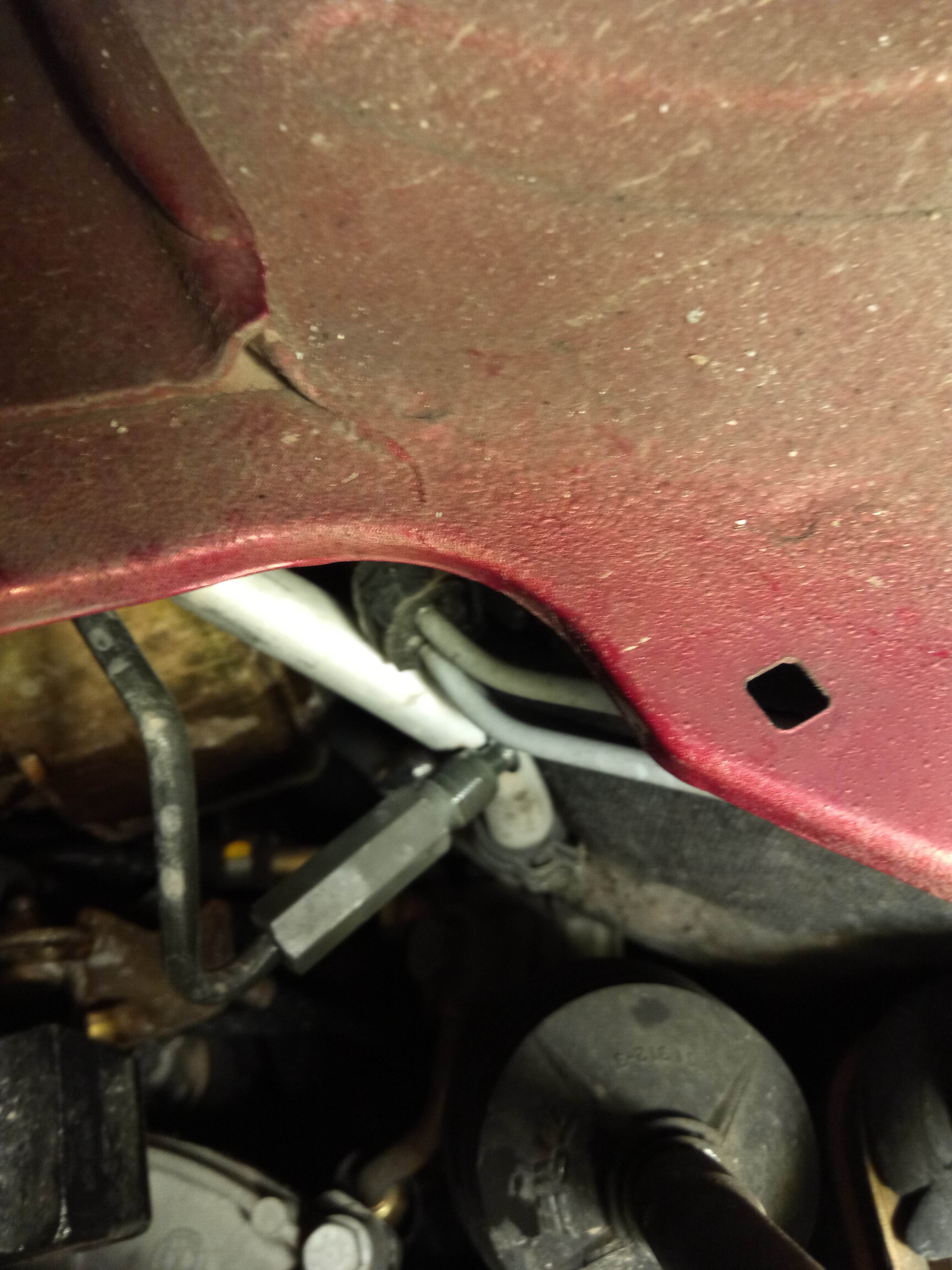

Visualizza allegato 185142

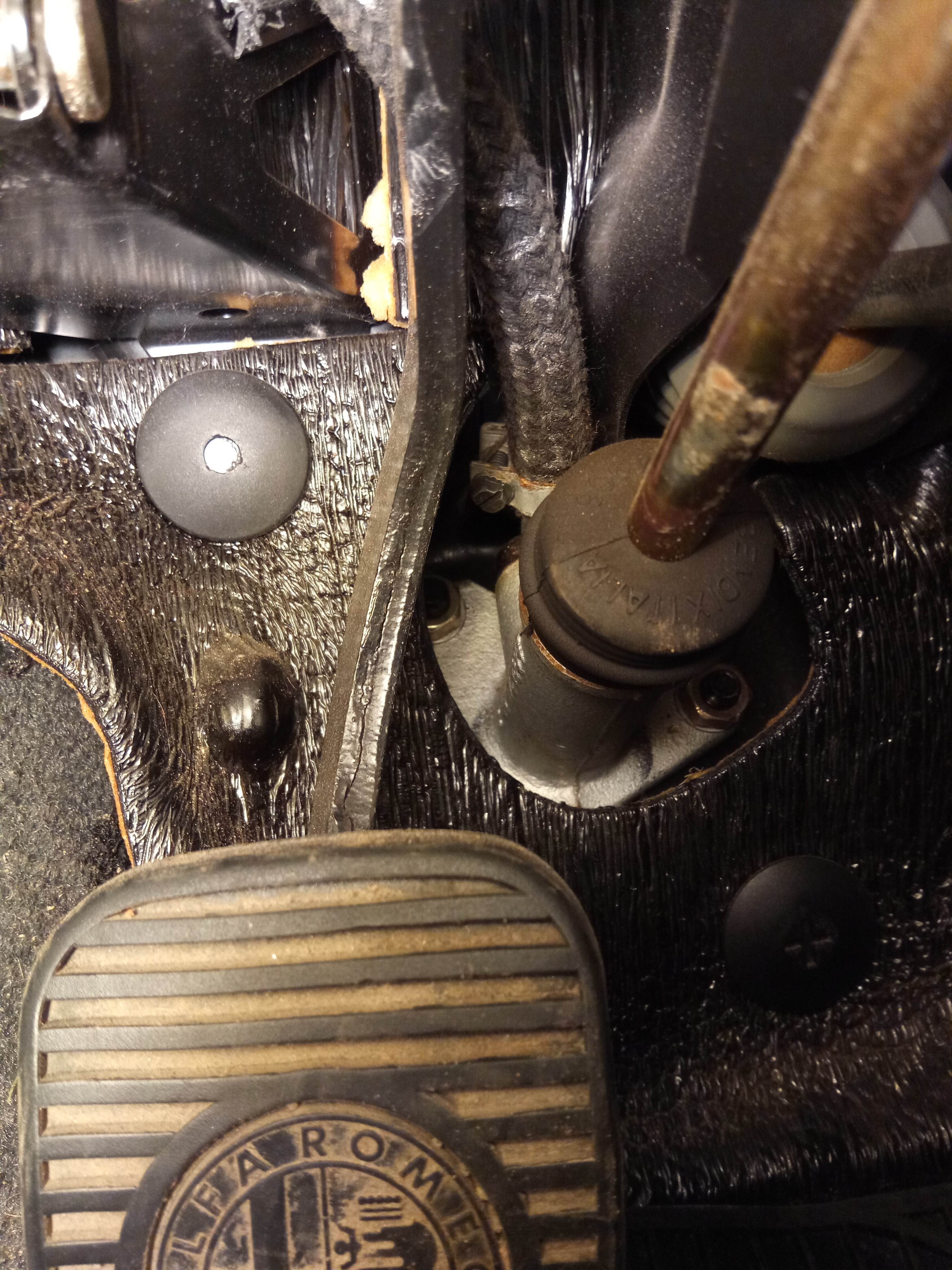

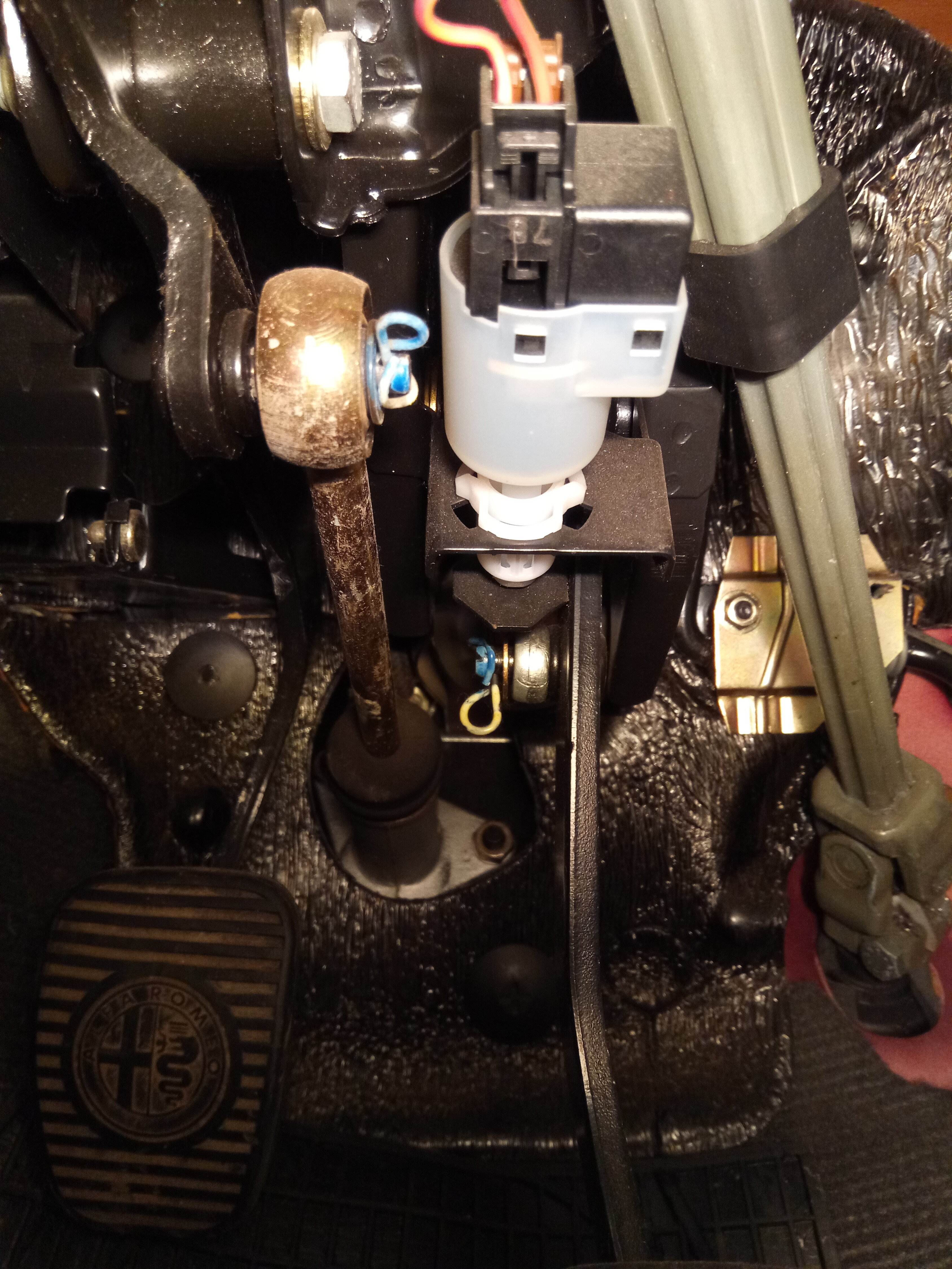

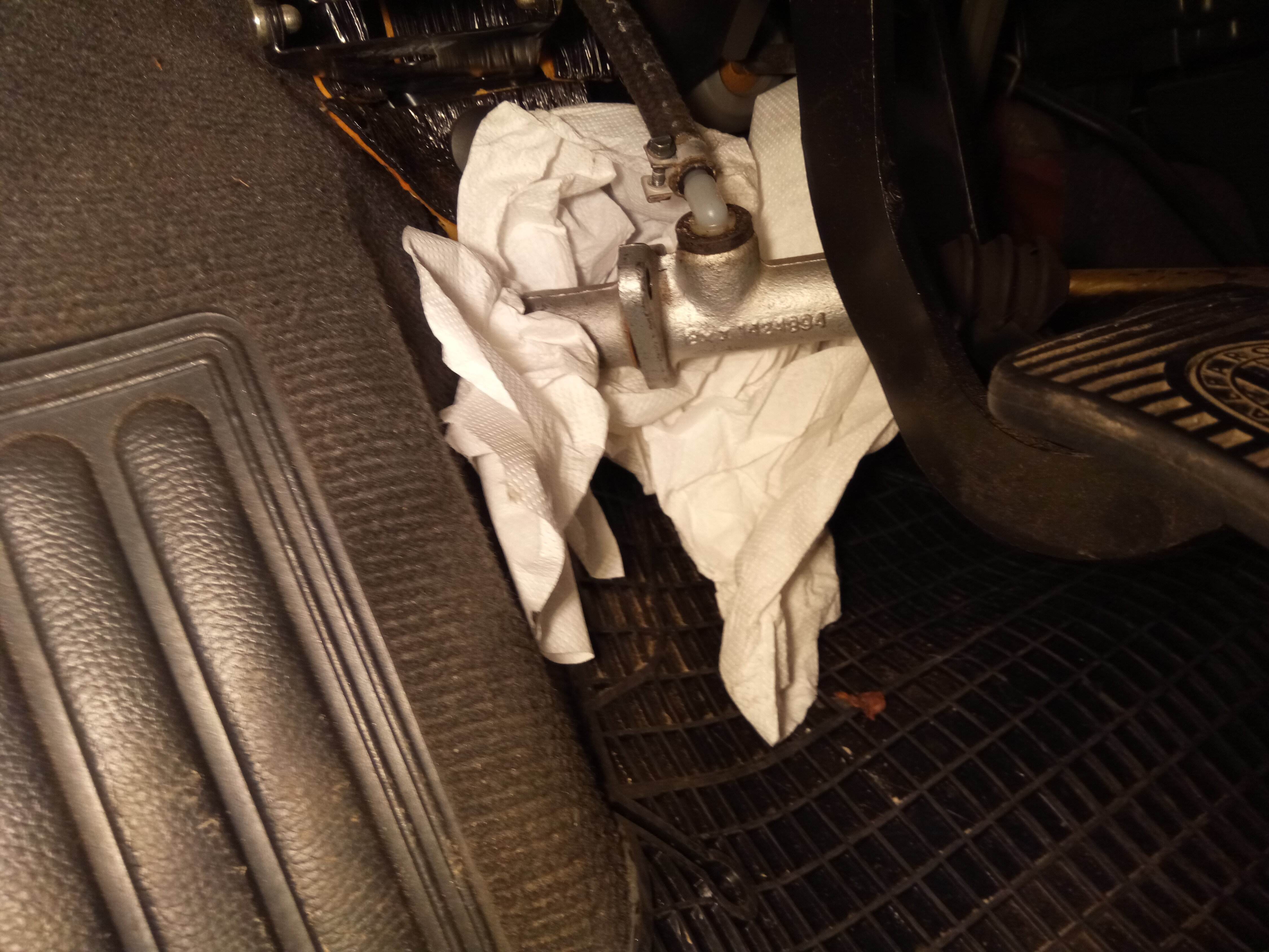

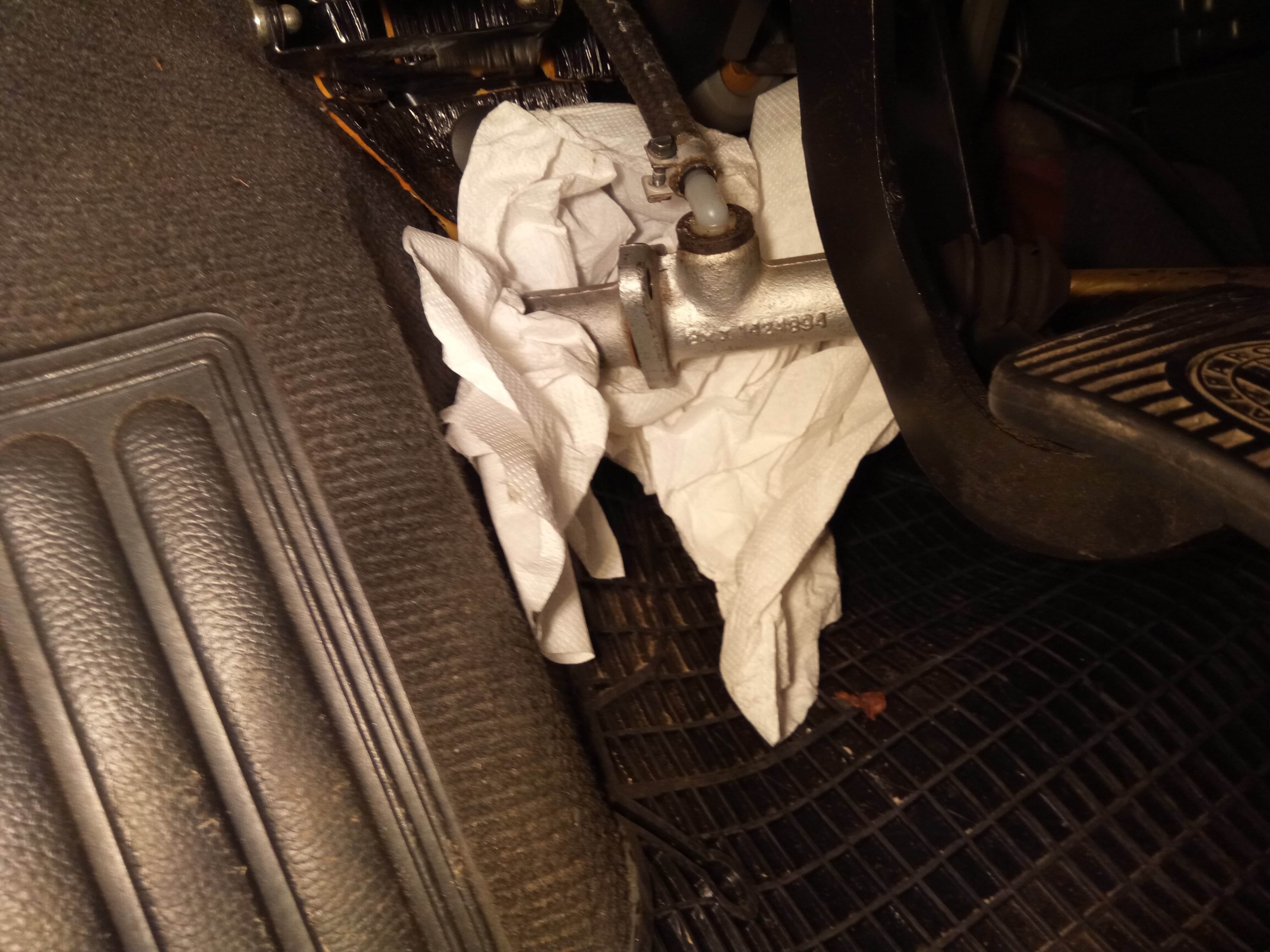

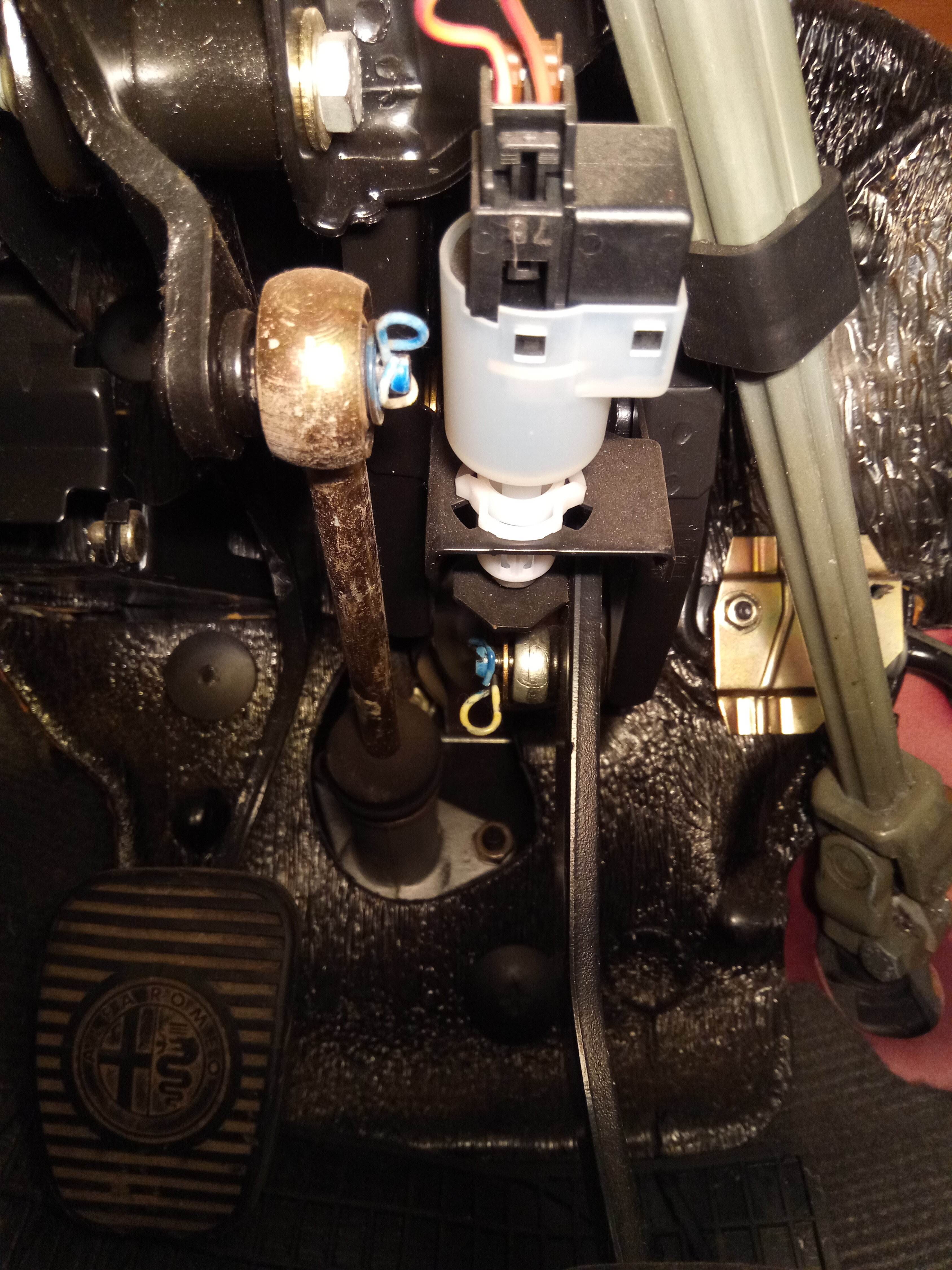

Visualizza allegato 185143

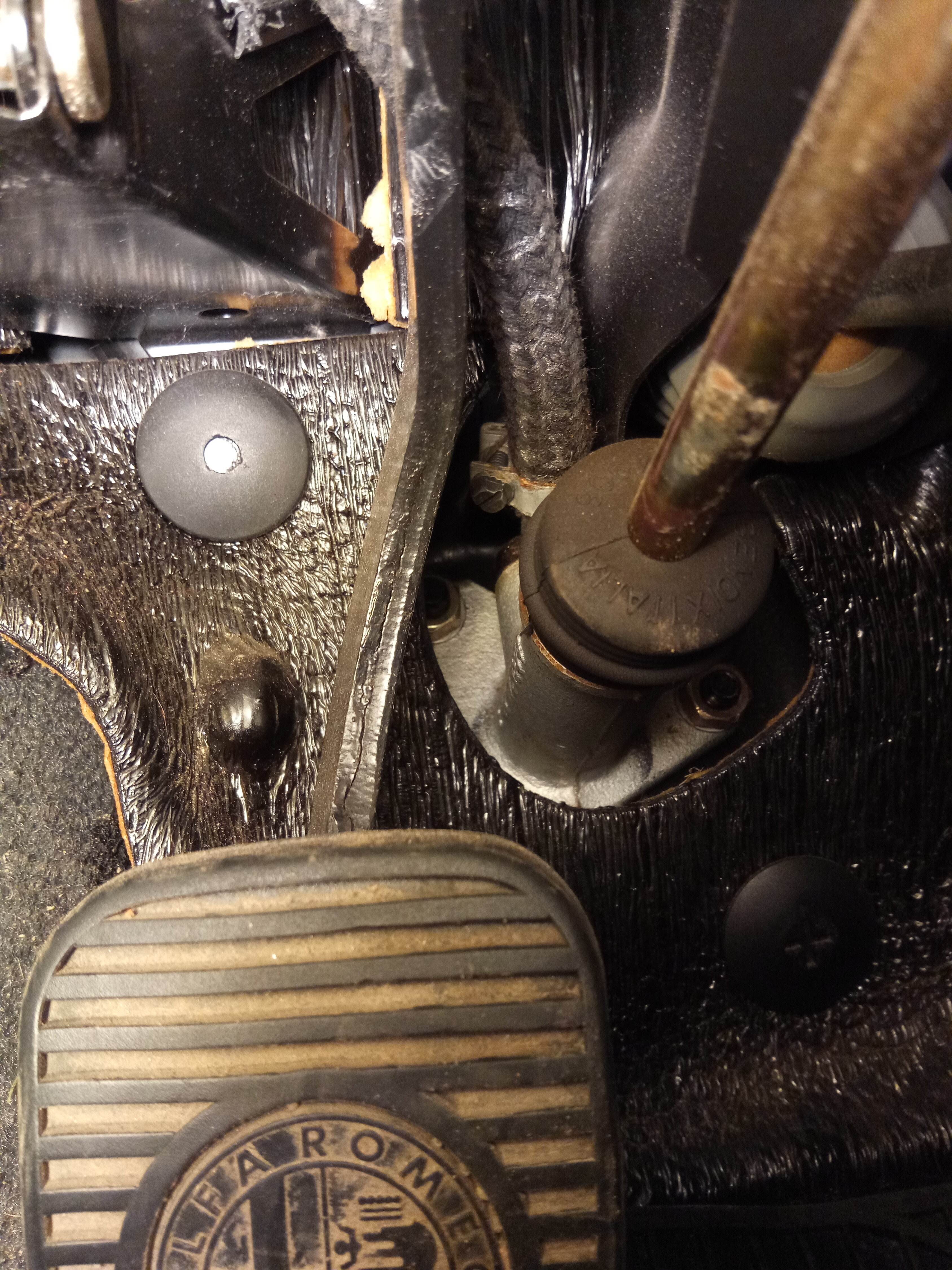

Visualizza allegato 185144
Visualizza allegato 185145

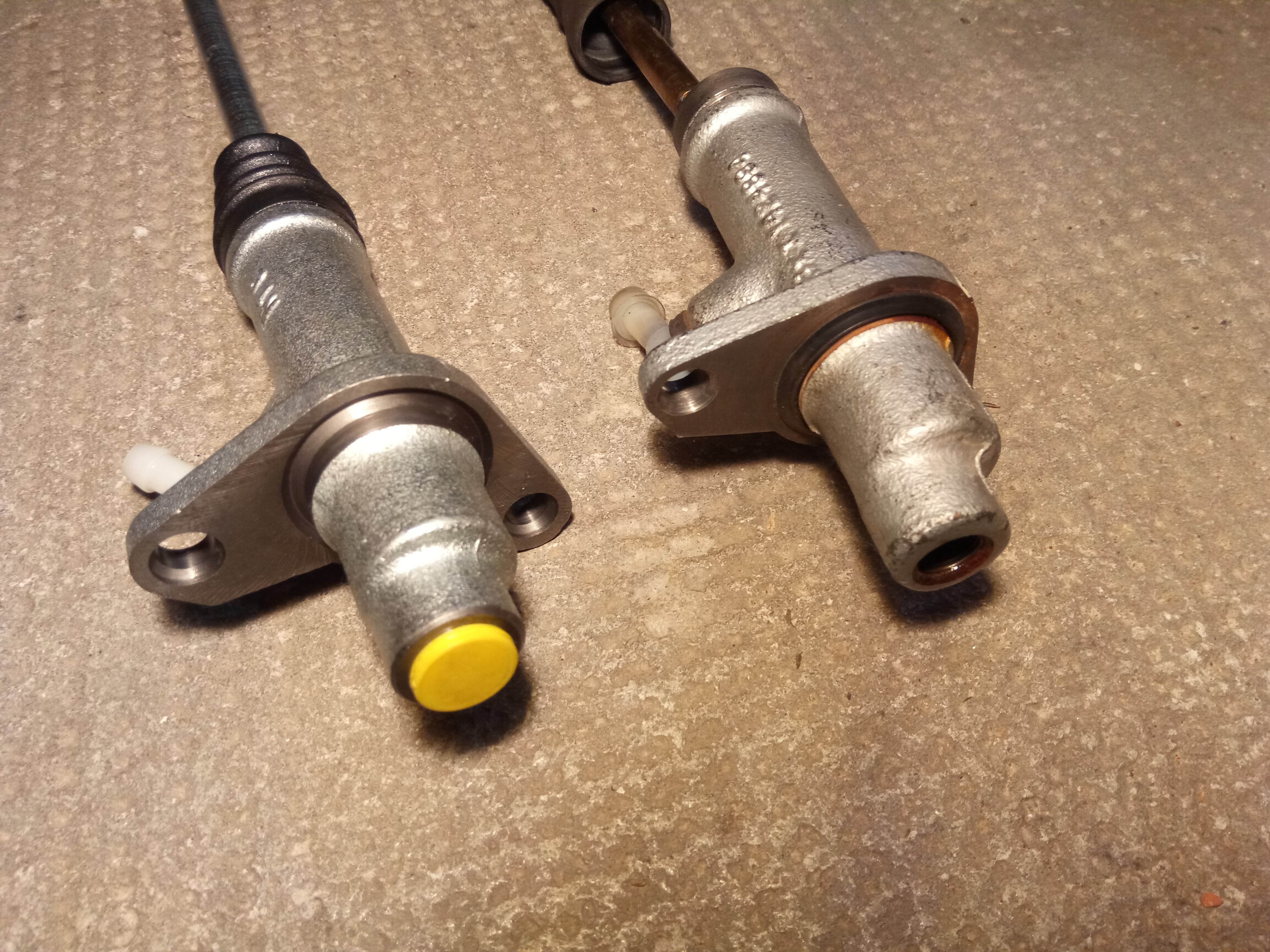

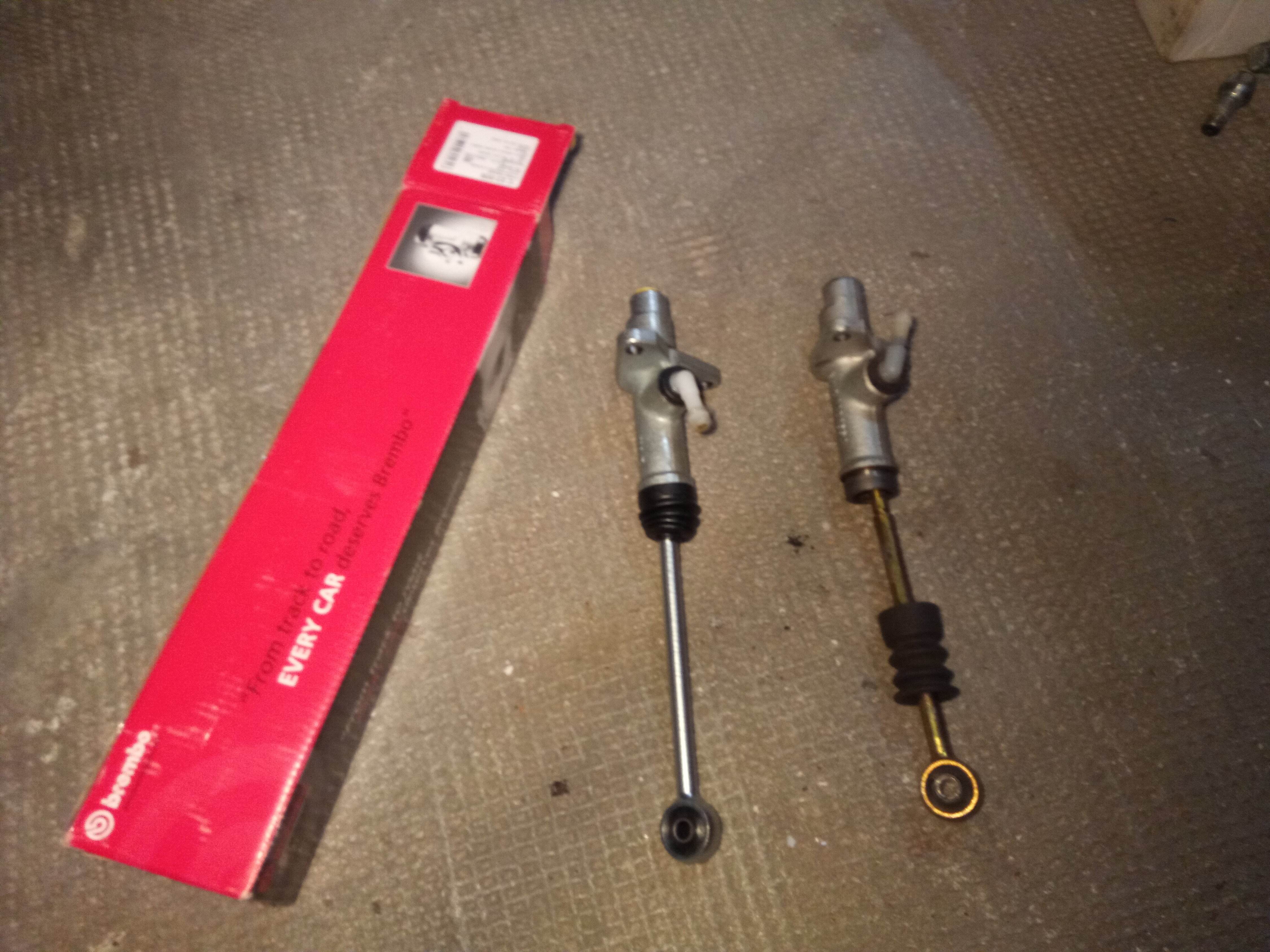

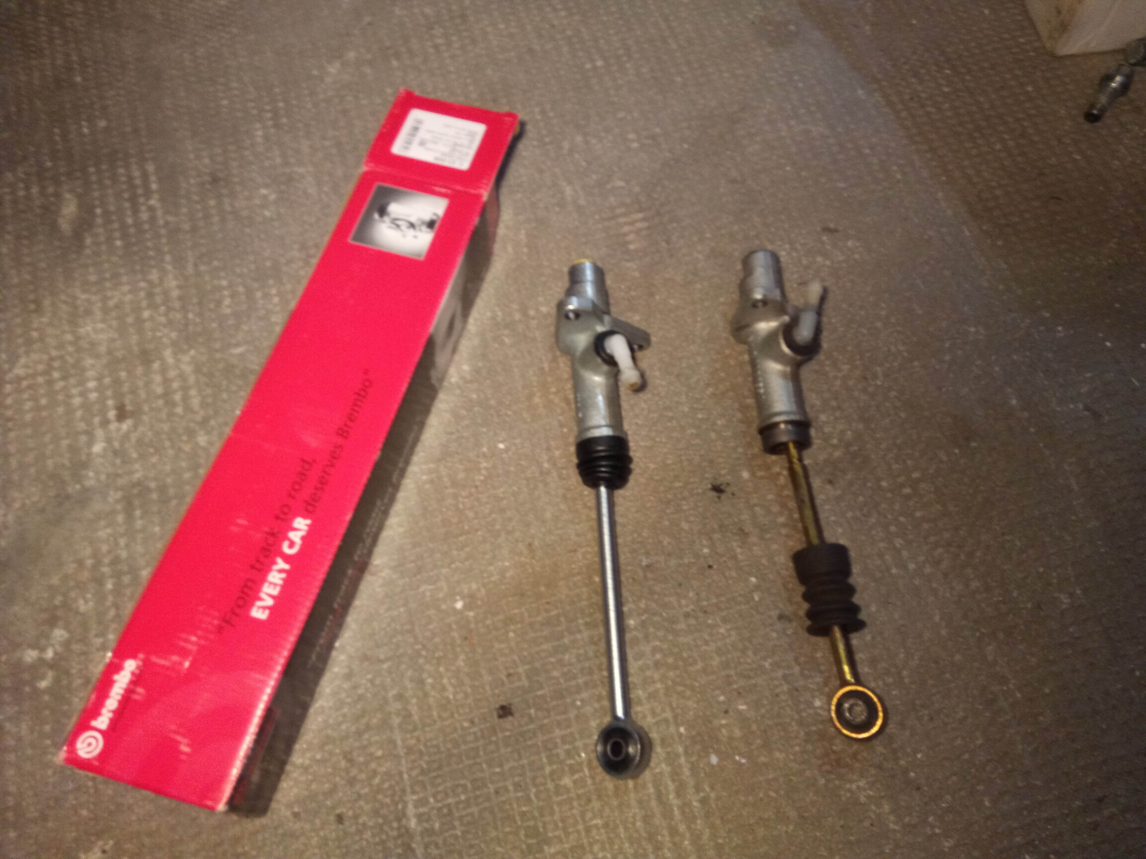

Pompa nuova
Visualizza allegato 185146
recuperando l'Oring di tenuta al telaio da quella vecchia visto che non era compreso
Visualizza allegato 185147

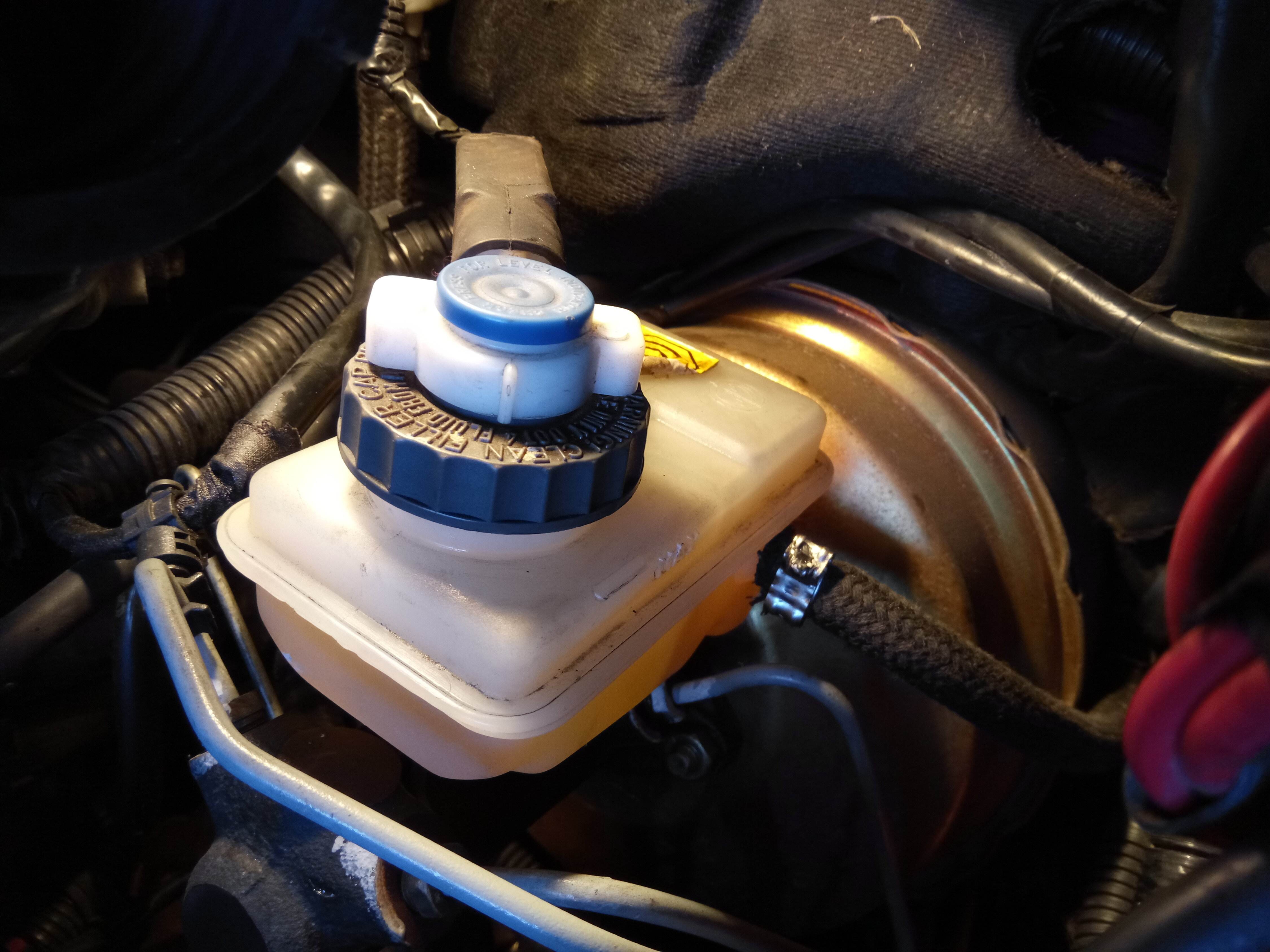

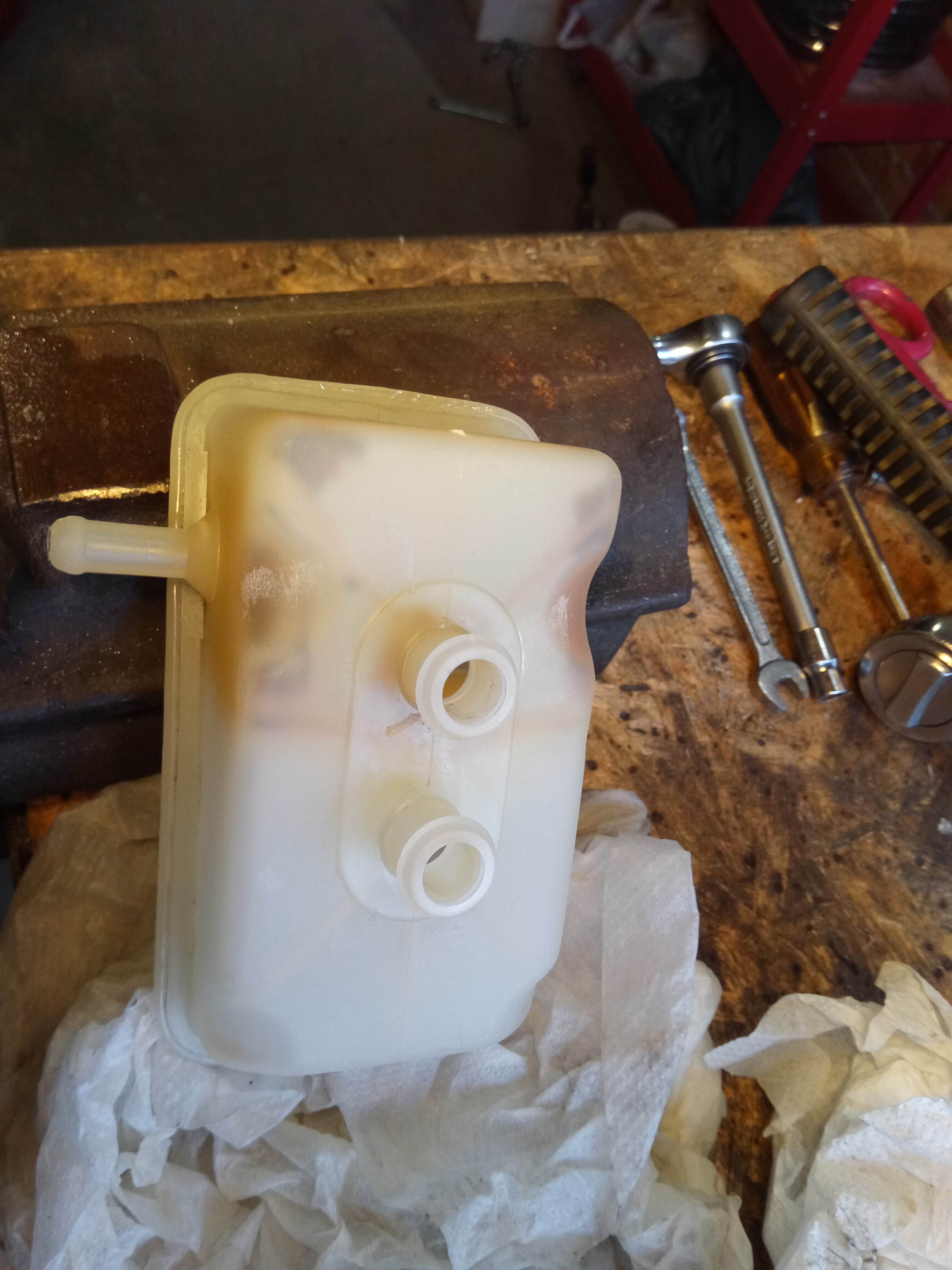

Visualizza allegato 185149
Visualizza allegato 185150
domani svuoto anche le 4 linee dei freni poi riempo e spurgo tutto con olio nuovo

Già , il fatto che la pompa sia montata internamente non è la più ideale delle soluzioni ....
La cuffia l'avevo cercata a lungo col codice originale senza risultati , l'Attak powerflex
regge ancora adesso comunque , mia figlia ci ha fatto circa 8.000 km , per i fari prima
o poi mi ci metterò .....

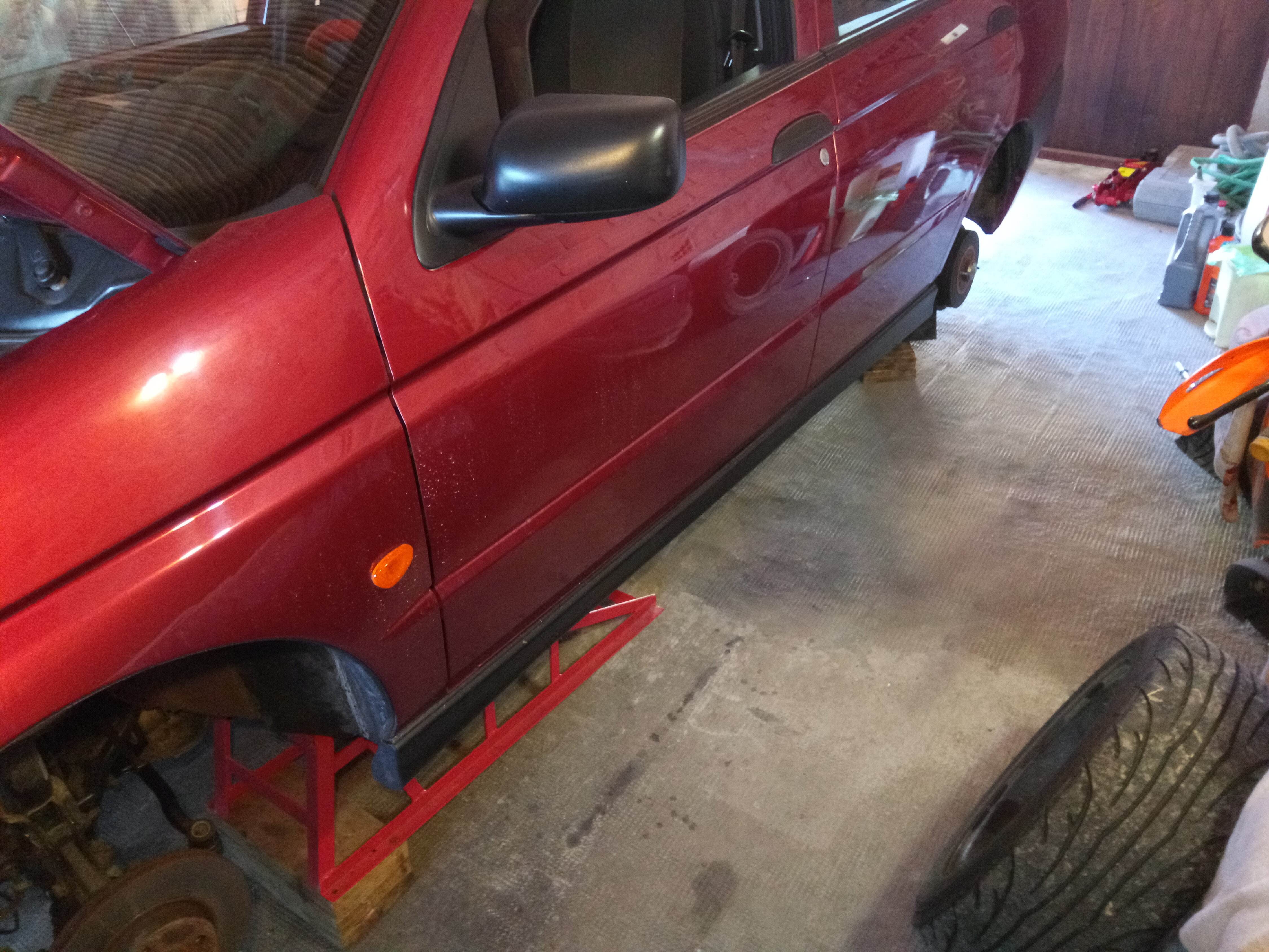

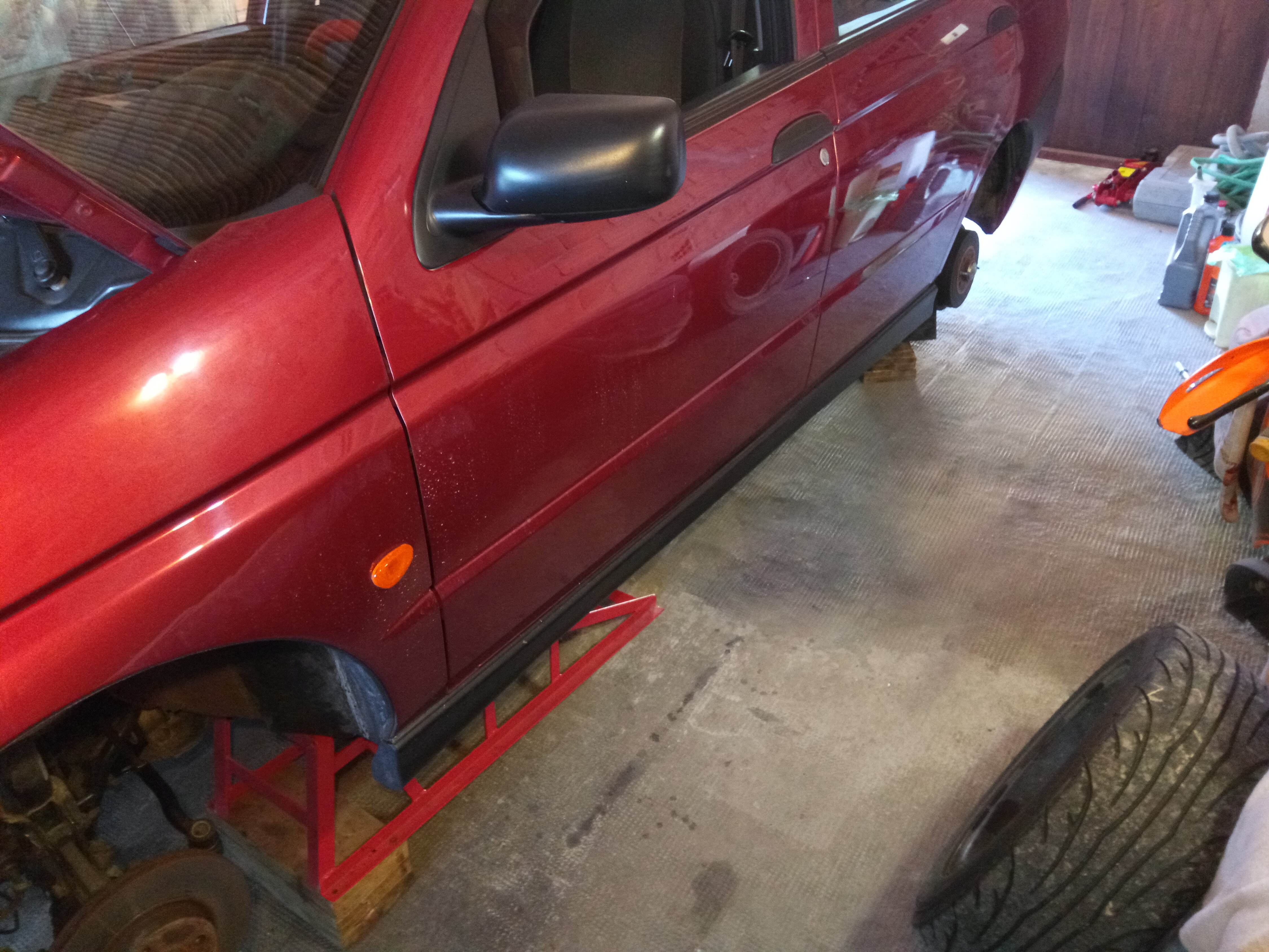

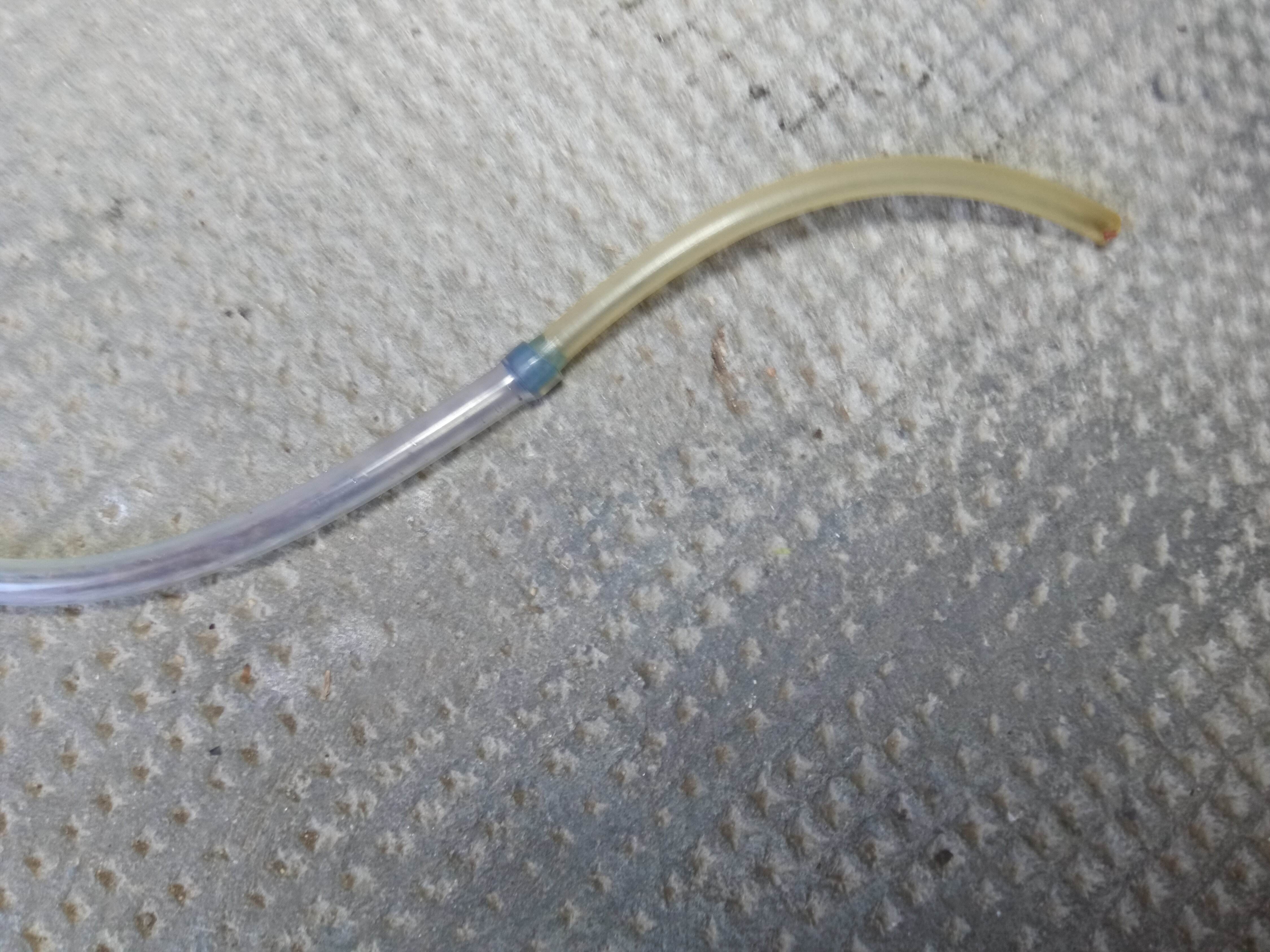

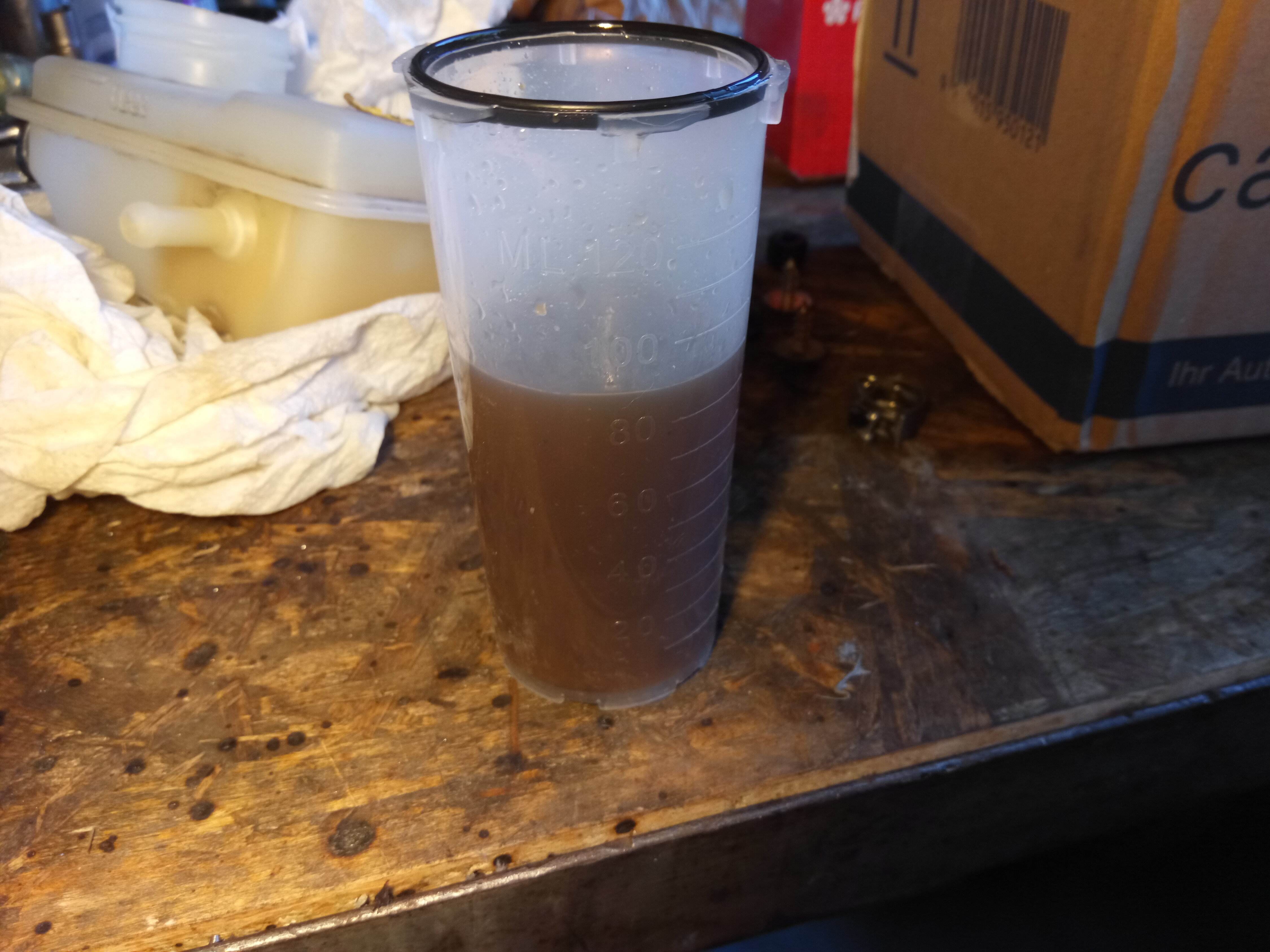

Messo la macchina su 4 toppe (come si usa dire) per togliere tutte le ruote

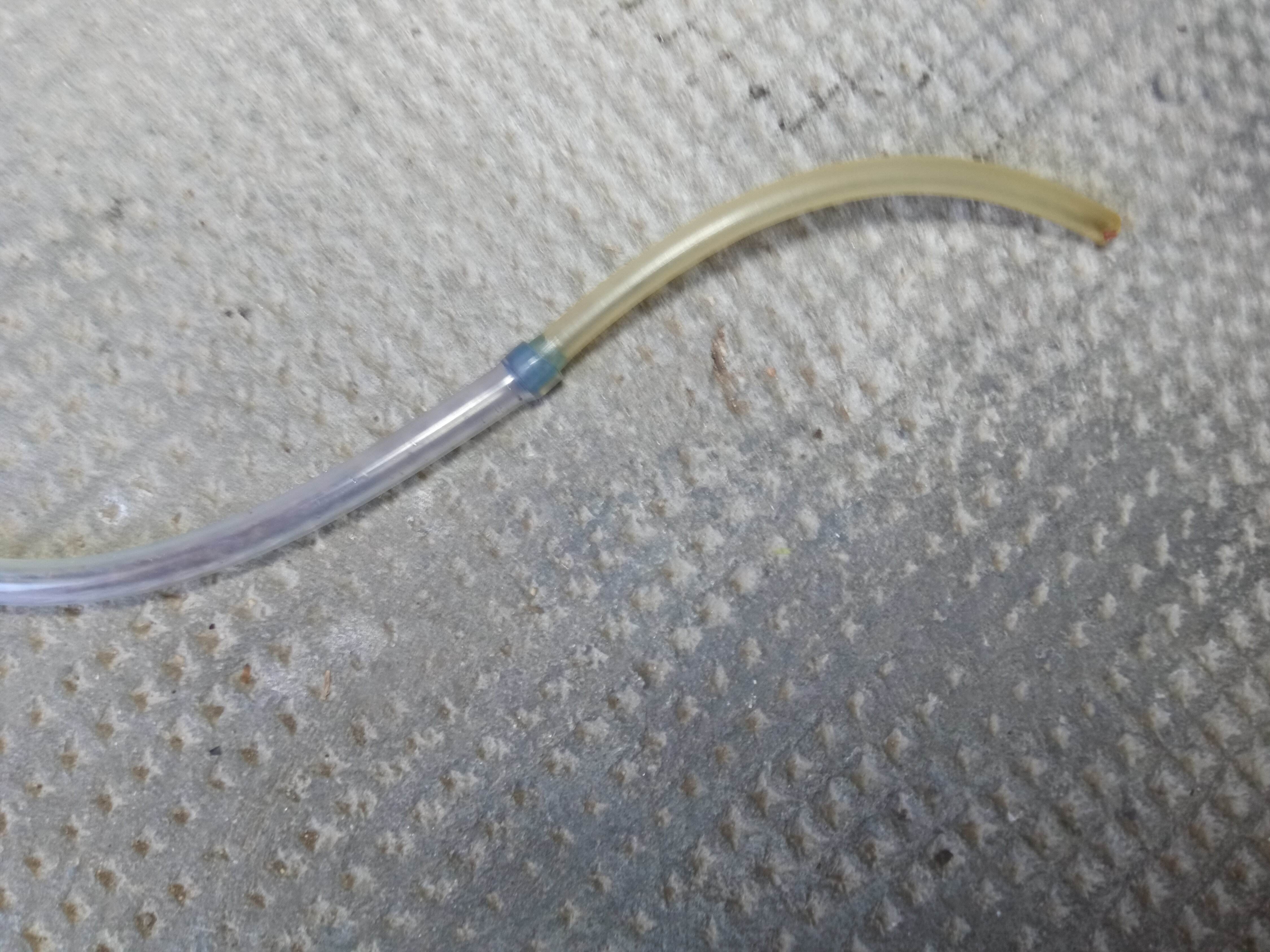

Per collegare il tubo della pompetta ho dovuto fare una riduzione visto che
le testine di spurgo sono piuttosto piccole

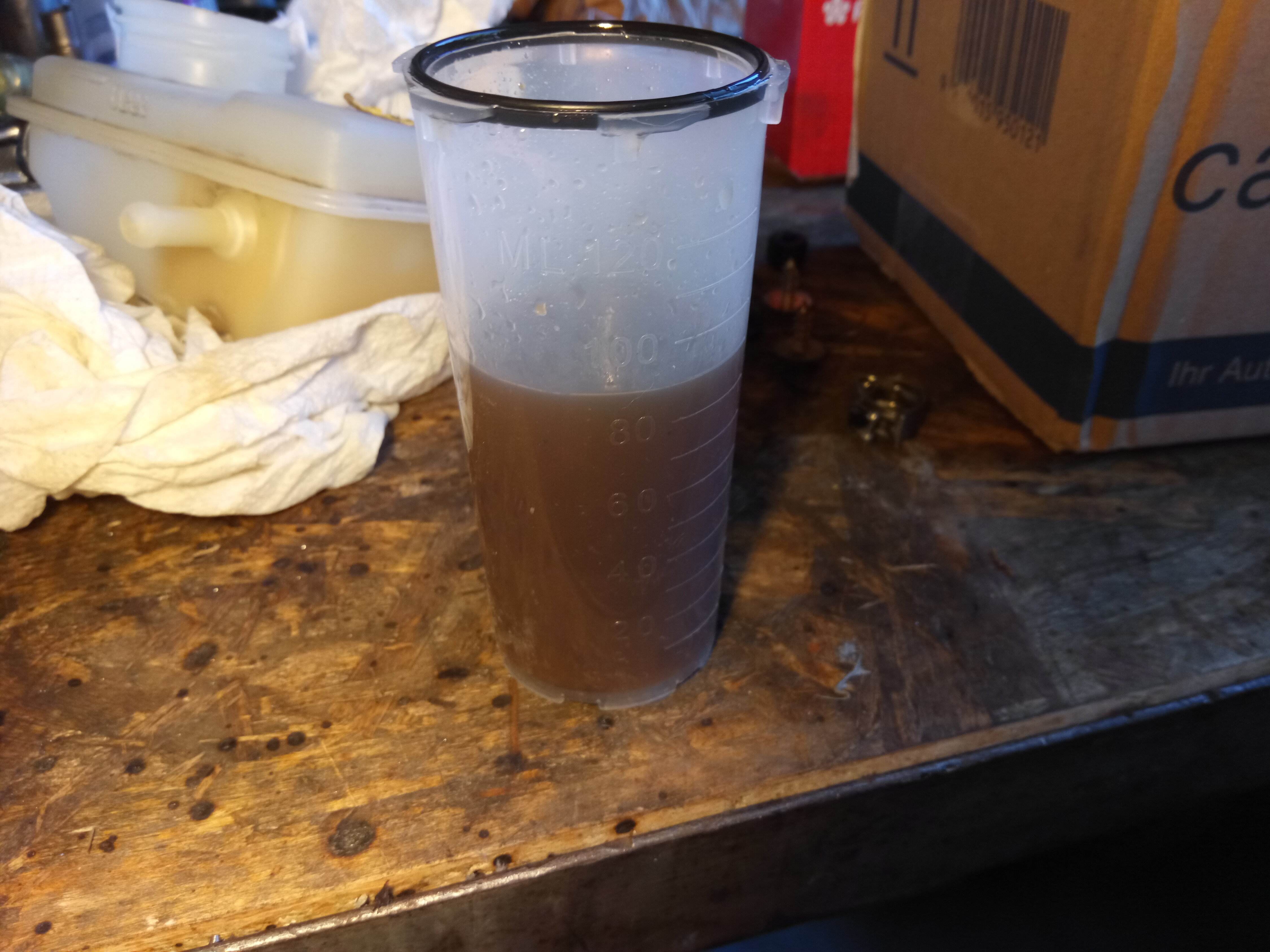

Anche l'olio che ho scaricato dai freni era in condizioni orribili , ne ho tirato
mezzo bicchierino per linea ma non sono riuscito a svuotare i tubi solo con
la pompetta

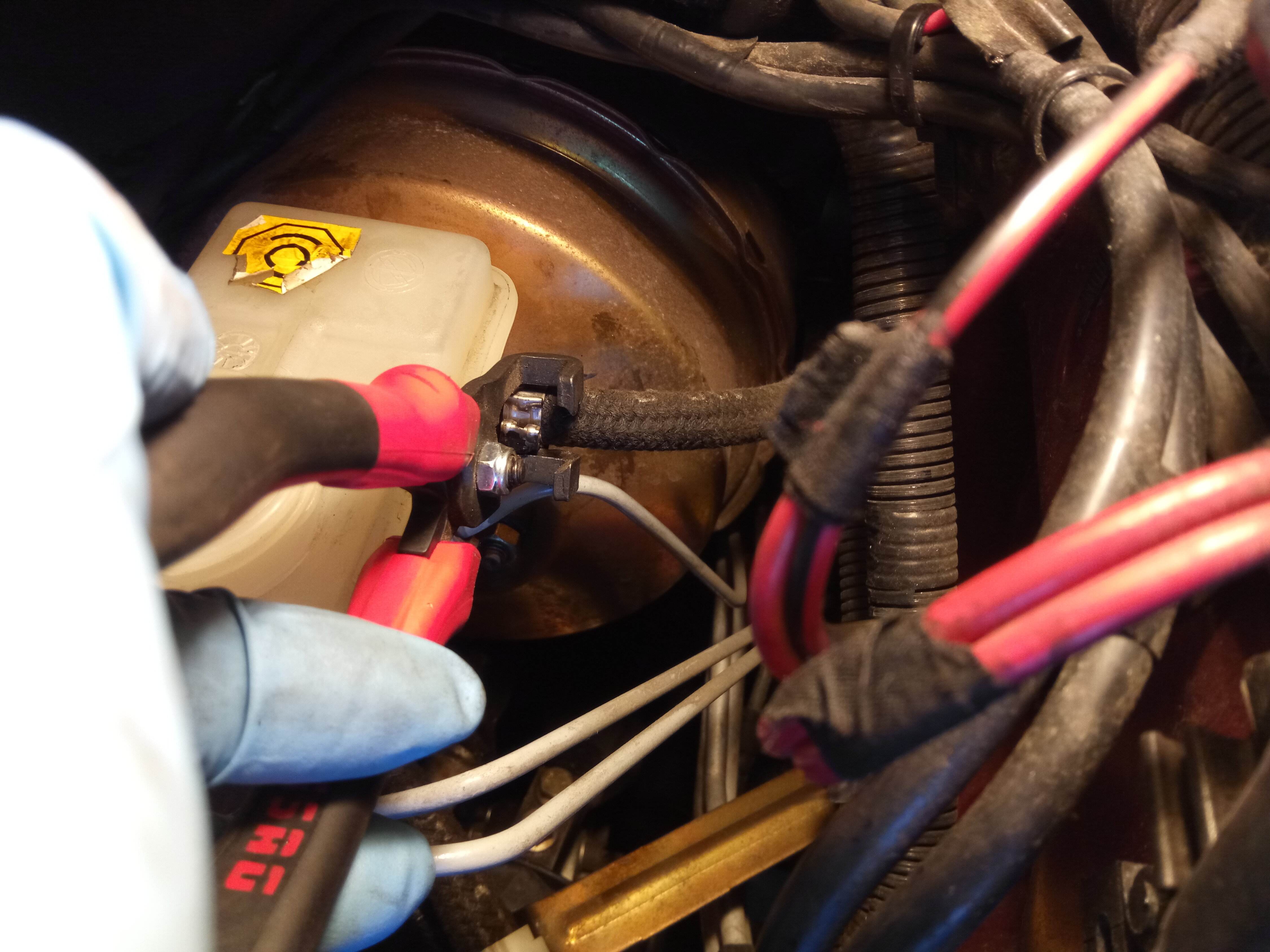

Rimontata la vaschetta e collegato il tubo di aspirazione della linea della frizione
Riempita la vaschetta ho provato a riempire le linee facendo lo spurgo
con la pompetta ma continuava ad aspirare aria quindi mi son fatto aiutare
nuovamente da mio fratello per procedere col metodo tradizionale ,
rabboccato la vaschetta 4/5 volte e spurgato da ogni valvolina finchè
non è uscito olio pulito
e rimesso a livello .

Veramente Malò e brembo sono quelle nuove che ho montato , devo preoccuparmi ?
Le Malò sono costruite in Italia nel milanese , per le brembo non ci metto la mano sul fuoco ...
Visualizza allegato 185183
Visualizza allegato 185184
la pompetta
Visualizza allegato 185186
Visualizza allegato 185187
Visualizza allegato 185188
Visualizza allegato 185189
