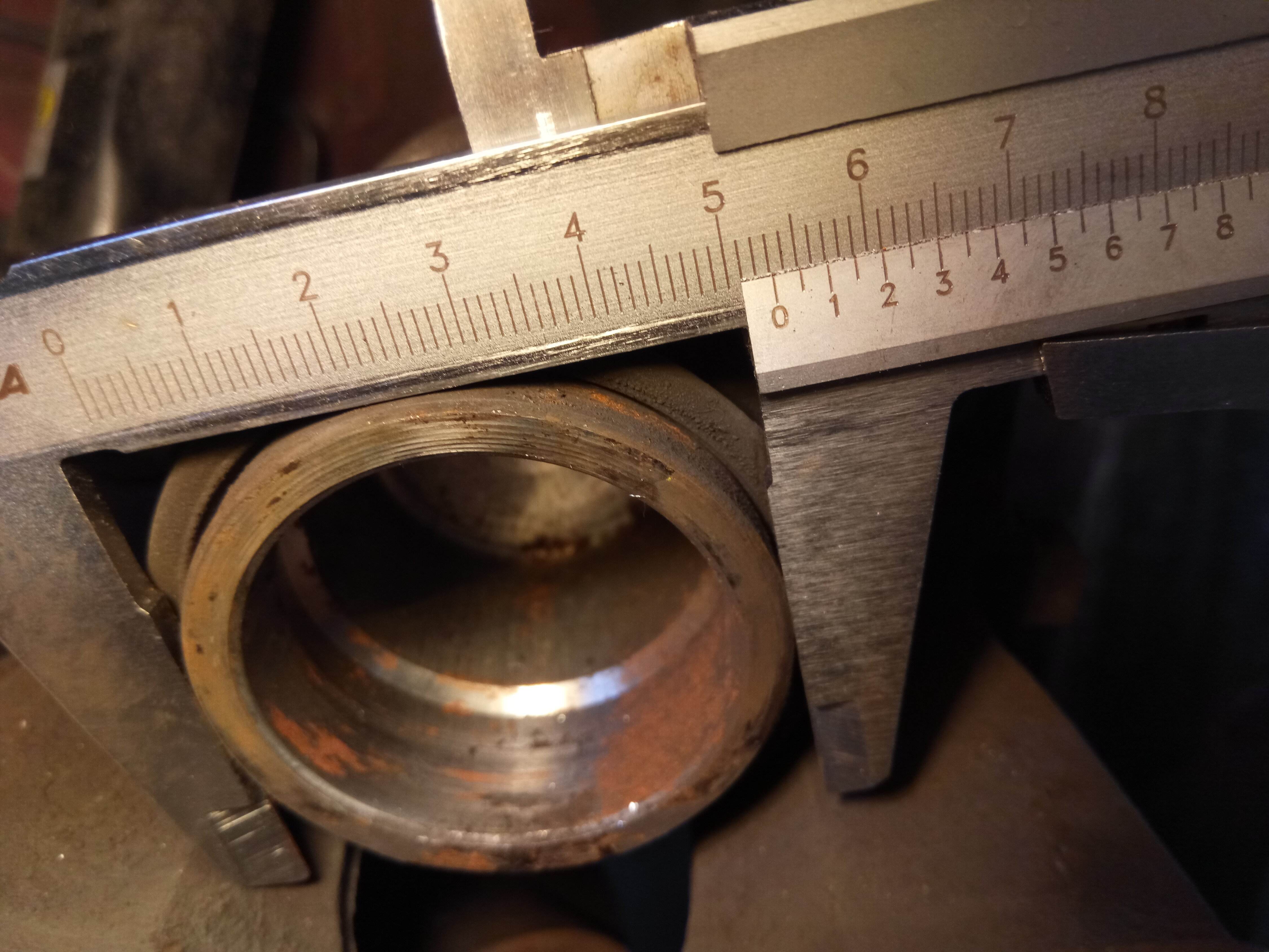

Uscita la Stilo dal garage domenica ho preso due misure per il problema
delle pinze che non tornano , misurato intanto il diametro dei pistoni
la parte esterna è un po più stretta quindi il pistone è un 54

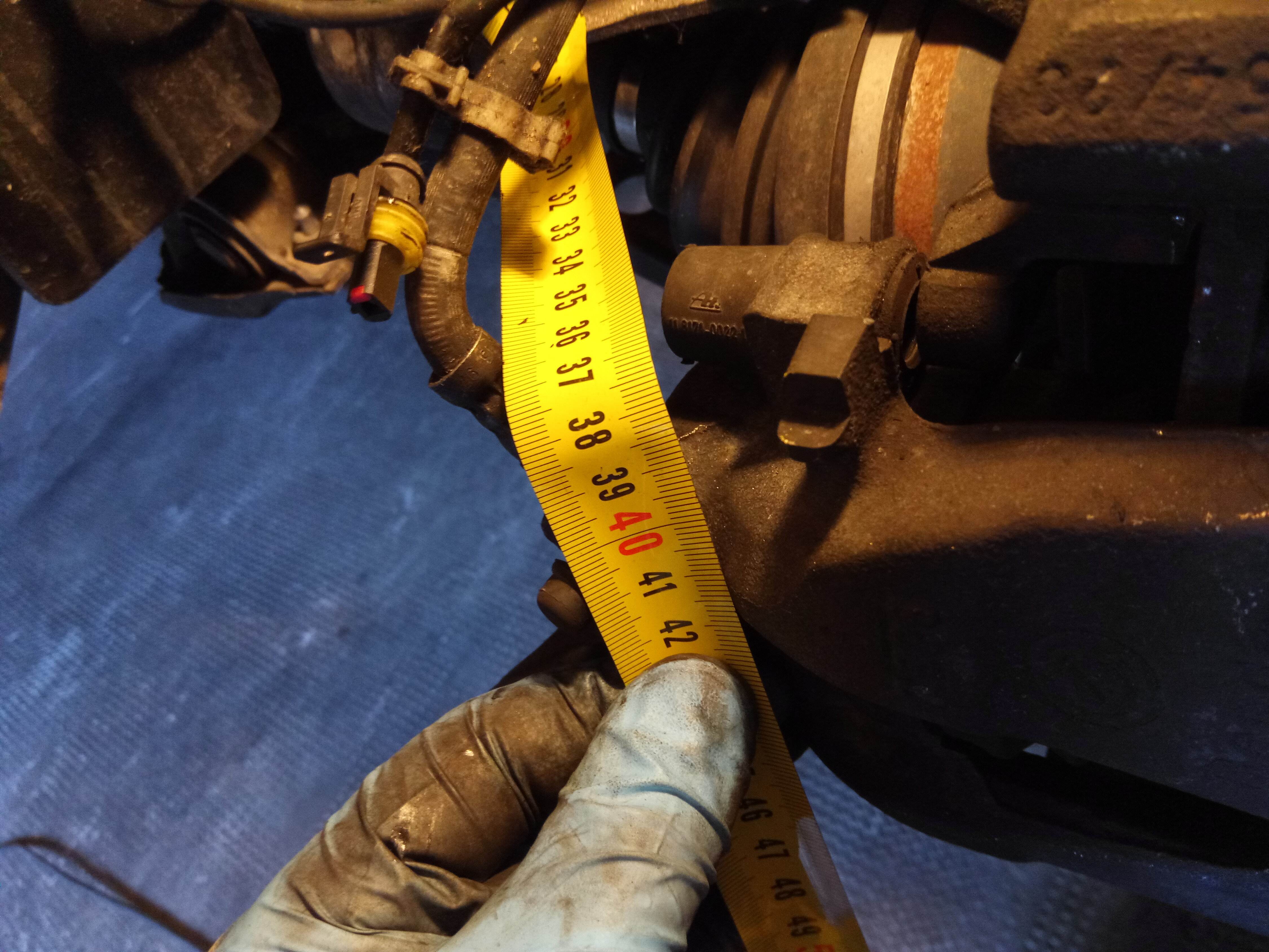

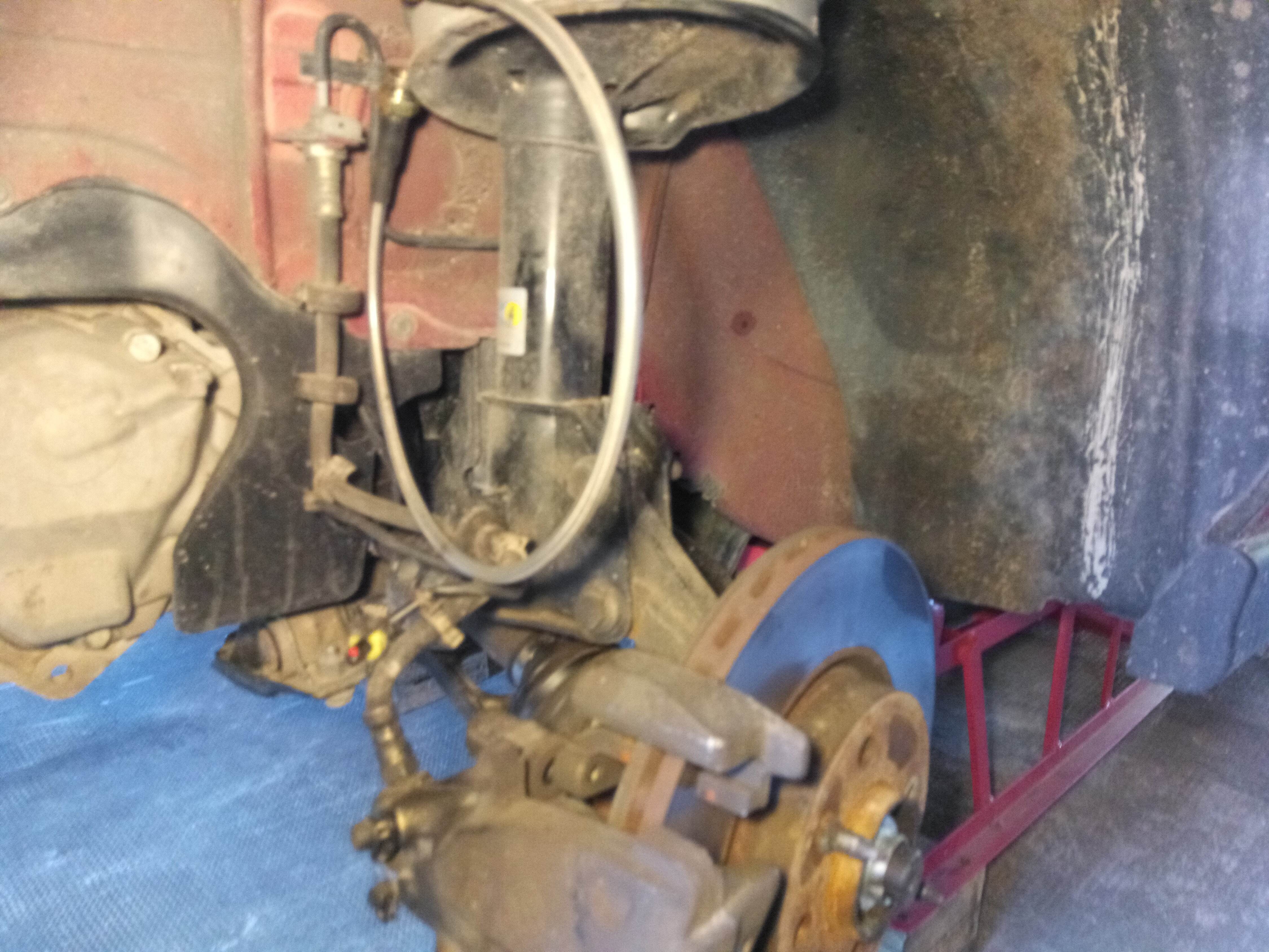

Poi ho provato ad impostare i tubi aeronautici che avevo ma
sono decisamente lunghi quindi ne ho ordinati 2 normali su
Mister-auto che hanno spedito ieri quindi arriveranno per il fine
settimana

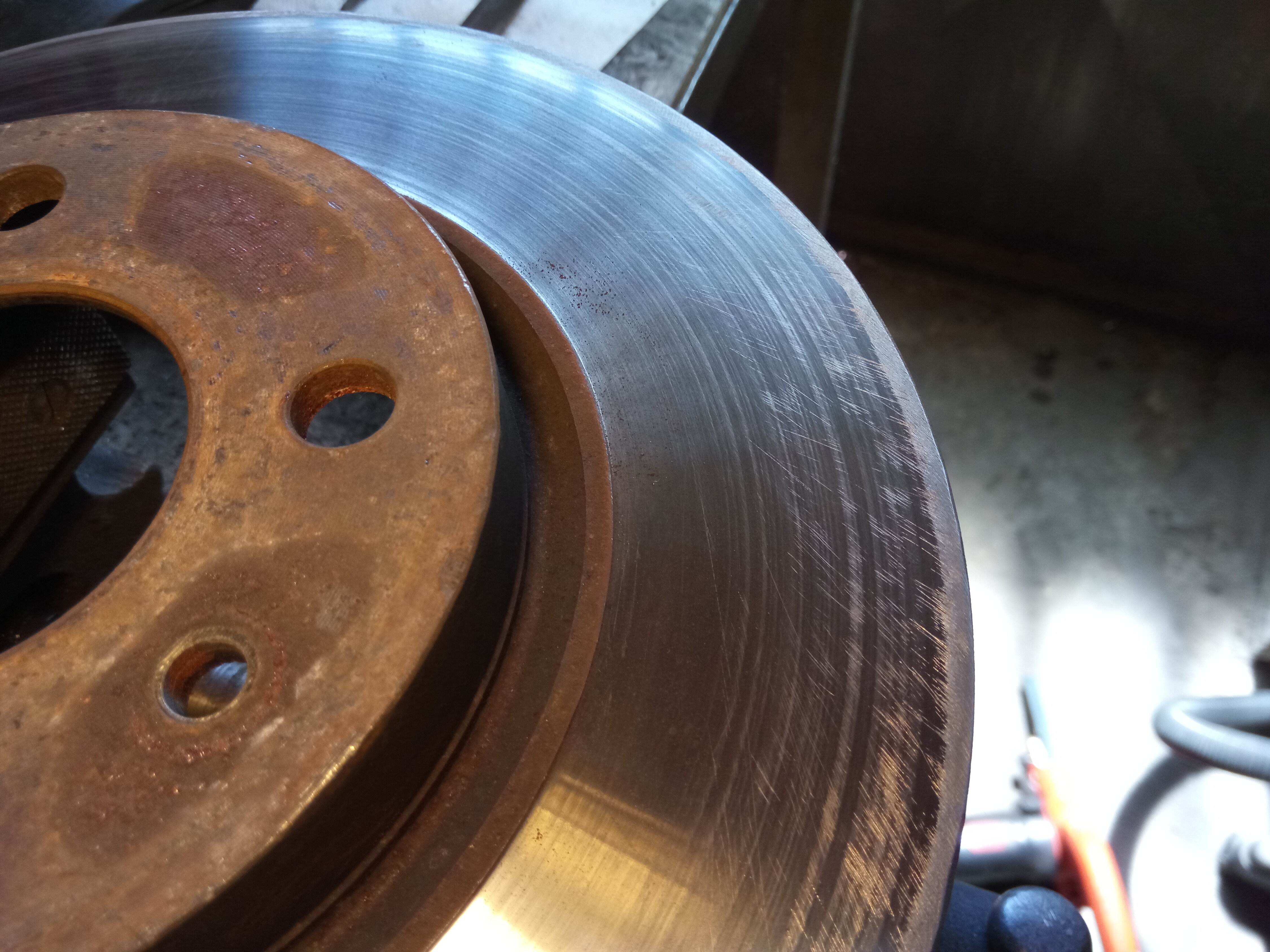

Per far arretrare il pistone di quel mezzo millimetro che permettesse alla pastiglia
interna si saltare il bordino che si è creato sul disco ho dovuto usare una leva da
gomme tra pinza e disco .

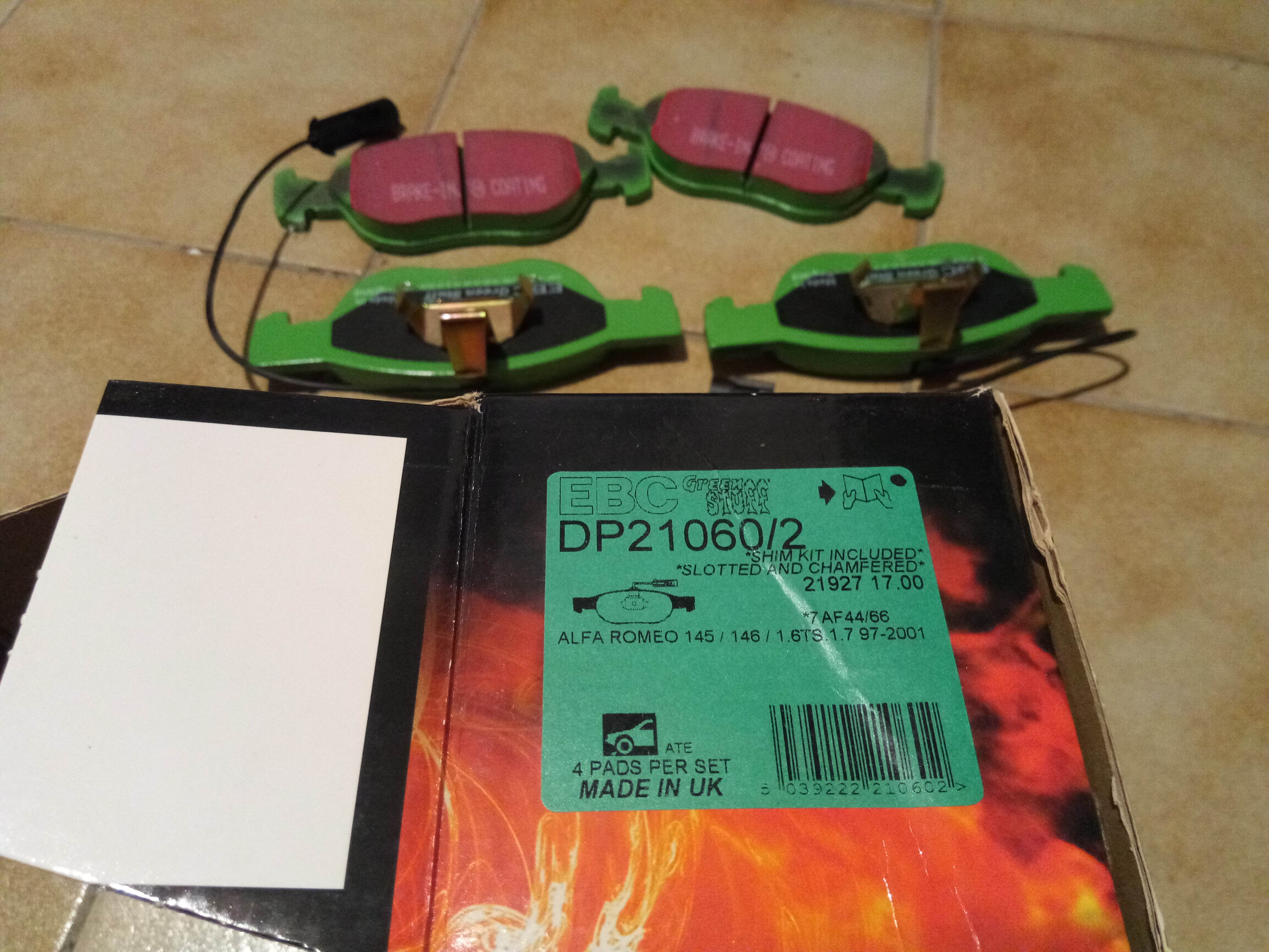

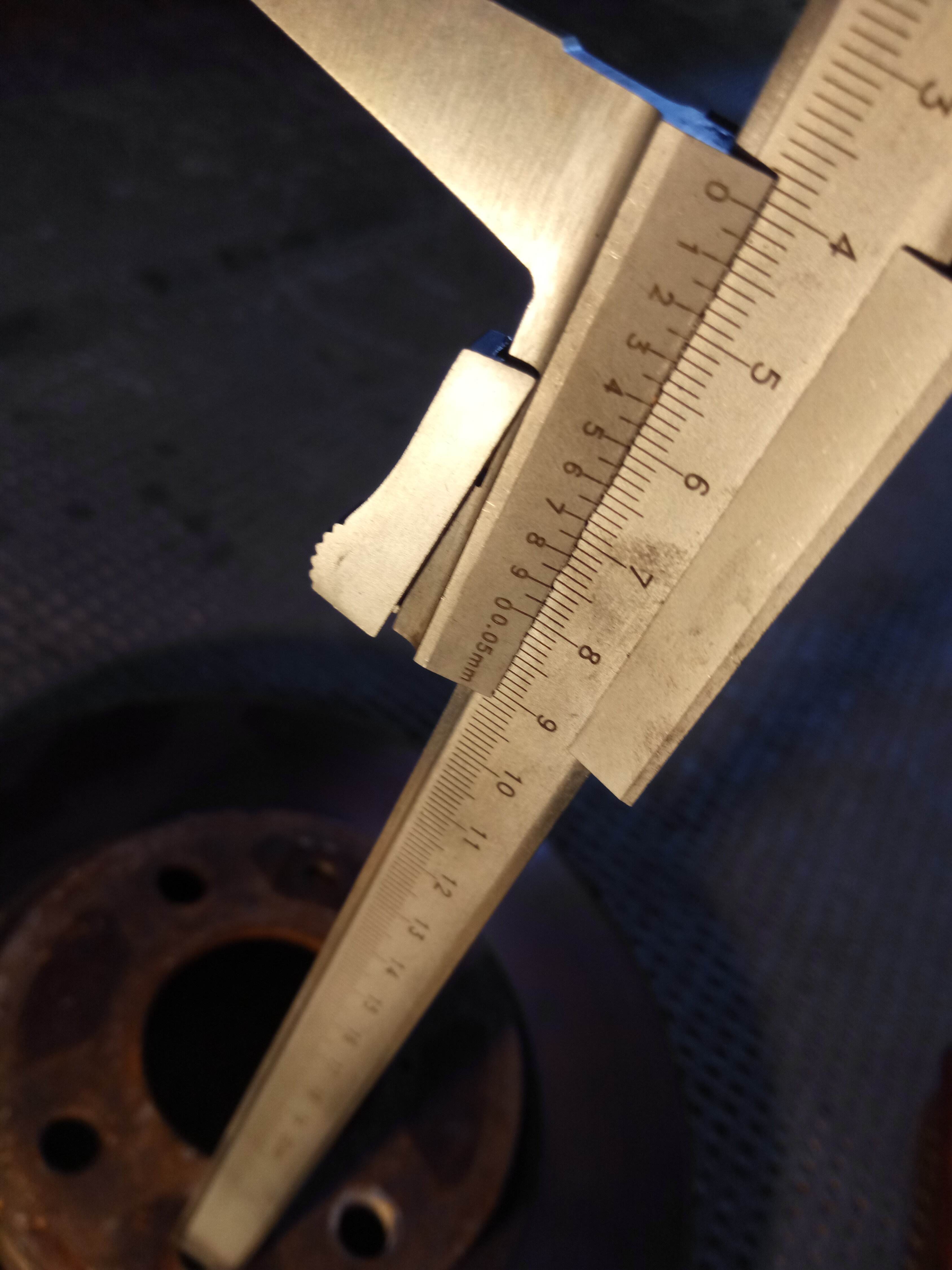

Dischi e pastiglie non sono ancora alla fine ma non fanno più tanta strada , ho
cominciato ad ordinare le pastiglie che dall'Inghilterra ci mettono sempre un po
poi ho preso le misure esatte del disco visto che online se ne trovano
di mille misure , li cambierò al prossimo giro visto che il prossimo fine
settimana mia figlia torna a riprendersela .
ed infine ho limato i bordini su entrambe i lati per riuscire ad infilare
sfilare la pinza più facilmente senza doverla allargare tanto

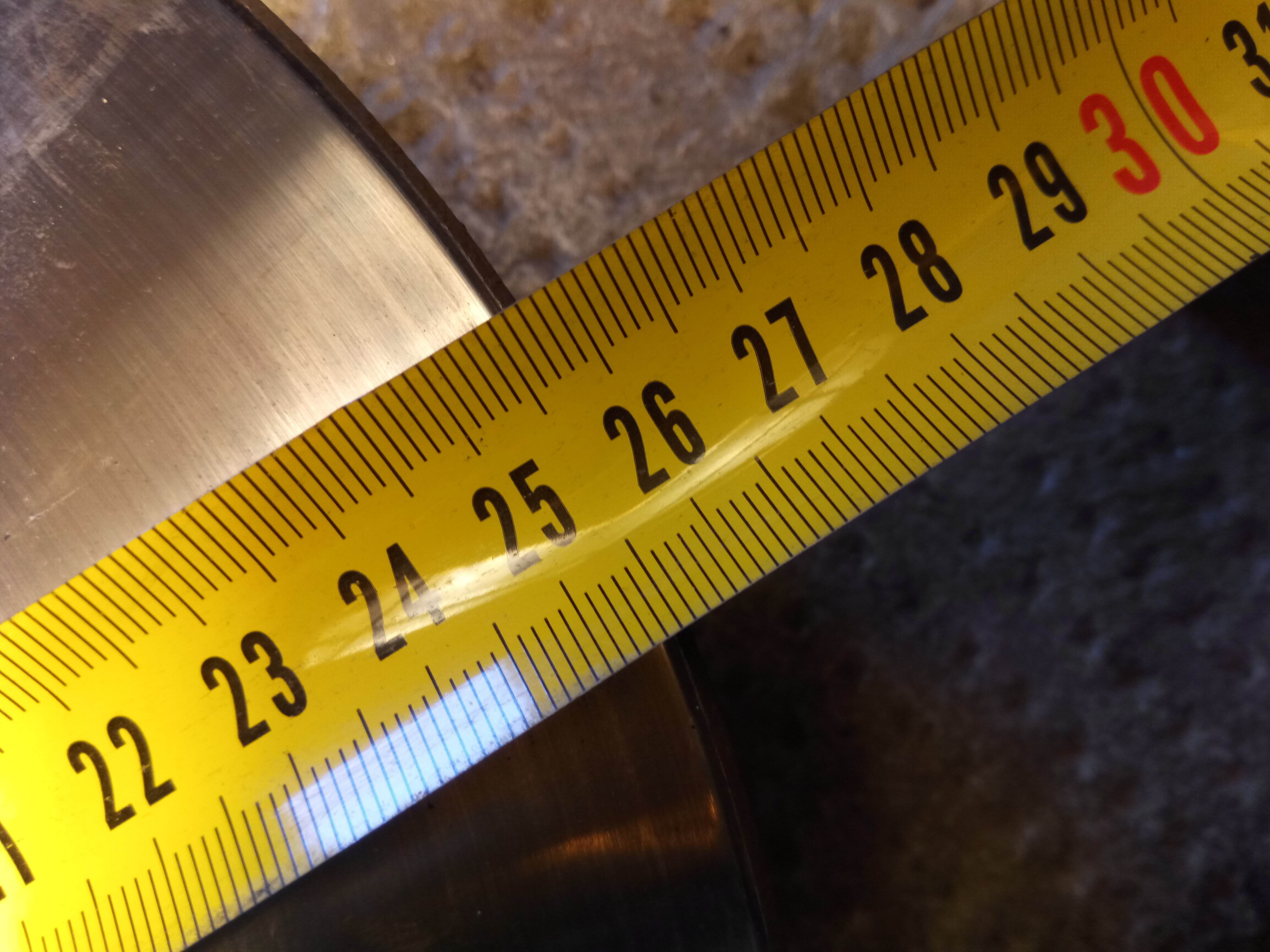

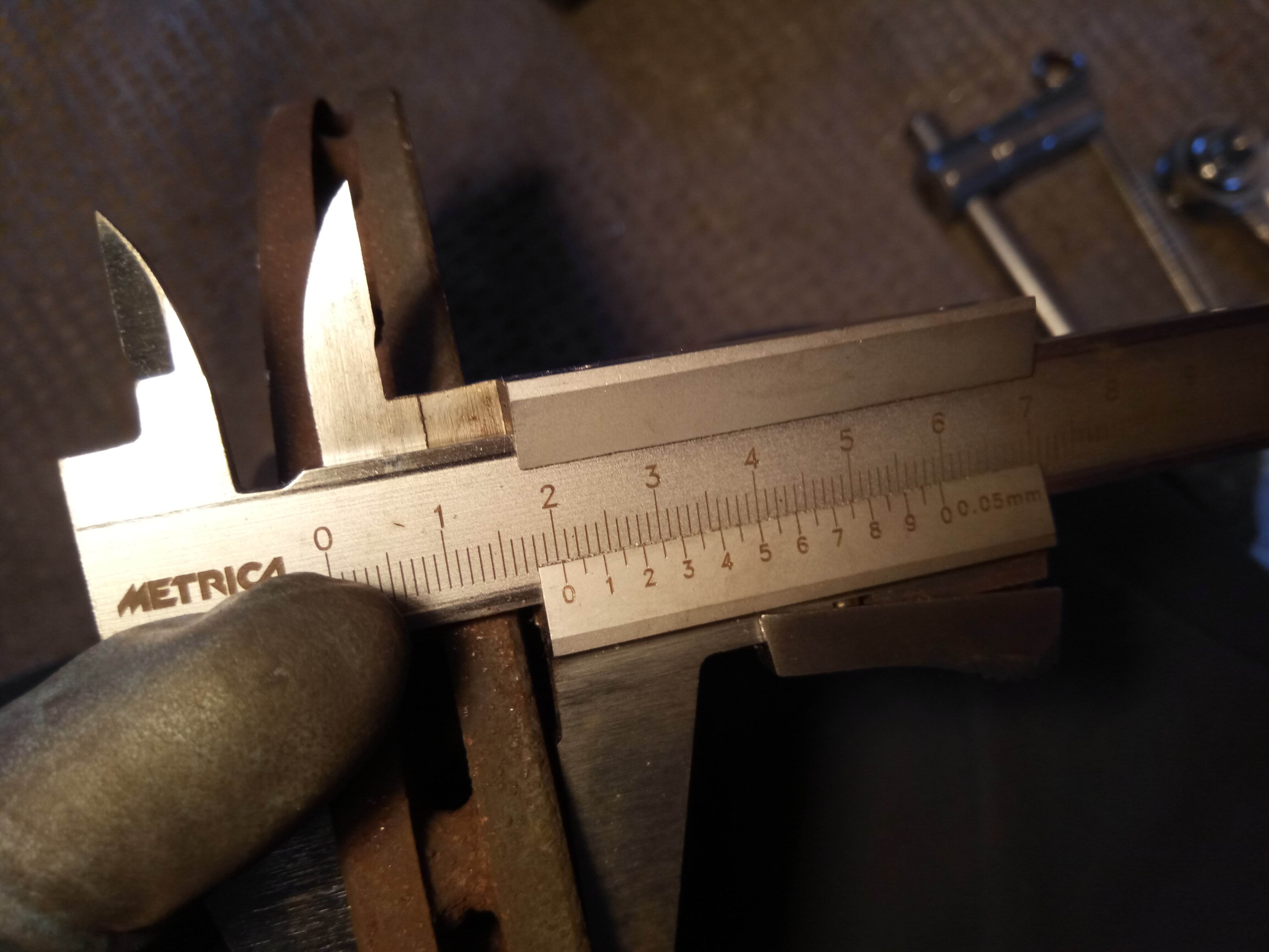

si si errore mio. comunque sono da 257mm
Alfa 145 / 146 - Brembo Sportbremsscheibe GT - Vorderachse - Alfa Romeo Shop - Tuning, Styling, Fanartikel und Modellautos
I suoi che ho misurato ( che sono ancora quelli montati dalla casa ) sono
da 252 , 2,5 mm in più sono quasi sicuro che ci stanno sotto il castello
delle pinze .

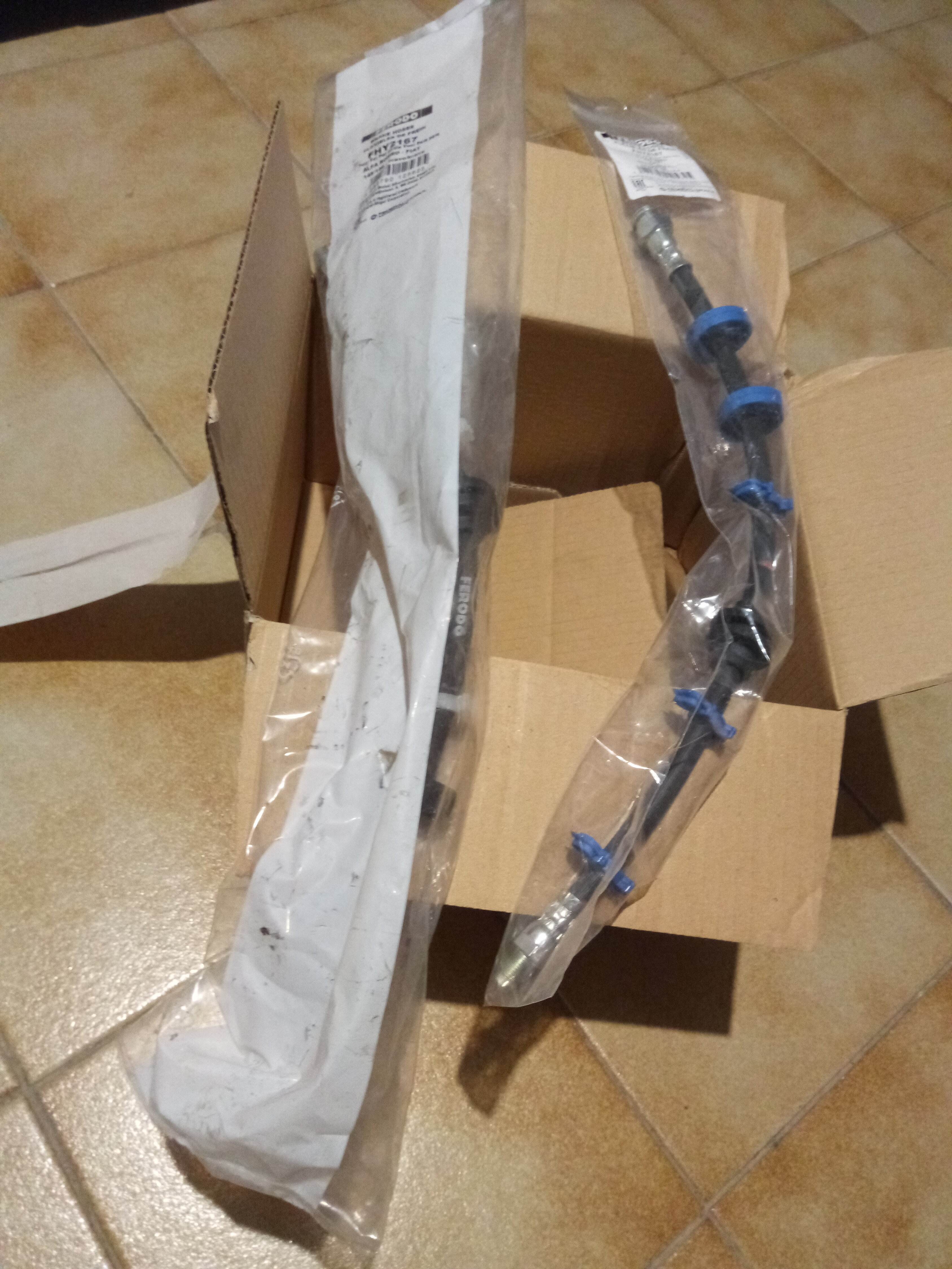

Intanto sono arrivati anche i tubi
Spero che si svitino facilmente e non come quelli posteriori della Stilo
che si sono portati via il filetto nel foro delle pinze .
Domani mi ci metto e prima di smontare controllo anche le tolleranze
tra disco e pinza .
I 284 sono uguali a quelli della 155 , quando monterò i 15 posso vedere
quanto mi costa la modifica .
P.S.
Cavolo , dovevo essere proprio in coma per leggere 252 , si vede chiaramente
che il metro indica 257
