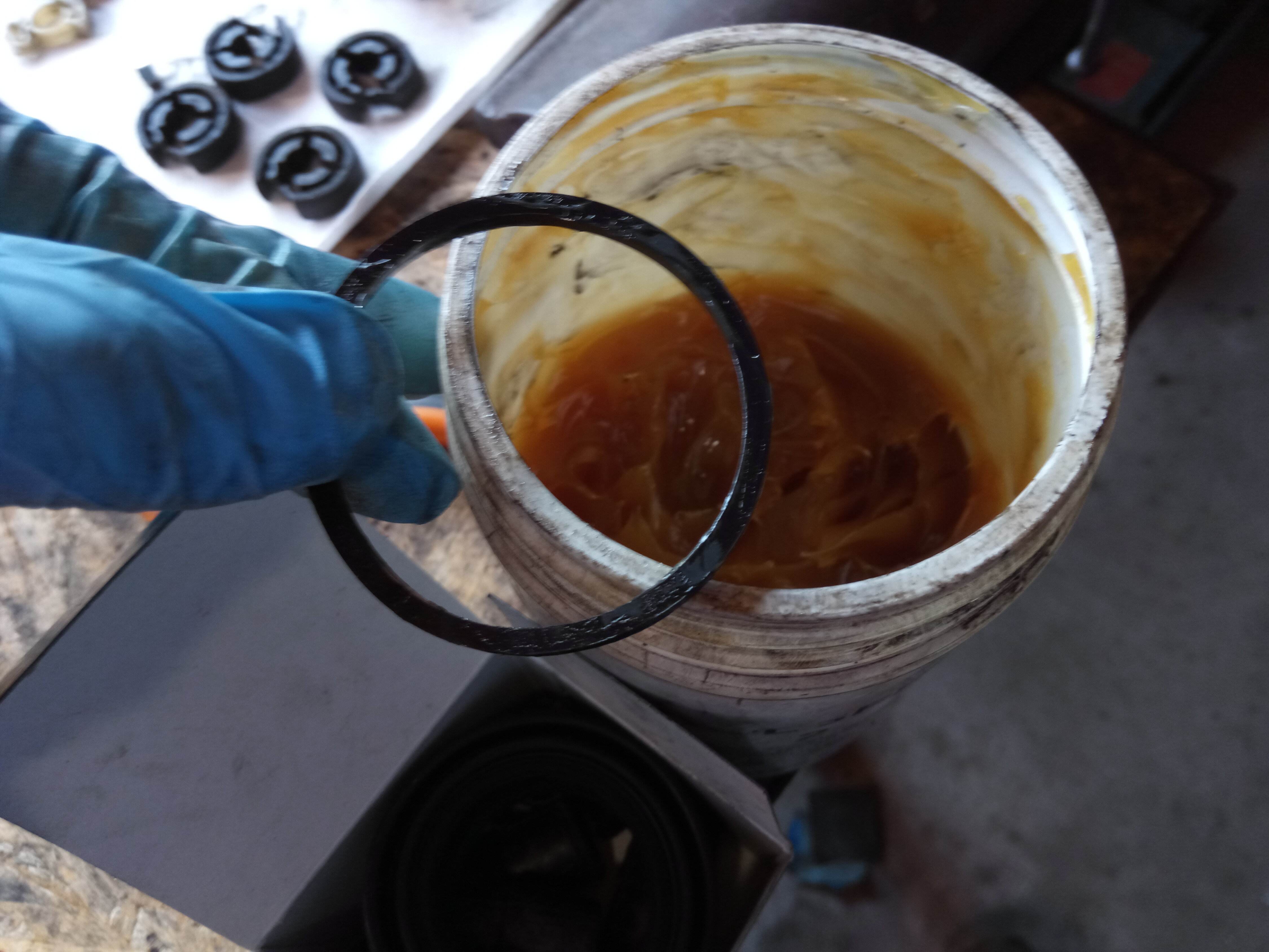

Ho messo quindi tutti i pezzi della pinza a bagno in una miscela
di 20% di olio ed 80 % di gasolio , me lo avevano insegnato anni
fa per sbloccare lucchetti grippati ; i lucchetti li lasciavamo a bagno
per un giorno , le pinze le ho lasciate un'oretta
