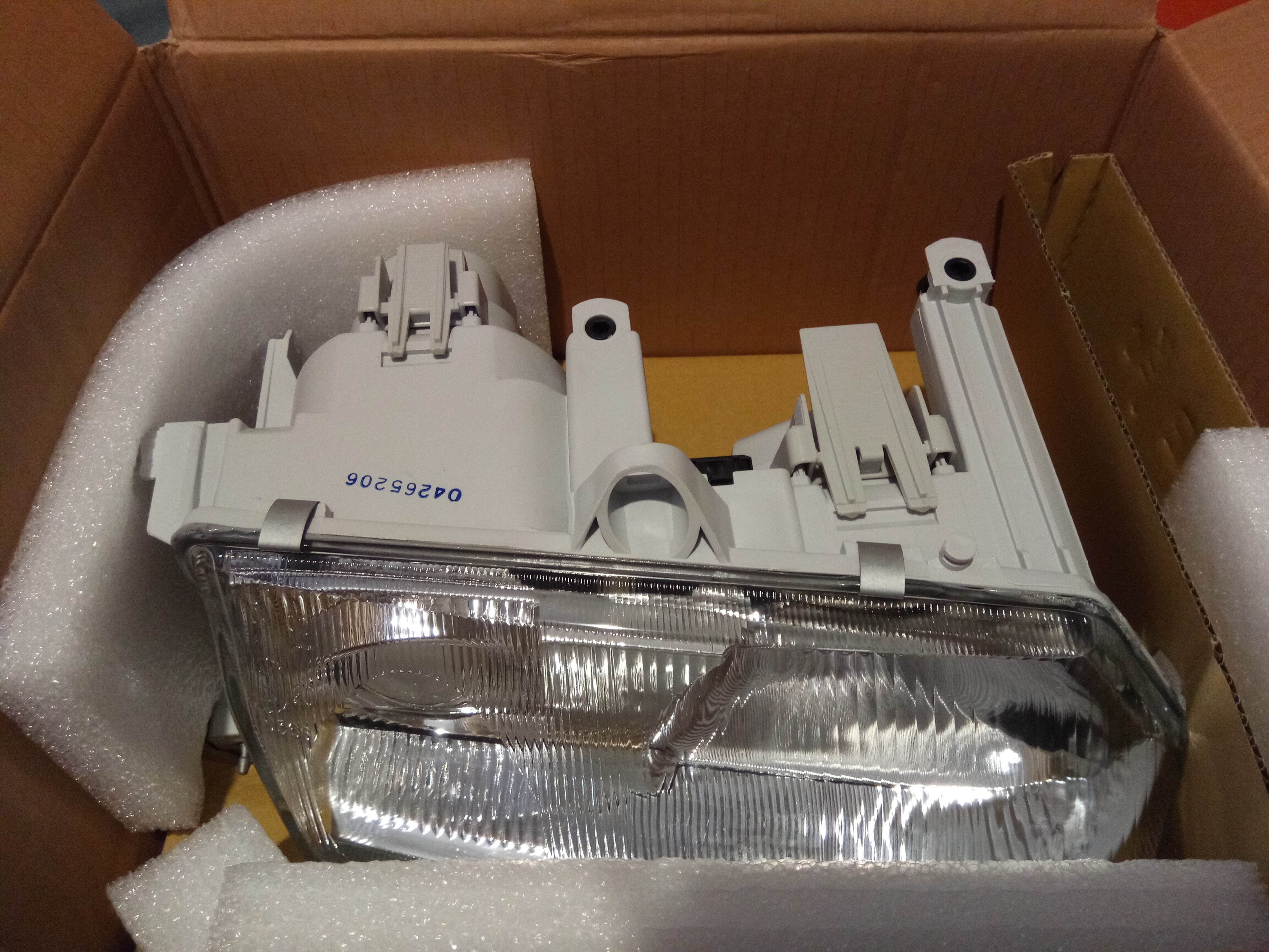

I fari sono arrivati

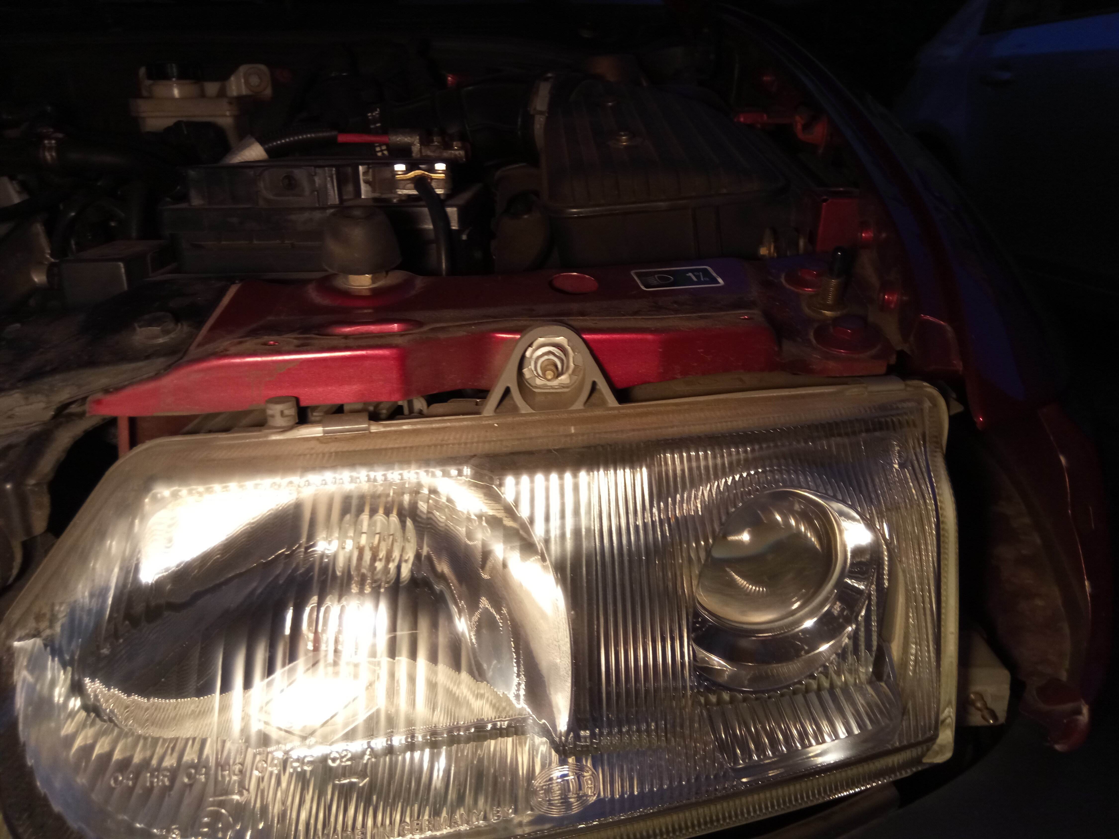

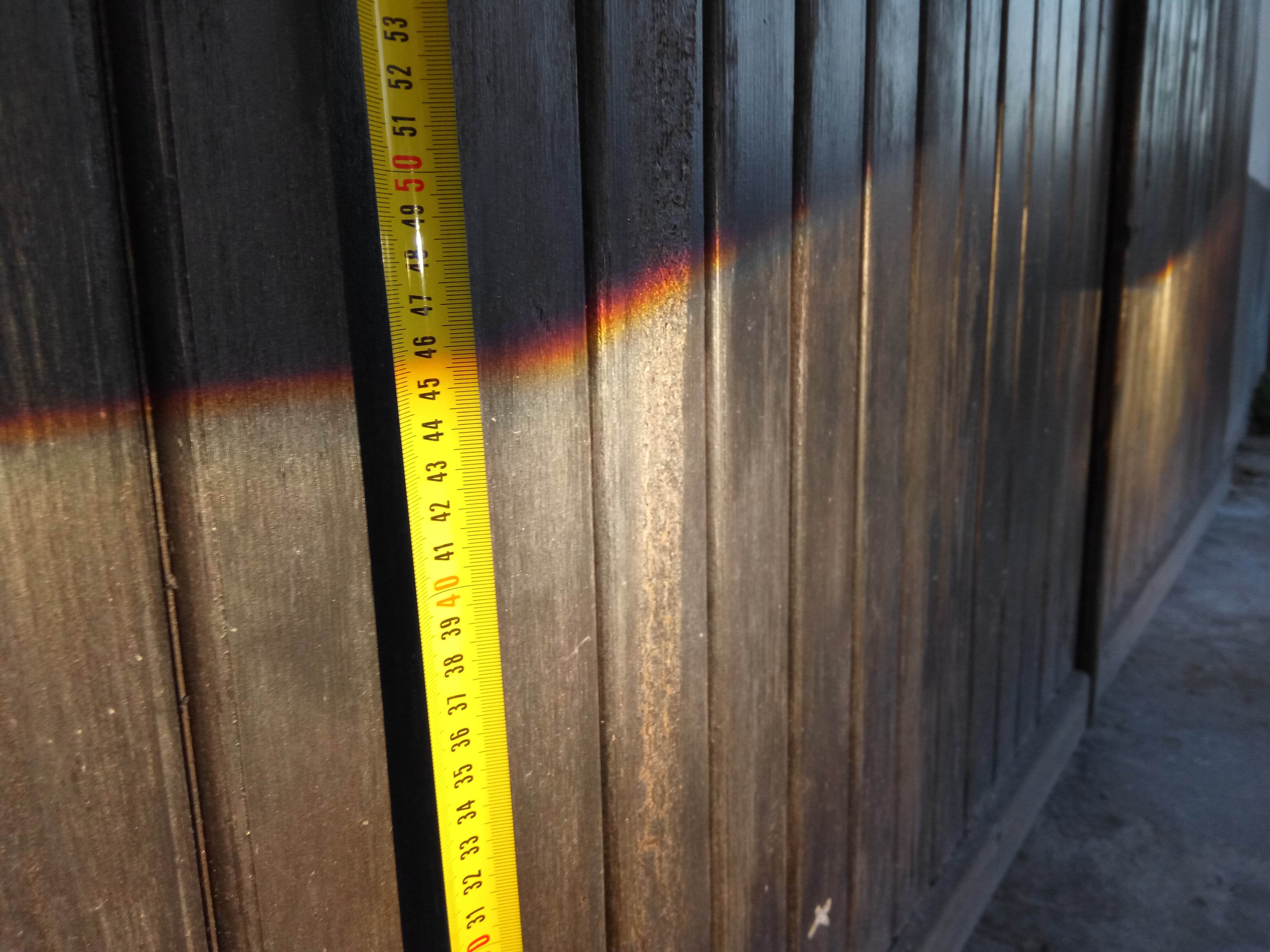

Prima di smontare i suoi ho preso un riferimento sull'altezza del fascio di luce
Poi comincio a smontare

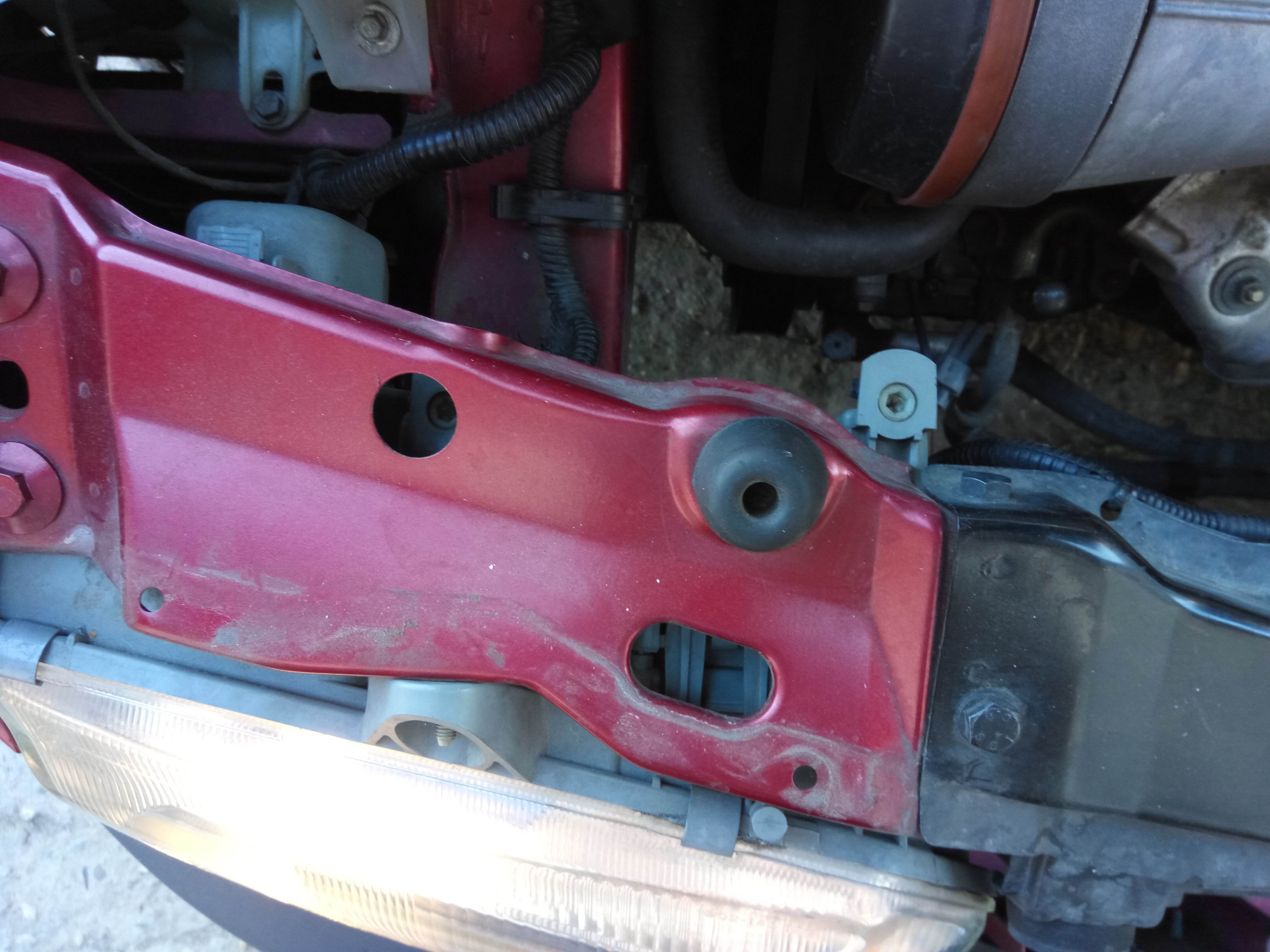

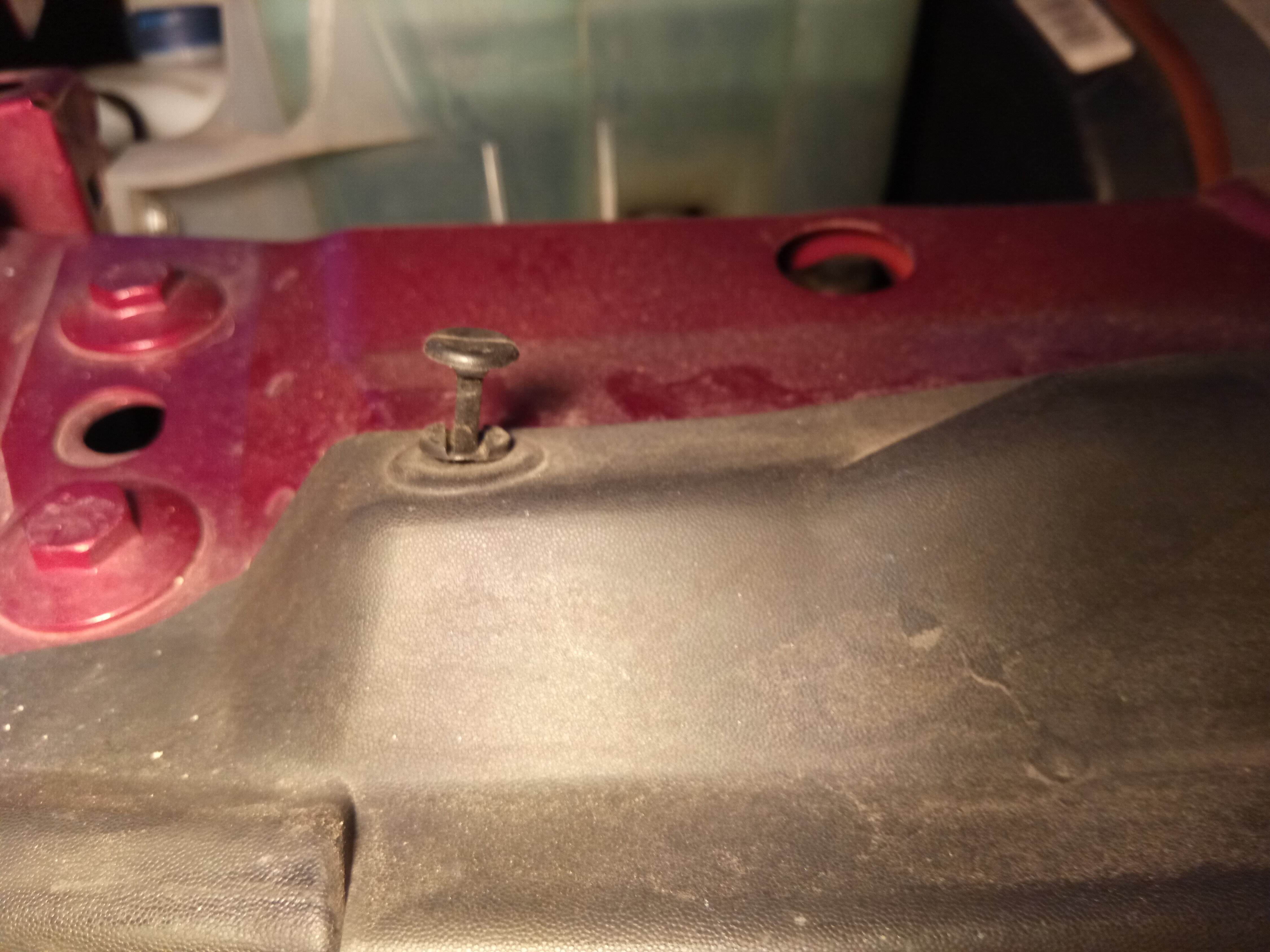

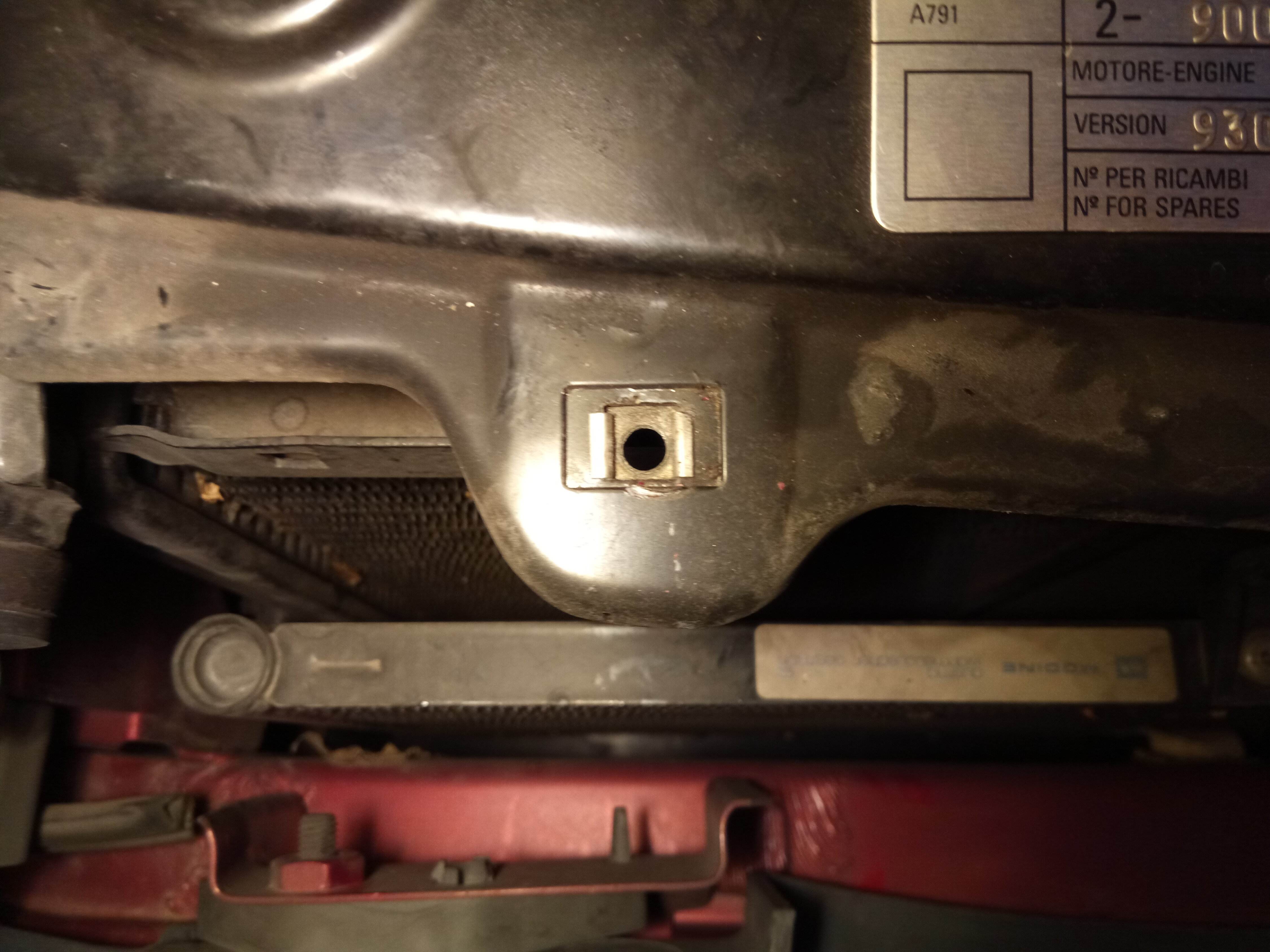

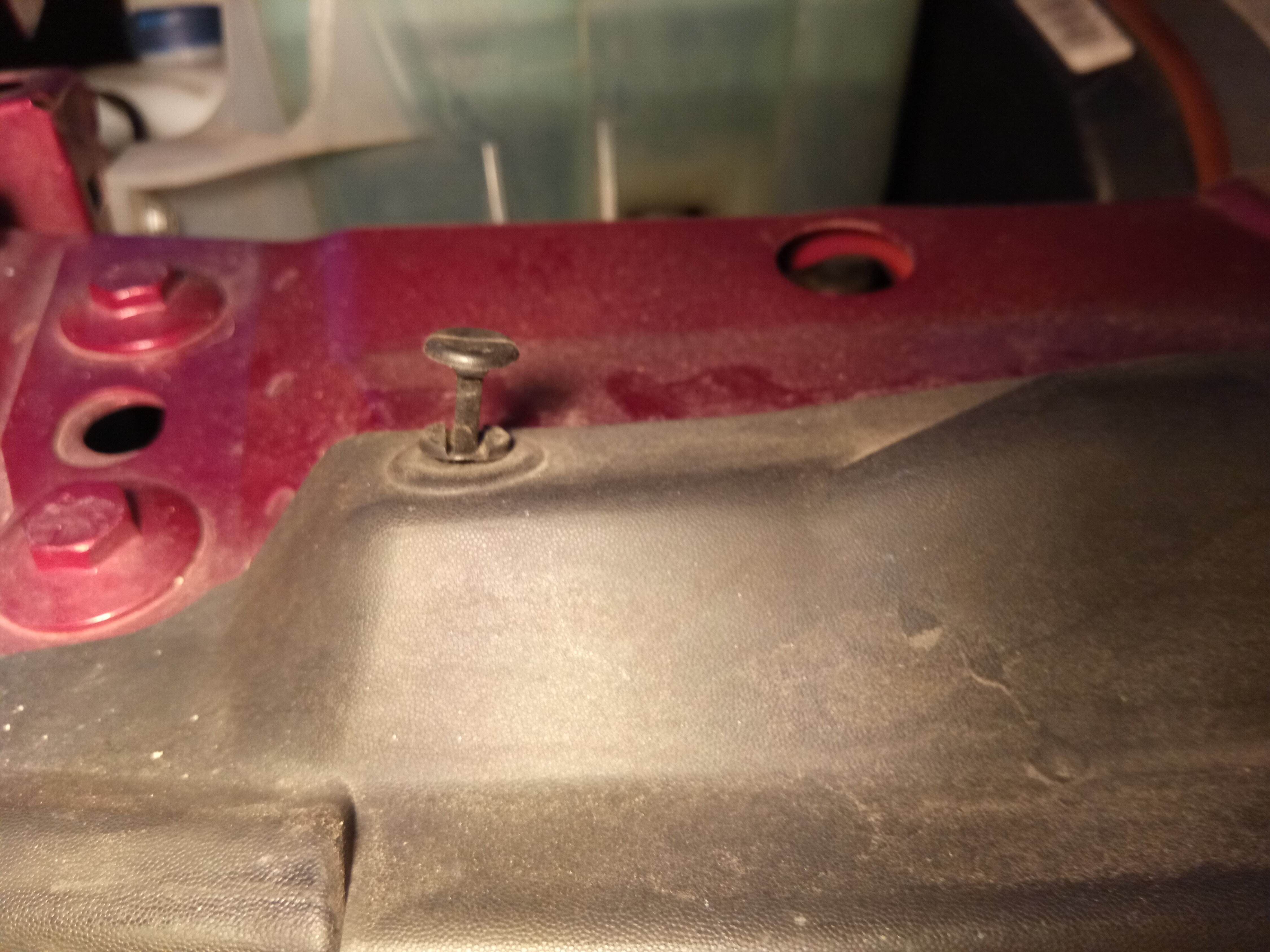

Tolta la mascherina prima svitando i due bulloni superiori
poi sganciandola dai chiodini a pressione sui fari

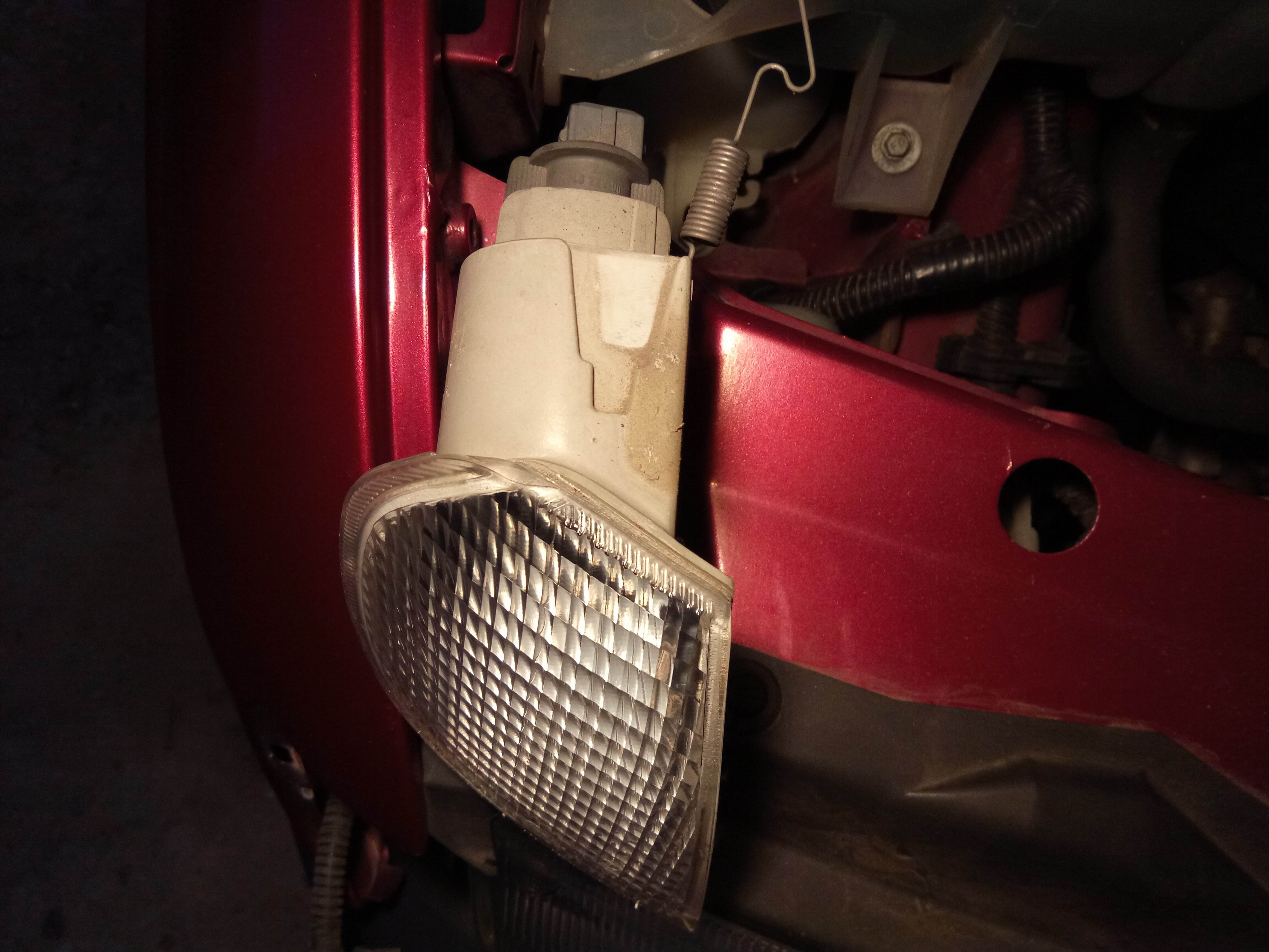

tolte le due modanature sopra i fari alzando i rivetti con un cacciavite piccolo a taglio

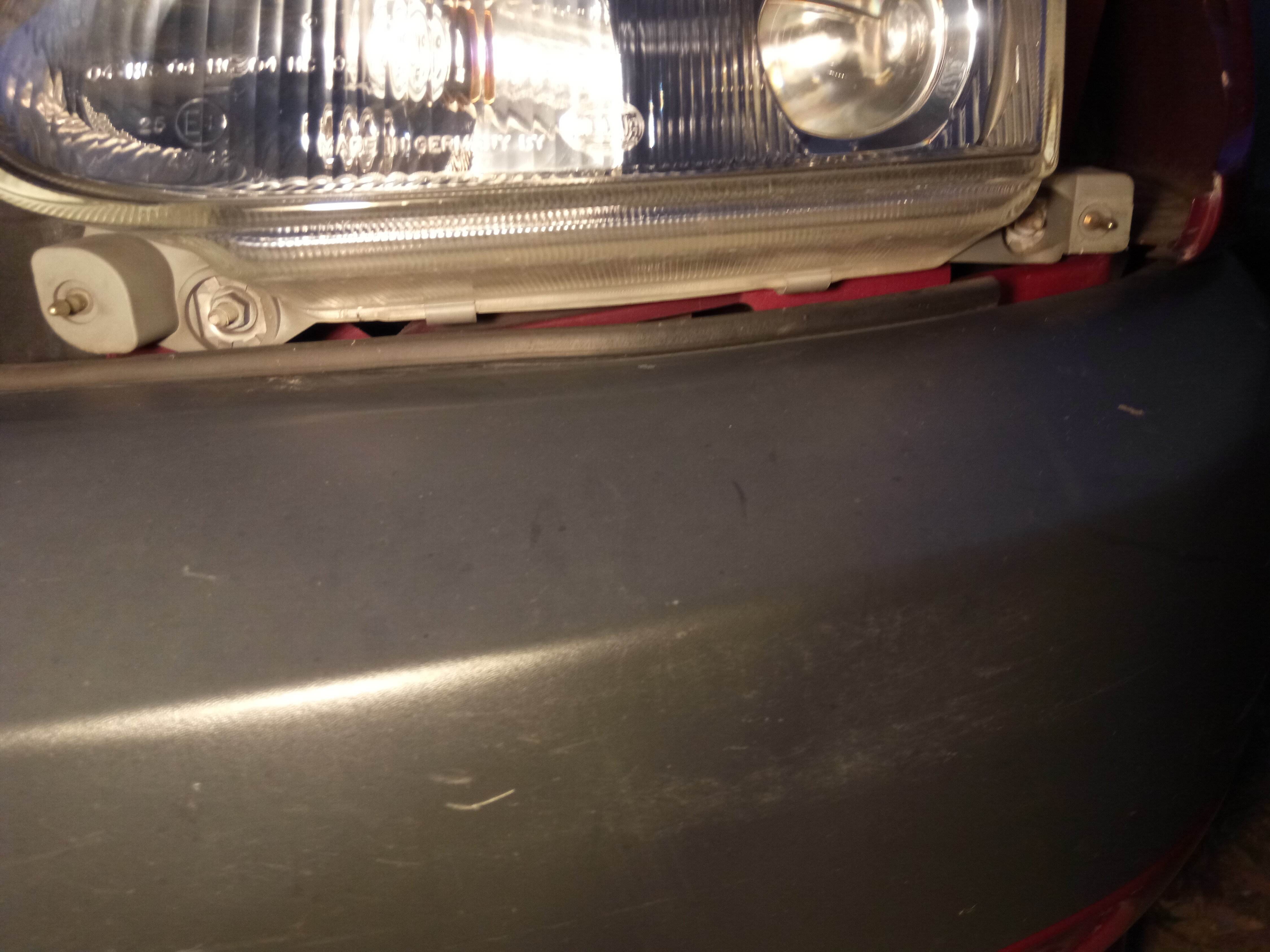

ed infine svitando i due dai inferiori più quello superiore

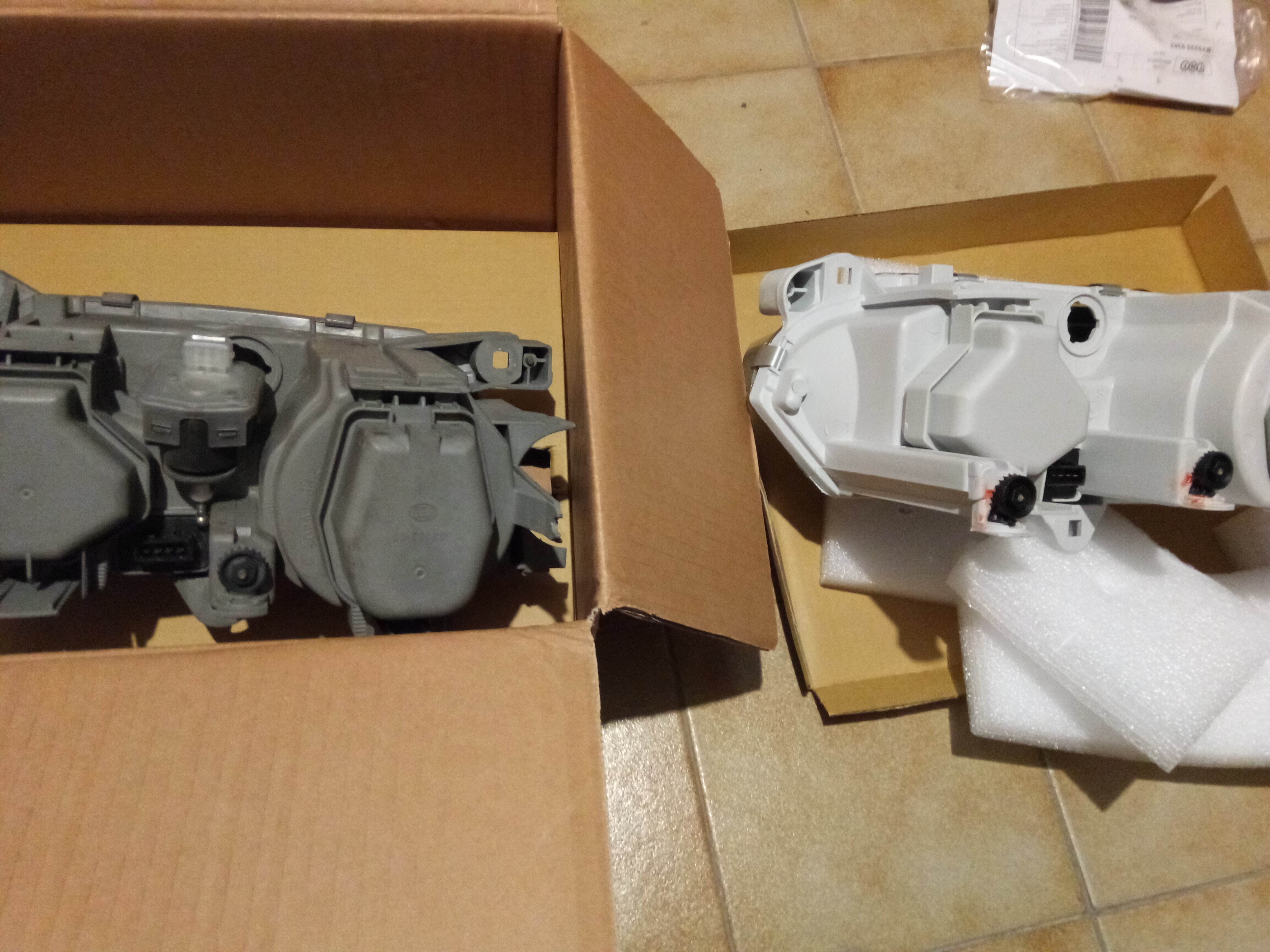

Sposto lampadine e motorino del registro sui nuovi fari

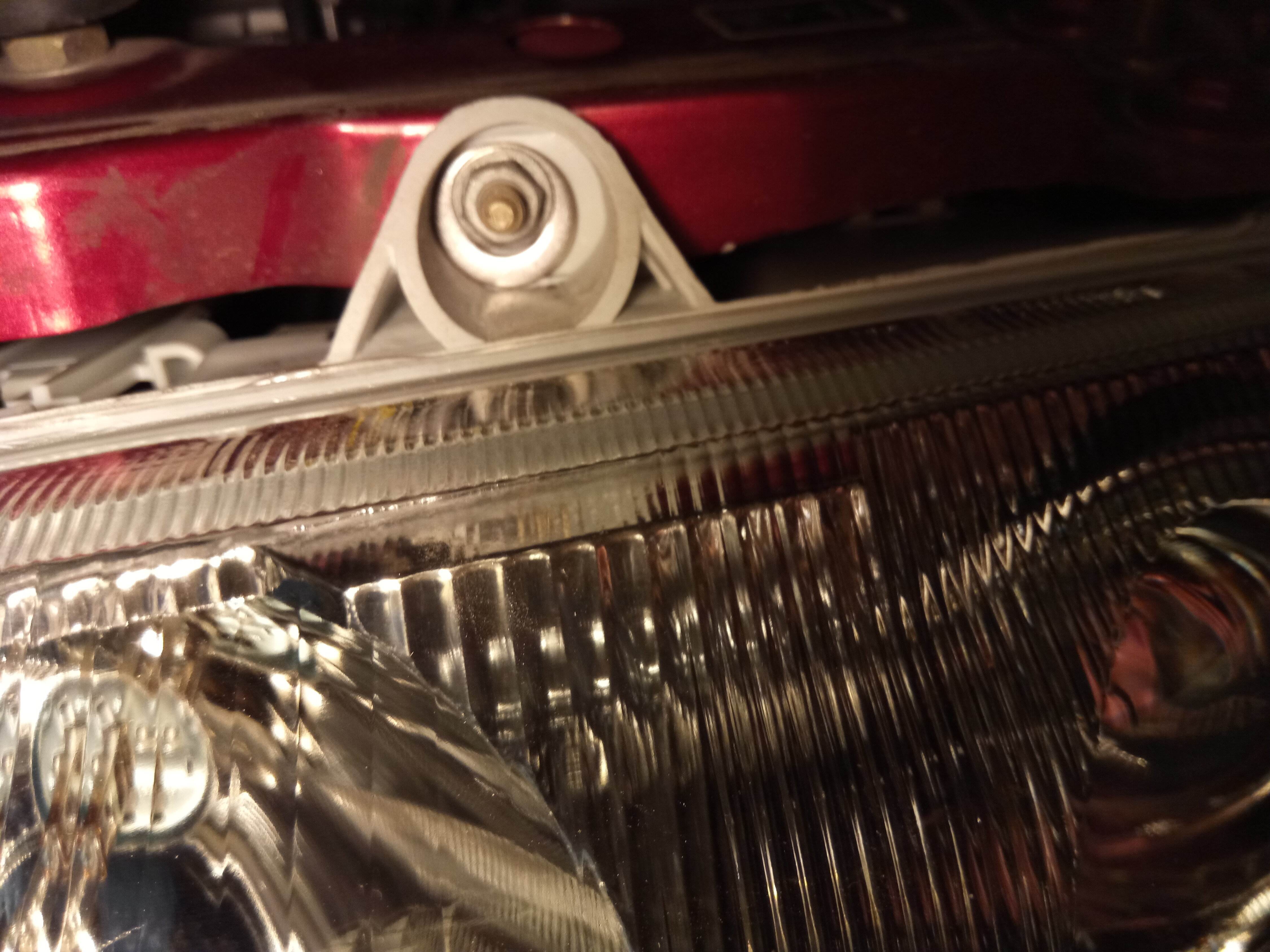

Vado a rimontare e qui il primo lato economico dei nuovi fari , gli Hella hanno una bordatura
metallica dove chiude il dado mentre questi hanno la sede libera in plastica , metto quindi
delle rondelle in inox per non sfondare la plastica

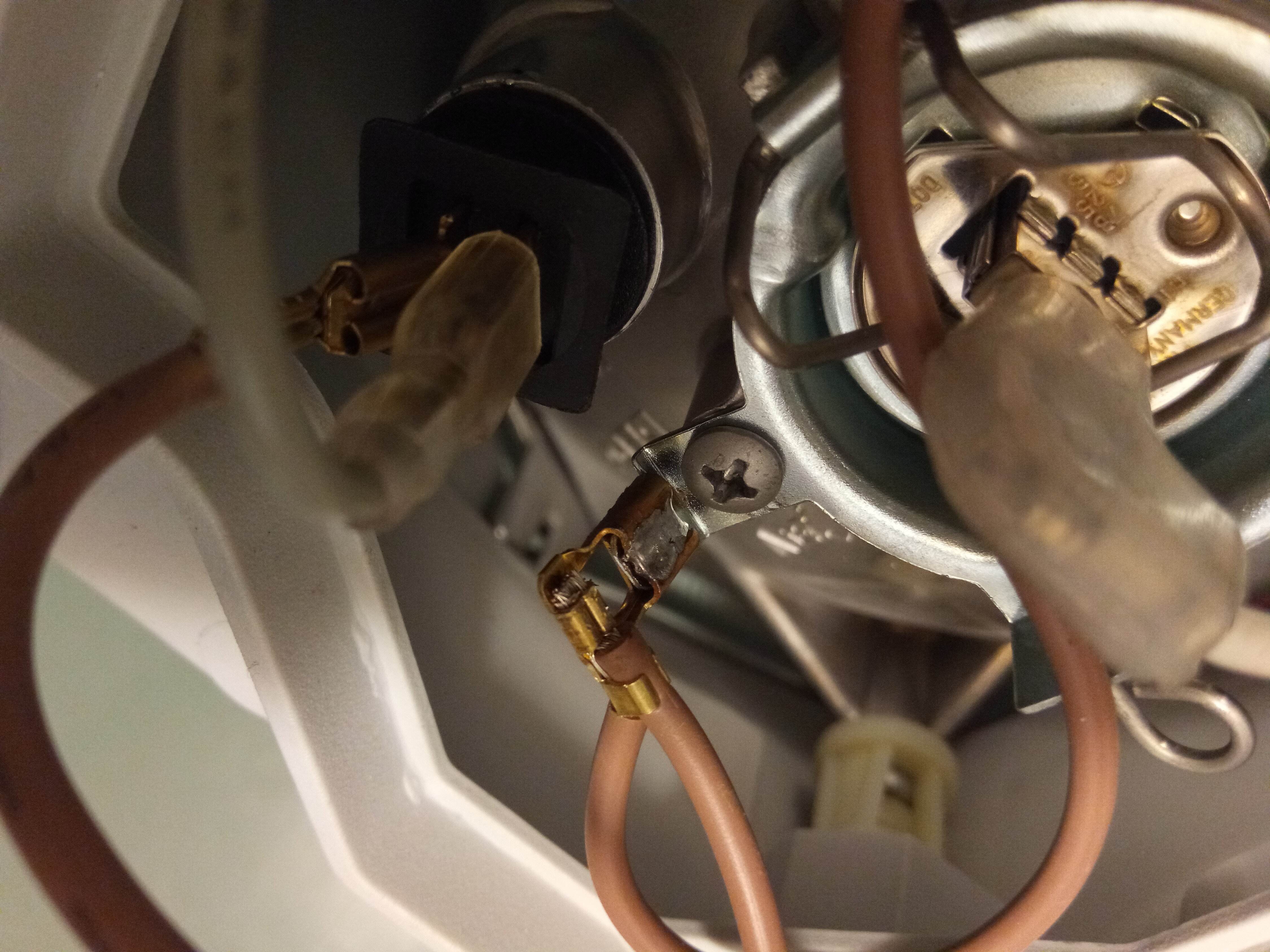

Vado ad accendere e .... niente .... non si accende neanche una lampadina .
Subito ho pensato che ci fosse qualche corto che mi avesse bruciato i fusibili
poi ho trovato il secondo aspetto economico dei fari , gli innesti dei faston sono
ondulati sulla punta , nell'innnesto allargano i faston che ballano e non fanno
massa , rimedio più semplice e veloce ? Stagnarli ....
Naturalmente li ho dovuti smontare nuovamente per stagnare i contatti , rimonto e
auesta volta si accende tutto .

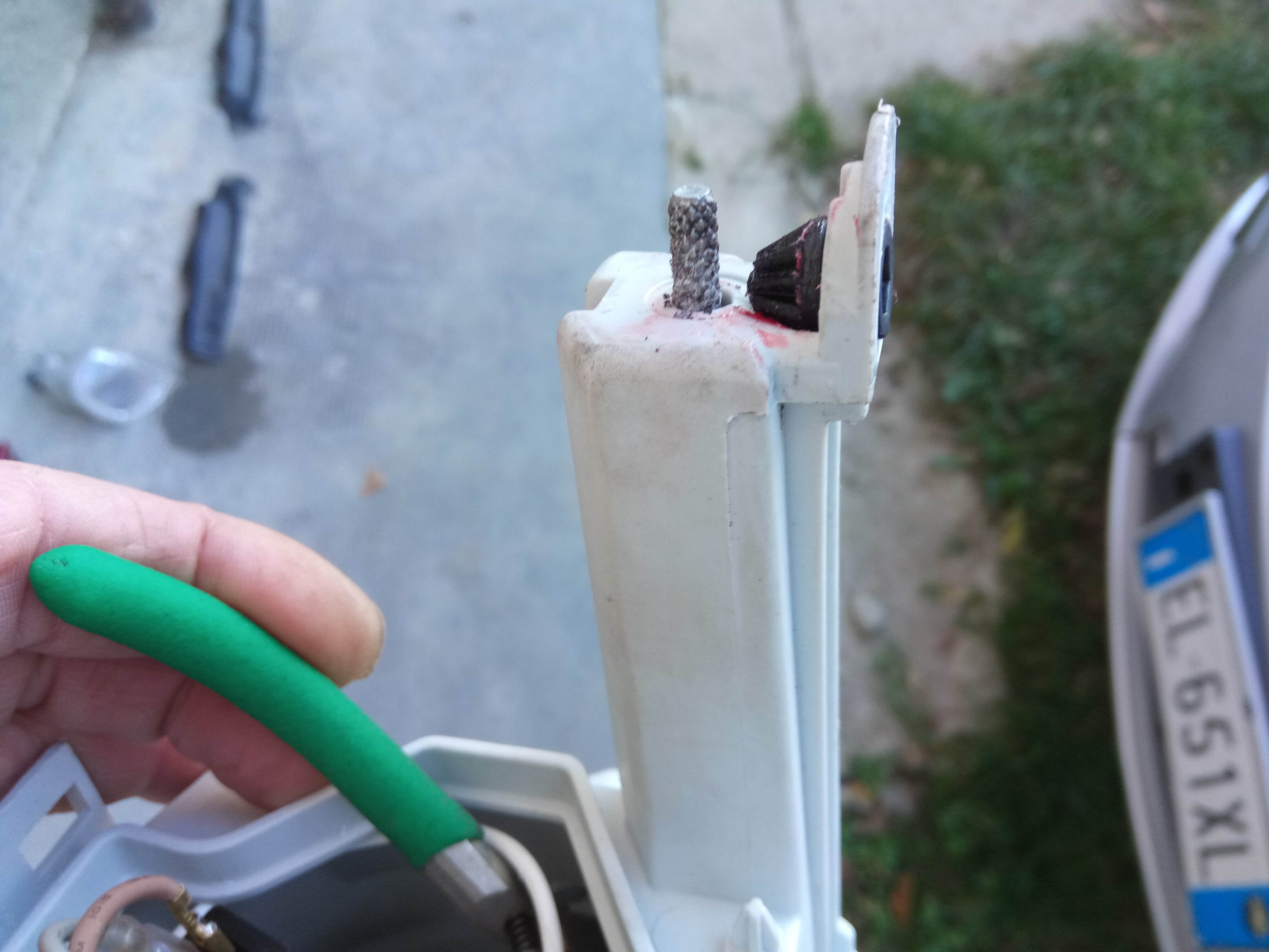

provo ad azionare i registri , senza grandi risultati e riscontrando un altro aspetto economico
Inserita nuovamente la ruota dentata del registro trattenendo il perno con le pinze curve
da dentro , una pennellata di attak ed il martelletto .
Se non erro per registrare verticalmente si agisce sul registro sotto al foro
mentre quello esterno e per registrare orizzontalmente
Il sinistro si registrava verticalmente ma orizzontalmente non si muoveva ,
il destro accennava a muoversi ma su entrambi i registri non si capiva in
che senso .
Li ho smontati ed ho rimontato i suoi svitando di 4 giri la vite sul motorino
elettrico , almeno così sono riuscito ad alzare il fascio di luce
Farò le prove su come si smontano con questi economici e per capirne nei dettagli le meccaniche ,
ho ordinato anche i perni di registro trovati su Ebay dall'Inghilterra che dovrebbero arrivare a fine
Gennaio inizio Febbraio , se riesco ad aprire questi senza romperli provo poi con i suoi .
