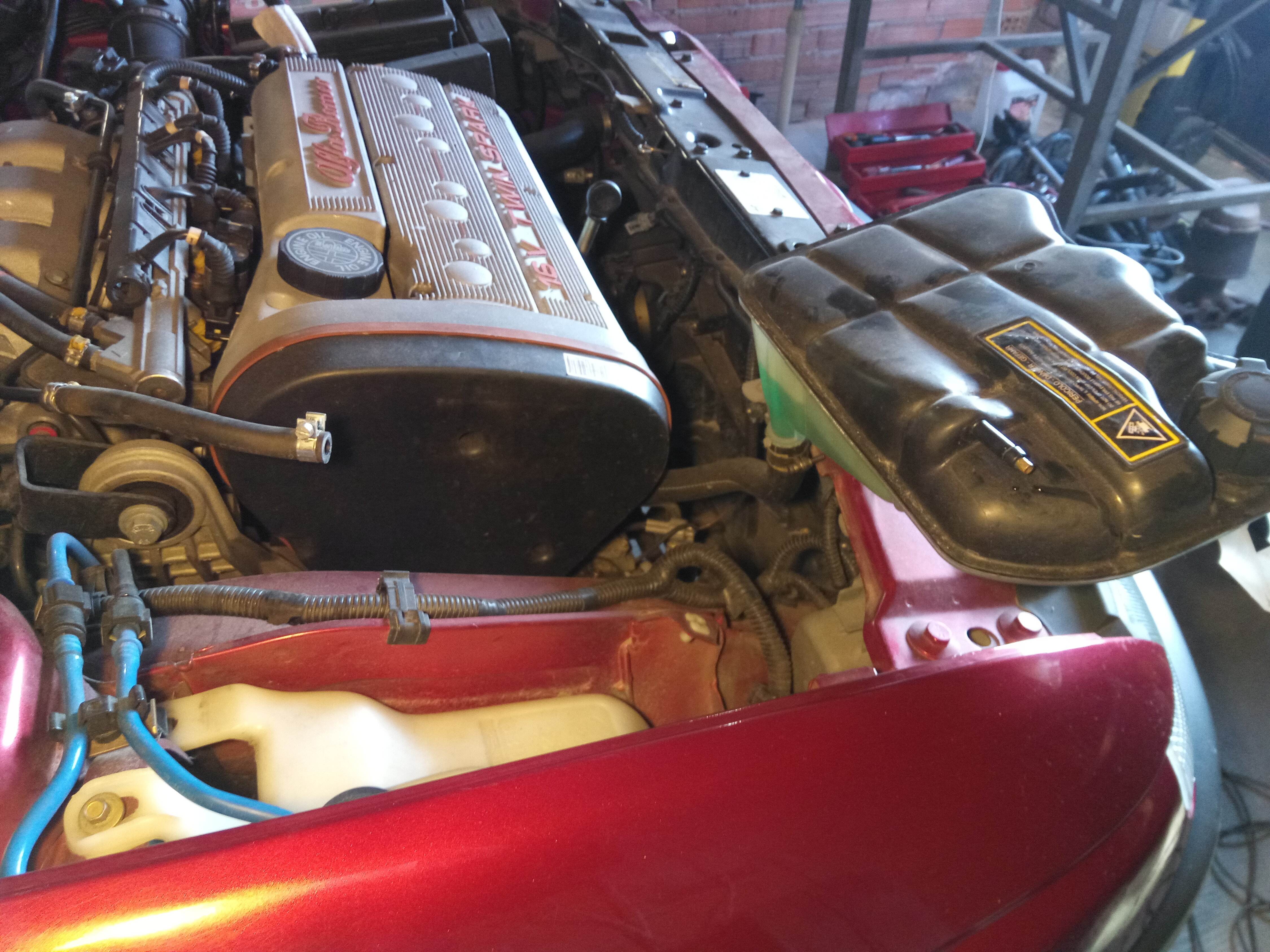

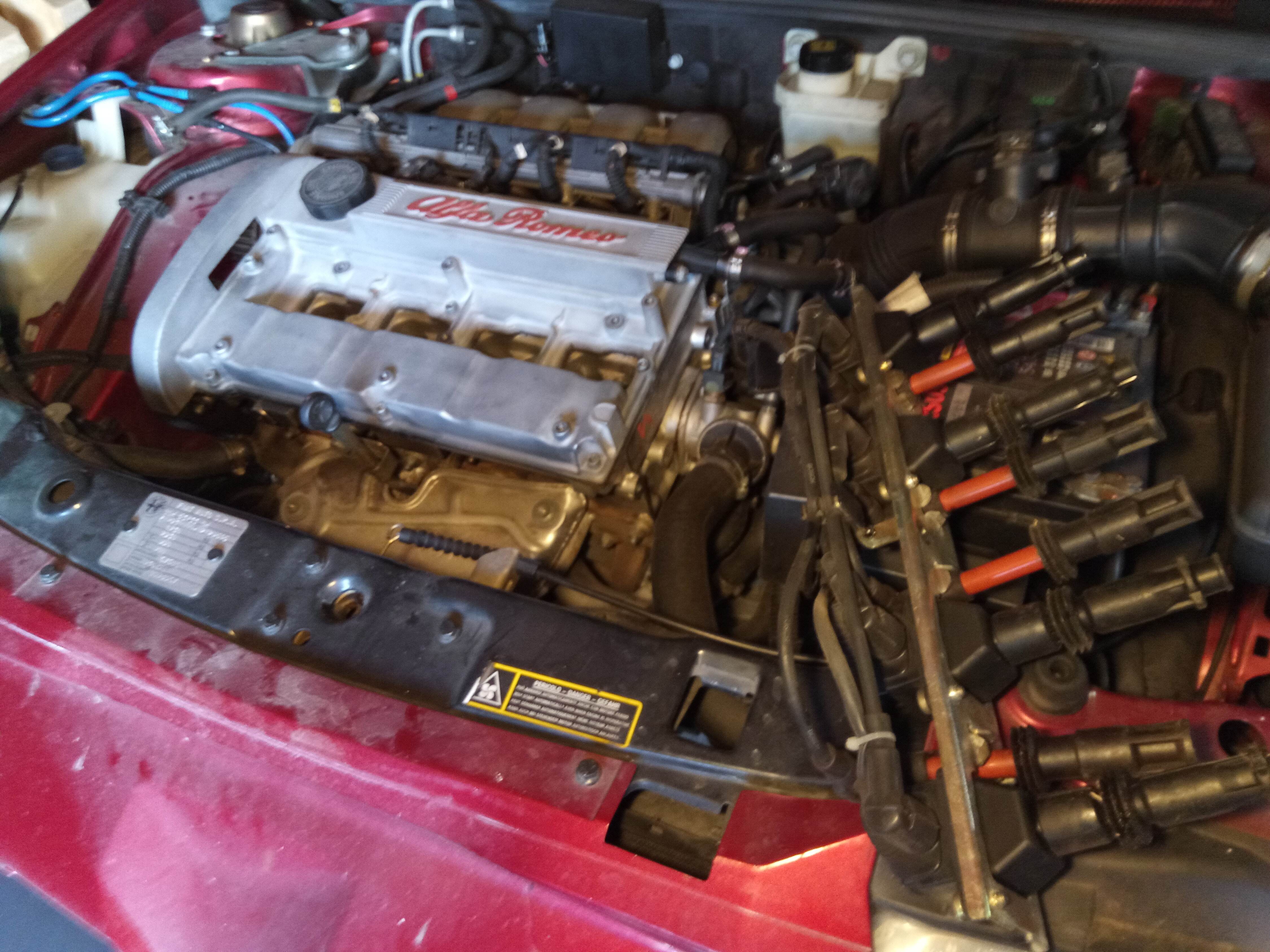

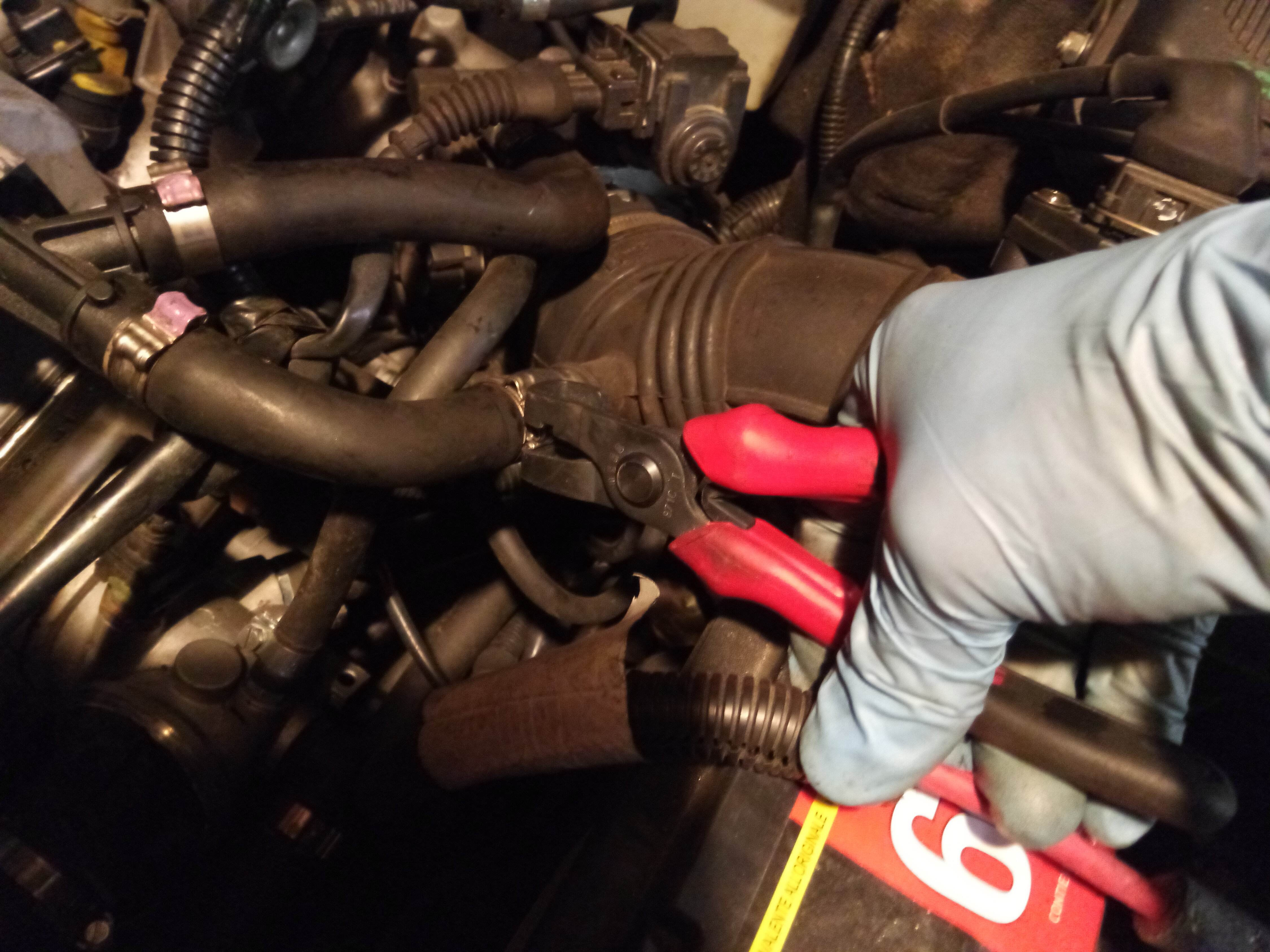

La solita trafila di smontaggio , spostata la vaschetta di espansione

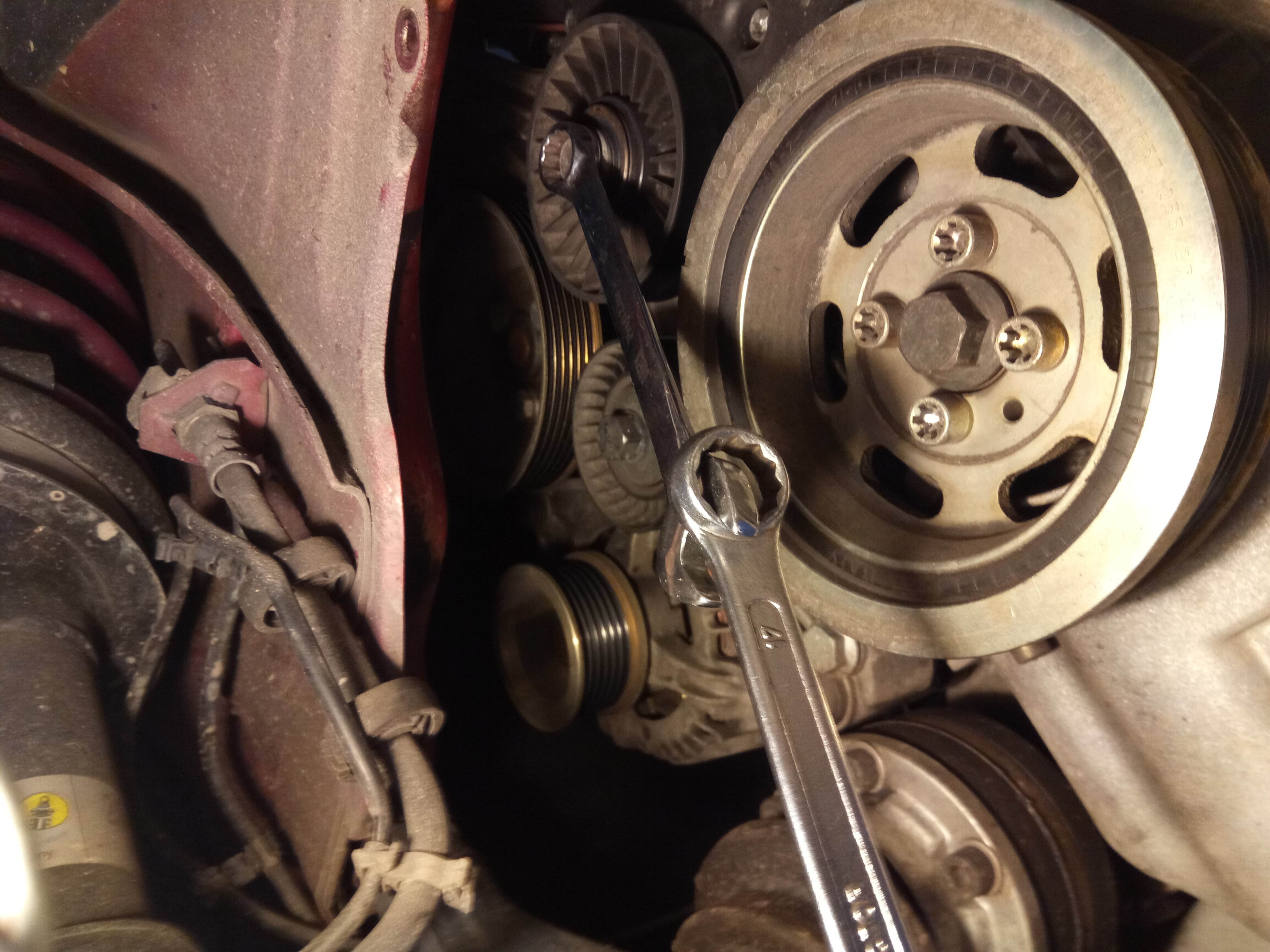

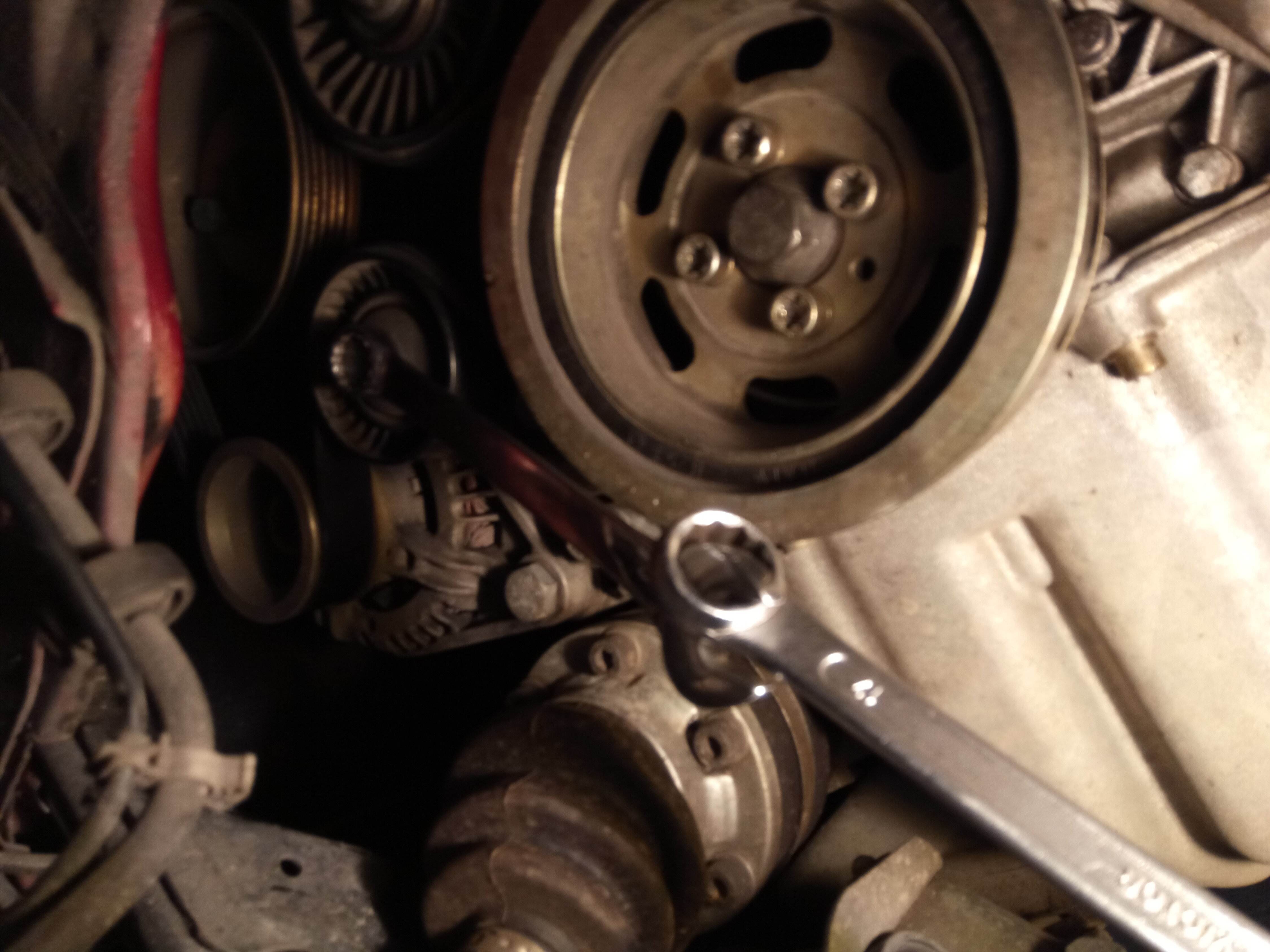

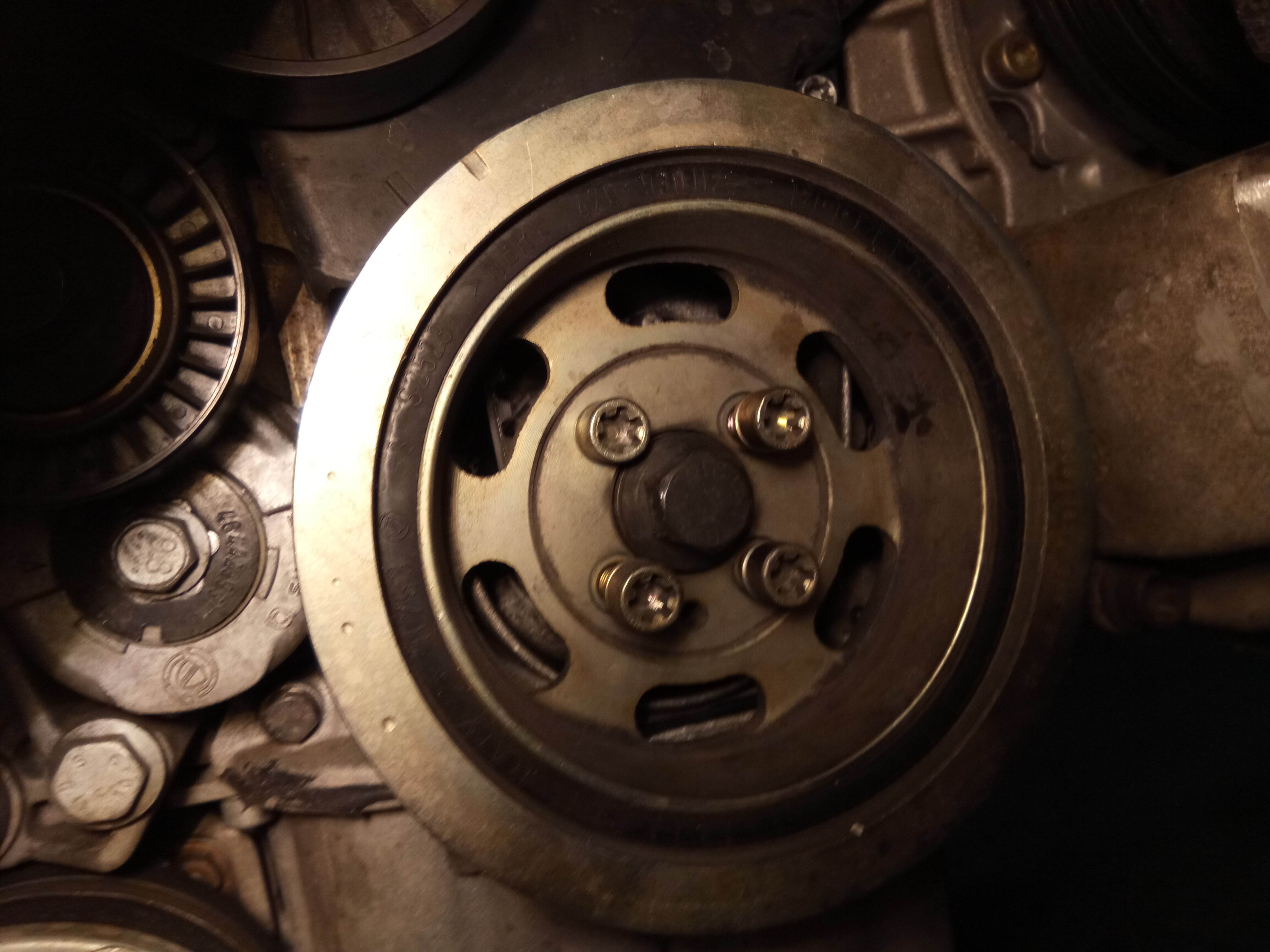

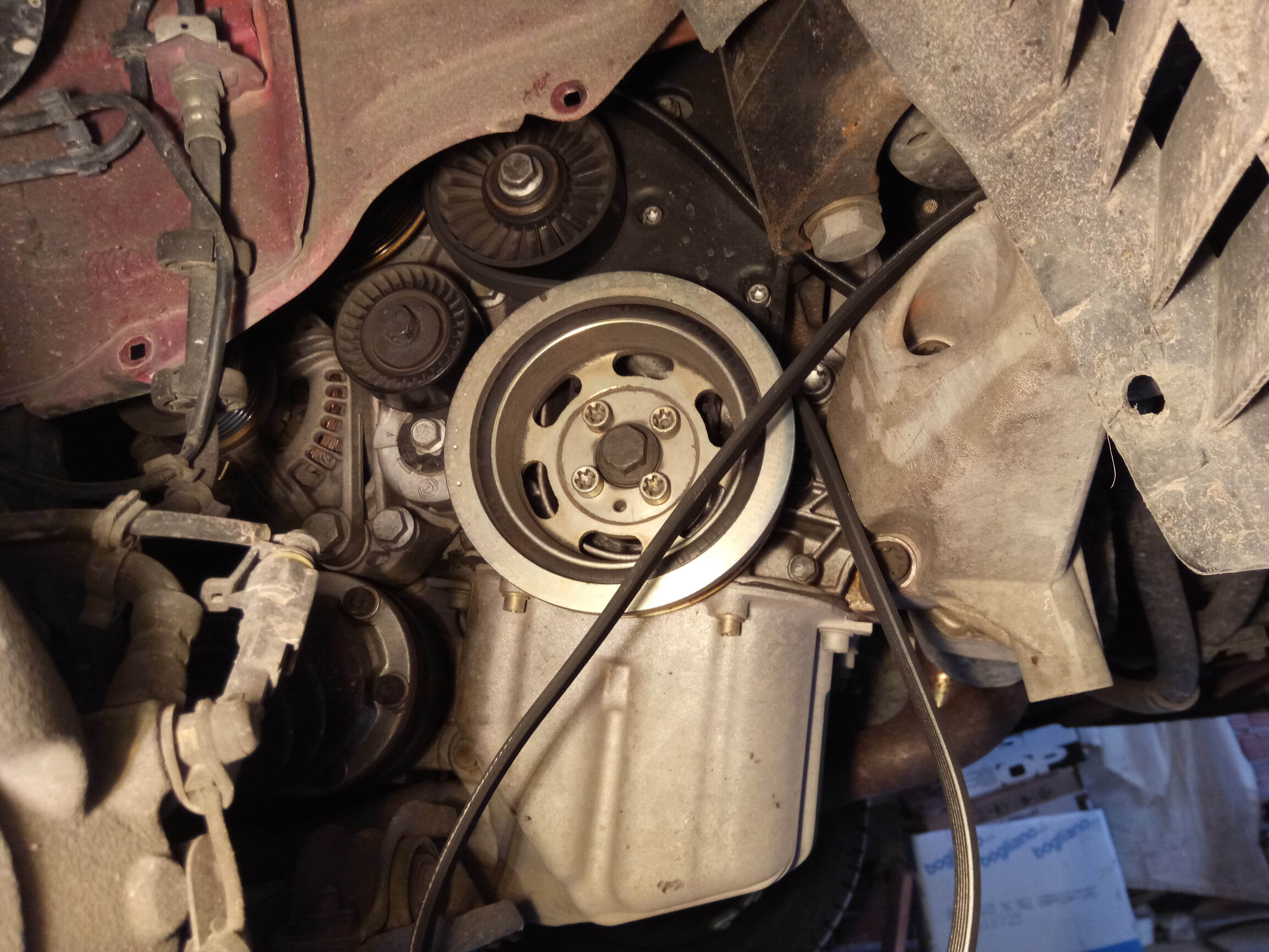

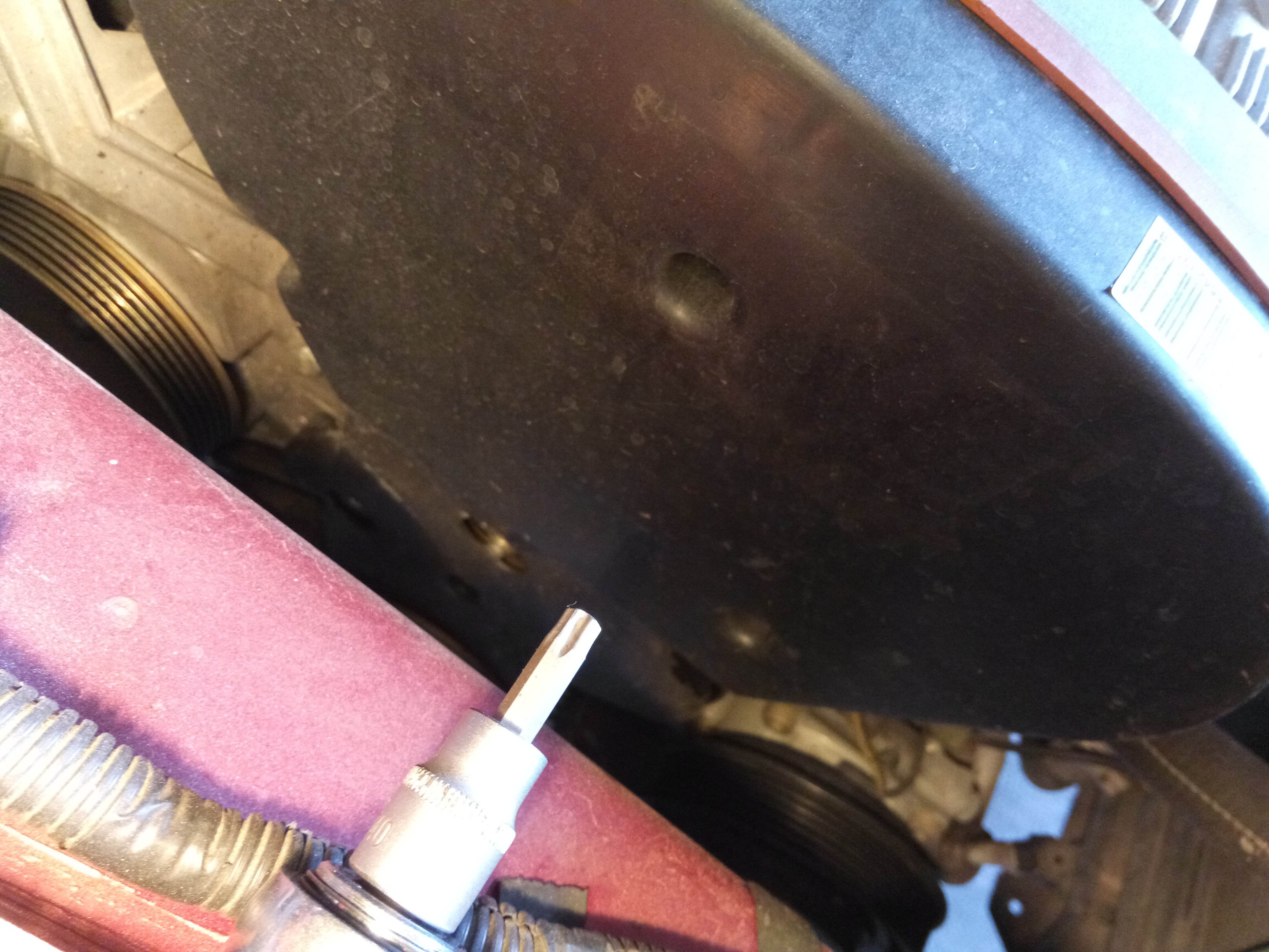

Tolto il carter dietro la ruota destra ho rimosso la cinghia servizi
Poi il cuscinetto guida

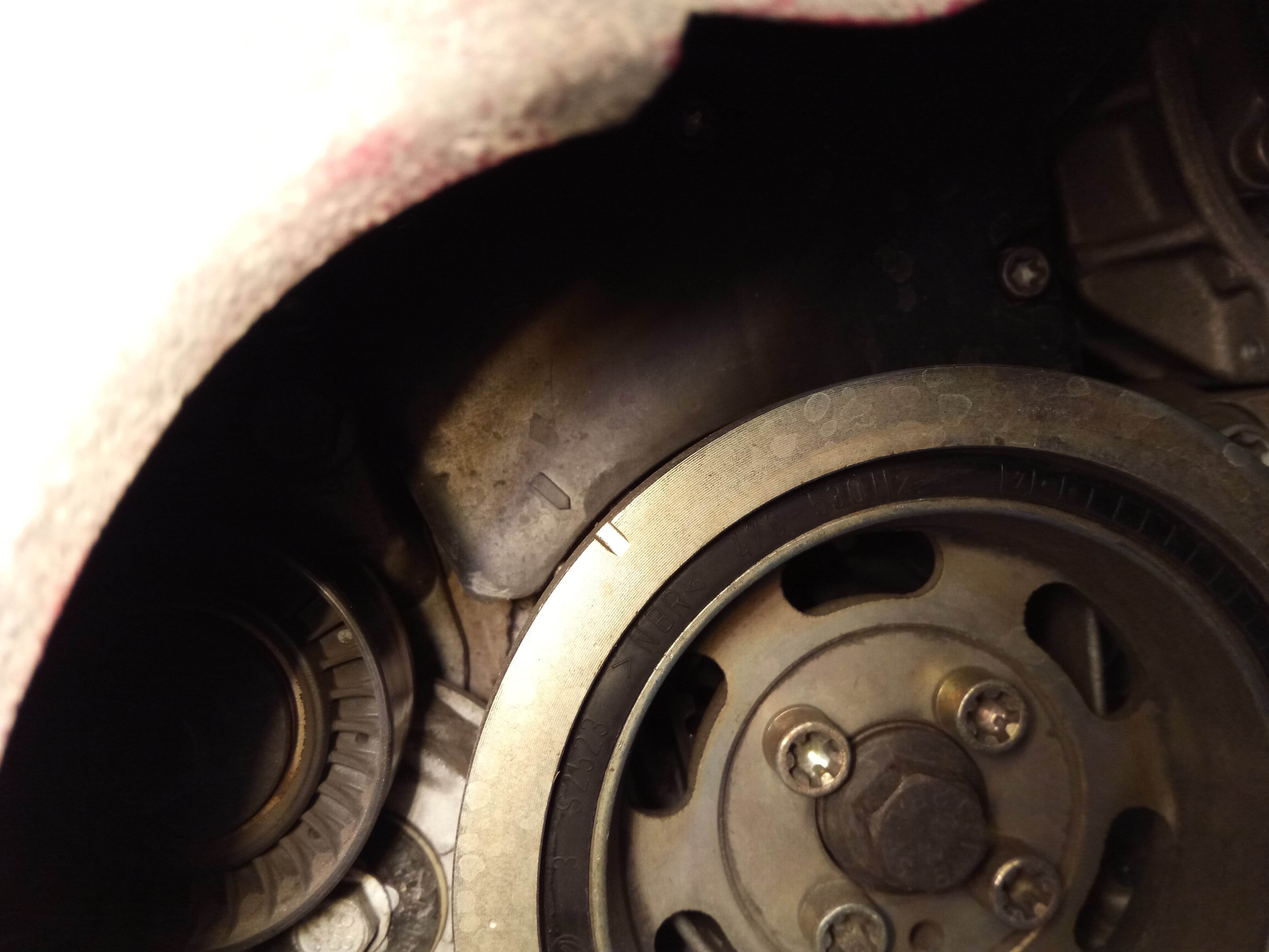

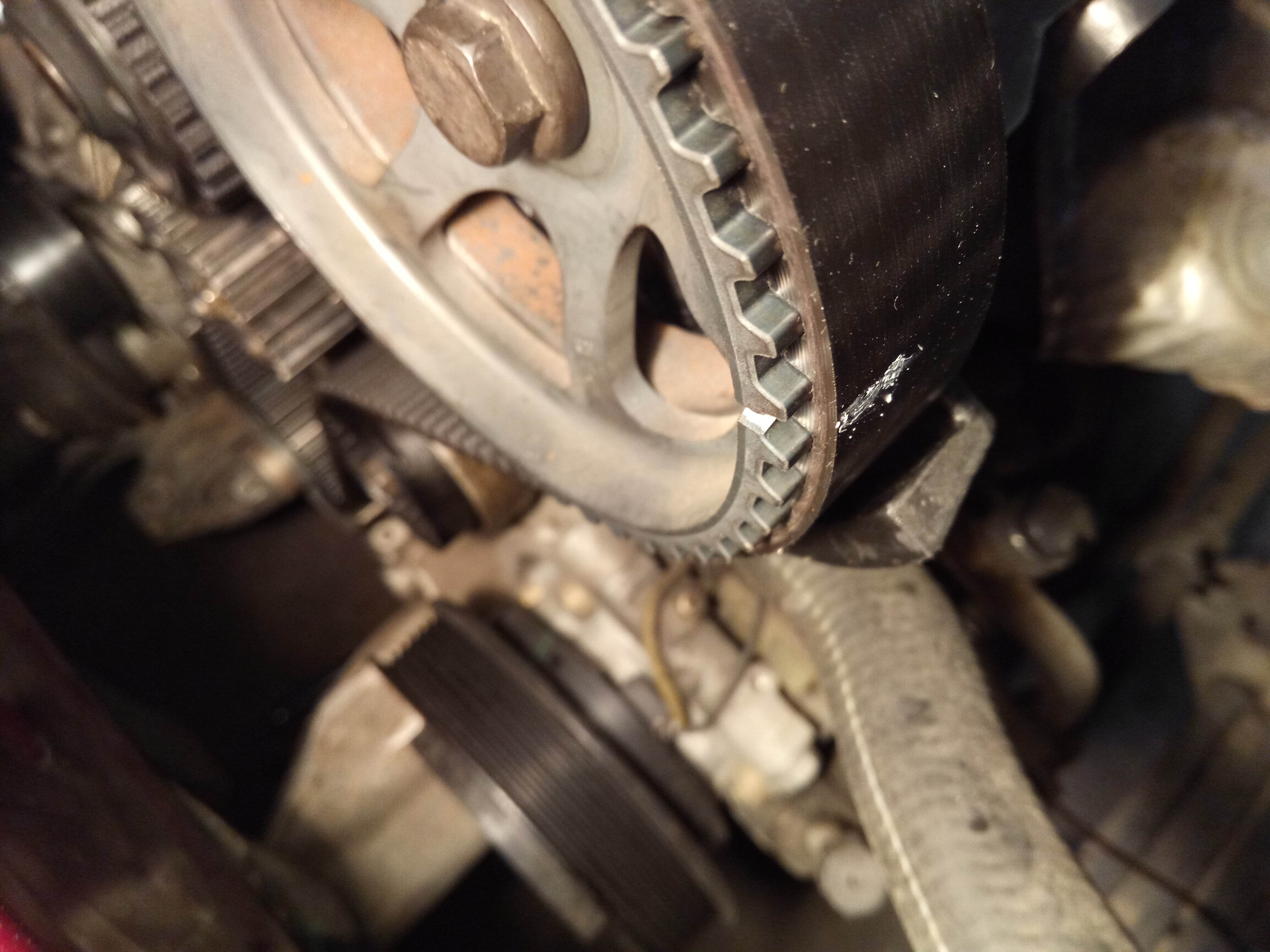

Allineate la taccha della puleggia con quella sul carter

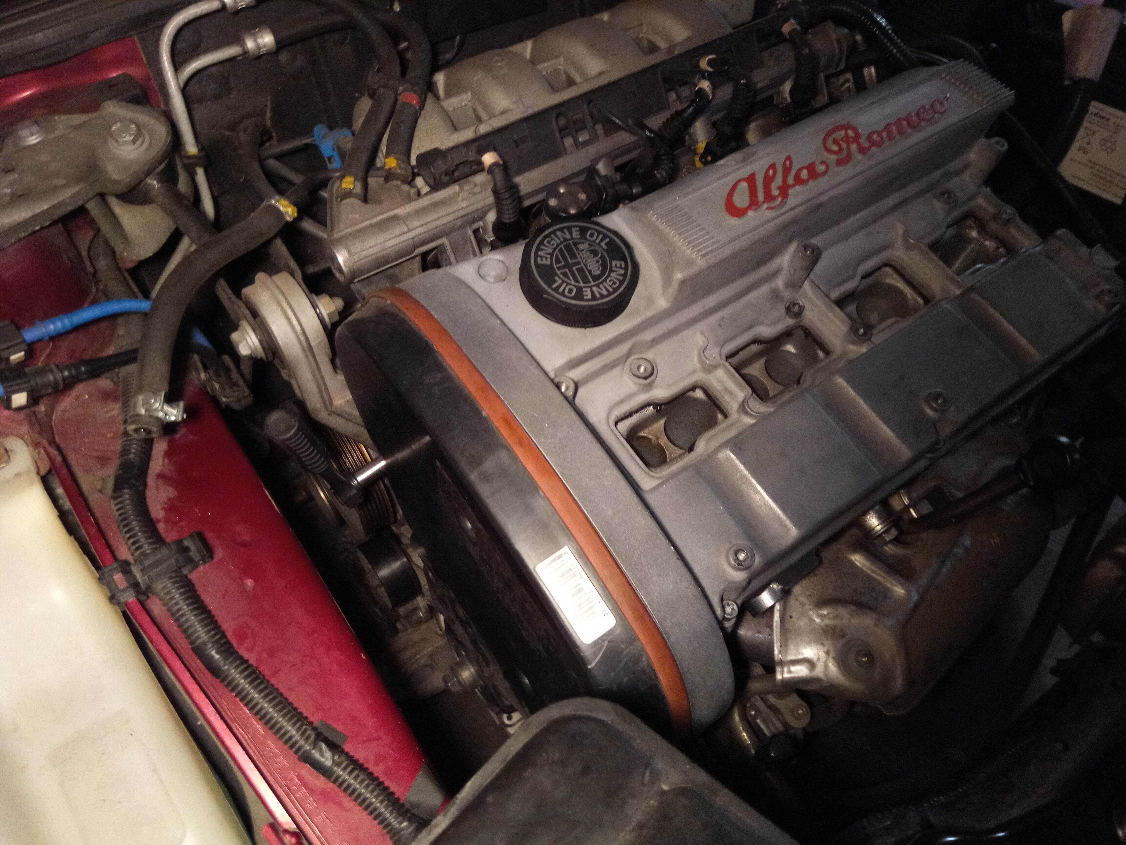

Tolto il carter della distribuzione

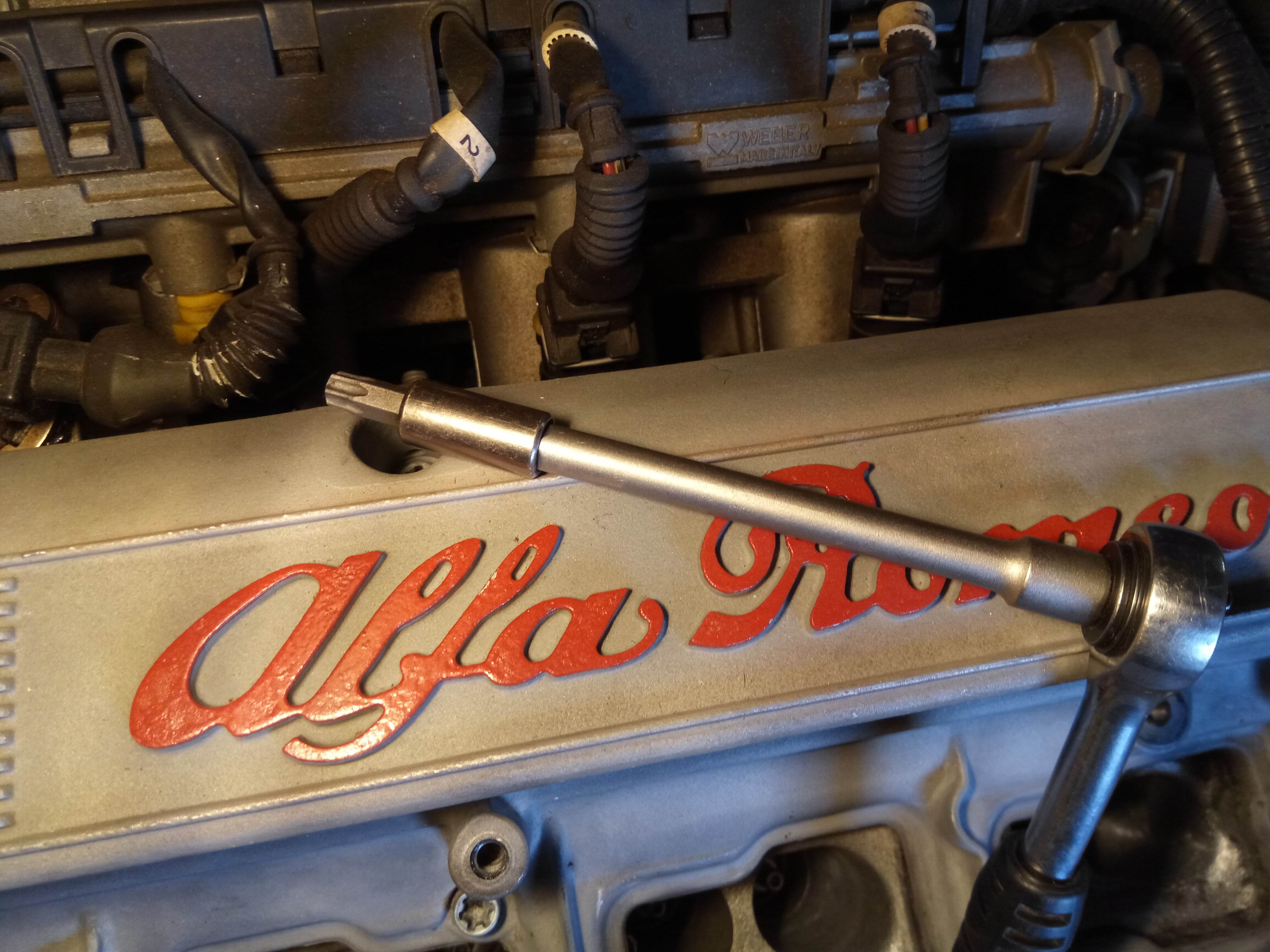

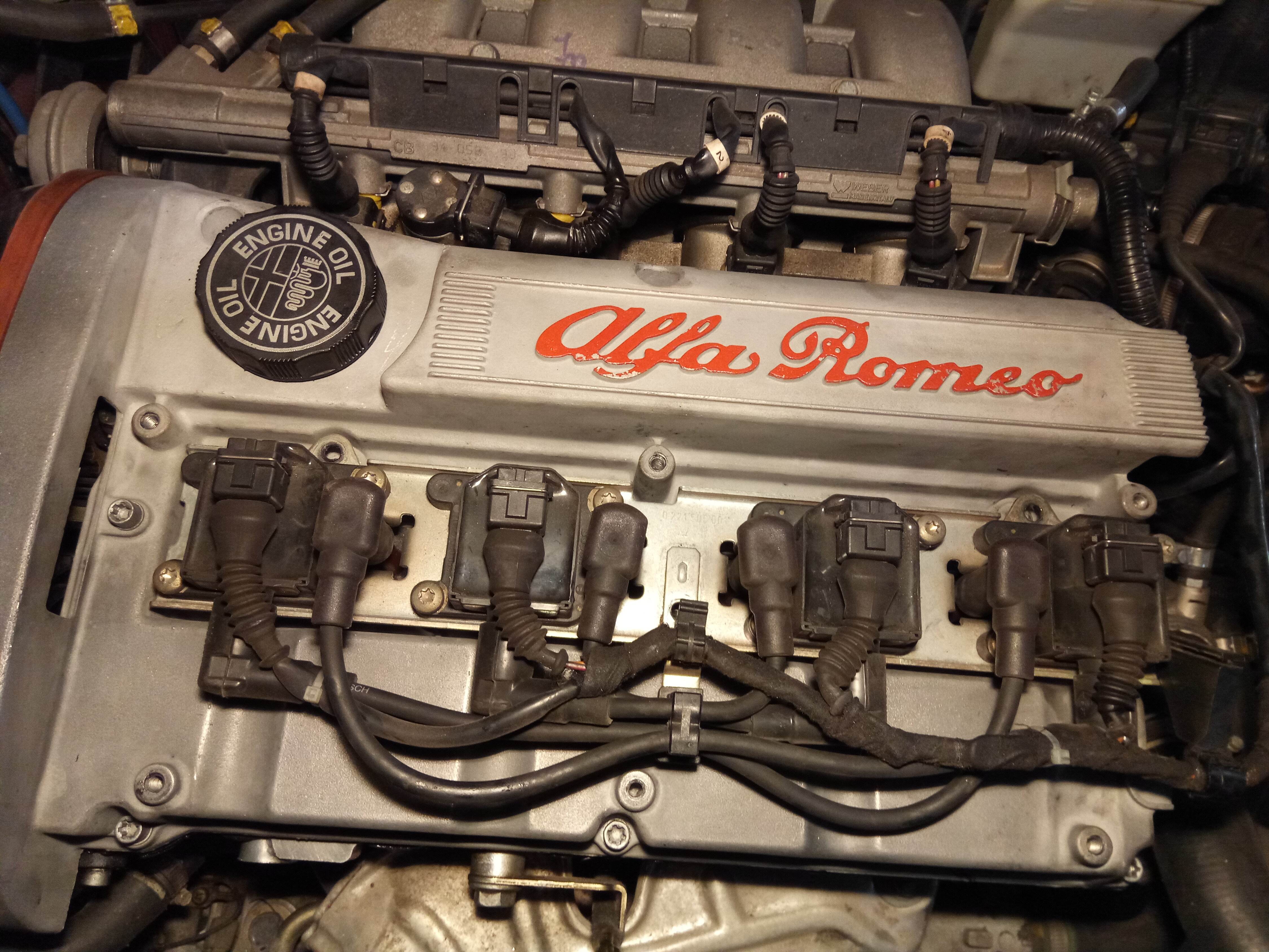

Coperchio superiore e tutte le bobine in blocco
Il recupero vapori olio

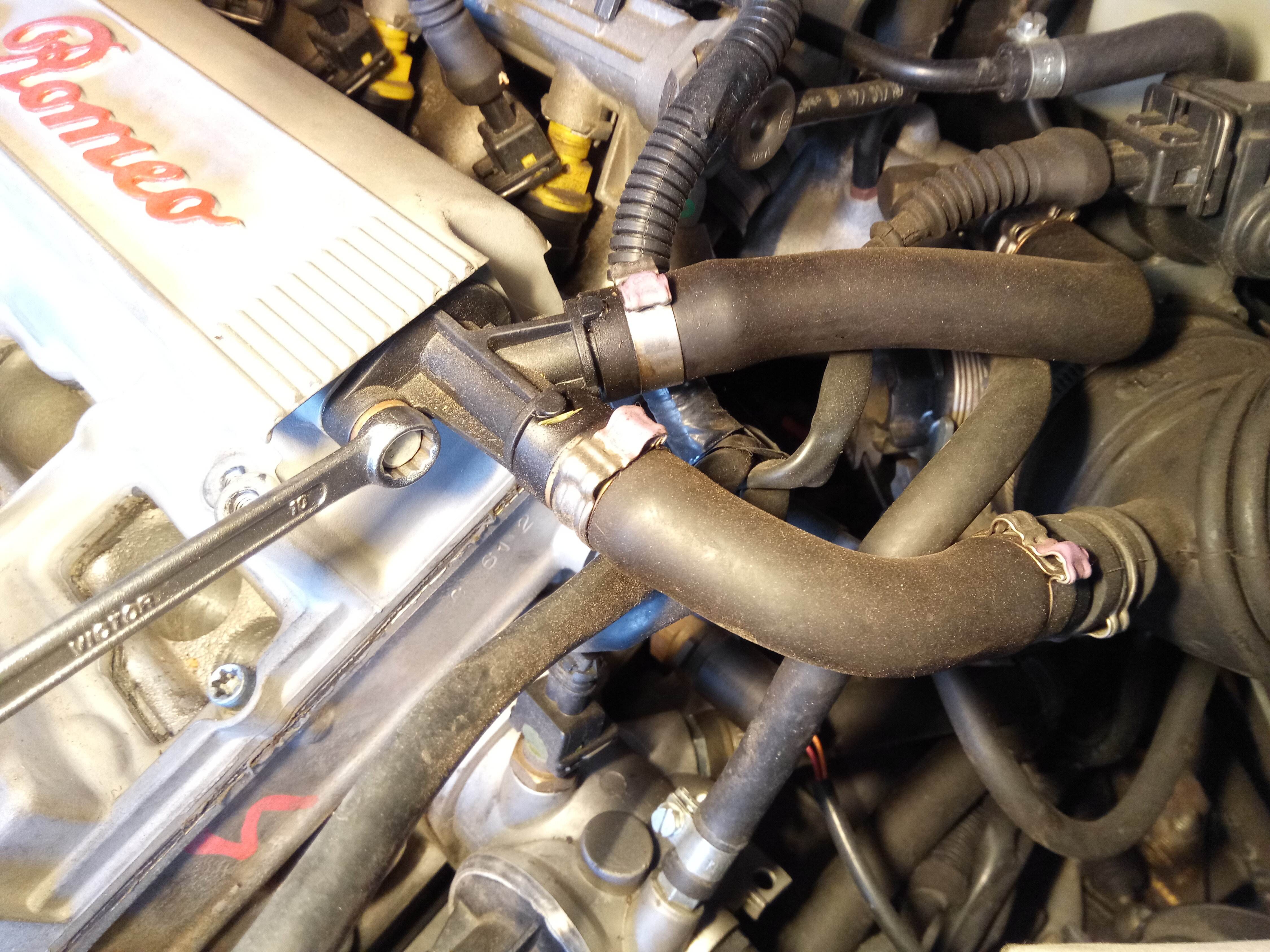

per arrivare al coperchio , per i bulloni superiori serve la chiave stretta che entri nel pozzetto

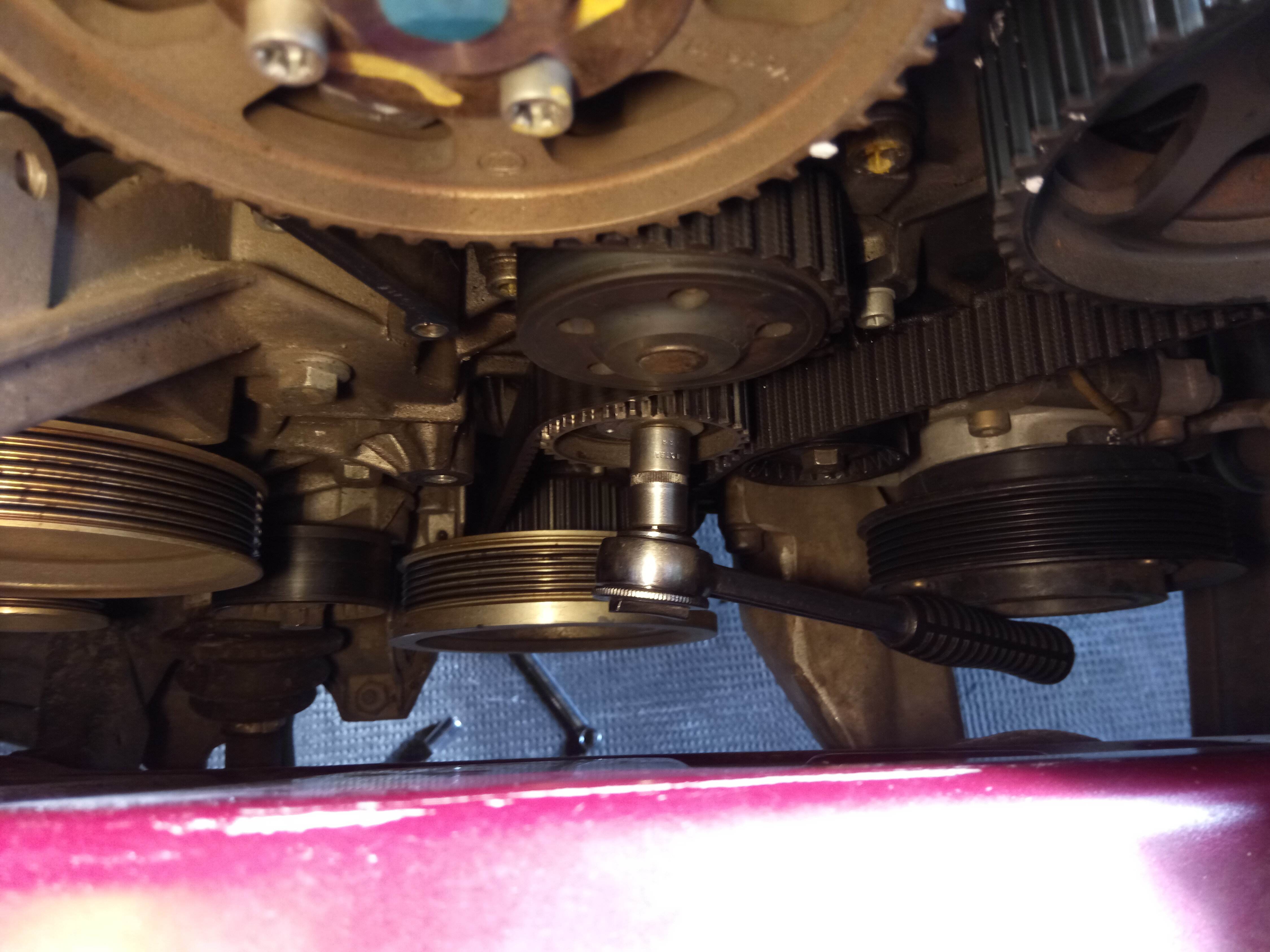

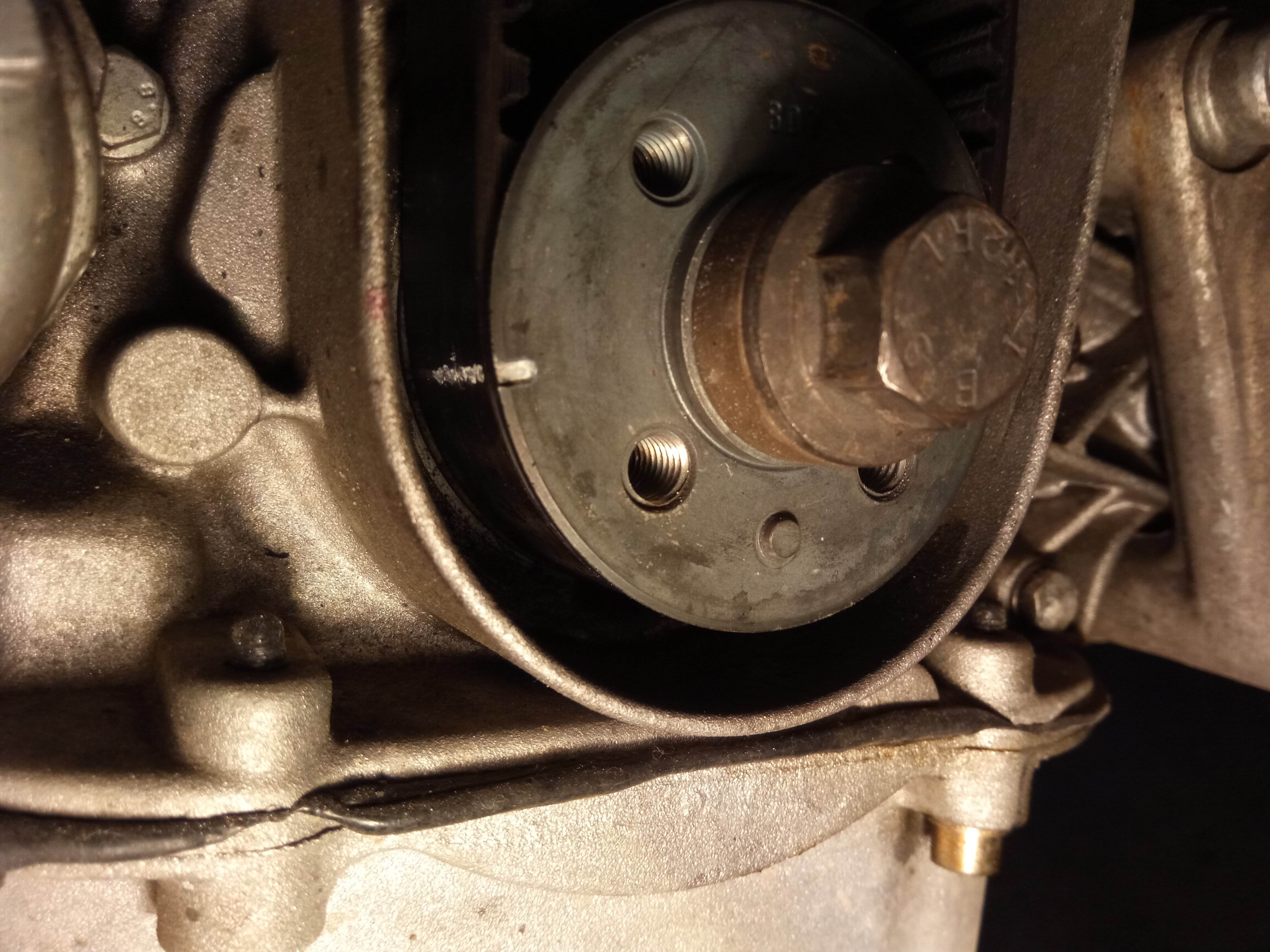

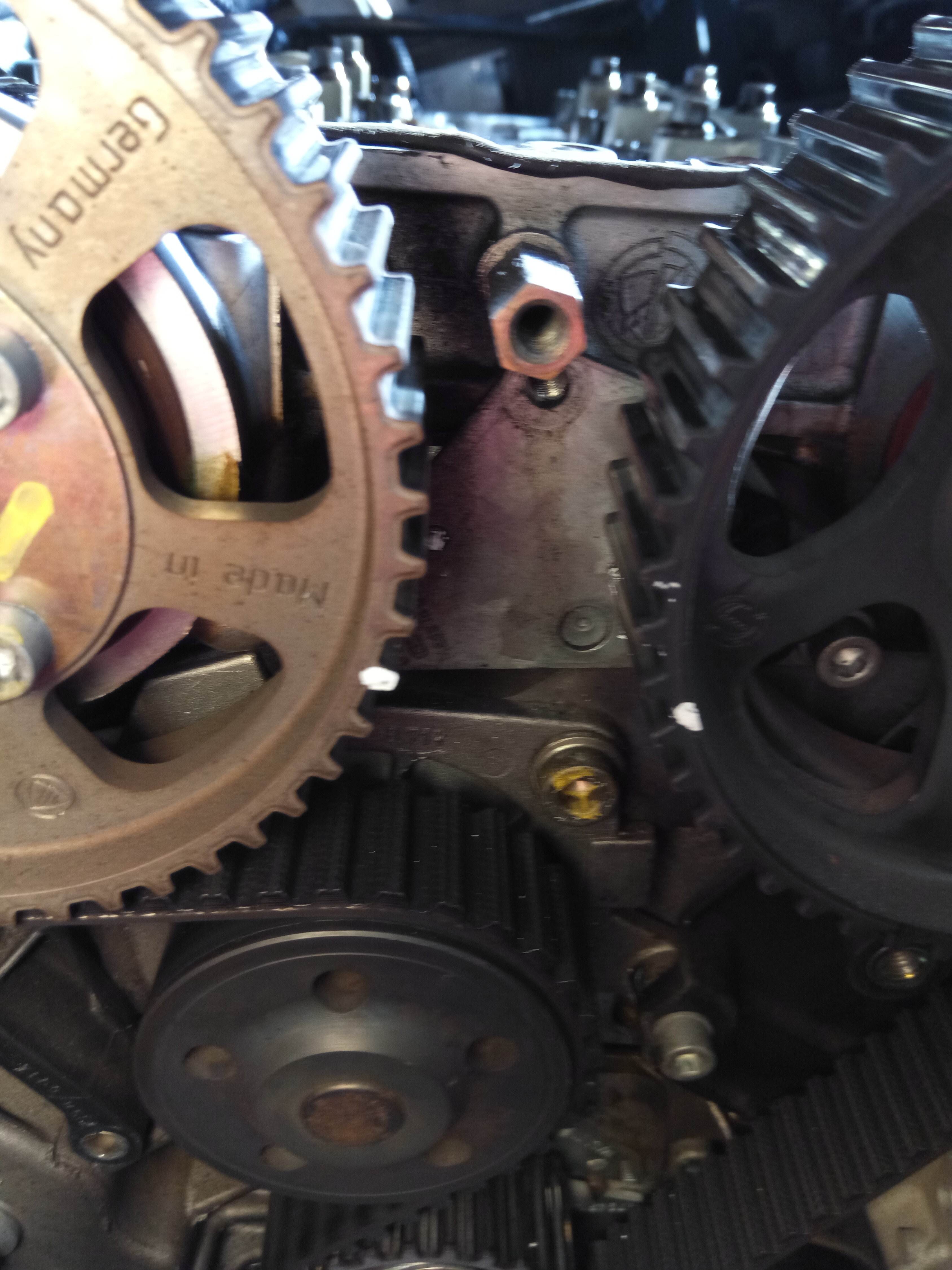

Mi sono segnato le posizioni delle puleggie
Poi ho allentato il tendicinghia e rimosso la cinghia

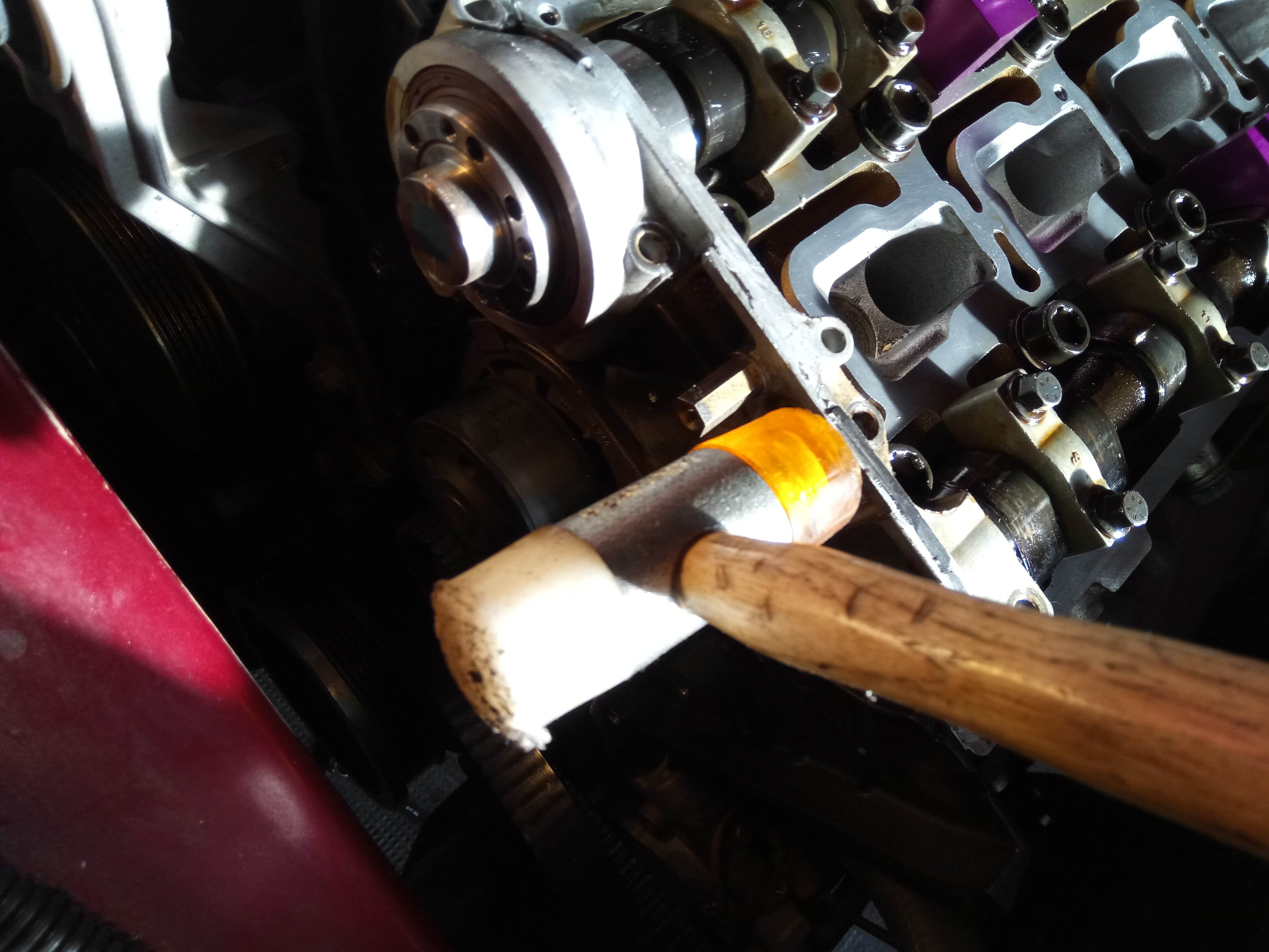

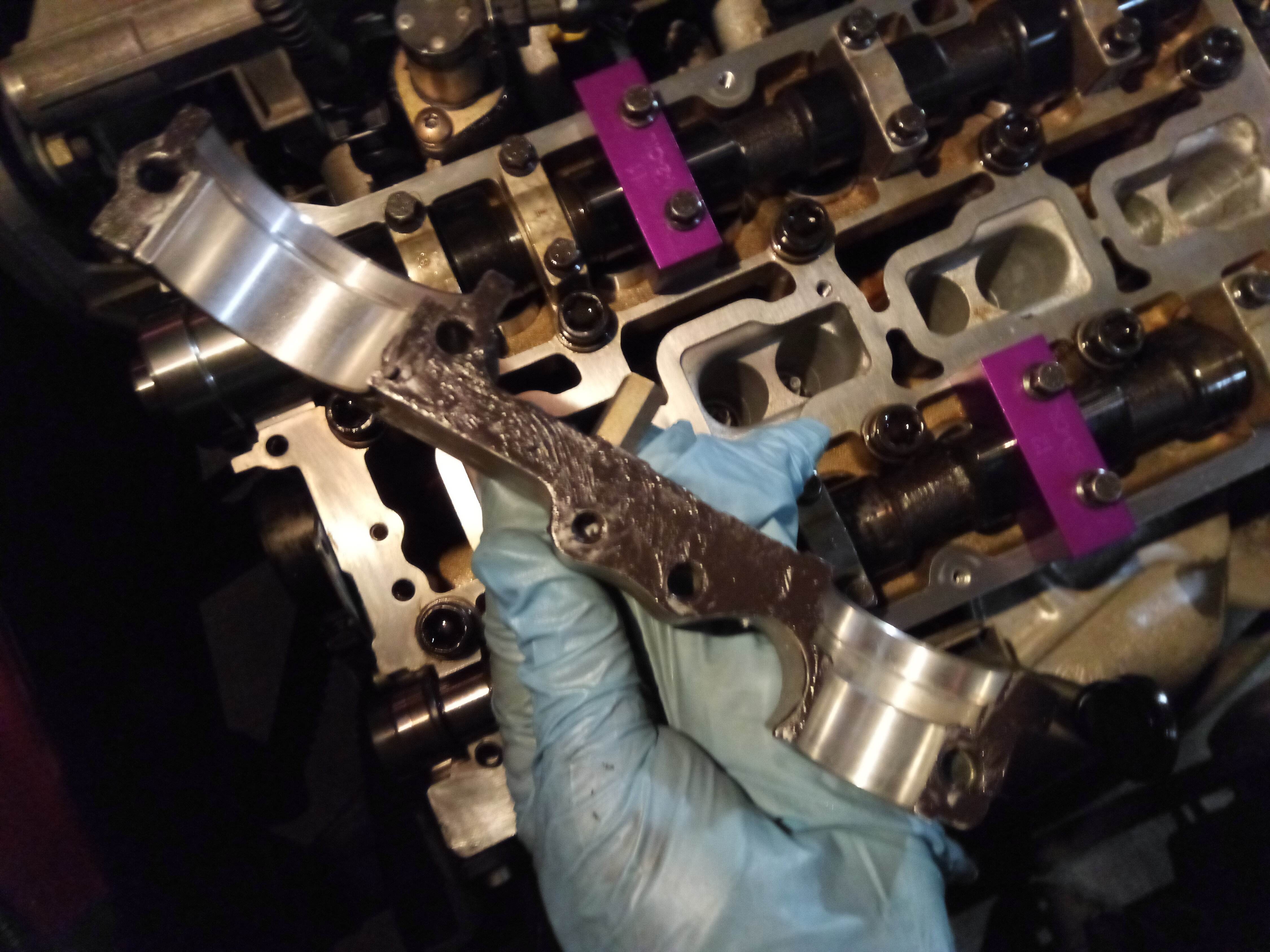

Dopo aver tolto i 4 bulloni col martelletto di gomma ho staccato
il fermo superiore

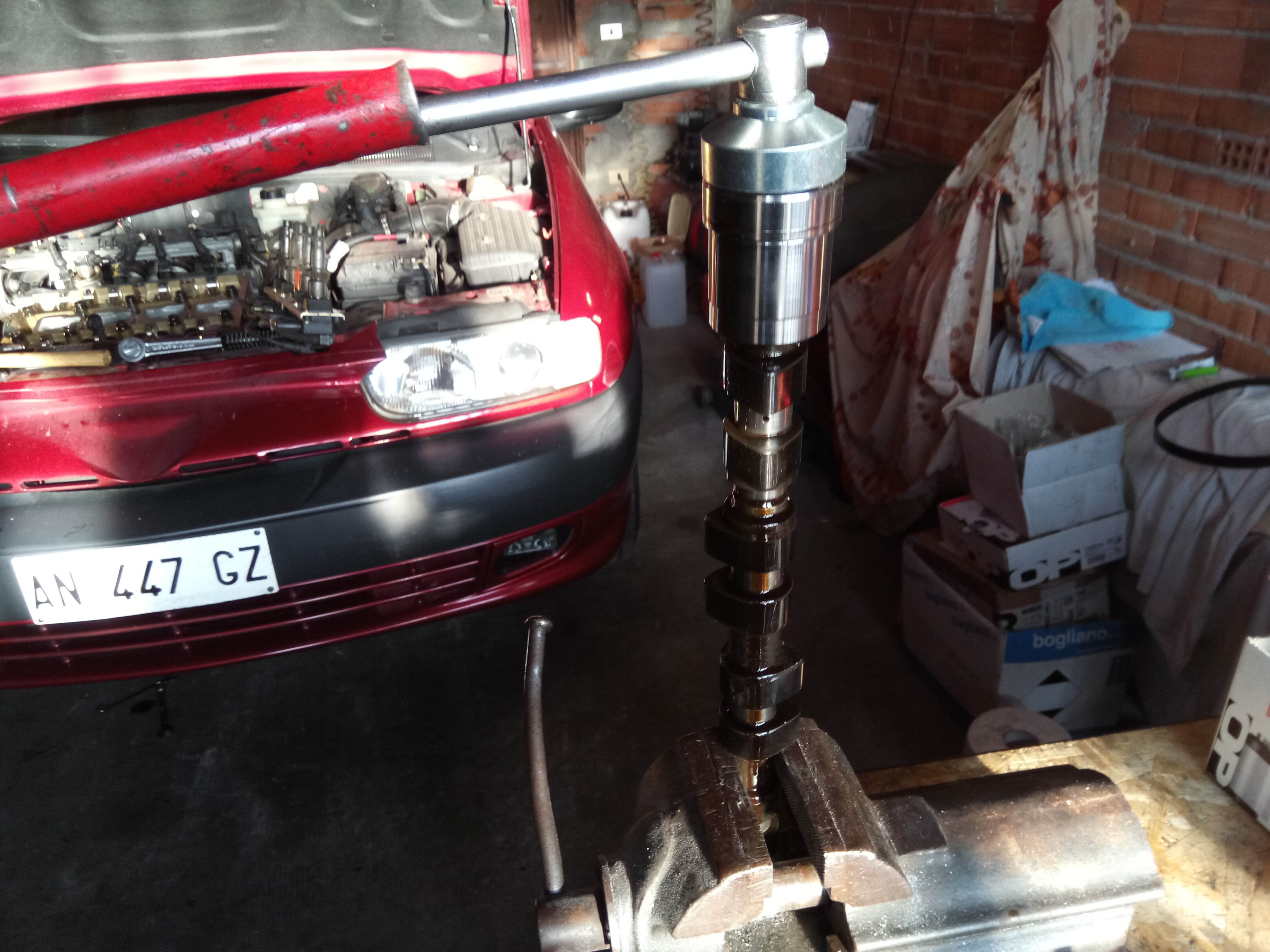

Smontati gli alberi a camme ho messo quello di aspirazione nella morsa

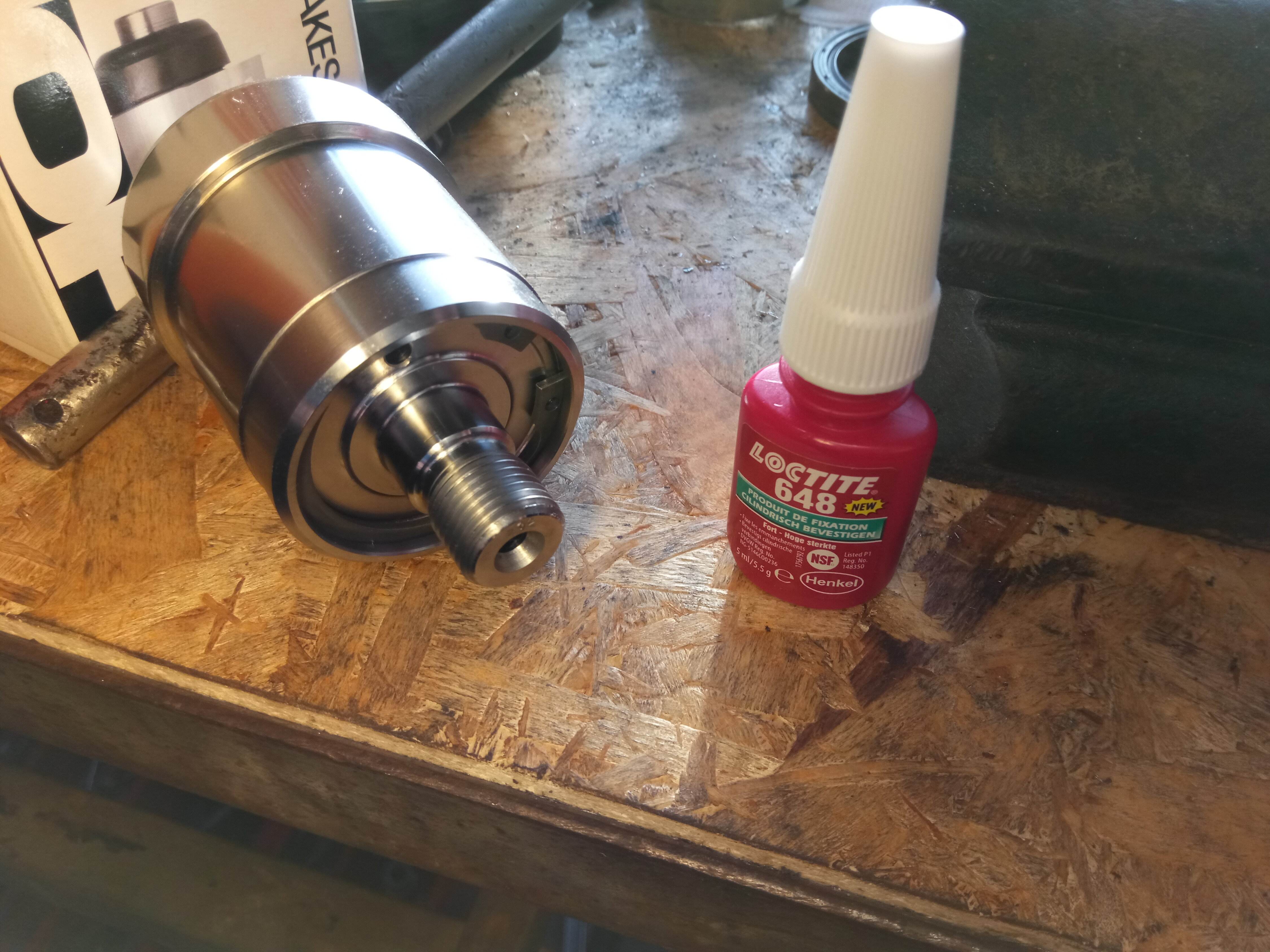

ed ho svitato il variatore con l'apposita chiave , era piuttosto dura da svitare
Avvitato poi quello nuovo col bloccafiletti

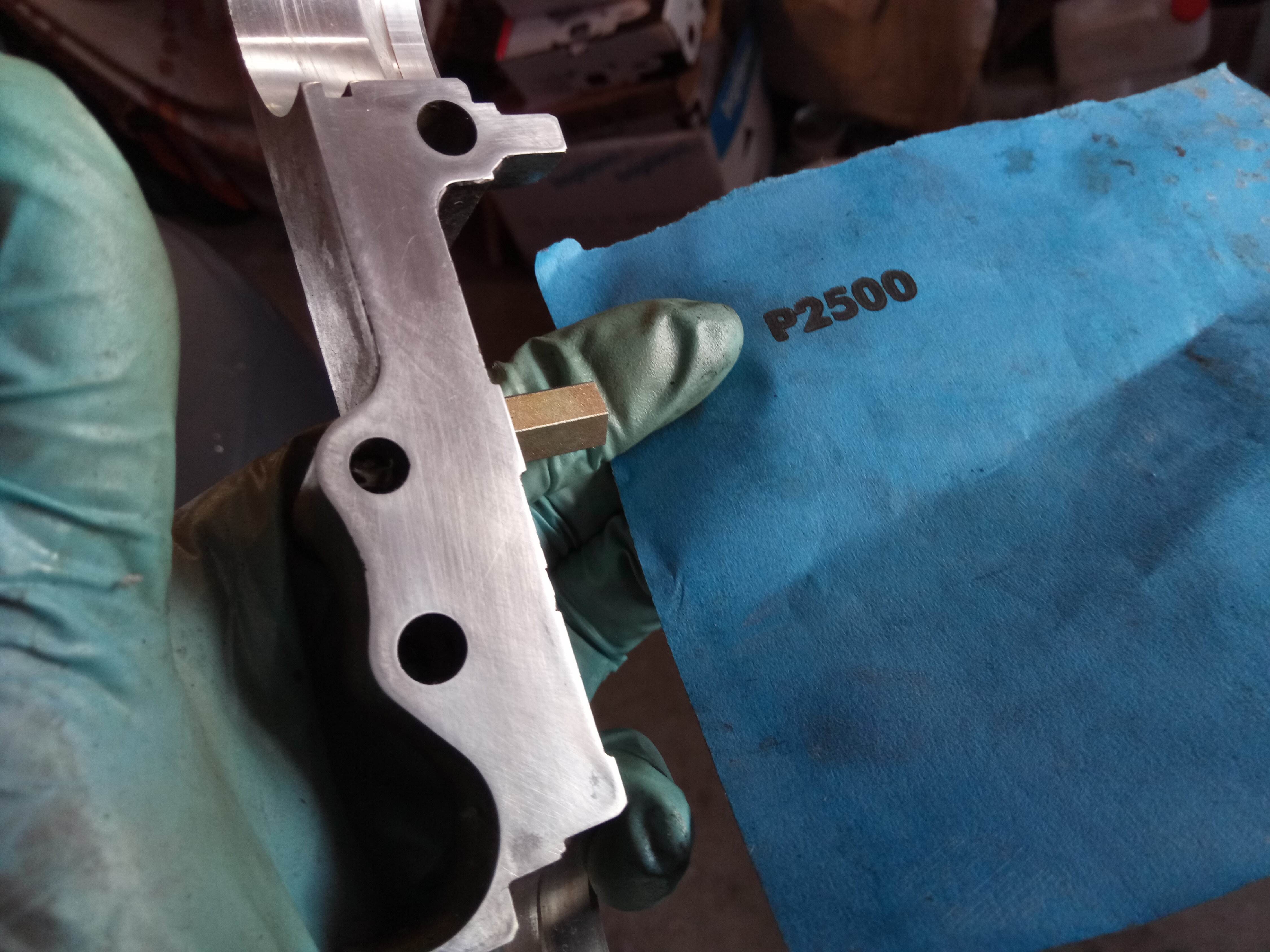

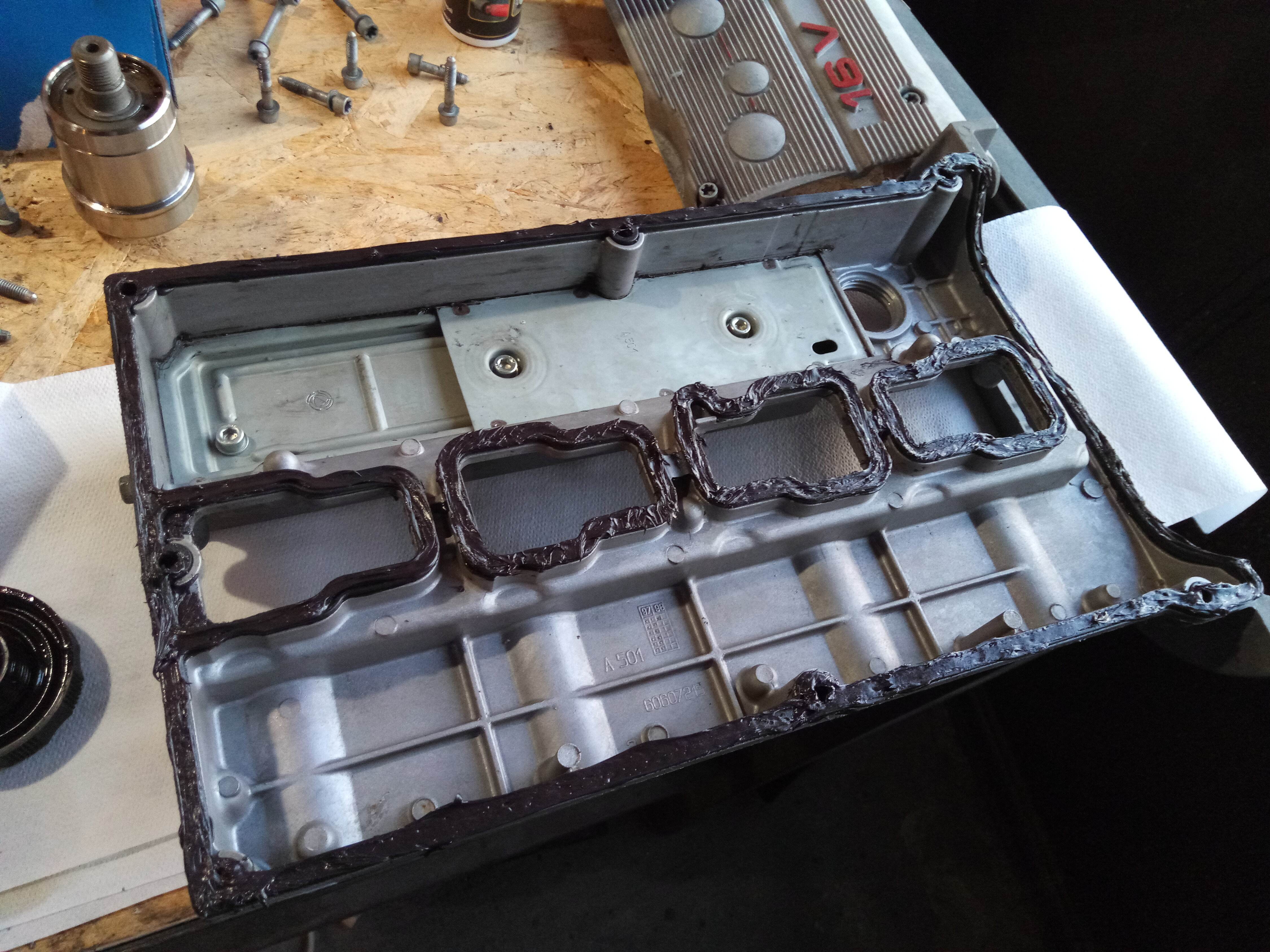

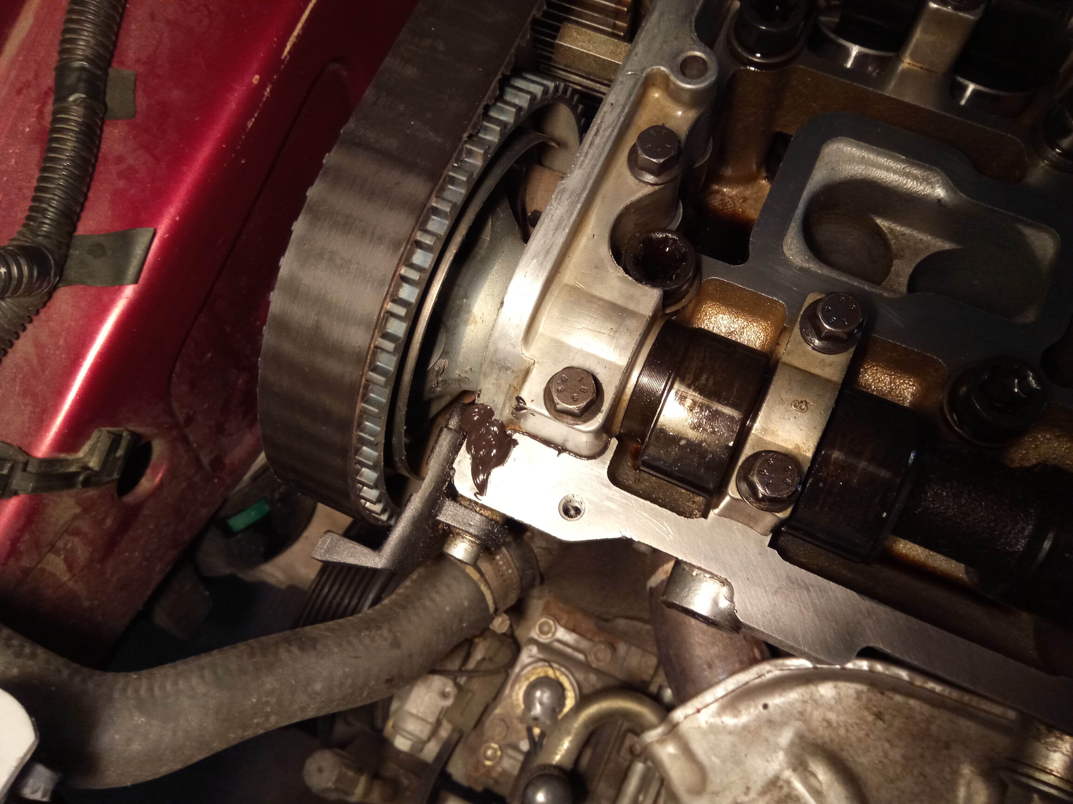

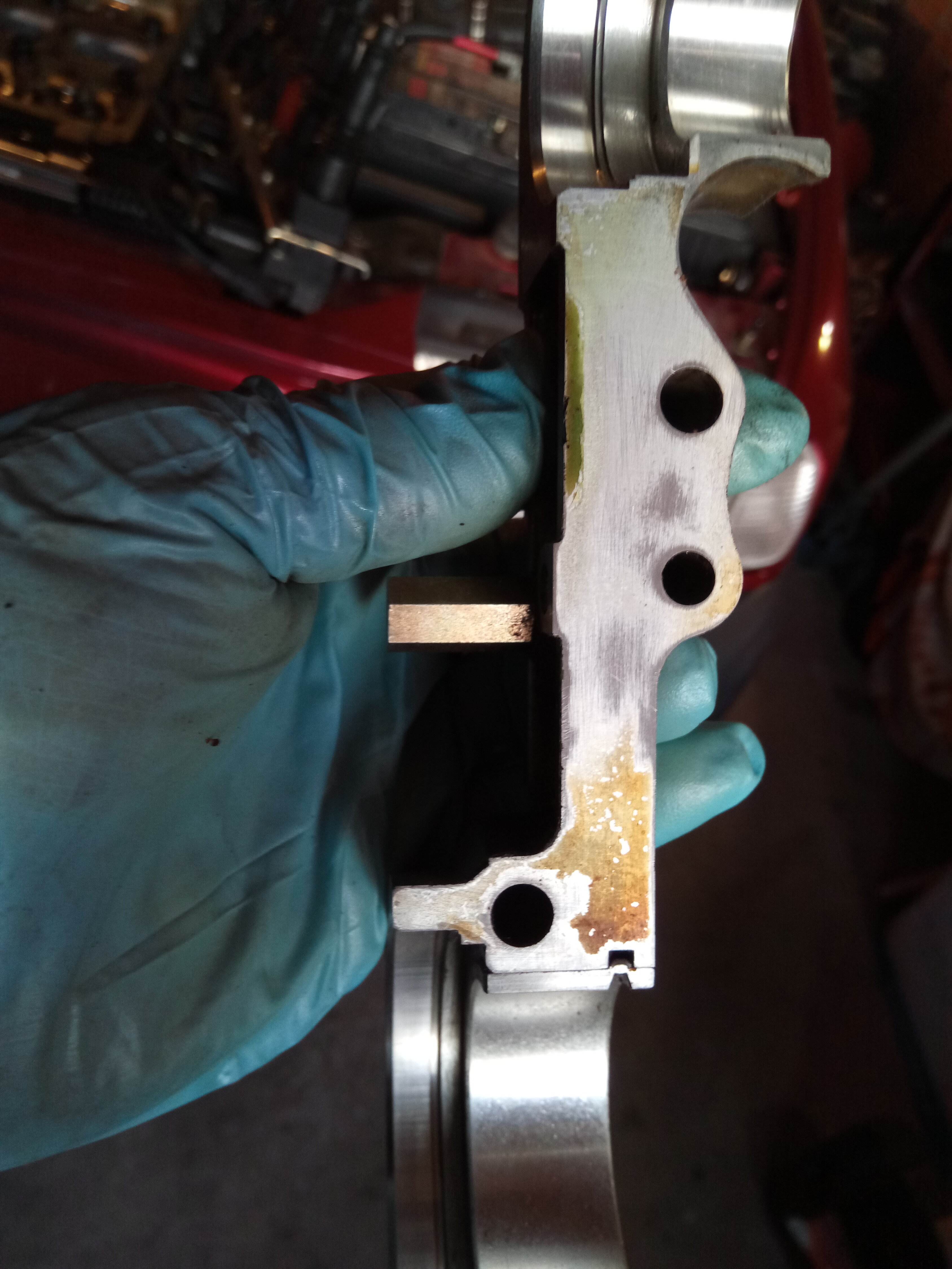

Pulito il fermo dalla vecchia pasta sigillante con carta abrasiva fine

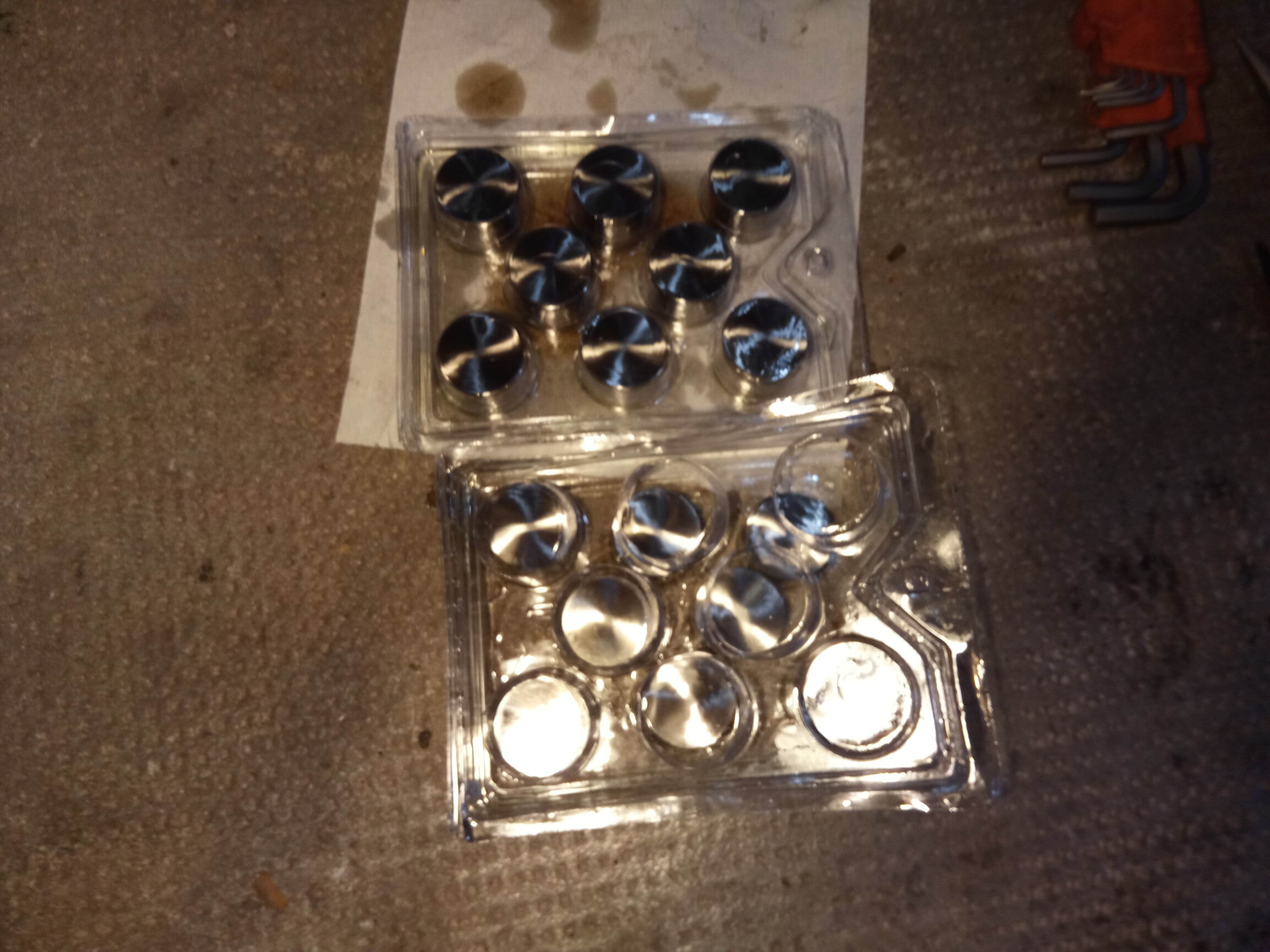

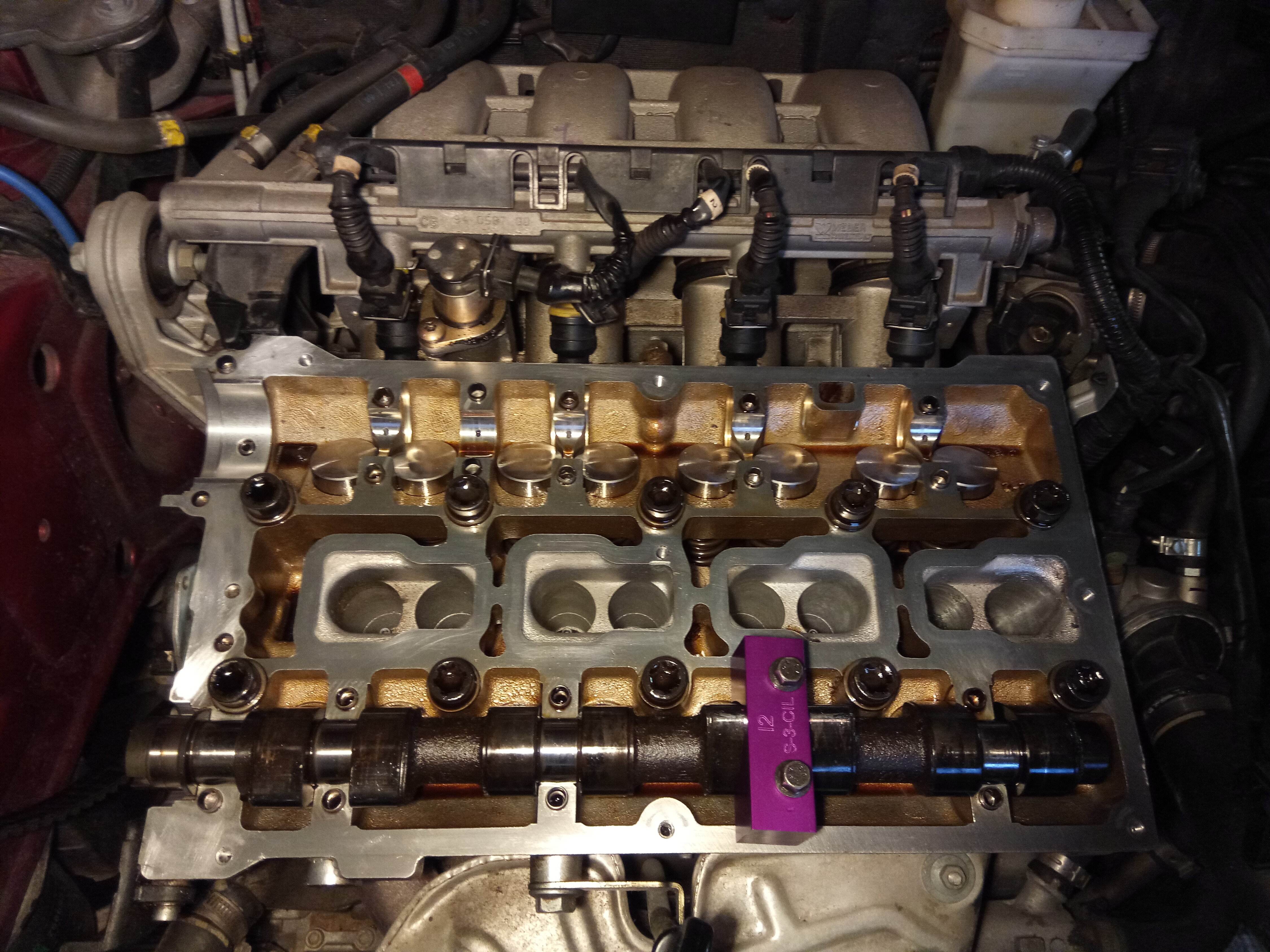

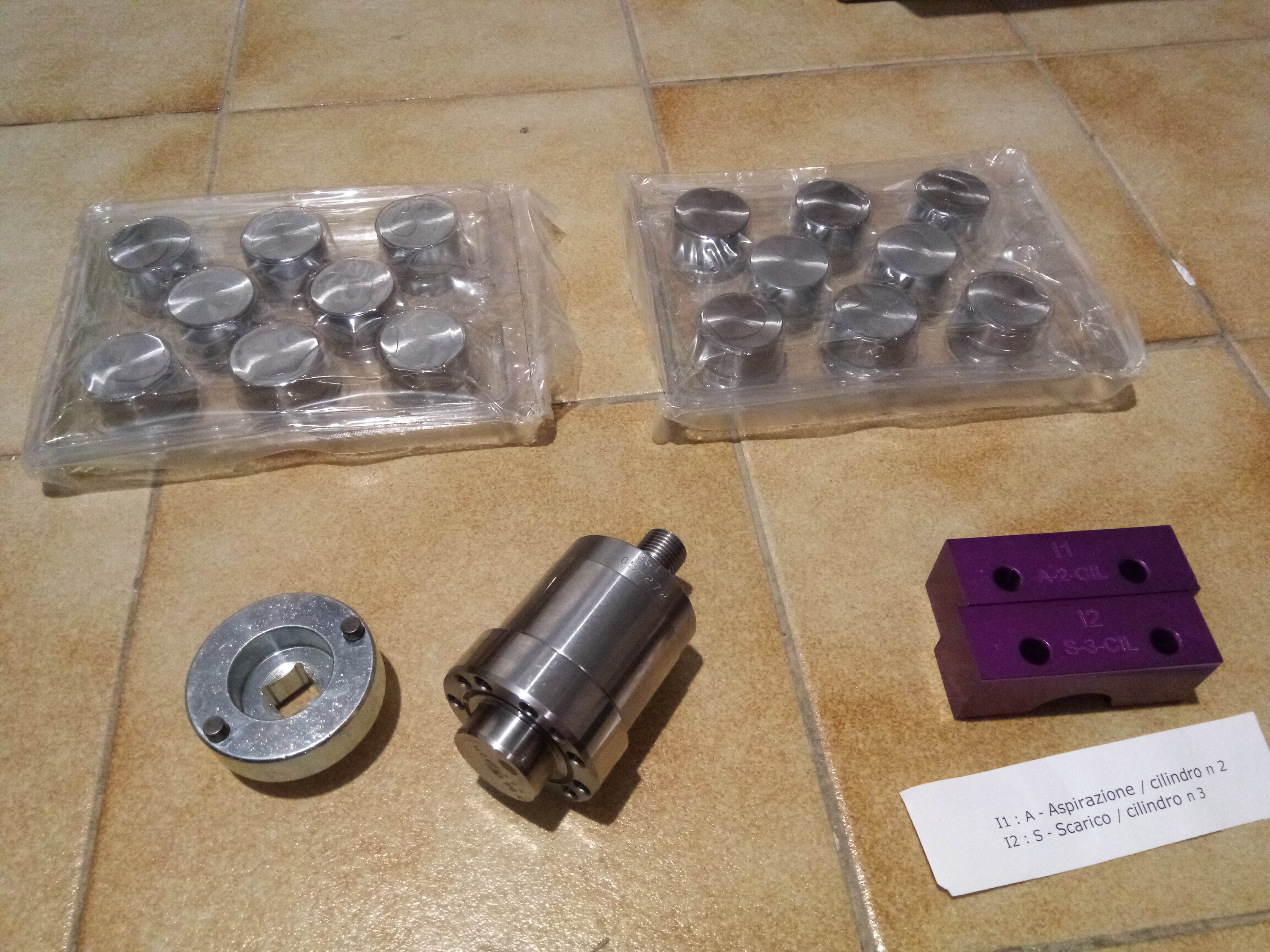

Sostituite le punterie
Poi ho rimontato gli alberi a camme posizionandoli con le dime
Spalmata la pasta sigillante per non far sbordare troppo , aspettato qualche minuto
poi ho rimontato il fermo

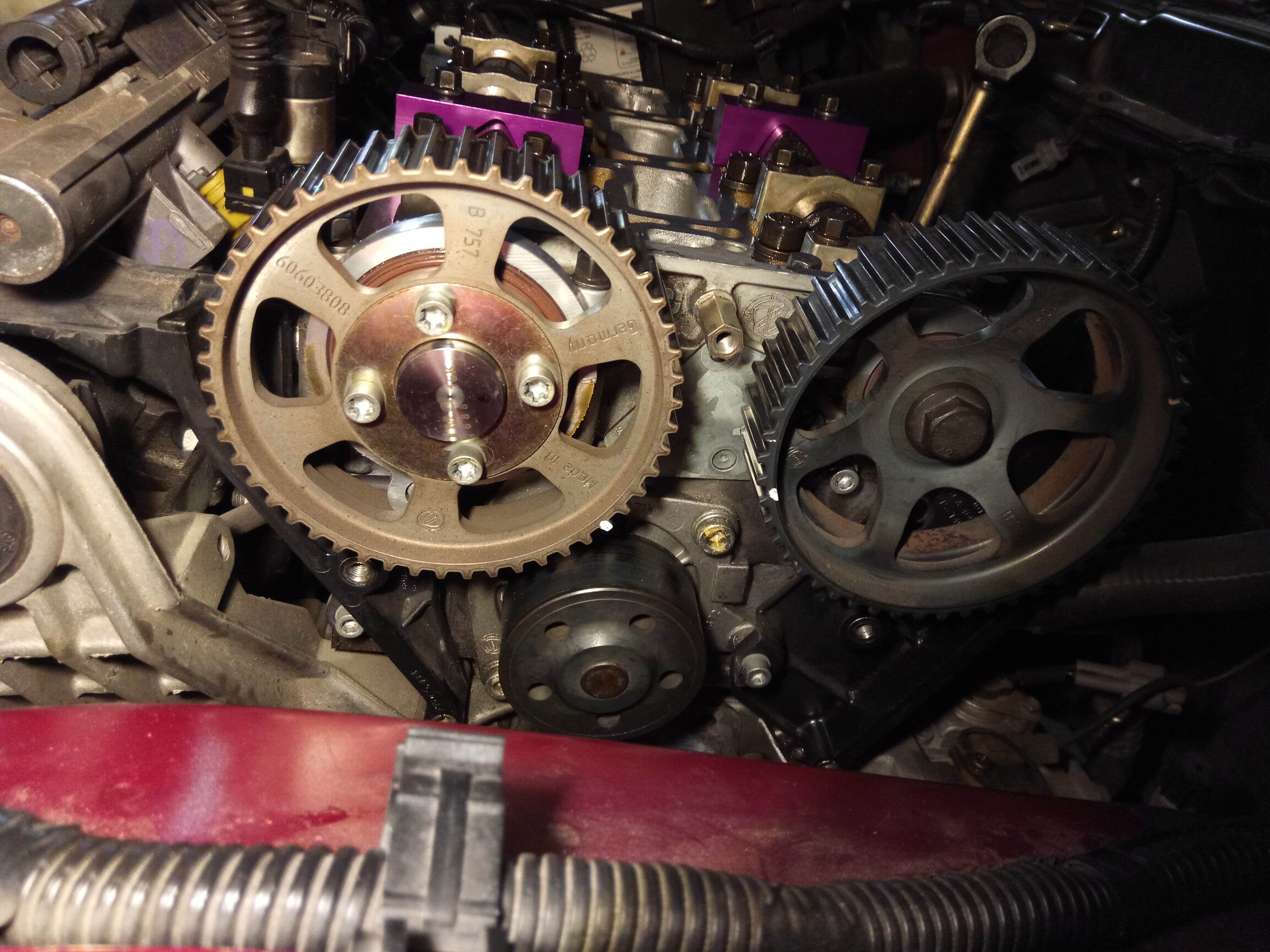

posizionate le puleggie senza serrarle
Col nuovo variatore la posizione della puleggia di aspirazione
è spostata di 45° rispetto a prima , sarà per quello che non
fanno delle tacche di riferimento su quella puleggia

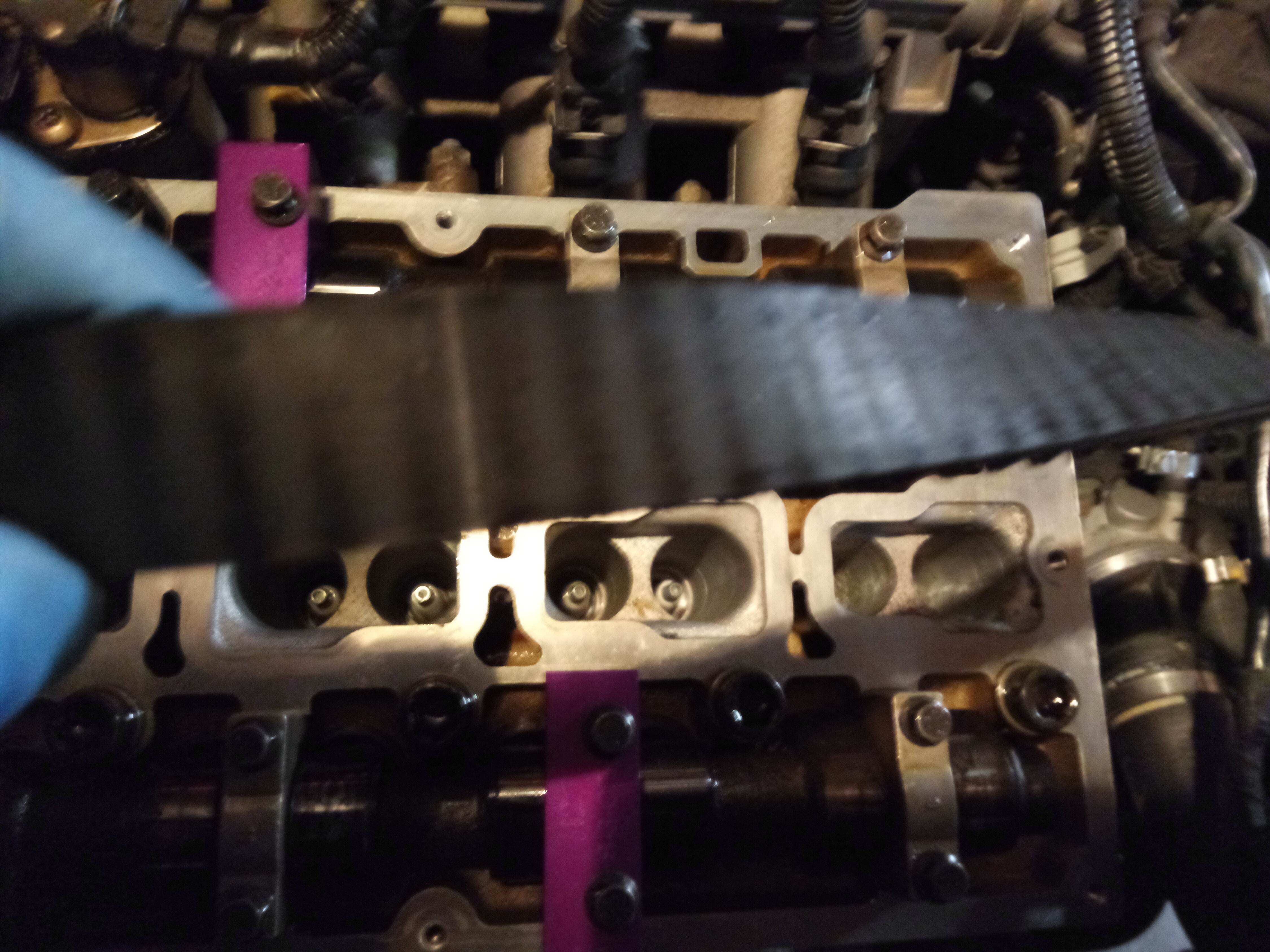

La cinghia di distribuzione ha circa 5.000 km e le tacche si
vedono a malapena quindi le ho ripassate

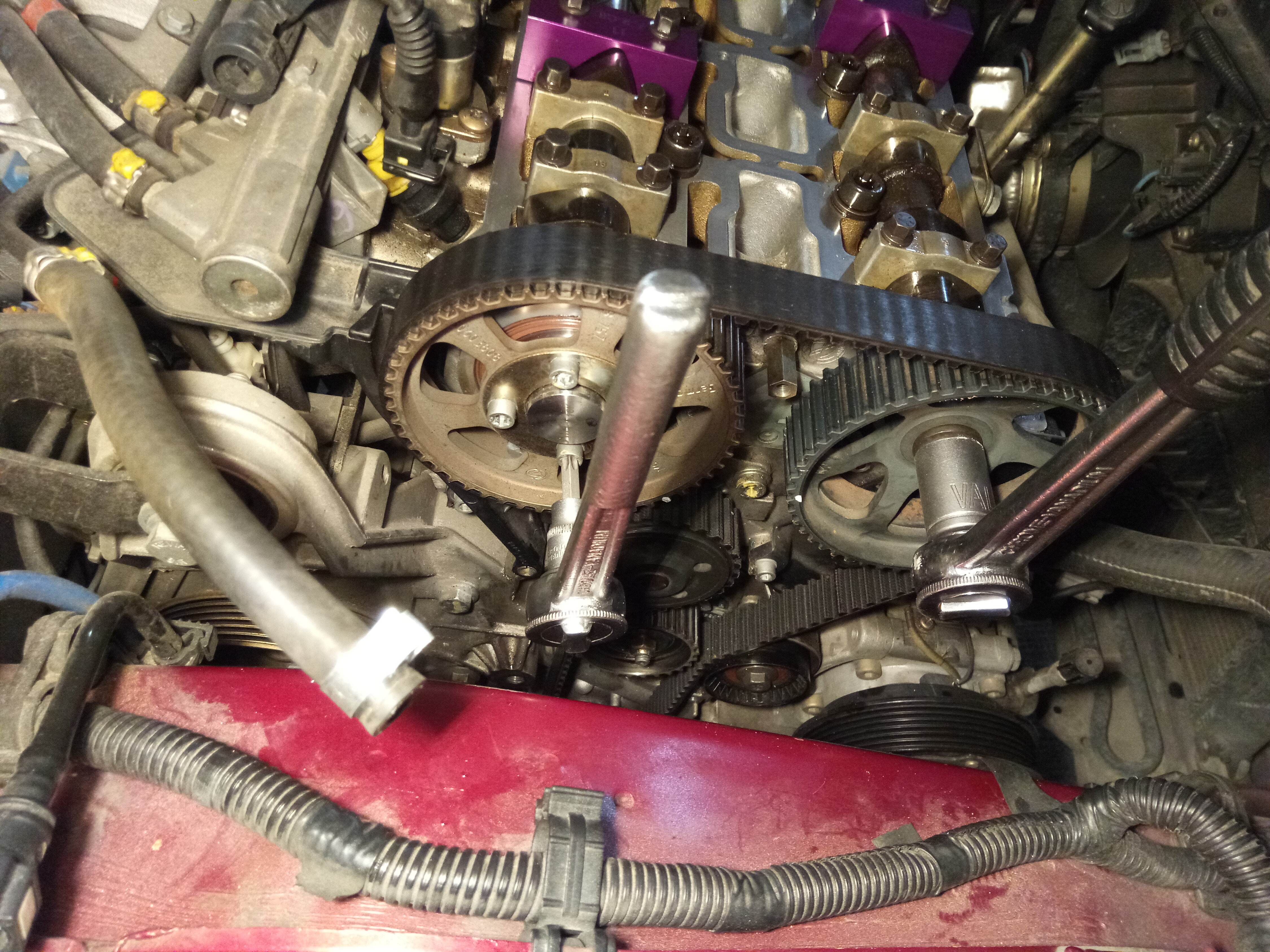

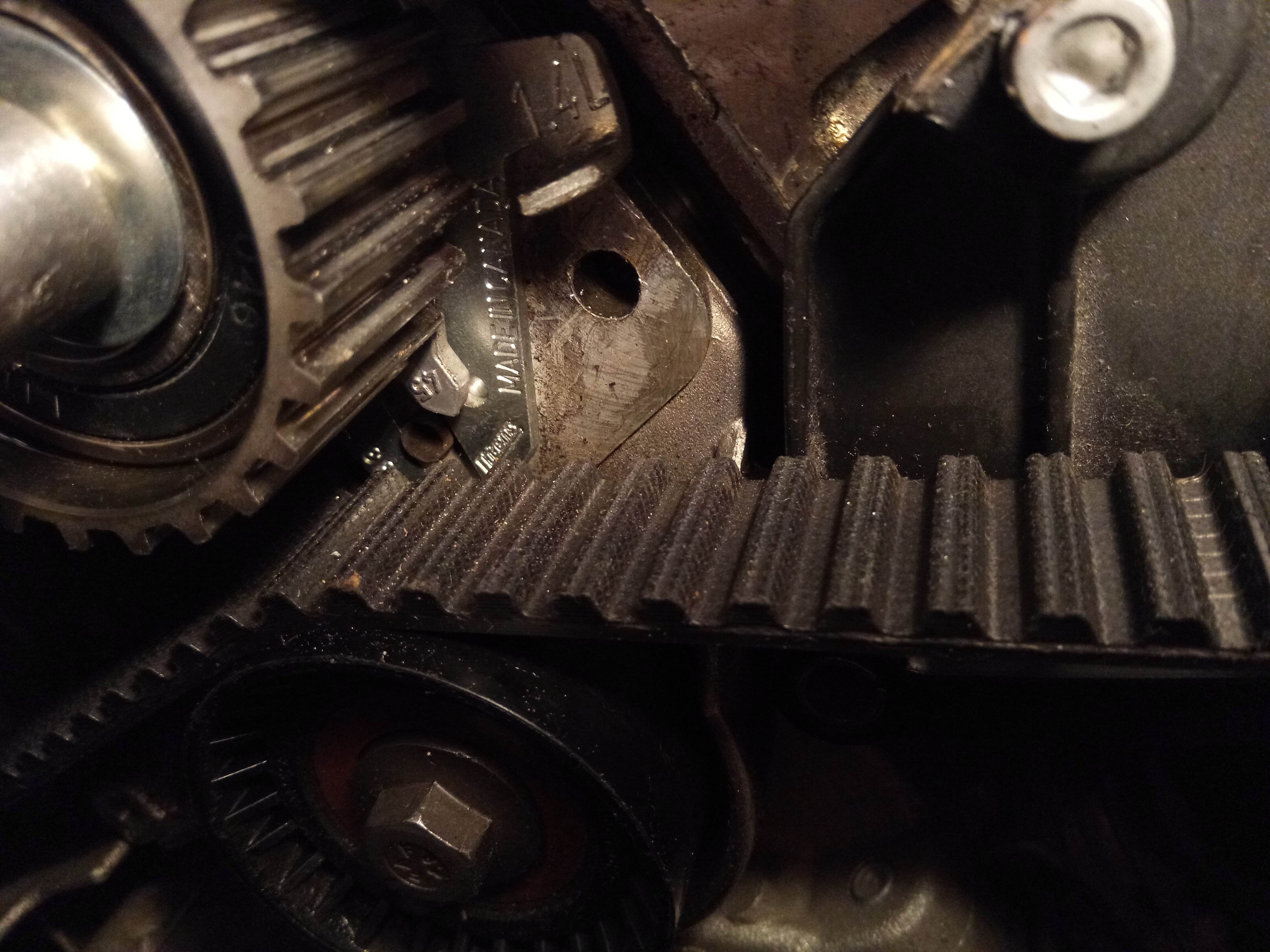

Rimontato il tendicinghia ed allineato il piolino al foro di riferimento
ed infine ho serrato i bulloni delle pulegge , rimosso le dime e montati i due ultimi castelletti

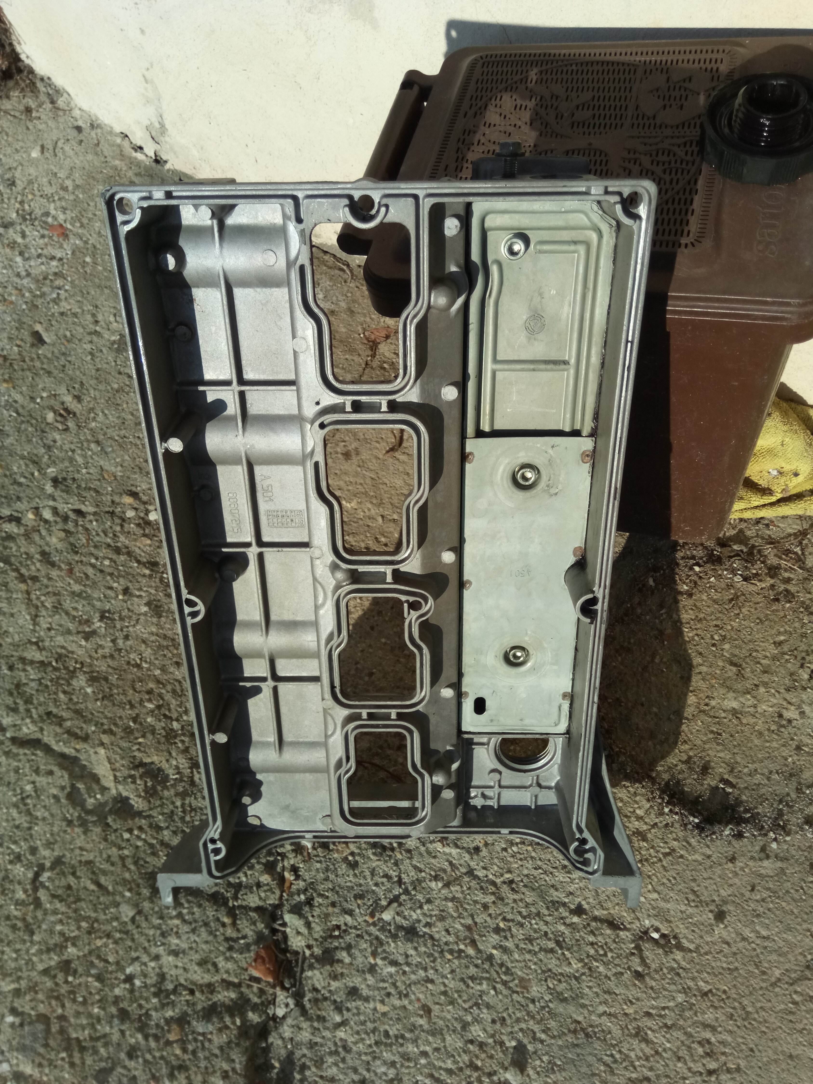

Avrei voluto montare ancora il coperchio delle punterie ma si è fatta lunga togliere
la pasta sigillante precedente dal coperchio , domani lo lavo con l'idropulitrice ,
dovrei fare più in fretta .......
Oggi pomeriggio c'era un bel sole , attaccato l'idropulitrice ed ho lavato
bene il coperchio facendo staccare tutta la pasta precedente , soffiato
bene con la pistola dell'aria e lasciato un po al sole ad asciugare bene

Ripreso il lavoro ho spalmato un bel po di pasta sigillante su entrambi
i lati della guarnizione , ha solo 5.000 km ma presenta già alcuni
piccoli taglietti e non ne avevo una nuova a portata di mano .
ed una sparatina negli angoli stretti

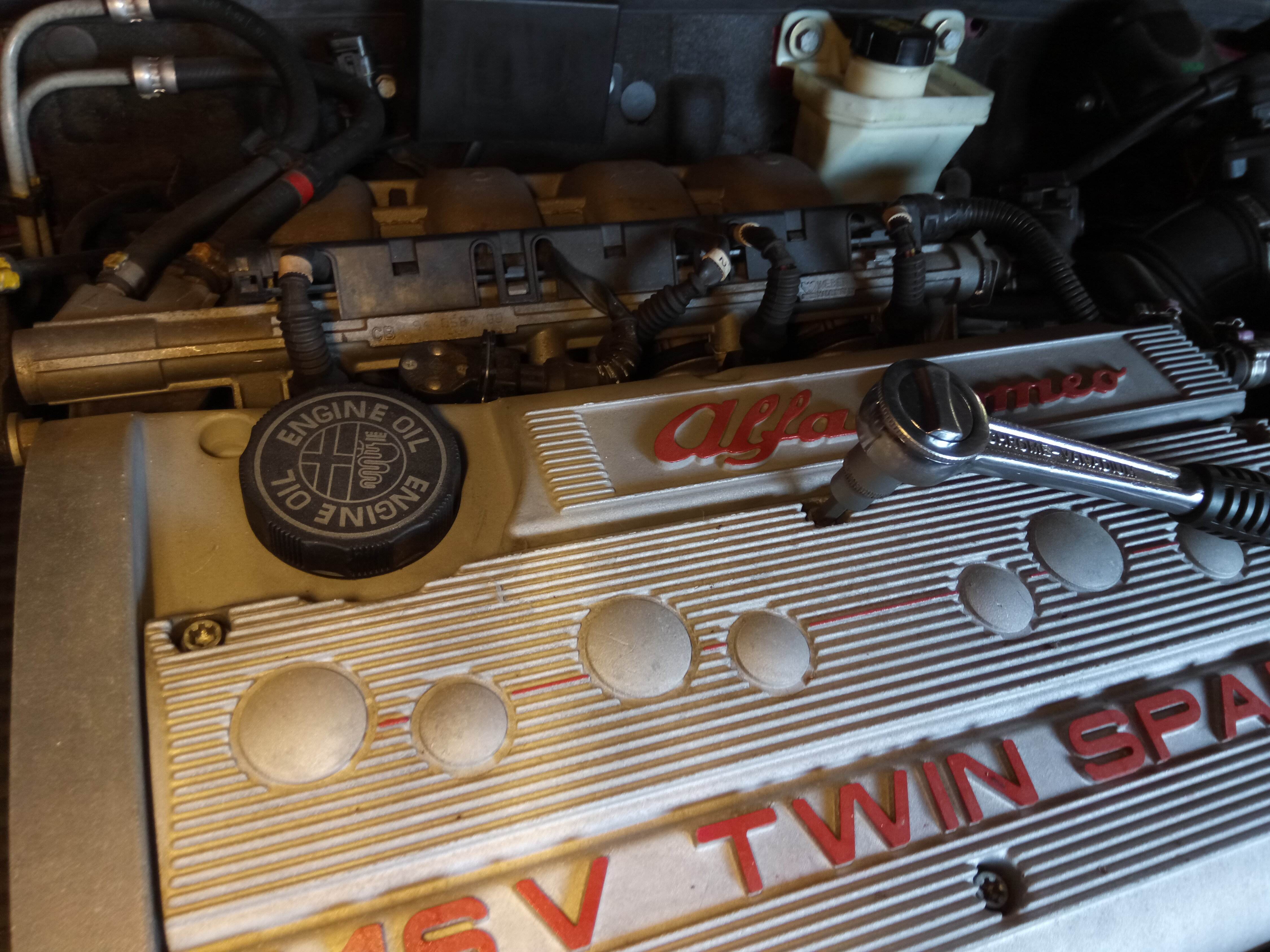

Rimontati coperchio delle punterie e della distribuzione

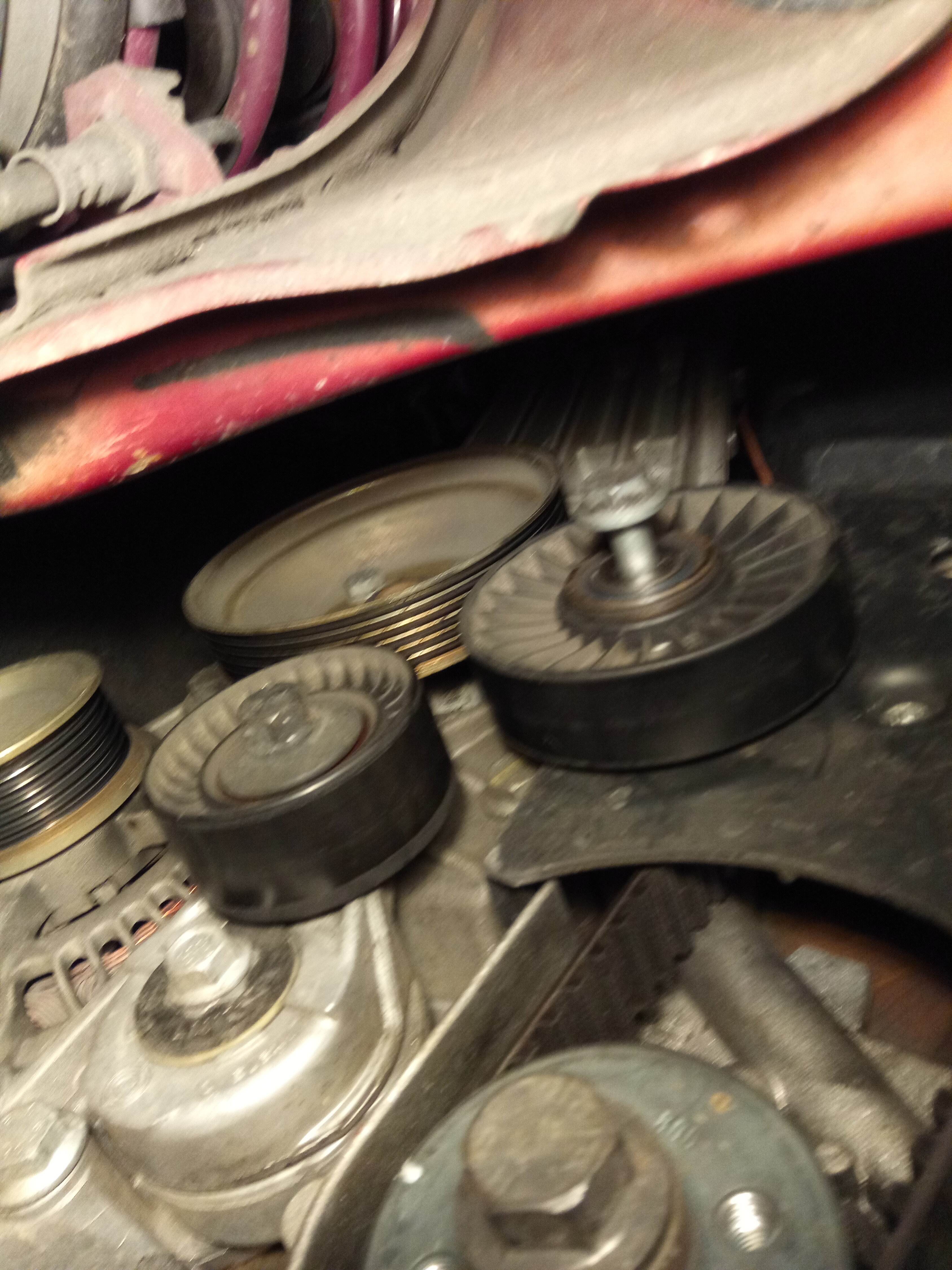

Caricato la molla del tendicinghia per riposizionare la cinghia servizi
e rimontato anche tutto il resto .....

Io quanto monto la cinghia servizi faccio tutto dall'alto, la passo anche sopra il tendicinghia mobile, poi allento con la 15 e l'ultima puleggia sulla quale metto la cinghia è quella fissa al centro...in questo modo si fa meno fatica...poi faccio fare due giri con la 19 al motore dalla puleggia dell'albero motore.

Considerando che ho fatto tutto il lavoro senza poter piegare la gamba destra
per un'infiammazione al ginocchio mi son trovato più comodo a montare la cinghia
da sotto , seduto per terra e ruotando il tendicinghia .
