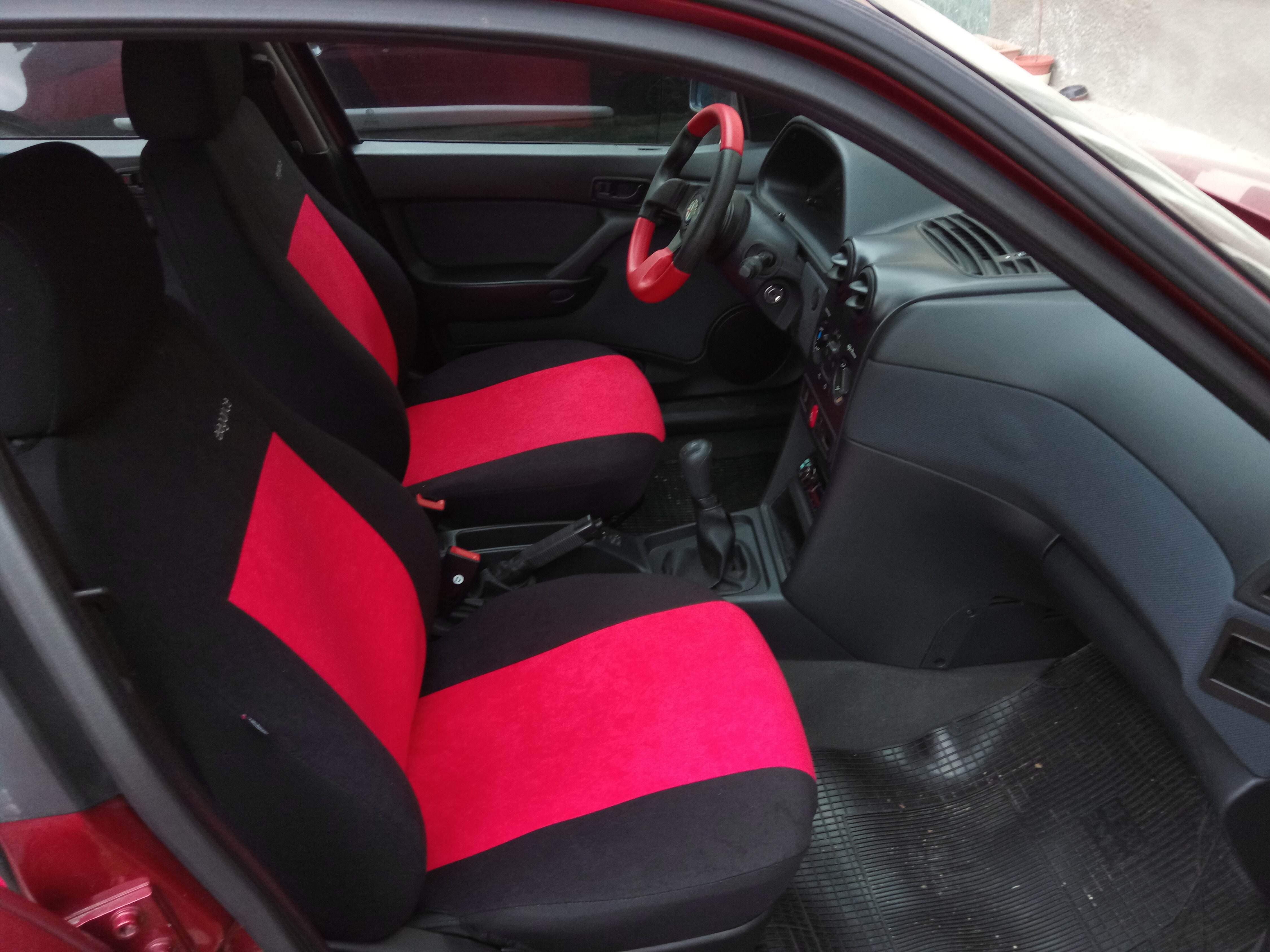

Questa mattina comunque ho montato anche i coprisedili anteriori ,
alla tela sotto il cruscotto lato passeggero è da un po che le è venuto
il morbillo come a quella di Broken , l'idea di siringare un po di colla
mi è passata per la testa ma servirebbe una colla molto liquida .
