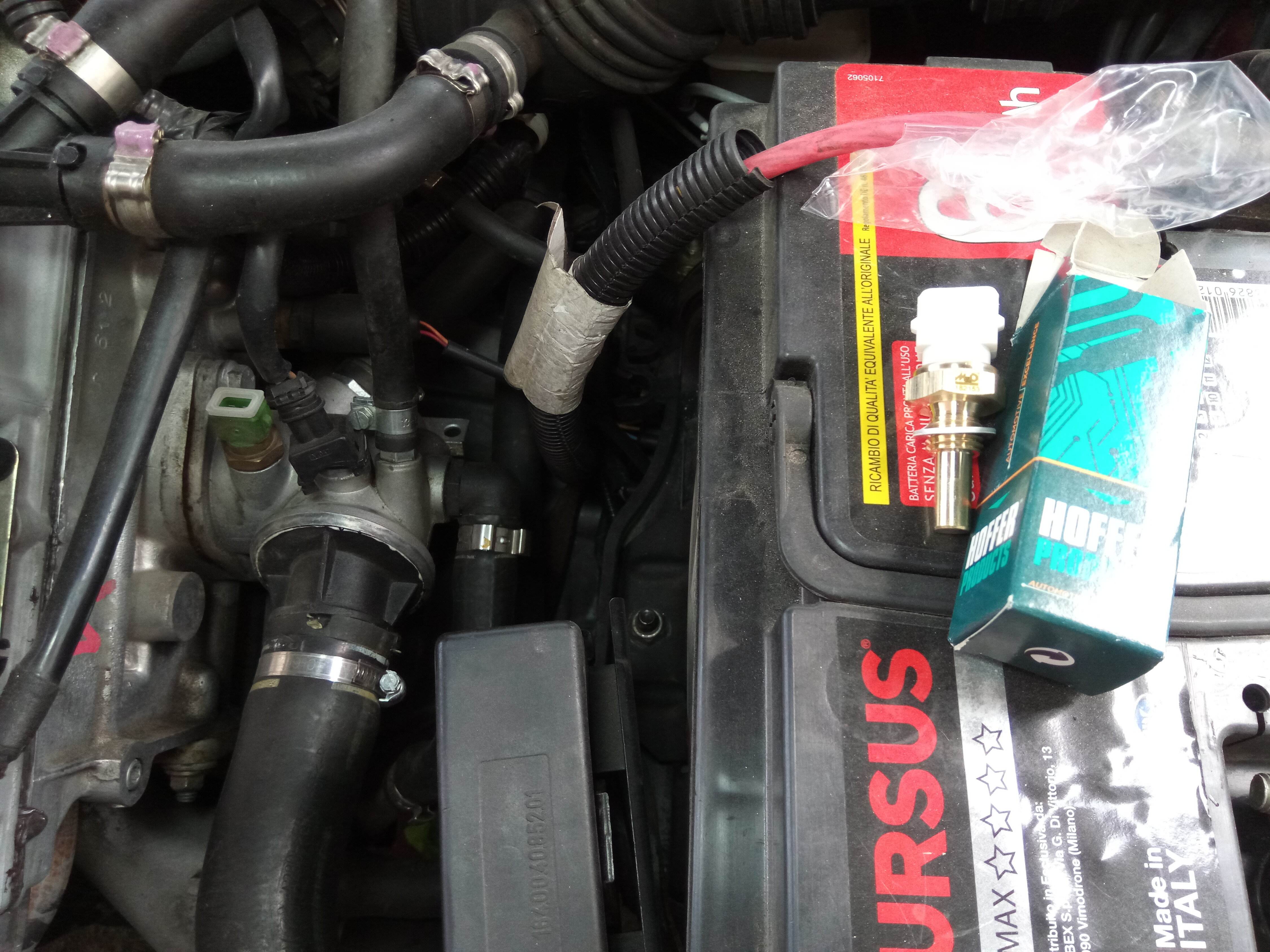

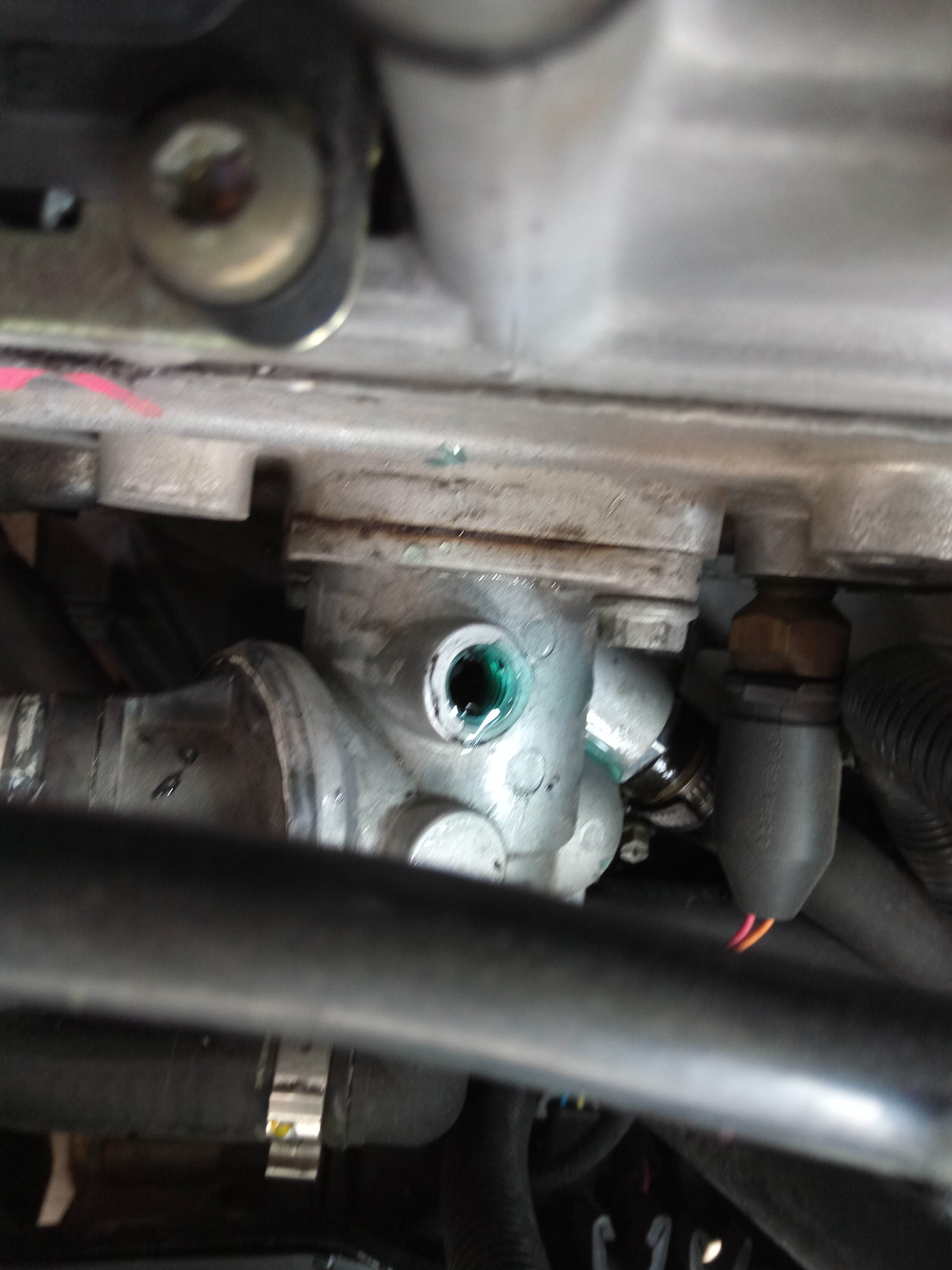

Intanto gli ho cambiato il sensore di temperatura sul termostato ,
avevo già sostituito il termostato mantenendo però il suo sensore
Non è stato necessario neanche scaricare l'impianto , a freddo col
termostato chiuso è uscito giusto un cucchiaio di liquido

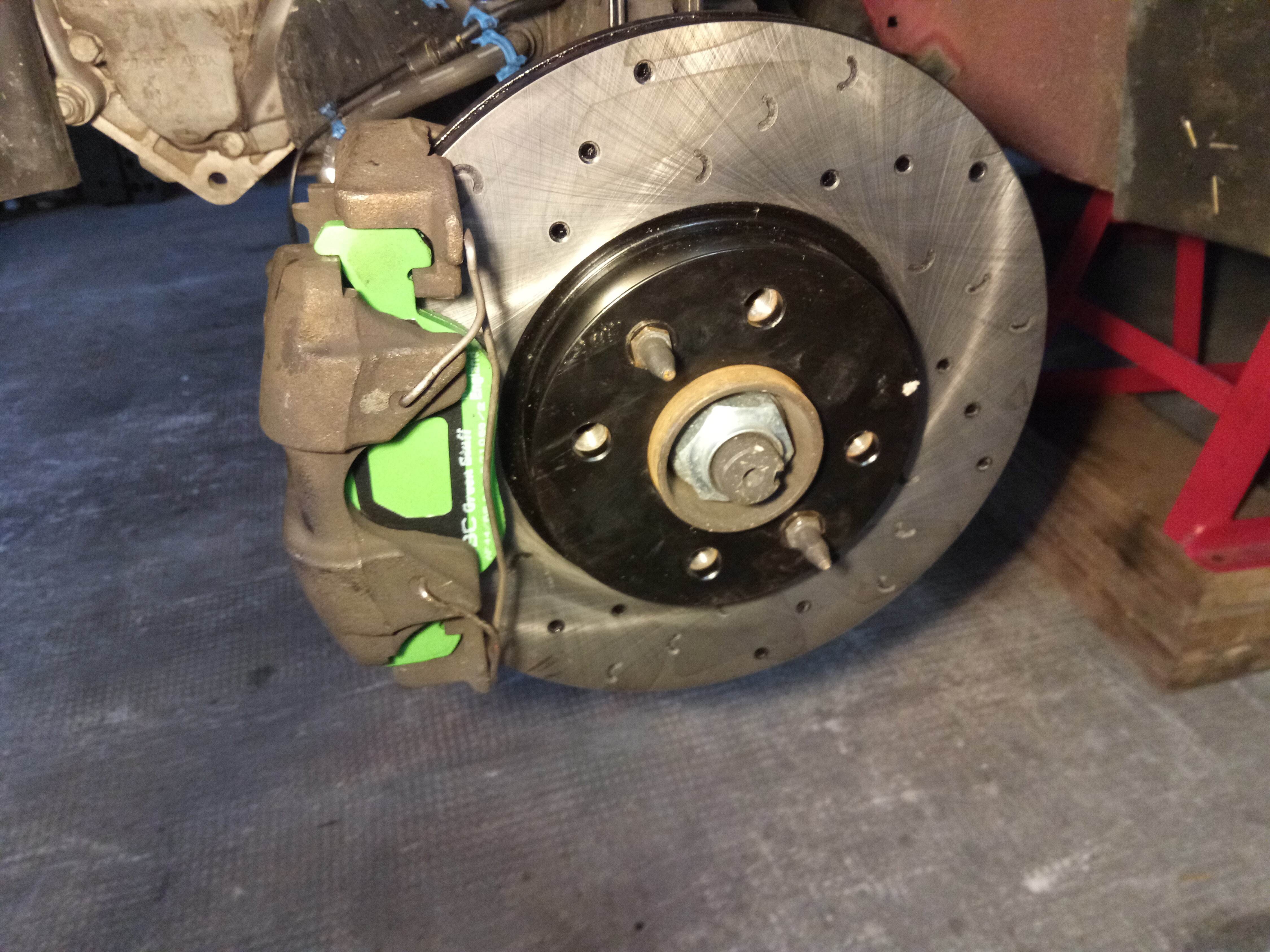

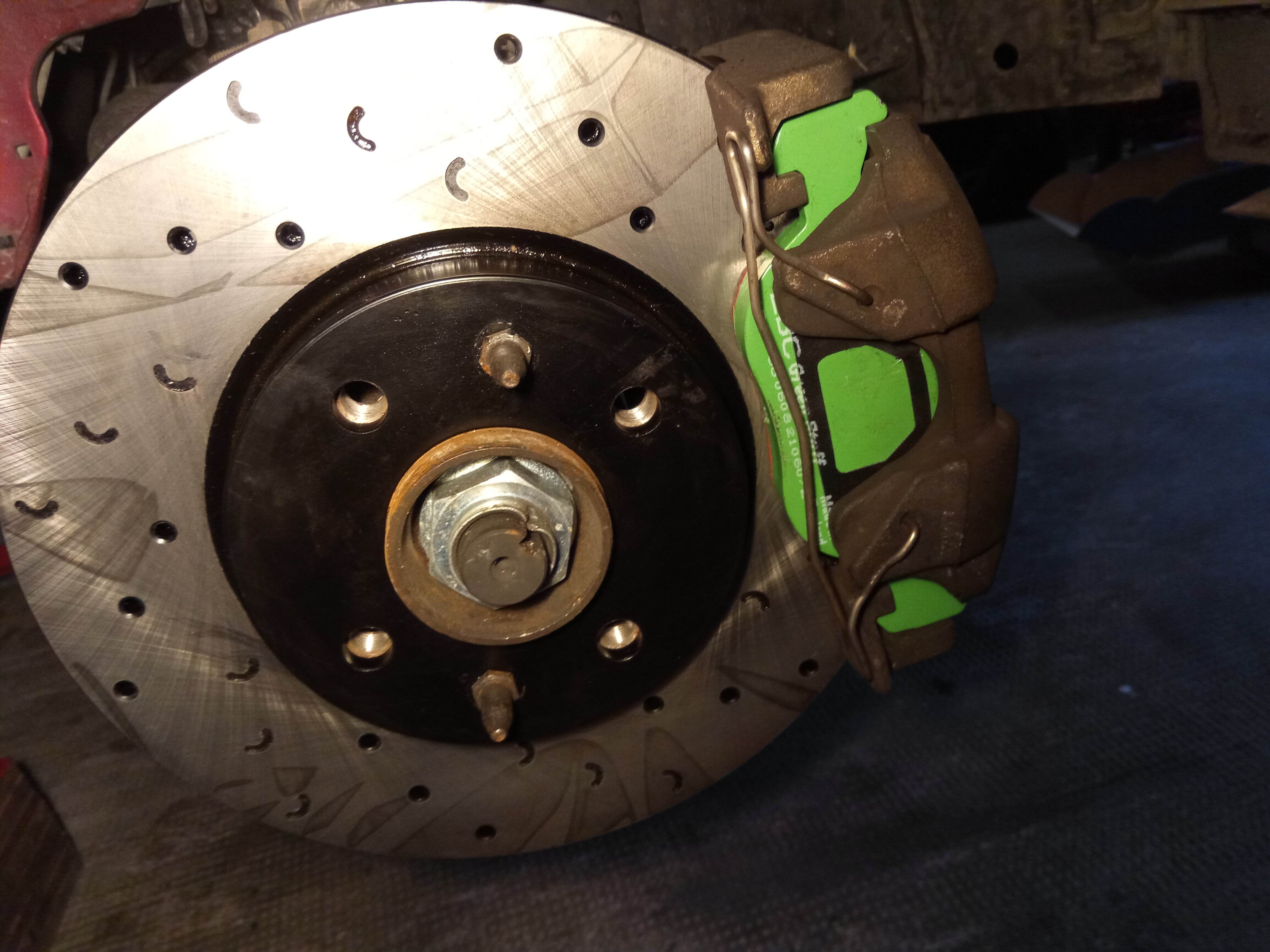

Ho sostituito poi anche dischi e pastiglie dei freni , i dischi non sono
proprio il modello che avevo ordinato ma se avessi dovuto fare un altro
ordine non mi sarebbero arrivati in tempo , poi comunque mia figlia non
proprio una corsaiola :)

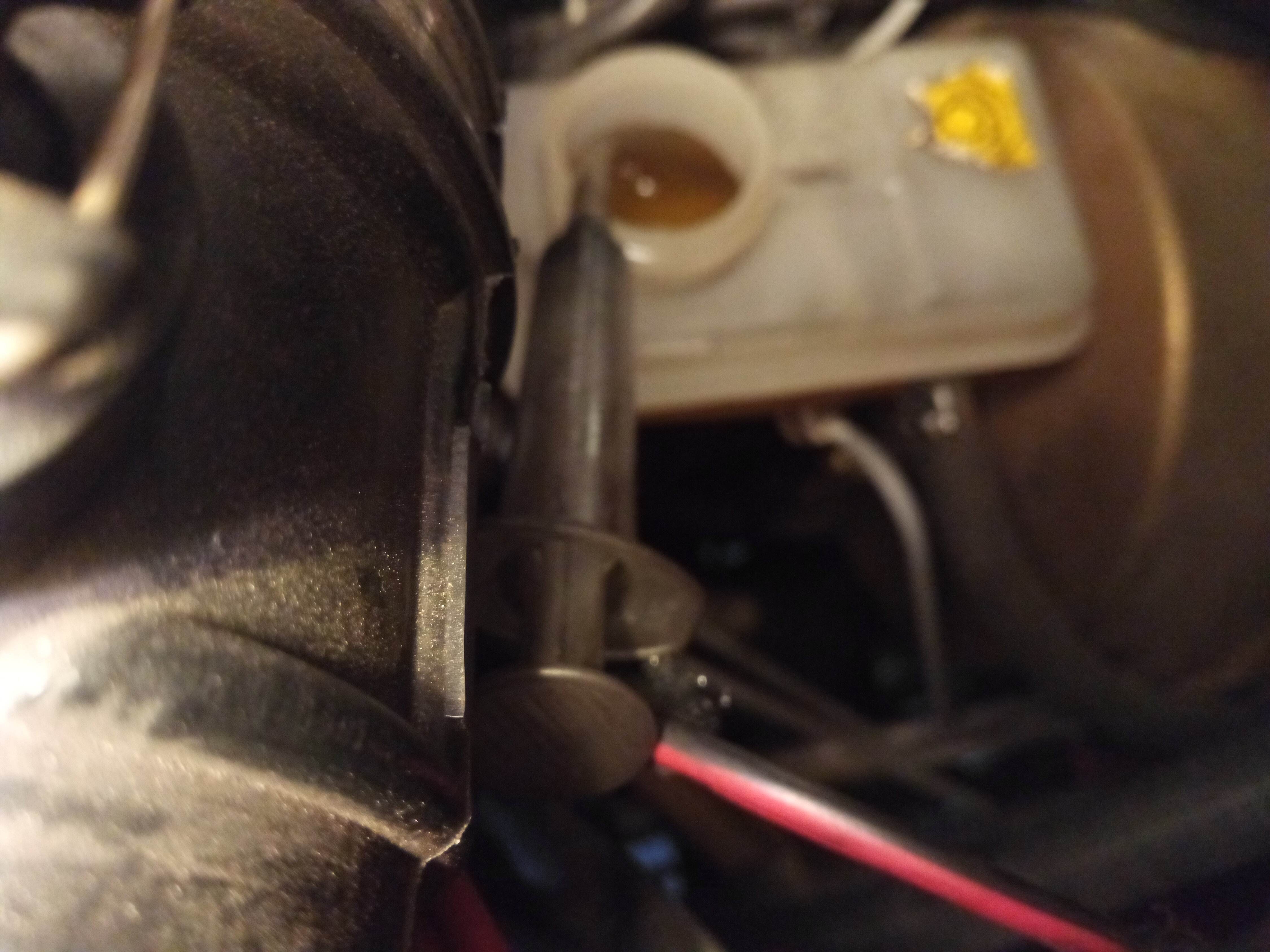

Prima ha aspirato un po di olio dalla vaschetta con una siringa per evitare
che trafilasse facendo rientrare i pistoncini nelle pinze
Sono comunque abbastanza silenziosi come dischi

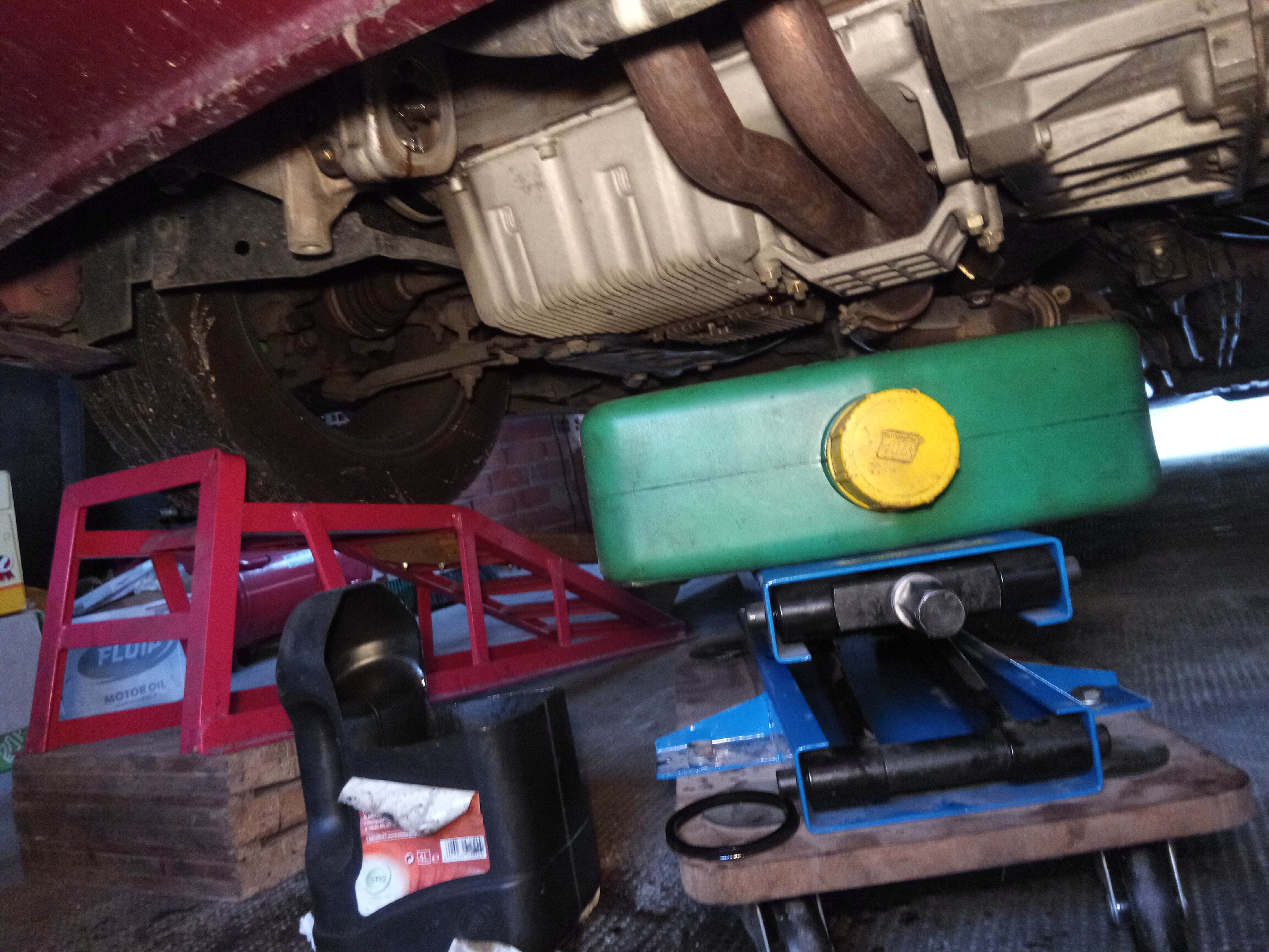

Dopo aver fatto un giro per provarla e scaldarla un bel po ,
dopo una bella tirata di 7 km di curve e controcurve in salita
appena arrivato a casa infilato subito il garage per scaricare
l'olio ancora rovente ustionandomi quasi le mani :eek:

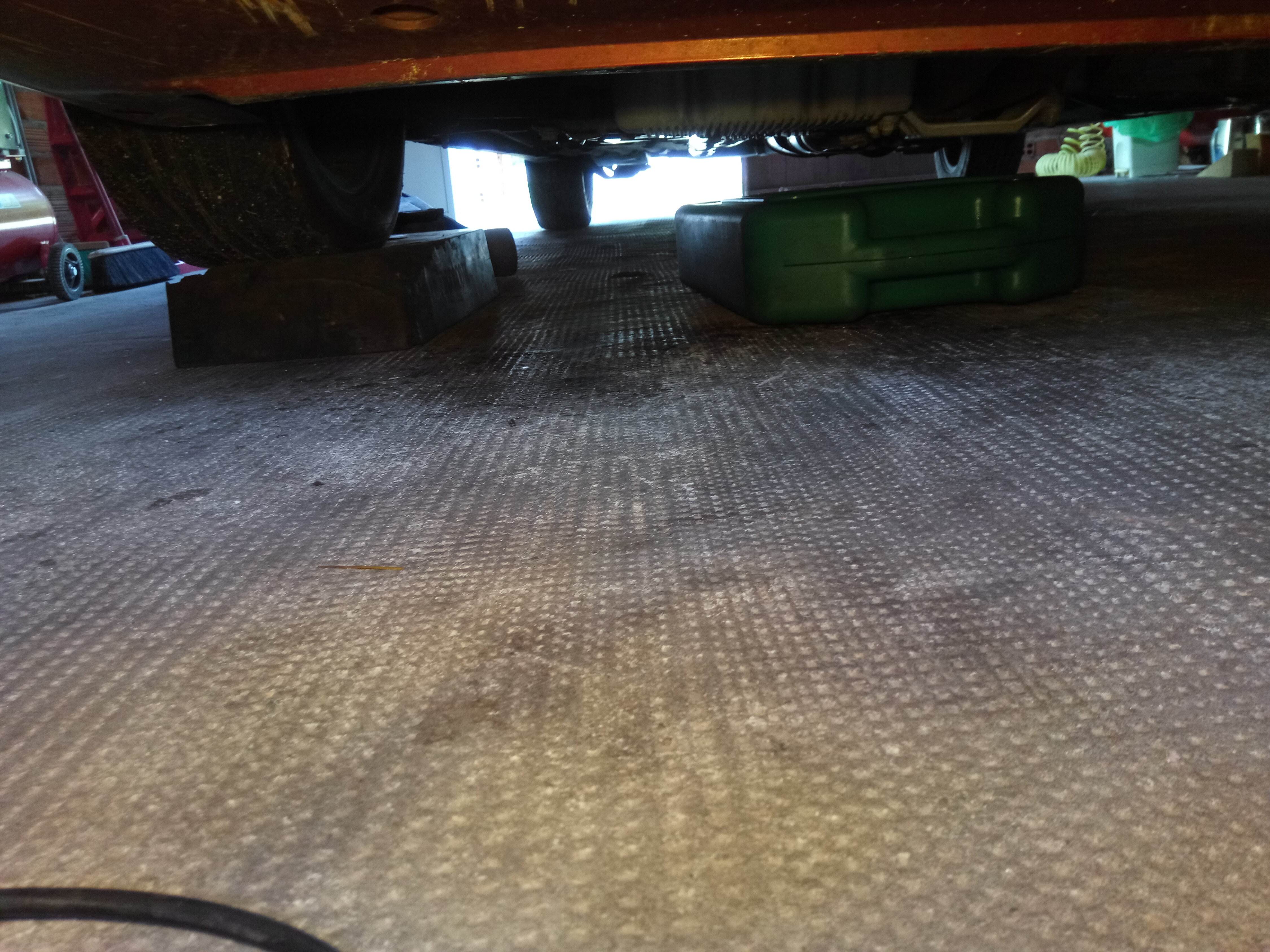

Una volta finito di scolare l'ho abbassata provando varie pendenze sia longitudinalmente
che lateralmente fino a trovare il punto in cui riprendeva a scolare con uno spessore di
circa 10 cm sotto la ruota anteriore destra e dopo averci versato mezzo litro di 10W60
pulito per sciacquare la coppa l'ho lasciata scolare tutta la notte tra sabato e domenica .

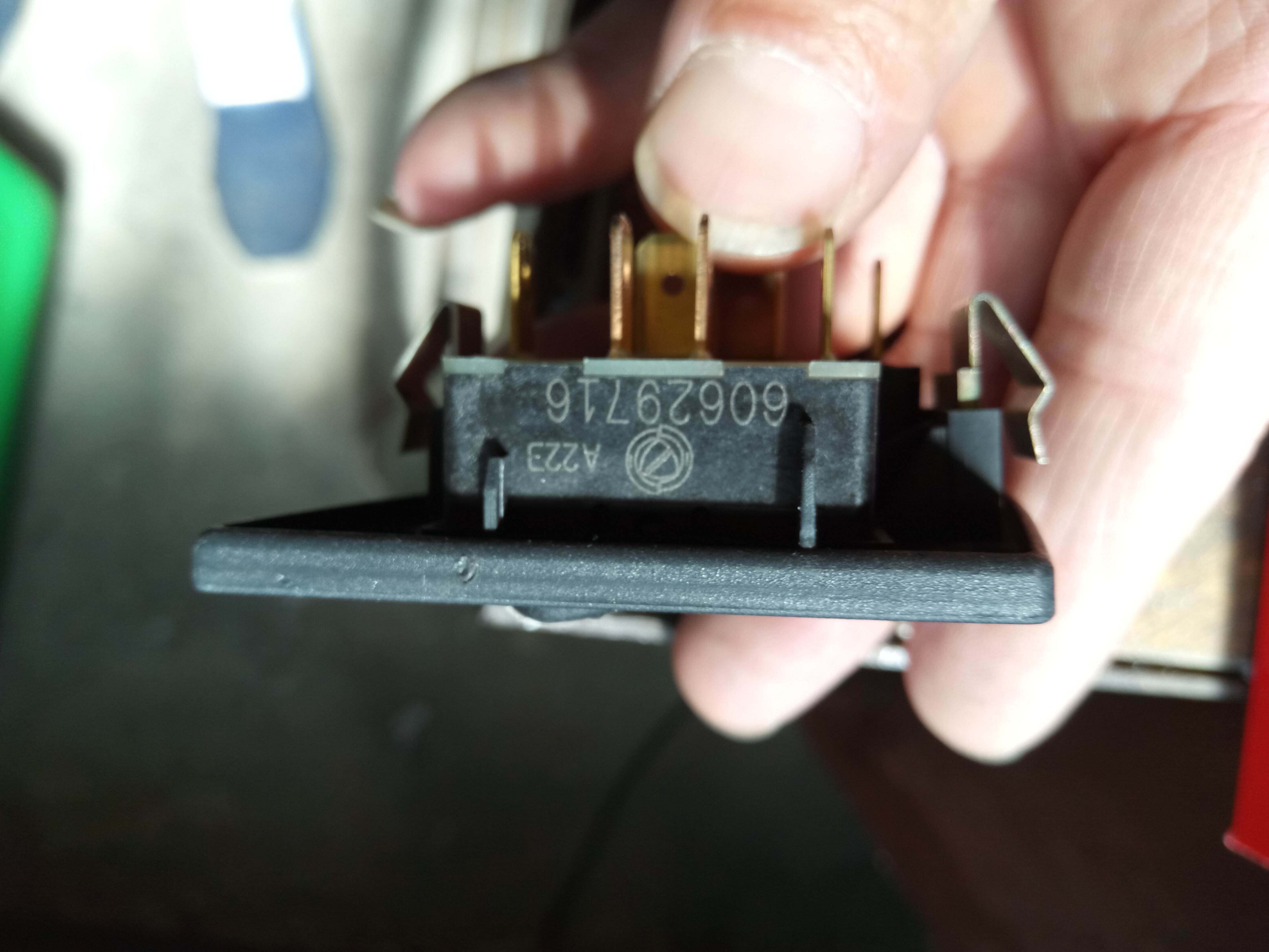

Ho poi curato un paio di dettagli , dal lato guida l'interruttore del vetro
destro non funzionava , smontato aperto carteggiato leggermente con
carta abrasiva a grana 2.000 e lavato con lo Svitol per contatti elettrici ,
soffiato e riassemblato ora funziona perfettamente

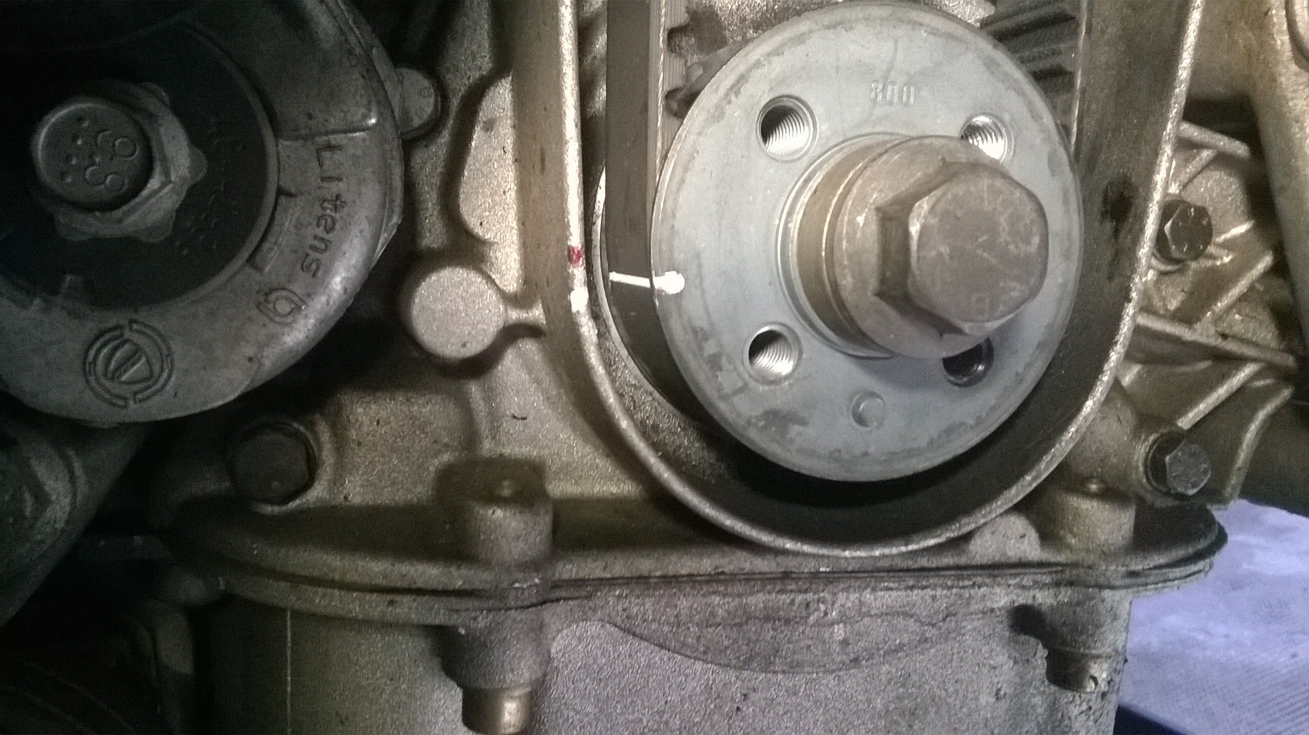

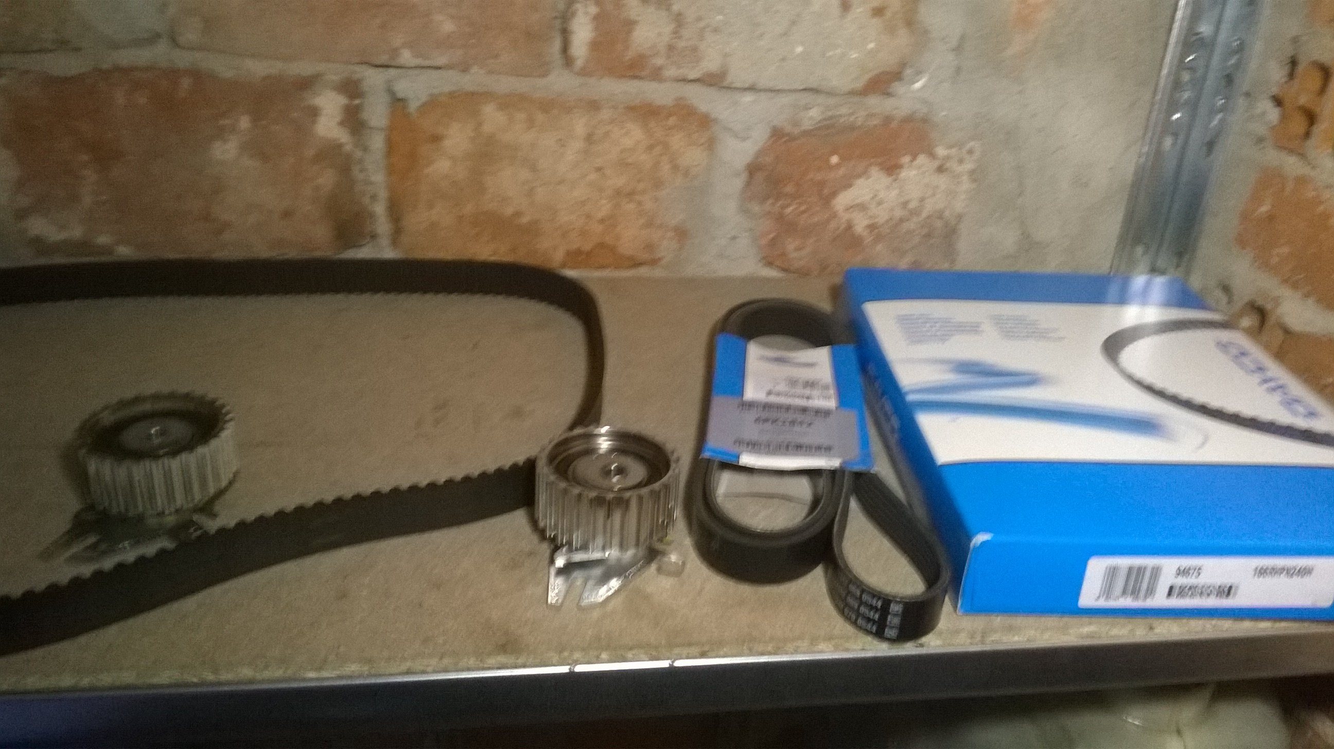

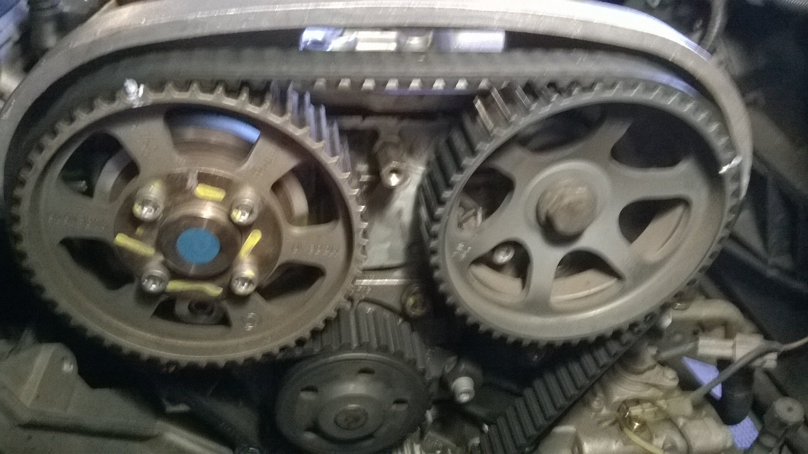

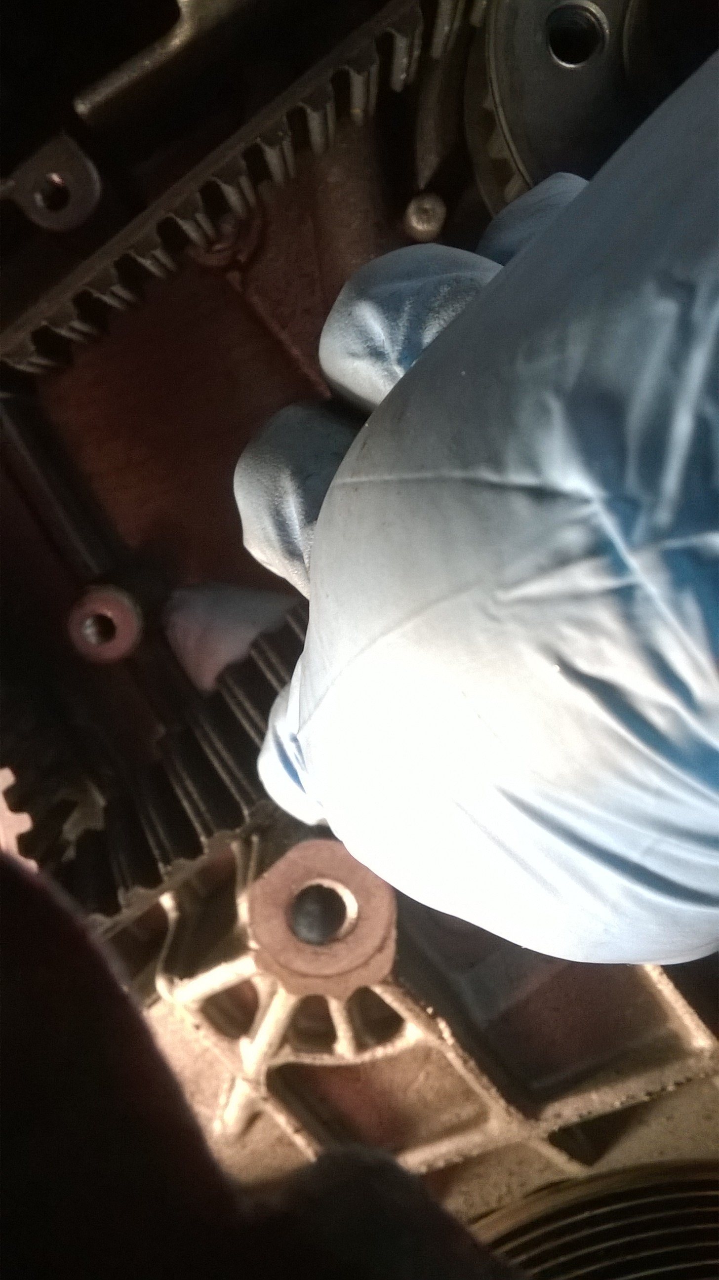

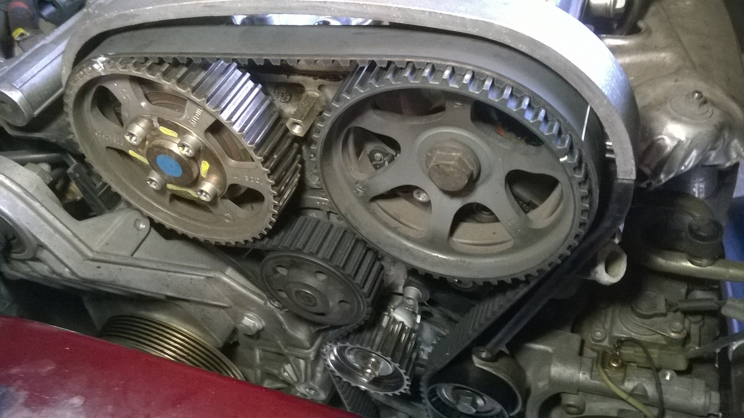

Oggi ho montato la cinghia di distribuzione , ho fatto un riporto sulla puleggia camme di aspirazione
visto che di riporti sulla cinghia nuova ce n'erano solo due , albero motore e puleggia camme di scarico .
Visualizza allegato 158630
Scusate le foto sfuocate ....
Visualizza allegato 158631

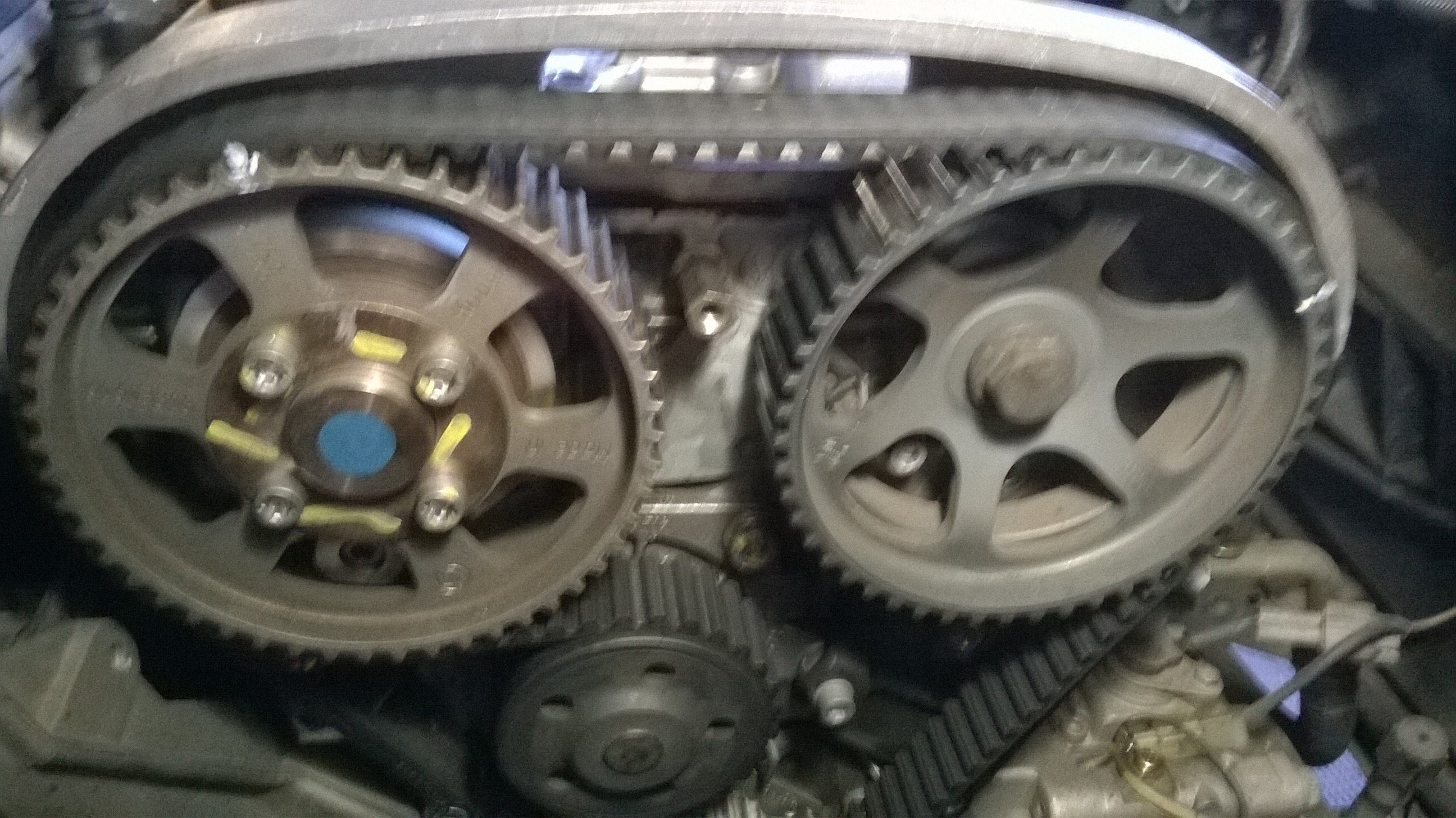

Montata dopo aver riportato il segno sulla cinghia nuova , il manuale d'officina indica di usare
delle dime da montare sugli alberi a camme che li tengono bloccati ma non li ho , vedrò di
procurarmi anche quelli .
Visualizza allegato 158632
Visualizza allegato 158633

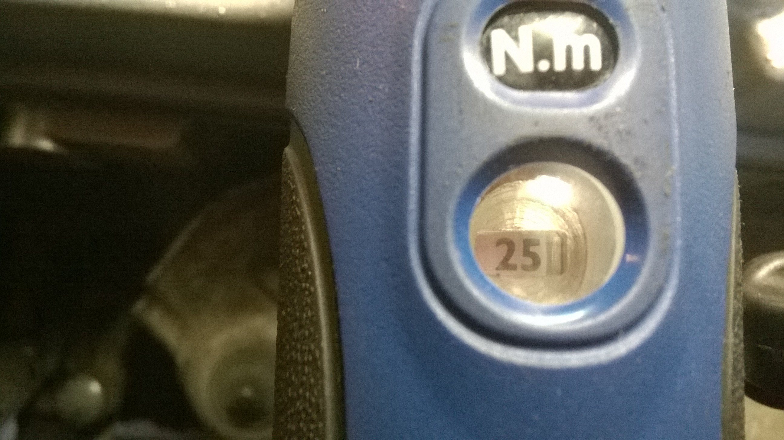

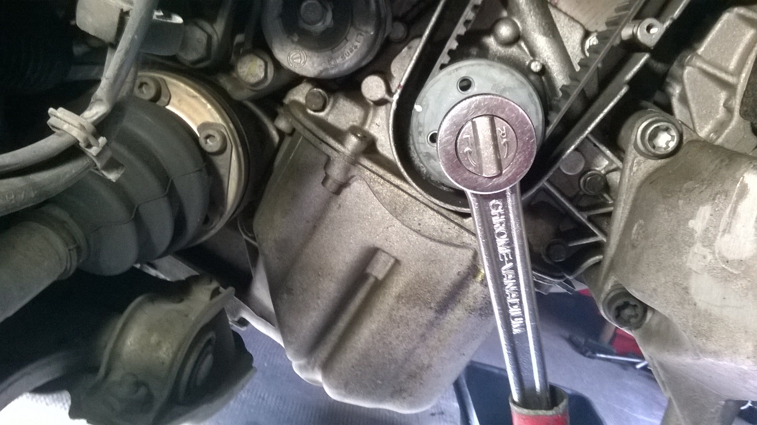

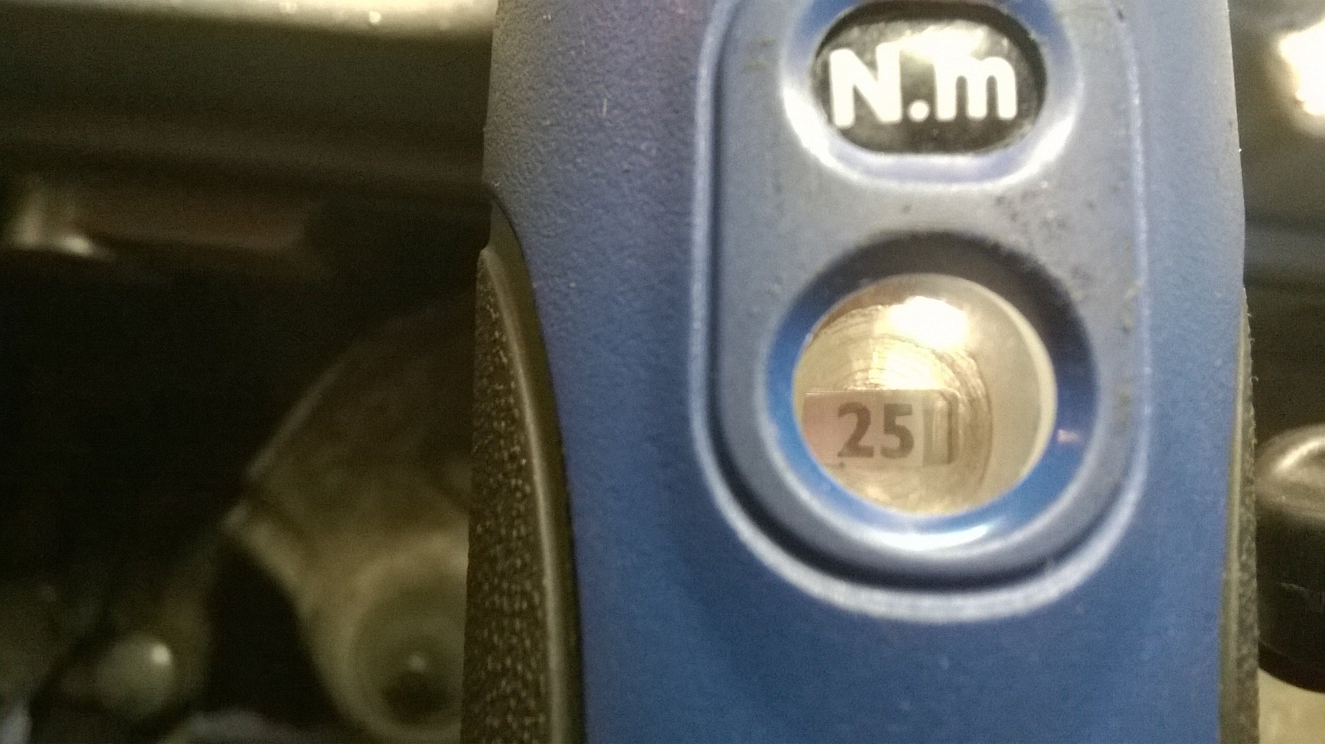

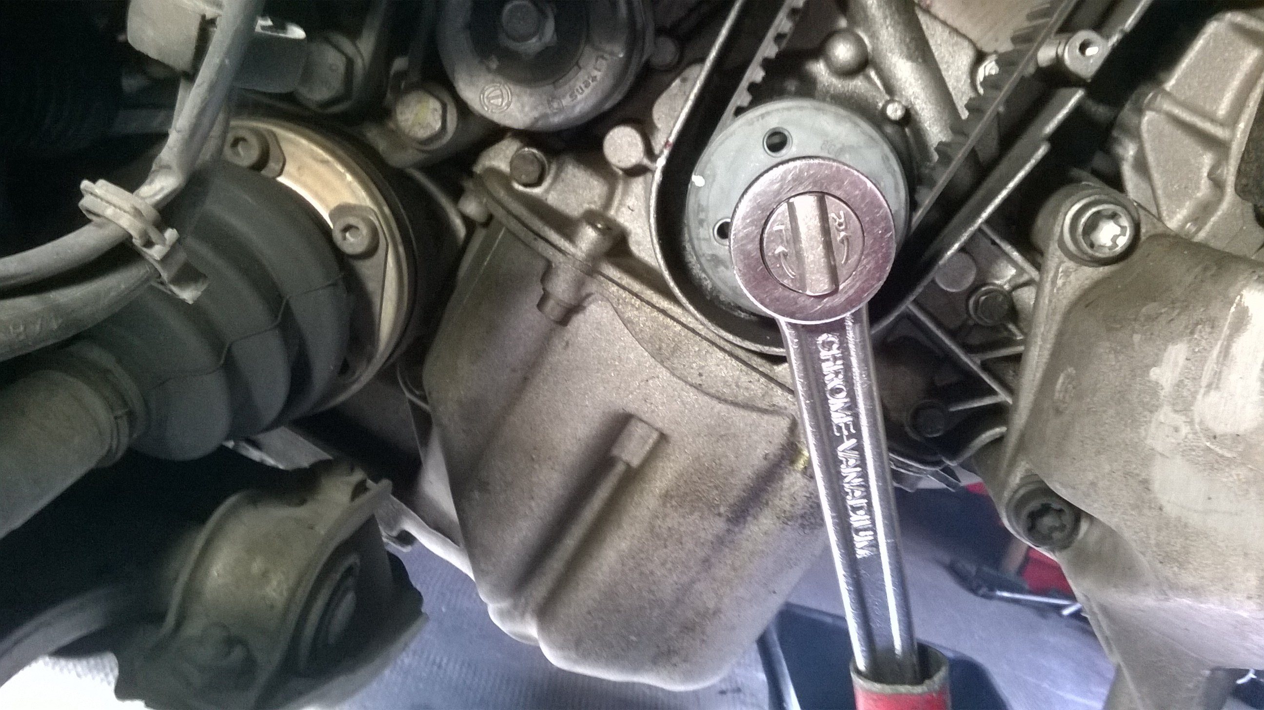

Caricata la dinamometrica a 25Nwm per il serraggio del tendicinghia ,
allineato la freccia del tendicinghia col suo foro e chiuso il dado .
Visualizza allegato 158635
Il manuale indica da 21 a 26 , dopo lo scatto ho dato ancora un leggero colpetto a serrare , meno di 10° .

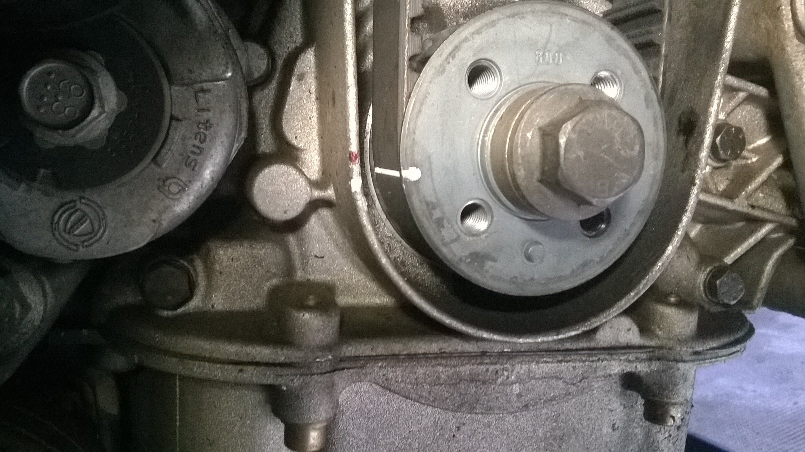

Con la chiave sul pignone ho fatto fare due giri all'albero motore ed ho riportato tutto nella stessa posizione
Visualizza allegato 158636
poi ho verificato la tensione della cinghia , 90° di rotazione su se stessa
Visualizza allegato 158638

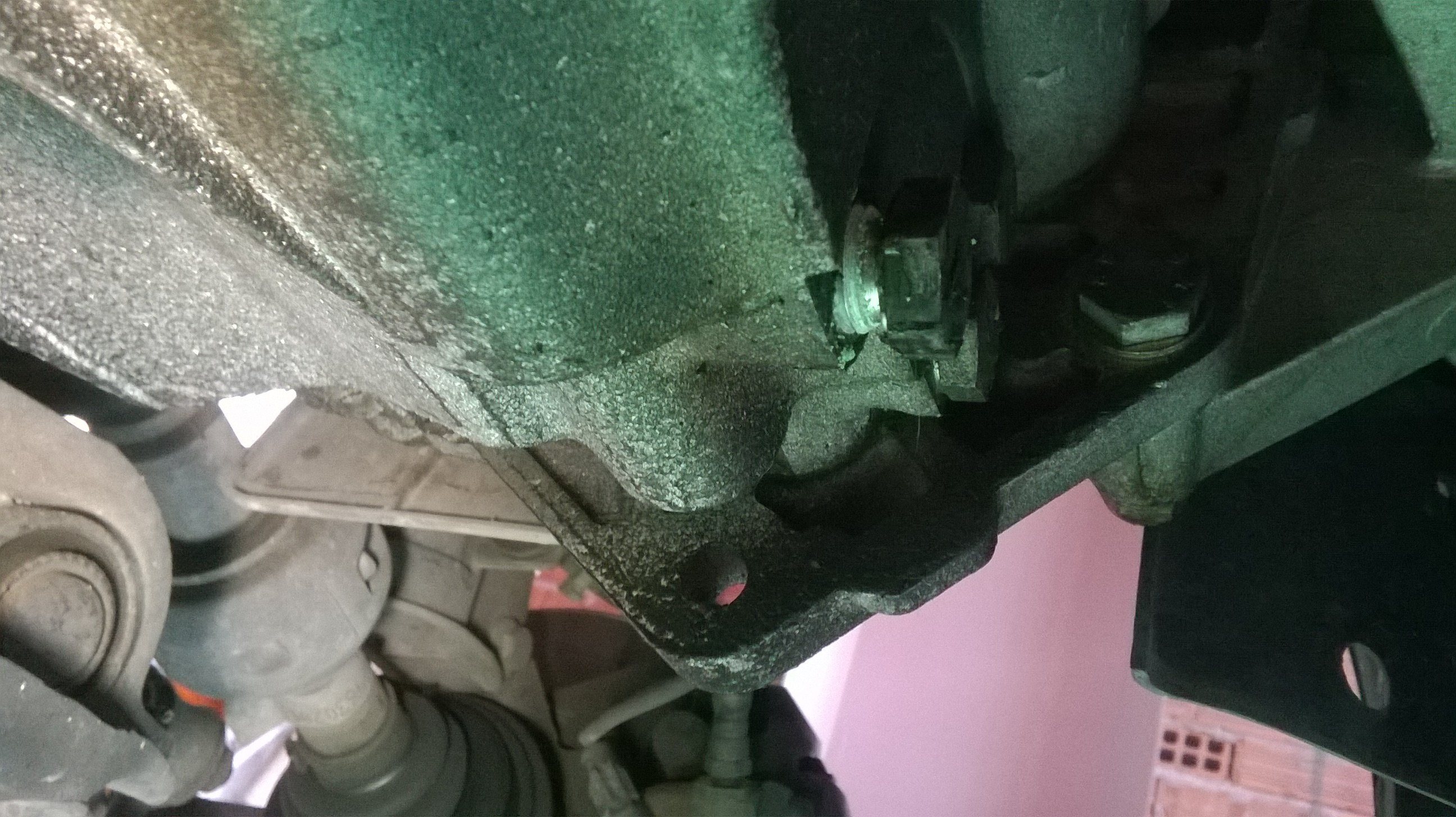

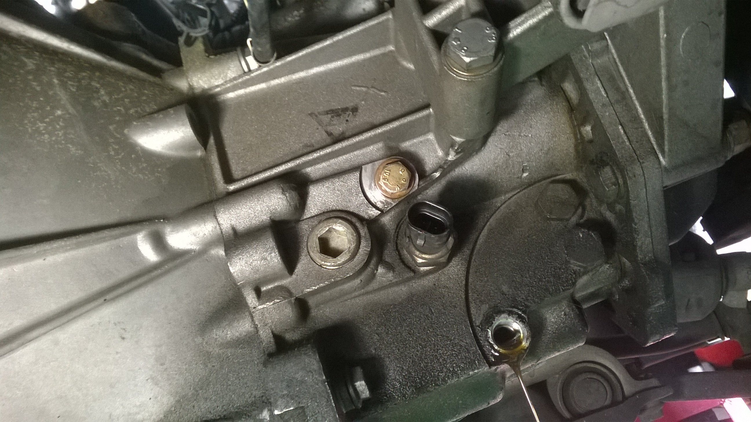

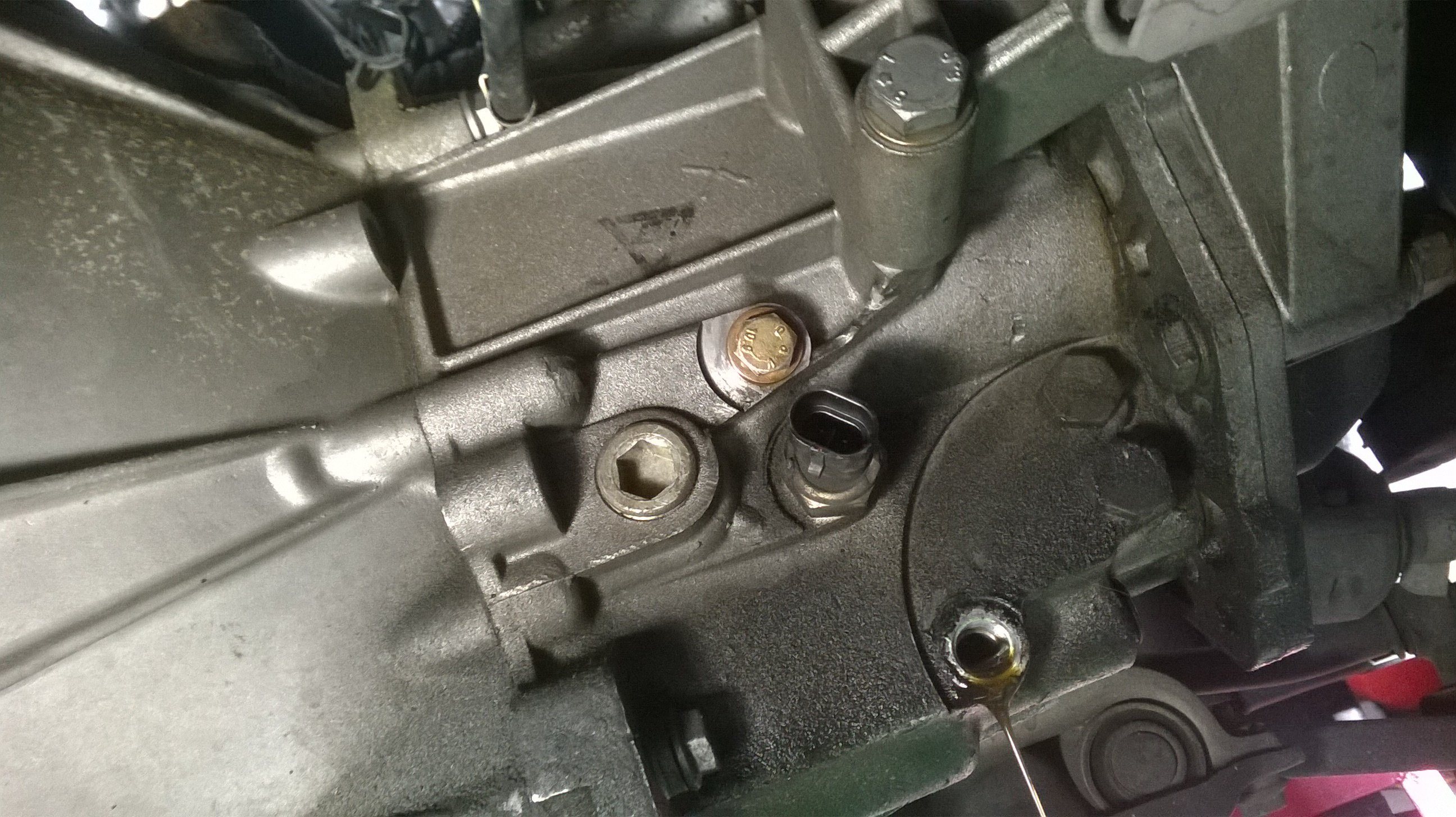

Ho poi cominciato a scaricare l'olio del cambio , al bullone di scarico non
hanno messo una guarnizione ma solamente del sigillante sul filetto ,
alla faccia dell'economia
Visualizza allegato 158639
cosa non ho capito è se il tappo per l'inserimento è quello col dado da 13
o quello con la brugola da 12
Visualizza allegato 158640
Il bullone col dado da 13 , nonostante la guarnizione in rame , ha un filetto troppo
lungo per sembrare un tappo di riempimento .

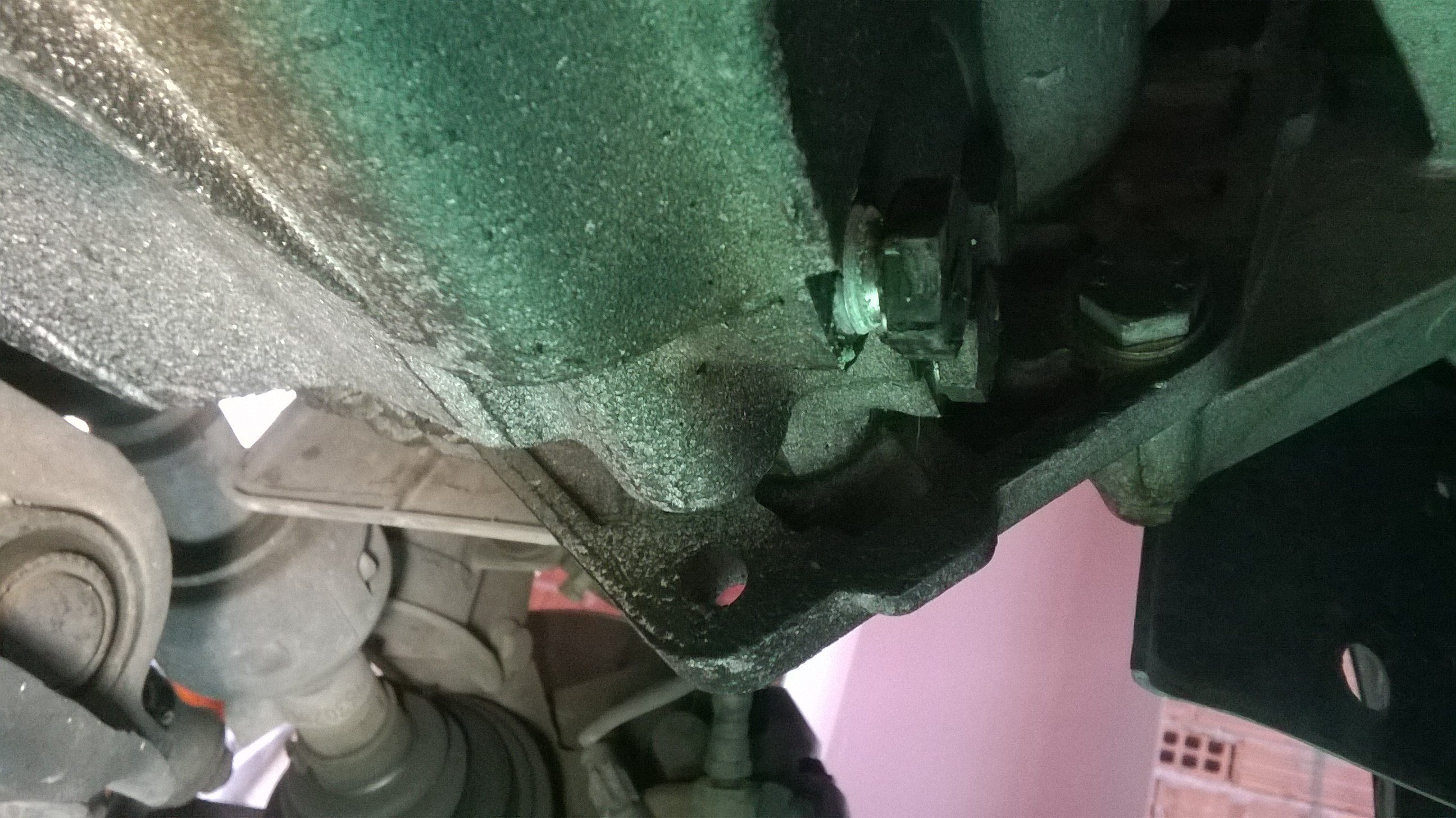

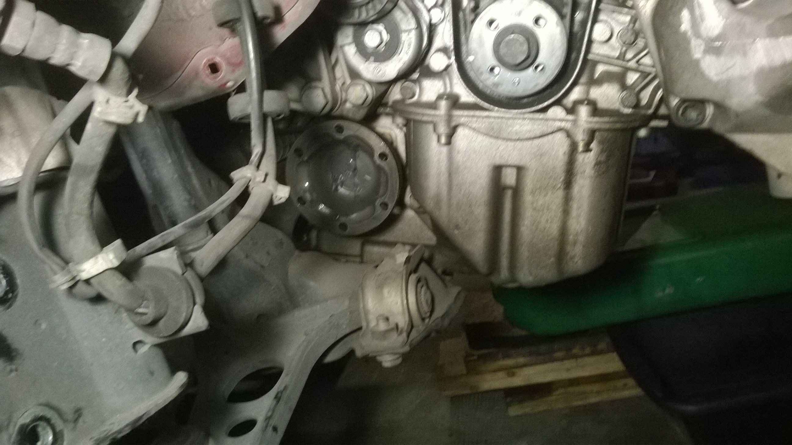

Ho poi cominciato lo smontaggio per arrivare al cambio ,
il manuale d'officina indica di far scendere il ponte ed anche
se dagli spazi sembrerebbe passare lo stesso , per sfilare
il semiasse lato passeggero ci si arriva proprio tramite quella
procedura .

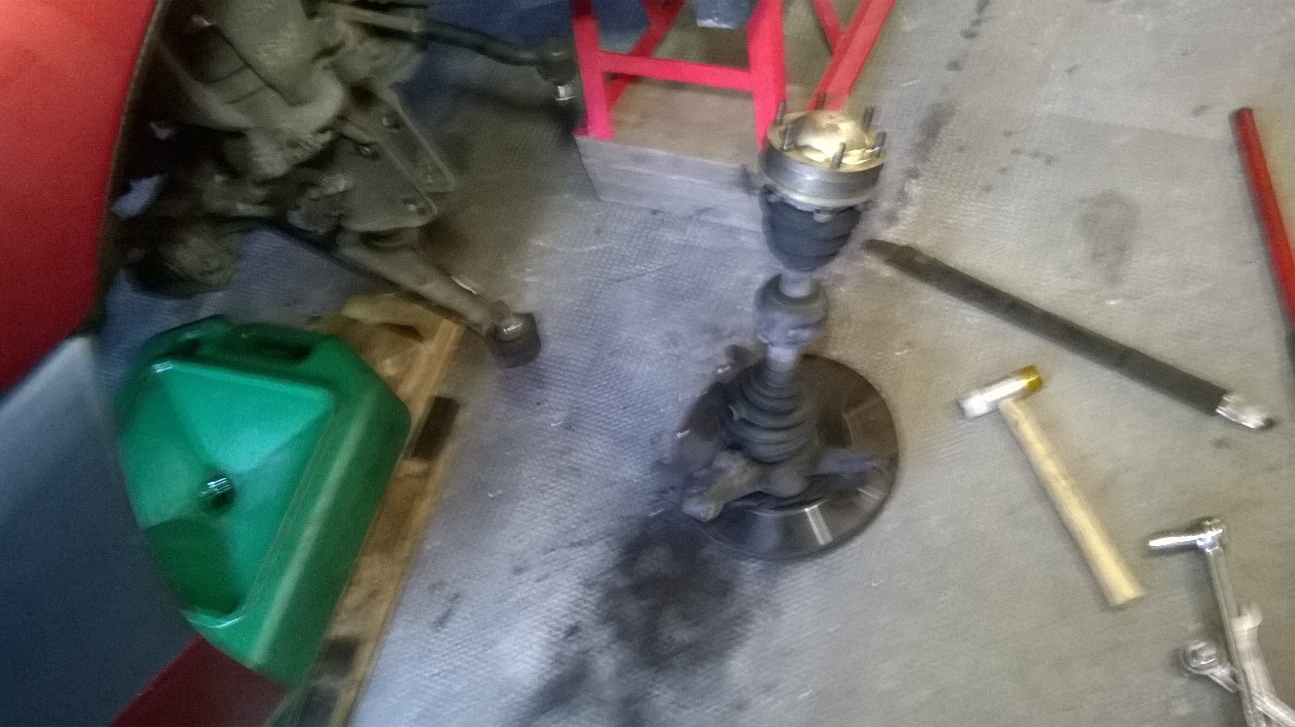

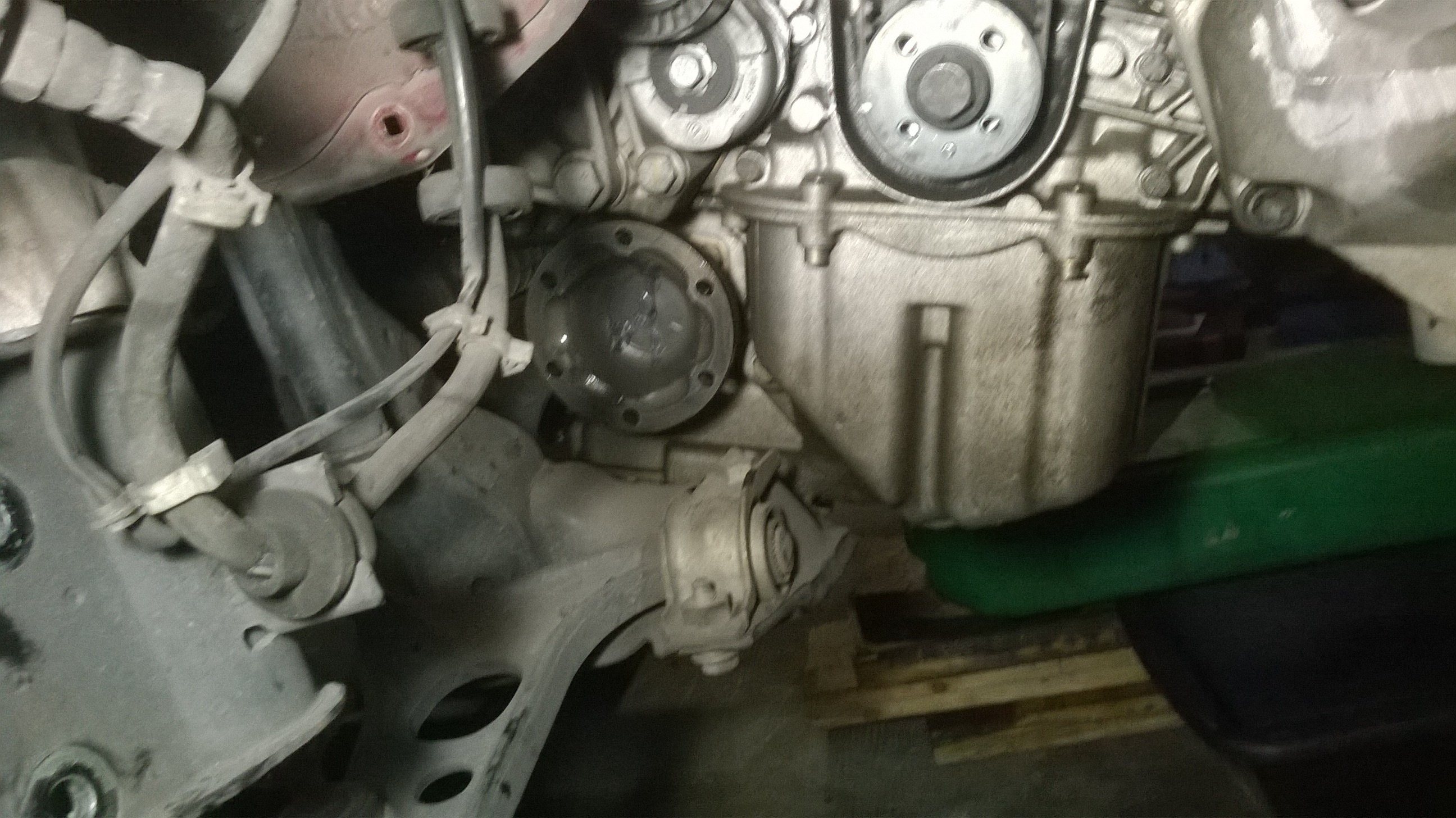

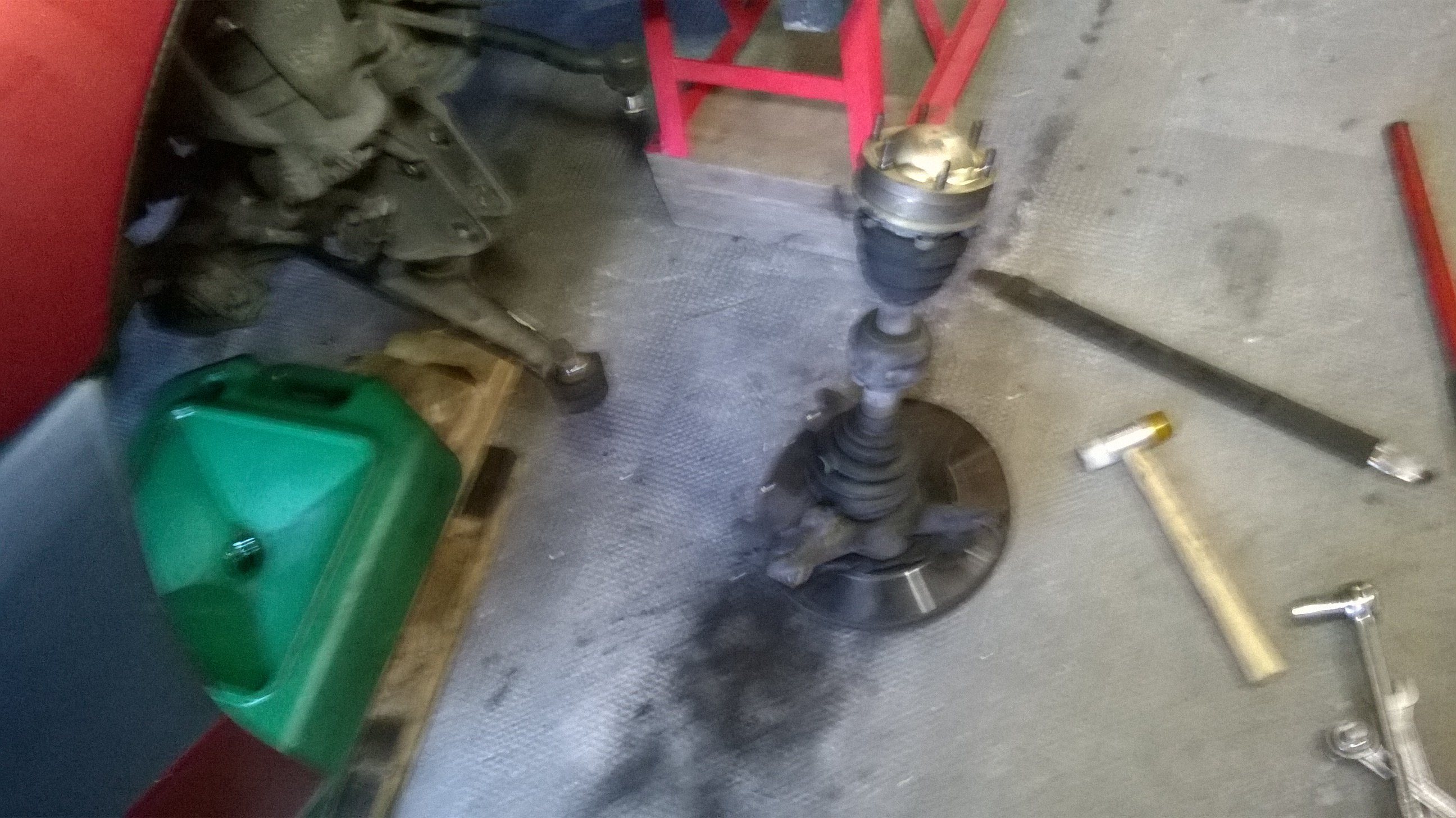

Ho cominciato allora a farmi strada , smontati i due mozzi senza neppure
sfilarne i semiassi che ho sbullonato dai giunti
Visualizza allegato 158641
Visualizza allegato 158642

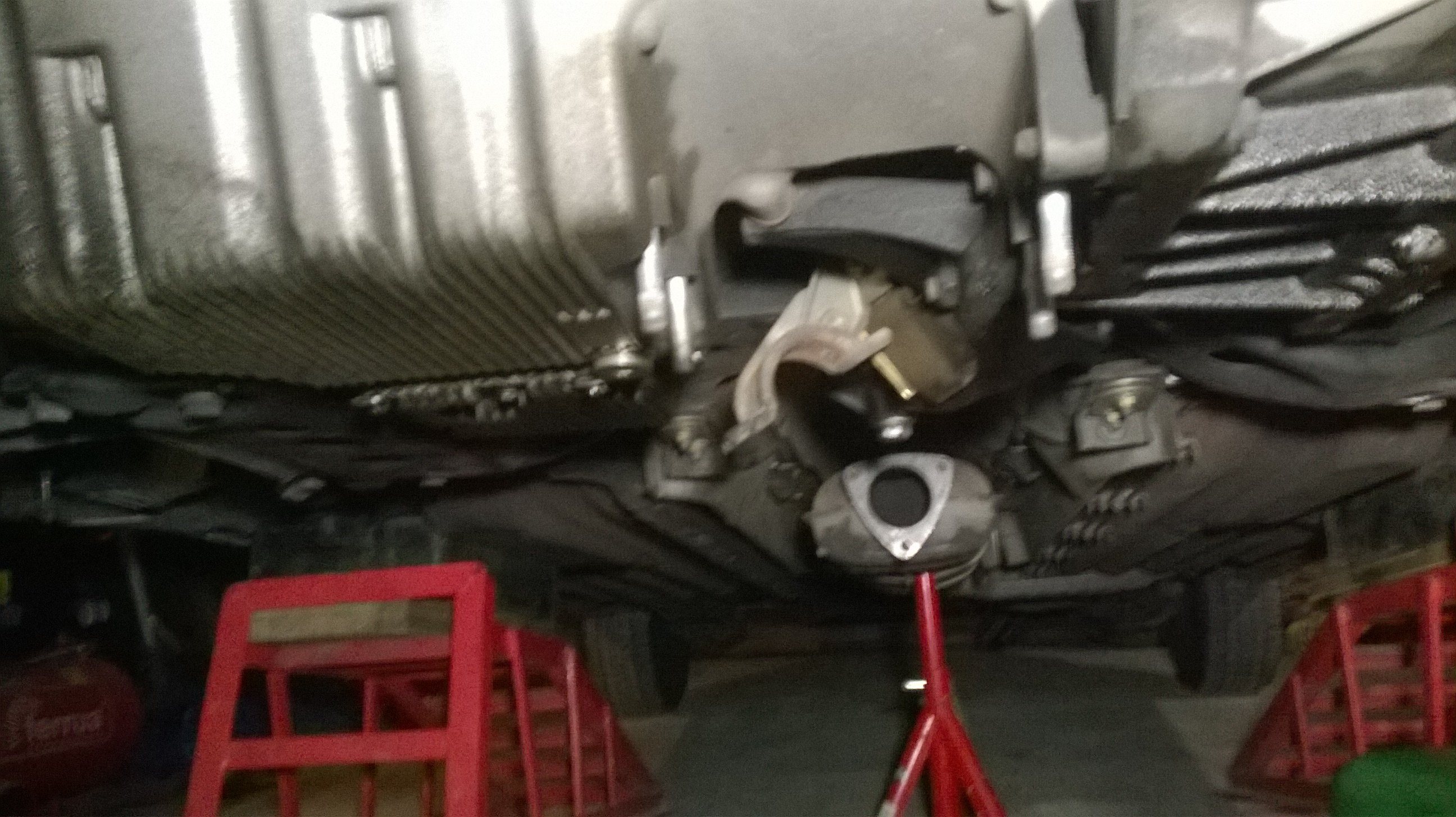

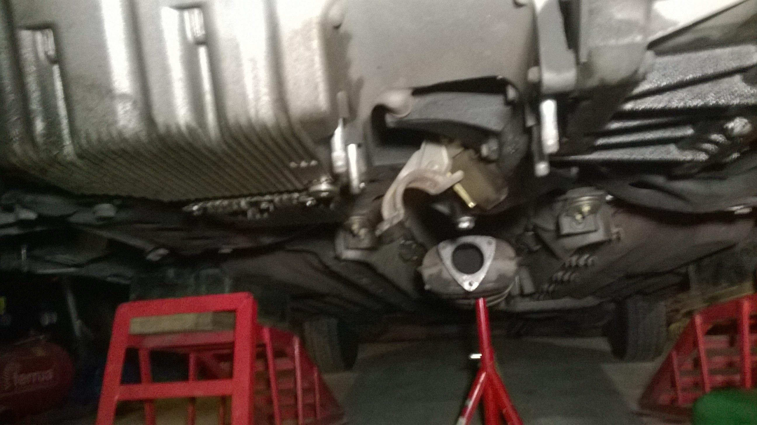

e rimosso il tubo di scarico dai collettori al catalizzatore
Visualizza allegato 158644
Non c'è neanche tanto da imprecare , sembra di lavorare su di un'auto nuova
con tutti i filetti che si svitano senza problemi , solo un prigioniero di fissaggio
dello scarico sui collettori si è strappato .
