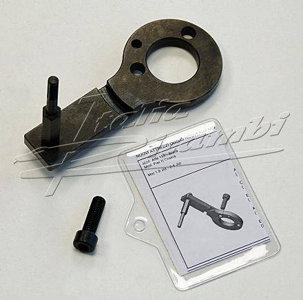

Ho però un dubbio che il manuale non mi toglie: togliendo la cinghia di distribuzione, anche se con gli alberi a camme fissati con le dime, come faccio a bloccare l'albero motore al PMS una volta trovato?
Perchè se ho gli alberi a camme bloccati, ma l'albero che mi gira è difficile tenere la puleggia con il dente al riferimento.
Anche se qui non lo usa e va a sentimento quando calza su la cinghia...
