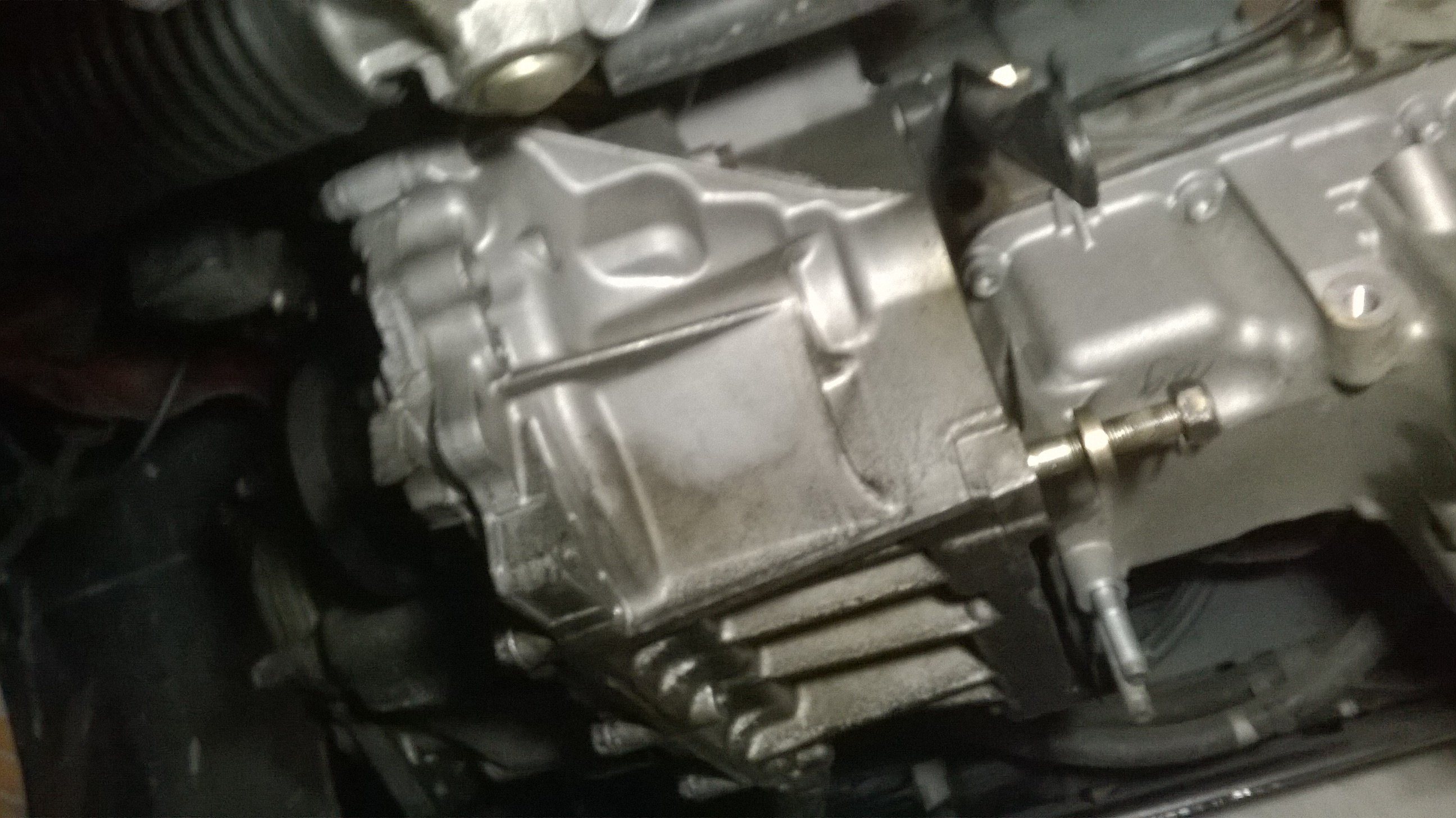

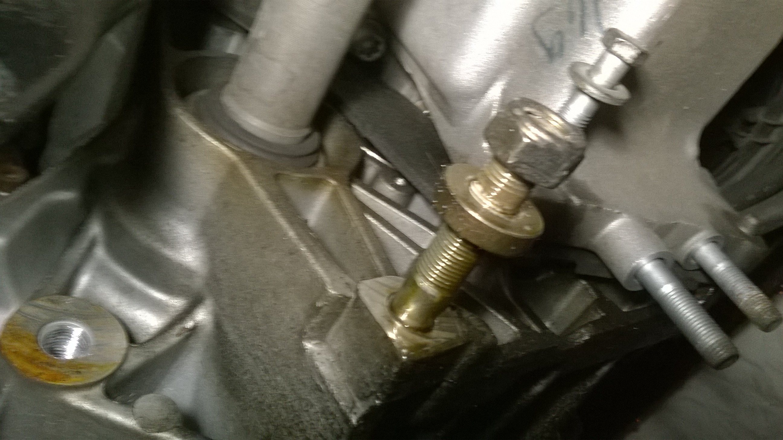

Complimenti ottimo lavoro, per l'olio del cambio i
La vite da cui inserire l'olio è l'esagonale scavata. ..
Grazie , l'avevo immaginato visto che quella sopra è troppo
lunga ma una conferma rende sempre più tranquilli .

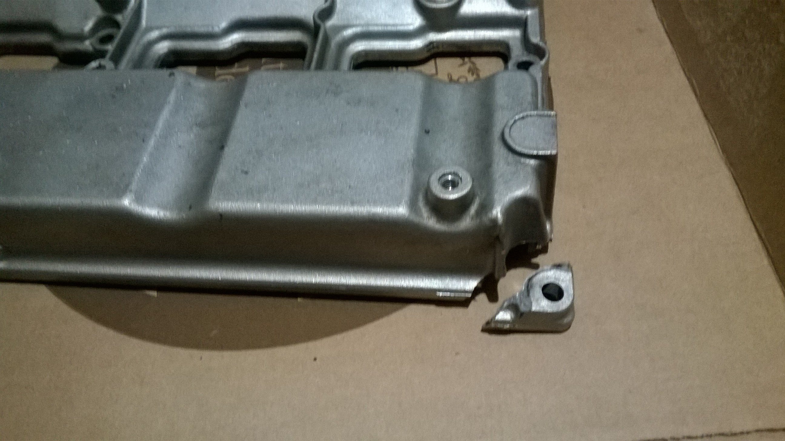

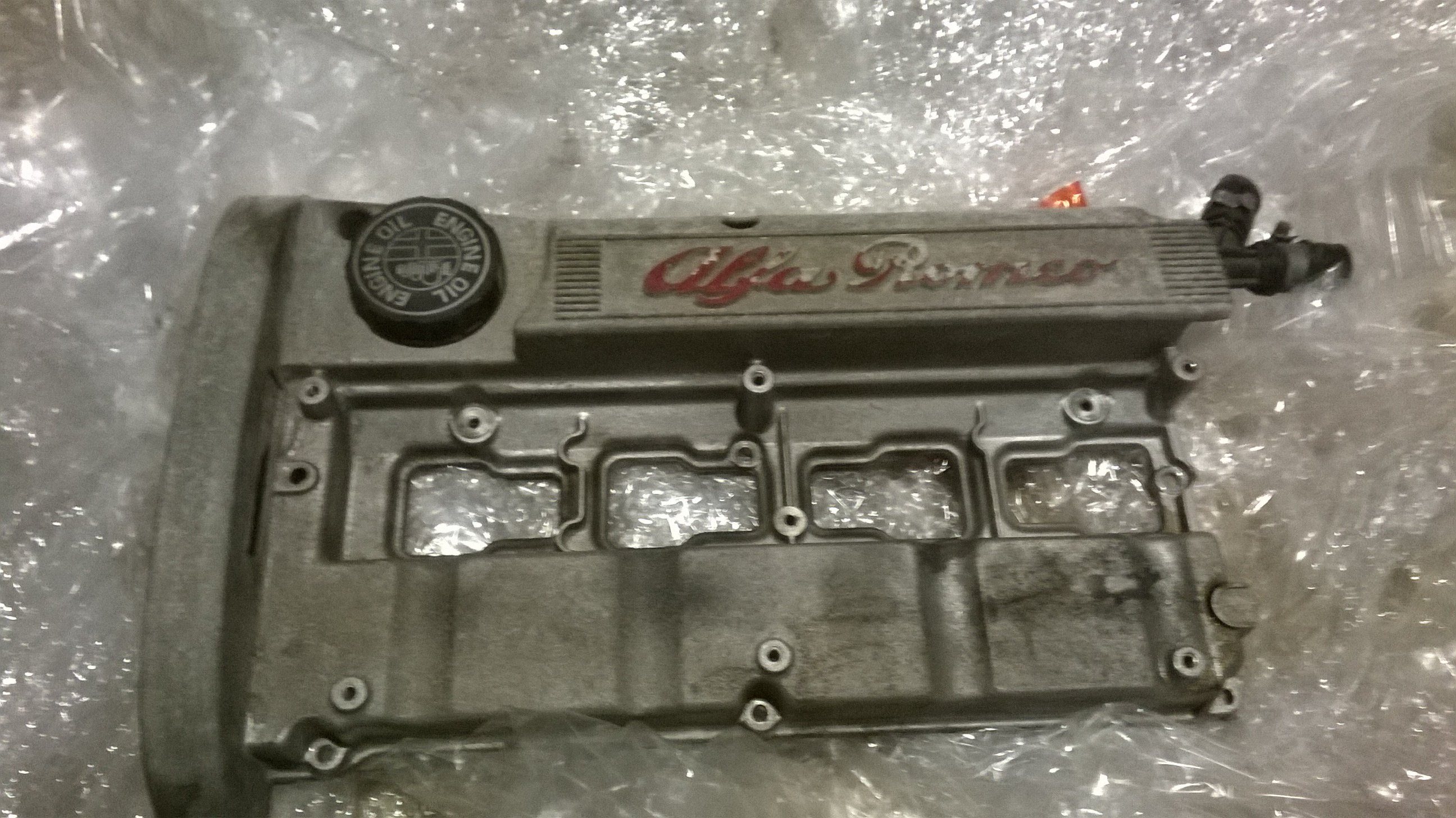

È arrivato il coperchio delle valvole ma in condizioni
pietose , ossidato in gran parte con la scritta mezza
sverniciata , ho inviato una mail di reclamo al venditore
che mi ha proposto la restituzione od un rimborso
parziale e accetterò il rimborso .

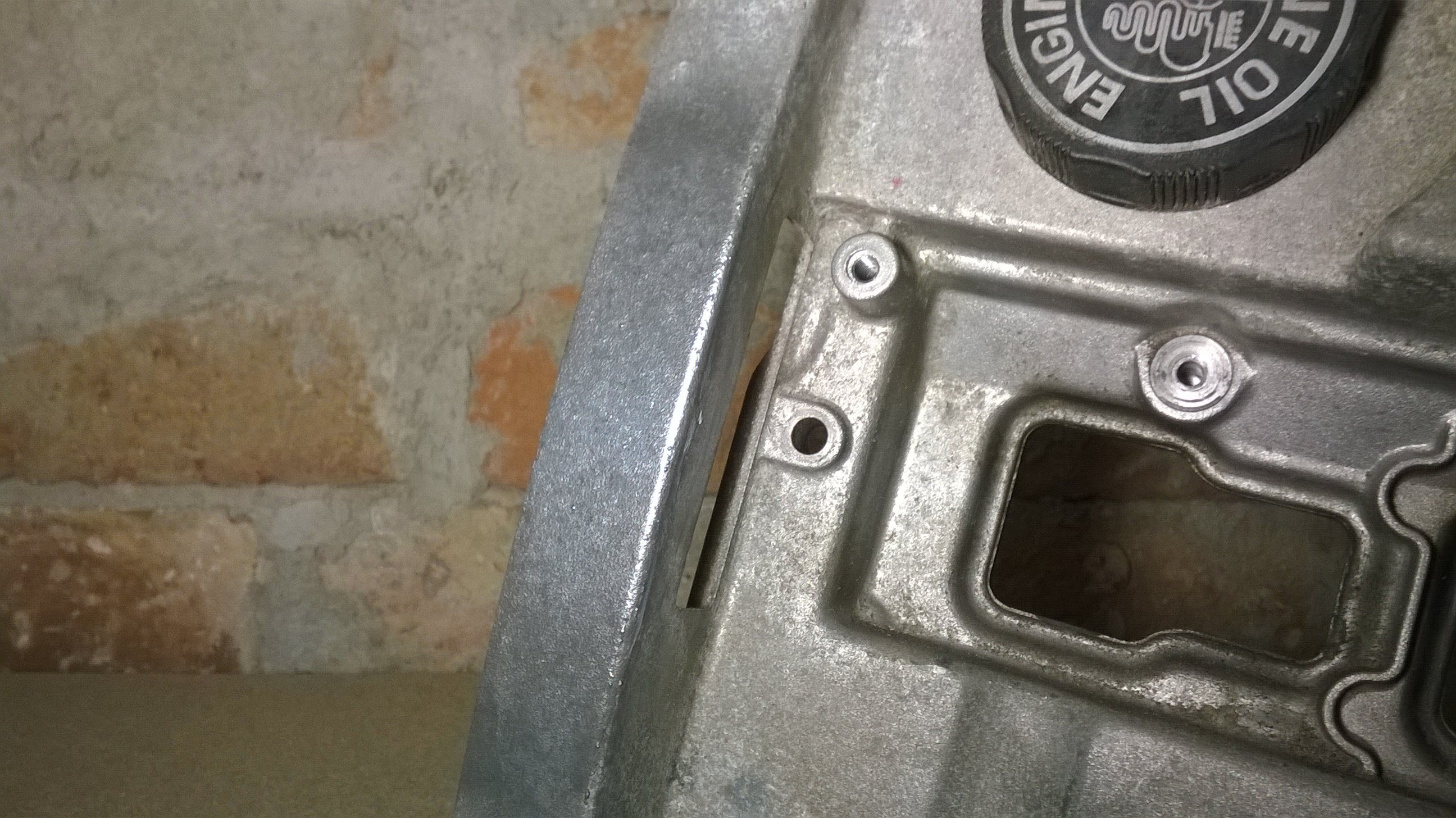

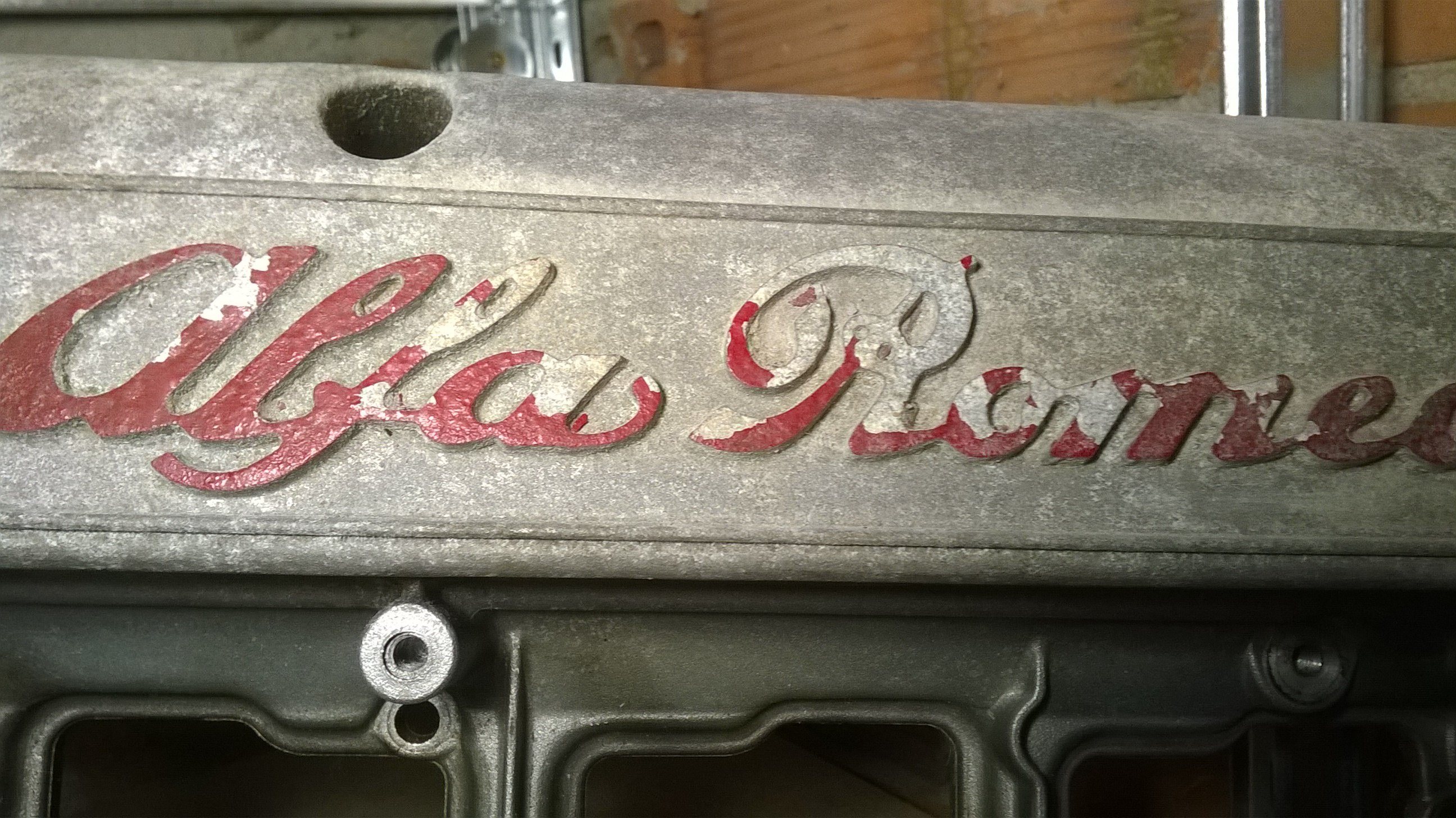

Ho provato a pulirlo usando pasta abrasiva e polish ,
si riesce a rimuovere l'ossido ma la superficie rimane
lucida e non opaca come l'originale , quelli che si trovano
usati sono tutti più o meno in quelle condizioni e nuovo
l'ho trovato solo in Spagna a 340€ :eek: , smonterò il suo
e lo porterò in rettifica a far saldare , non ho mai sedato
con l'alluminio e non vorrei fare danni peggiori .
È arrivato anche il tappo della vaschetta .
non ho mai sedato
Bahhhh , quando scrivo col tablet scrive cosa vuole lui , volevo dire "saldato"
Smontato nuovamente il suo coperchio , domani provo a portarlo in rettifica e sento
cosa mi dicono .
se riescono a ripararlo tengo l'altro di scorta e lo pulisco poi con calma
Rimane un pò troppo lucido , poi magari scaldandosì torna leggermente opaco come da originale
ma non ho voglia di smontarlo e rimontarlo altre 2 o 3 volte dando la pasta sigillante ogni volta .
Mi sono già procurato anche la vernice rossa per alte temperature per risistemare la scritta ,
vedremo poi come resta .

Alla fine Giovedì mattina , prima di andare in ospedale per una visita , sono passato in
rettifica , gli ho fatto vedere il coperchio rotto e mi han risposto che però loro non saldano
e che non capiva in che lega di alluminio potesse essere , facilmente Alluminio/Magnesio ,
infatti dalla superficie nel punto di rottura sembra quasi ghisa ma l'ossido che si è formato
sull'altro è biancastro , tipico dell'alluminio .
Il tipo mi ha detto :
-Ti mando da Dino , se non te lo salda lui non ci riesce nessun'altro
e mi ha spiegato dove si trova 'sto Dino .
Vado da questo , un capannone dove aveva un pò di tutto , dai camion ai trattori a vecchie
auto degli anni 70 , capelli grigi e baffoni :) ....
Gli mostro il pezzo e già storce un pò il naso , mi spiega che tempo fa aveva saldato il carter
di un cambio di una vecchia Lancia , la saldature teneva ma trafilava olio dalla riparazione .
Gli spiego allora che ne avevo preso uno in demolizione ma in gran parte ossidato e lui mi
consiglia di farlo sabbiare e mi indica due posti dove andare ma consigliandomene uno in
particolare che fa lavori più di "Fino" .
Prima di andare al lavoro prendo l'altro carter e vado dove mi aveva indicato , 30 anni che
ci passo davanti più volte alla settimana e non avevo mai notato la scritta enorme
" SABBIATURE " .
Gli faccio vedere il pezzo e mi risponde che non c'è alcun problema , lo fa tornare come nuovo
anche se dovrò riverniciare la scritta " Alfa Romeo " che verrà sabbiata pure quella ,
poi mi ha fatto vedere un paio di lavori che fatto su dei telai di biciclette in leghe strane
e ne sono rimasto impressionato .... Non è proprio sabbiatura quella che fanno ma
pallinatura con microsfere e lavorano anche sugli scafi delle barche in resina ,
20€ per il lavoro e la settimana prossima dovrebbe già darmelo .

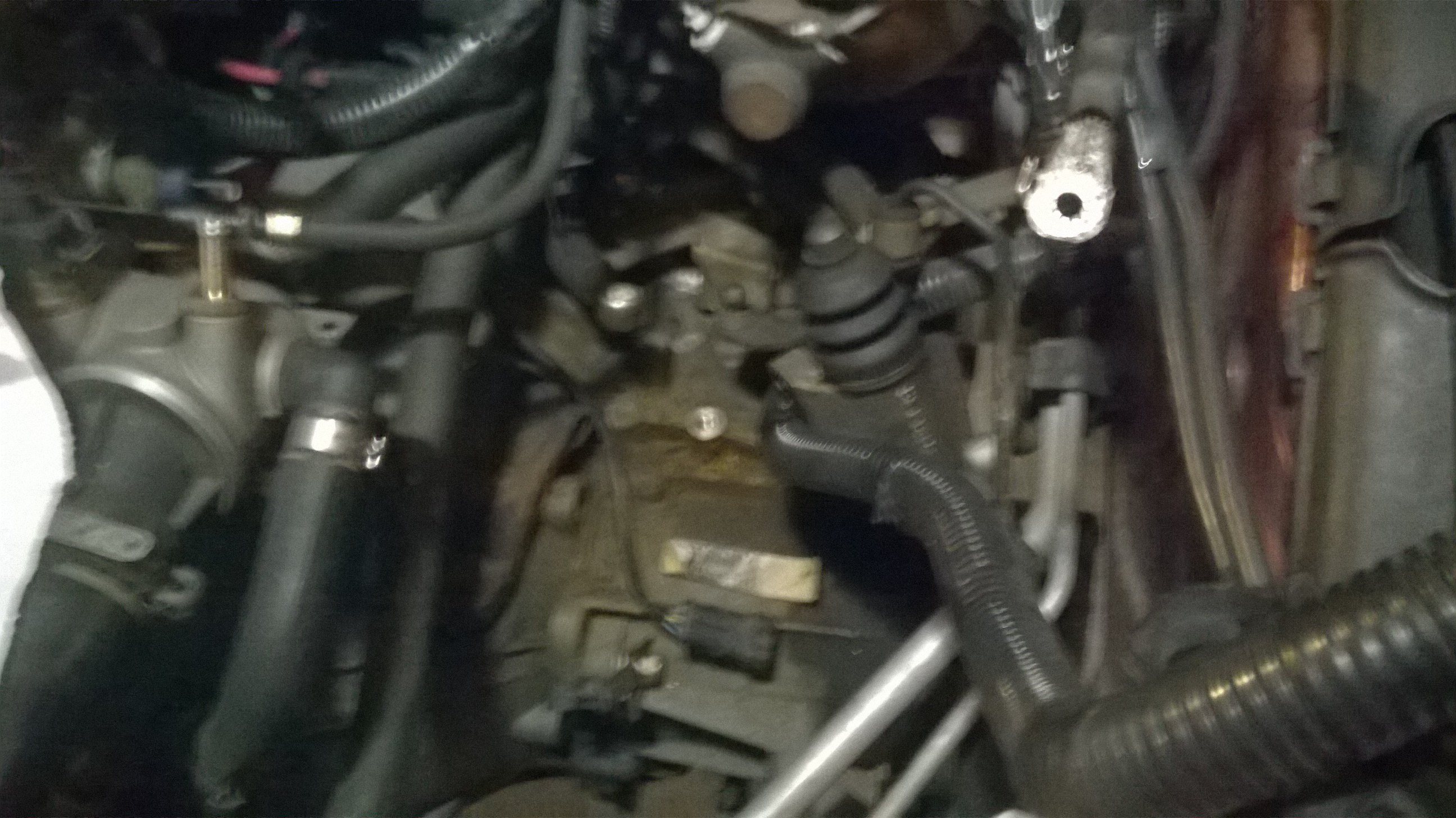

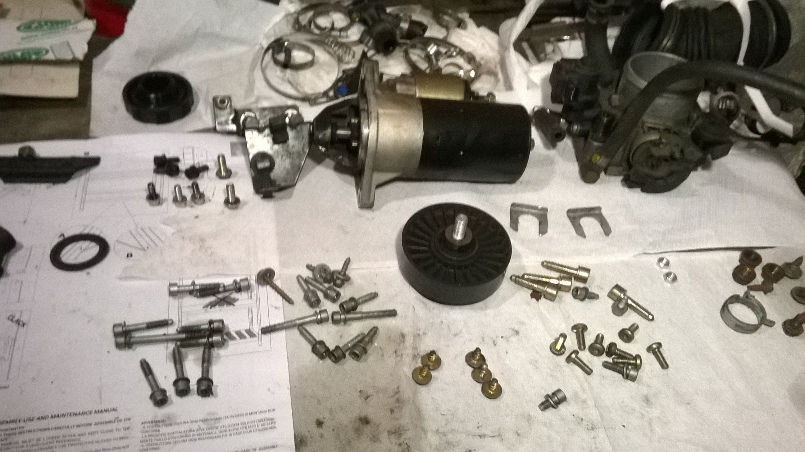

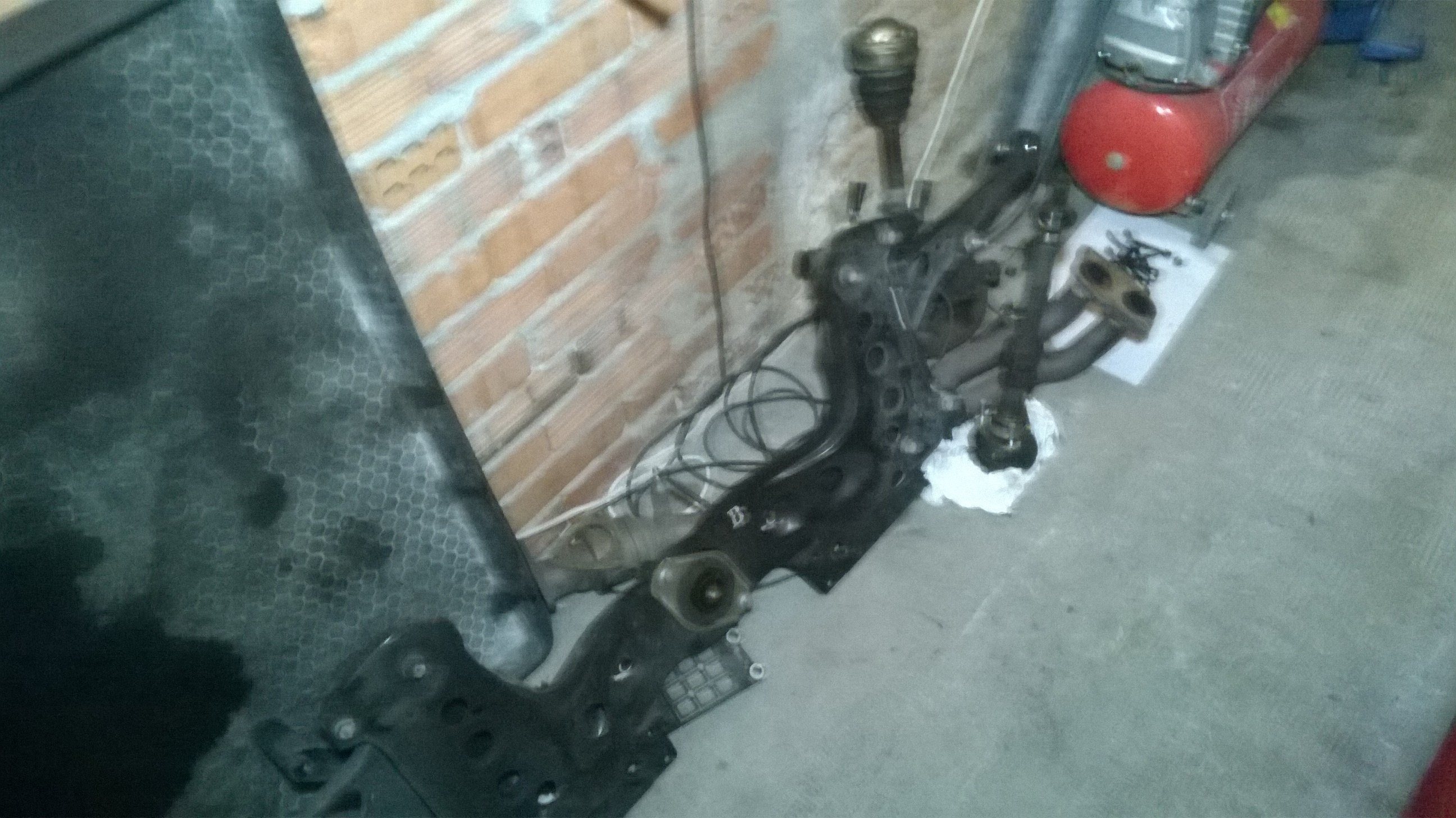

Oggi ho continuato a smontare , trovo olio anche in posti assurdi quindi sono più che
convinto che la strada presa nello smontare tutto sia quella giusta .

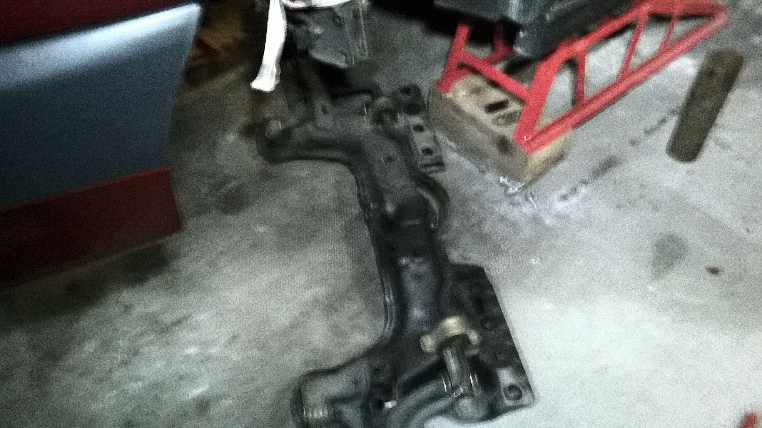

Il lavoro più impegnativo è stato quello di far scendere il ponte visto il suo peso ,
il carrello mi servirà anche per rimontarlo
Anche sganciare i cavi di comando del cambio mi ha fatto faticare un pò , magari nel
rimontaggio provo ad infilarli prima di riposizionare il gruppo ;

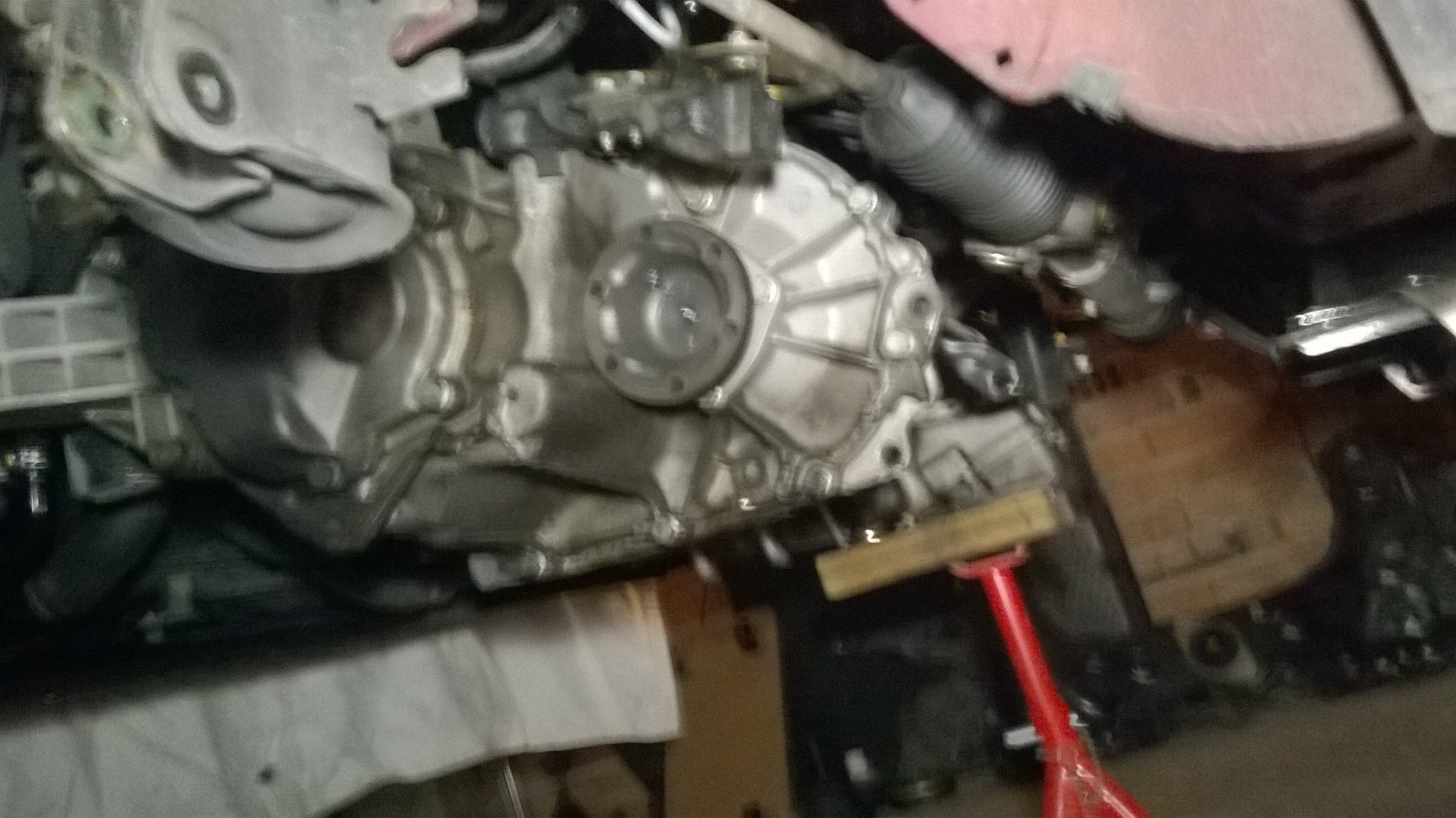

il cambio ora è libero , pronto per essere sbullonato e fatto scendere , la coppa dell'olio
la dovrò smontare dopo aver rimontato il cambio visto che ho dovuto piazzarci un cavalletto
sotto per sorreggere il motore che sarebbe sceso dietro .
Non ho più la mano ferma nelle foto dopo aver fatto forza con le braccia :(
Comunque è tutto scollegato , col carrello la prossima settimana lo tiro giù .
Meno male che non ci sono altre parti da smontare , ho pezzi un pò dappertutto
che te ne fai di sto cavalletto?? l'auto pesa di più
Non deve sorreggere tutta la macchina ma solo il cambio , ci fisso sopra una
staffa artigianale da imbullonate al cambio , sotto lo monto su di un carrellino
con le ruote e lo porto all'altezza ed inclinazione esatte per sfilare e reinfilare
il cambio .
Pensavo di farlo con un pistone idraulico ma avrei avuto al massimo una corsa
di 25cm mentre in questo modo ho 50cm di escursione , dopo averlo sfilato lo posso
abbassare fino a terra e rialzarlo nella posizione corretta quando lo devo infilare
nuovamente , per il ponte invece mi basta appoggiarglielo sopra levando le staffe
superiori .
