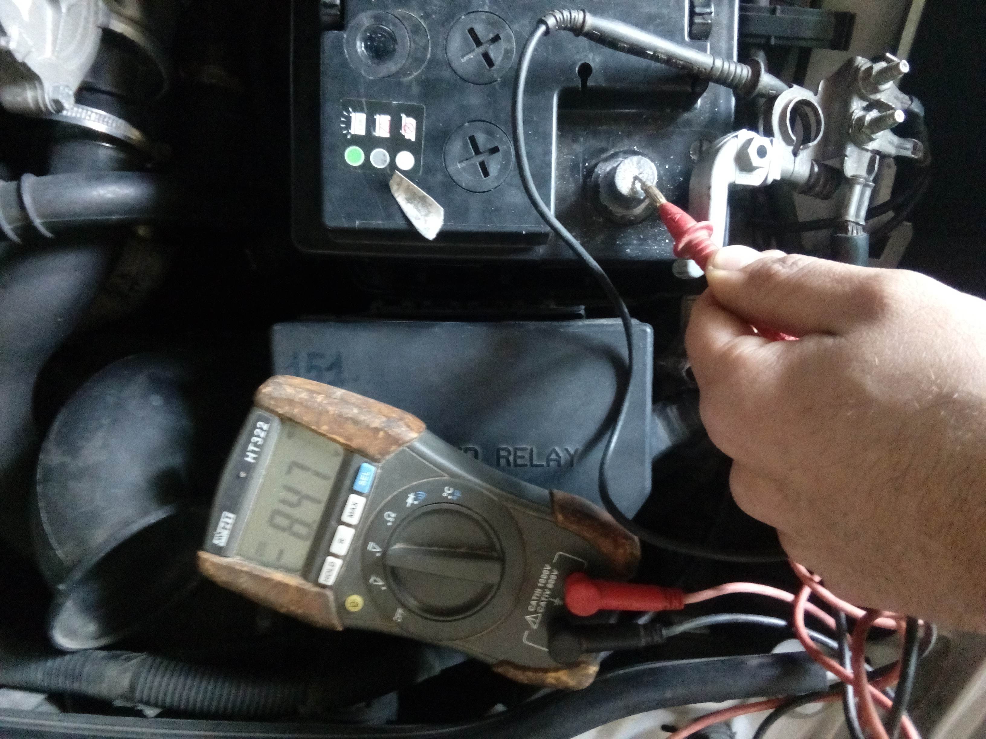

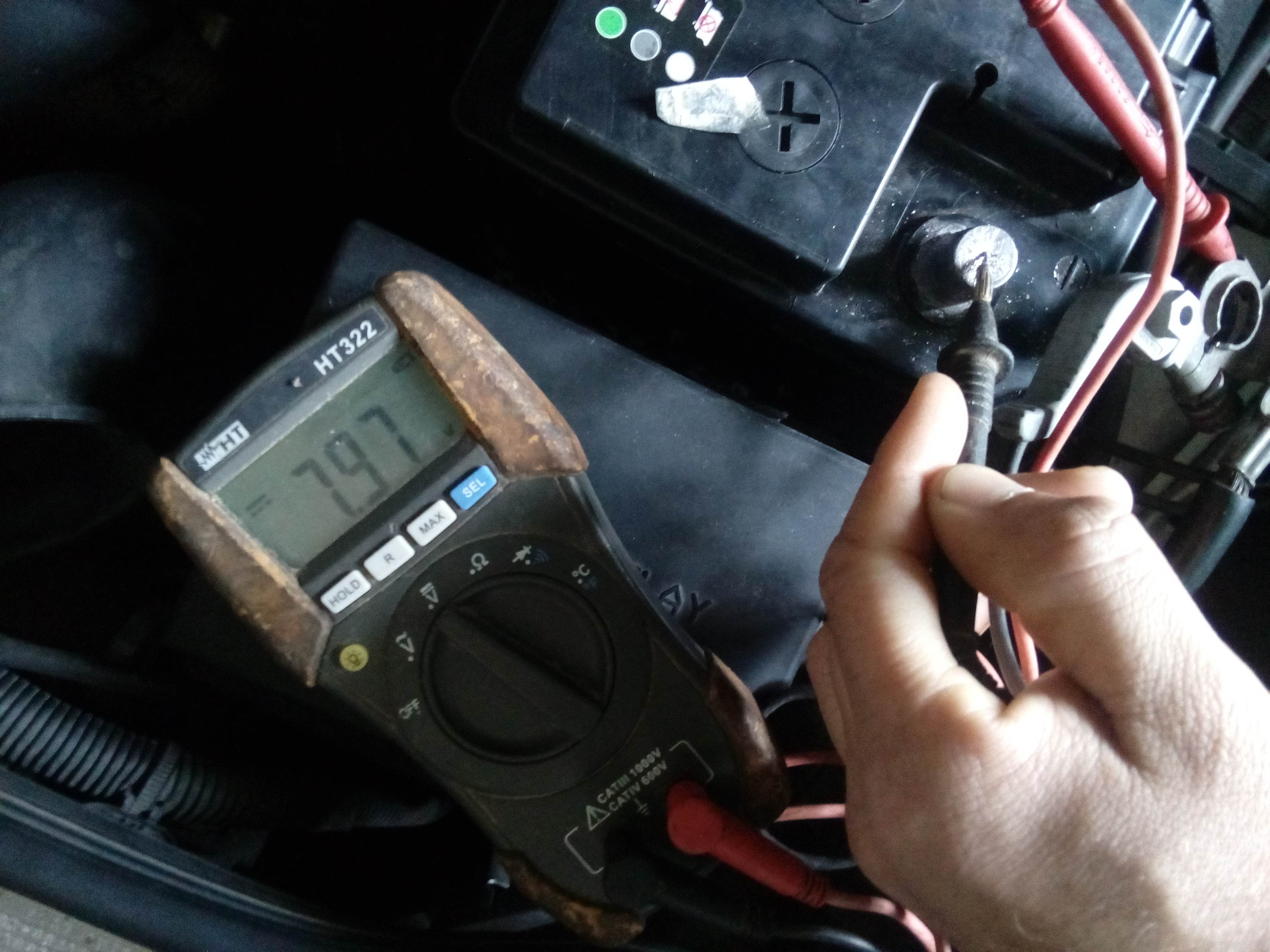

ho preso un altro tester..non so se sia la misurazione giusta dato che è scarno di regolazioni....mi ha dat circa 9 senza i fusibili incriminati e con loro messi è sceso a 7-8
    656.8 KB · Visualizzazioni: 433
    781.6 KB · Visualizzazioni: 678
e infatti gli A questo missà che non li misura
per l'utente che mi ha chiesto dello stereo...staccato tantissime volte ma lo rifà, è un pioneer non è l'originale.
