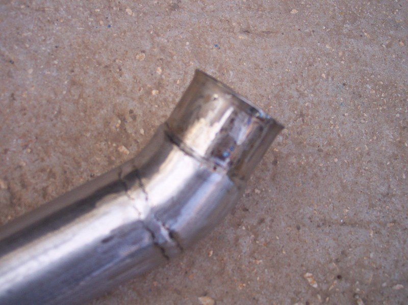

allora permettimi di dire che in realta non si sfila, grazie al raccordo in silicone, fissato su entrambi i lati su un tubo col bordino, che fa da spessore in maniera tale che la fascetta stretta non possa sflirasi in alcun modo dato che l'accoppiamento di diametri non lo permette.
Direi che così va meglio ancora! Ciao vez!
Nel senso che sono fondamentali per eviatare lo sfilamento: le fascette, il tubo fatto col bordino e i raccordi siliconici che aderiscono perfettamente.
Re: Rottura dei tubi in gomma (intercooler)
:confused:
guarda... sarò stato sfortunato io, ma senza bordino mi si è sfilato 2 volte... alla fine ho bordato il tubo ed ho risolto

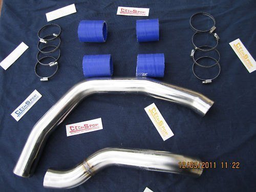

Passando IT. Io con i tubi sono ok perchè ho quelli siliconici telati rossi, per ora zero problemi e tanta felicita. Invece il mio migliore amico (che non è iscritto e fa il meccanico)è da tre giorni che gira col tubo originale nastrato, perchè gli si è aperto!! Abbiamo deciso di prendere i tubi della Cecam, quelli tramite convenzione del club con l'utente Marco88ct.
Il prezzo è di 165 euro e comprende:
- 2 tubi in inox (con bordo per evitare lo sfilamento)
- 4 raccordi siliconici
- 8 fascette
- spese spedizione
Ieri mattino Marco me li ha spediti, appena arrivano li montiamo, faccio qualche foto e la recensione. Così arricchiamo ancora la discussione! : good . :
