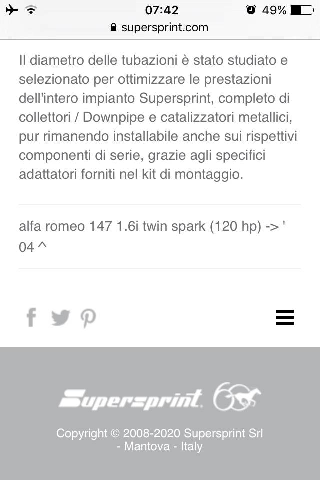

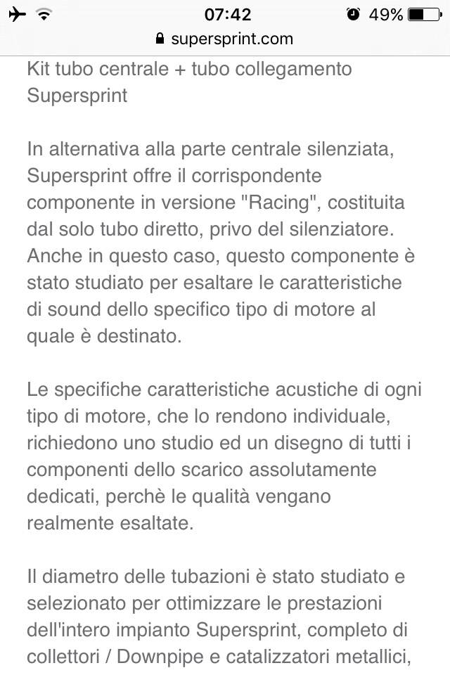

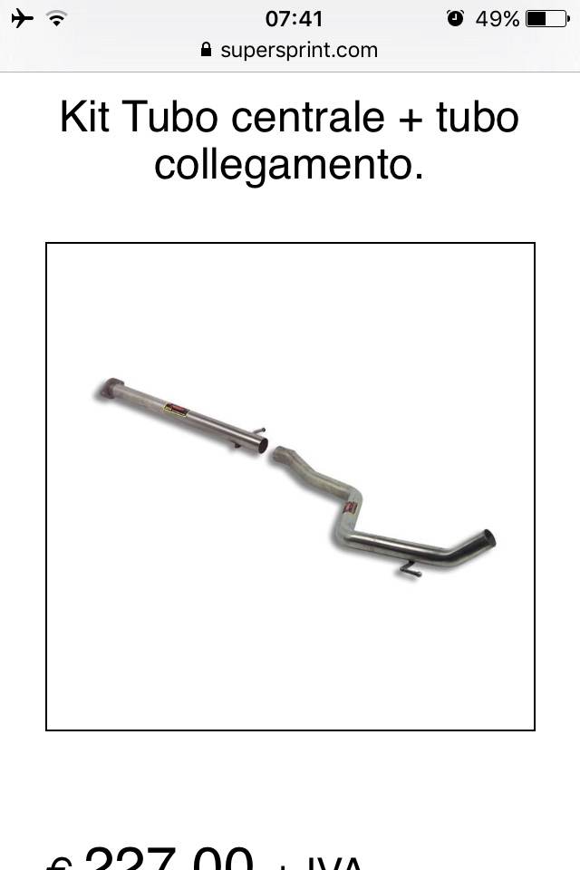

Cerca i collettori supersprint
Togli il silenziatore centrale definito anche volgarmente rompifiamma, metti un bel tubo dritto sempre supersprint con marmitta sempre della stessa marca

Io Sempre tolto centrale è messo supersprint su tt le auto mie e dei miei famigliari ottimo rumore mai un problema con revisione vigili ecc alla fine è in regola perché non hai tolto catalizzatore e se il finale è omologato hai certificato il rumore e non esagerato e molto appagante tipo video della 147 grigia...
