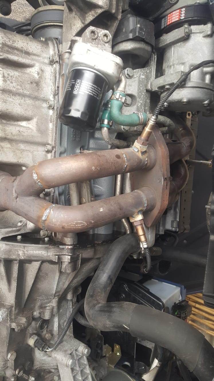

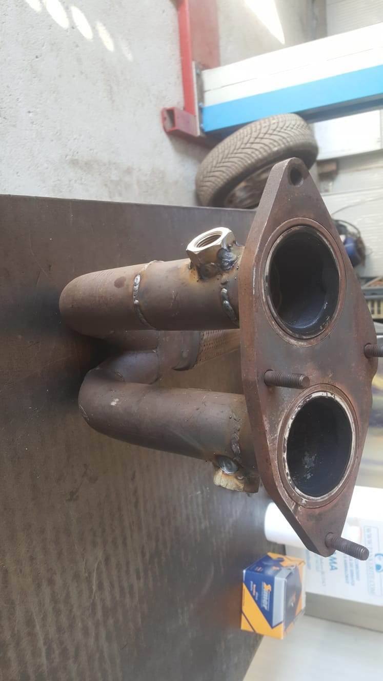

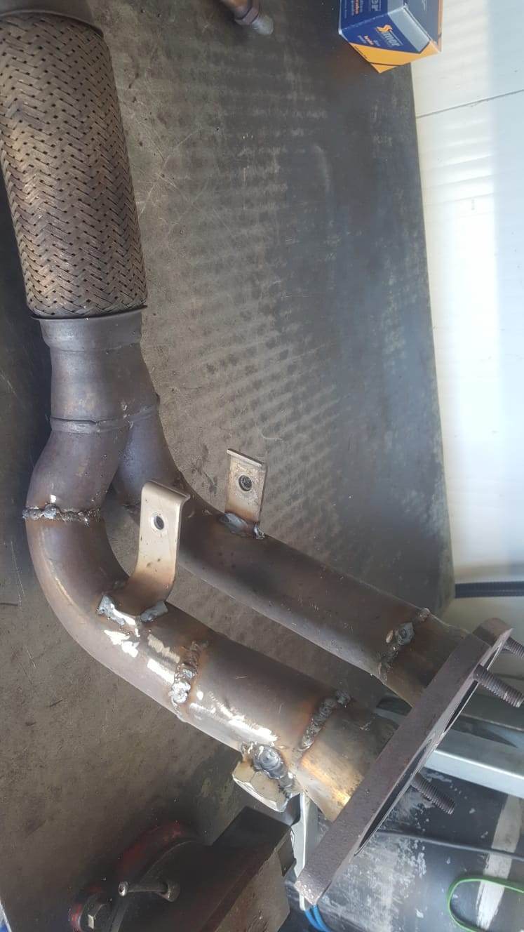

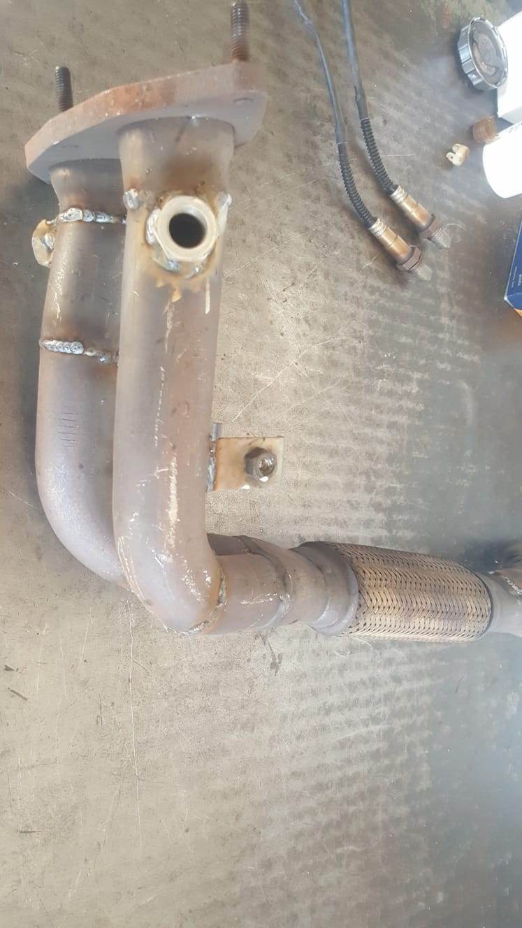

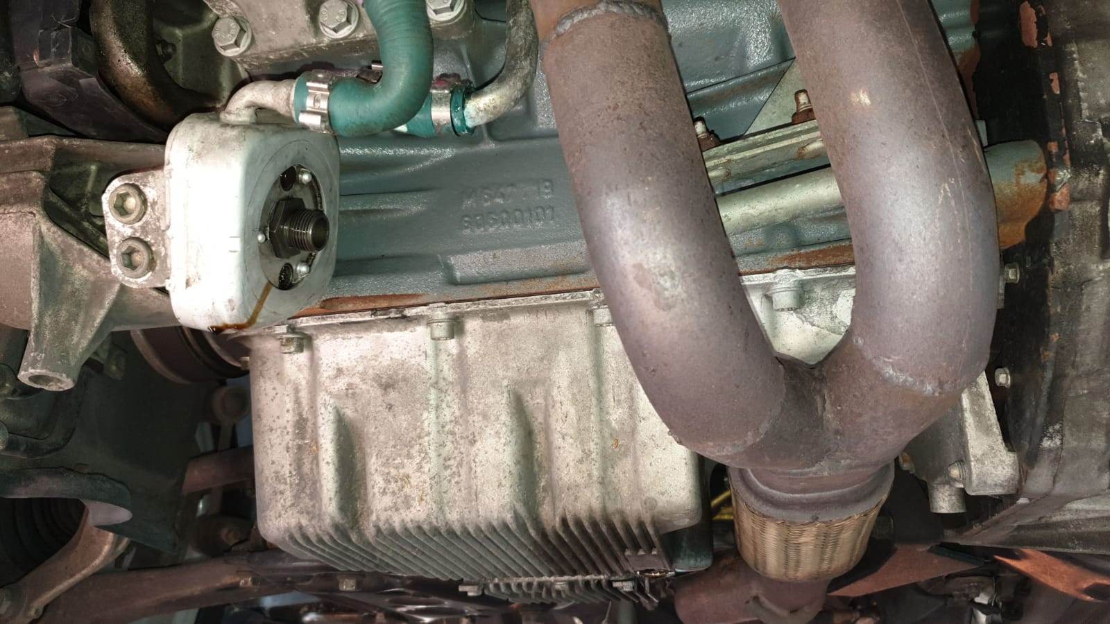

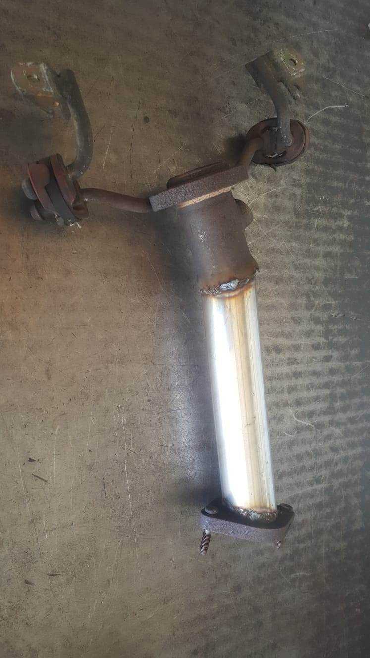

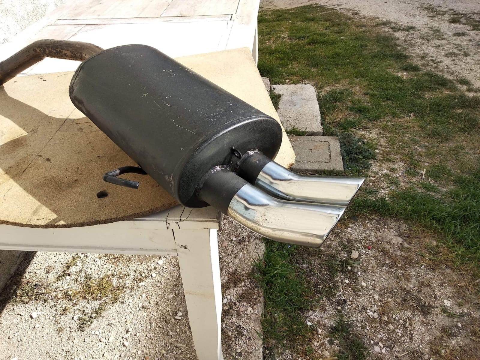

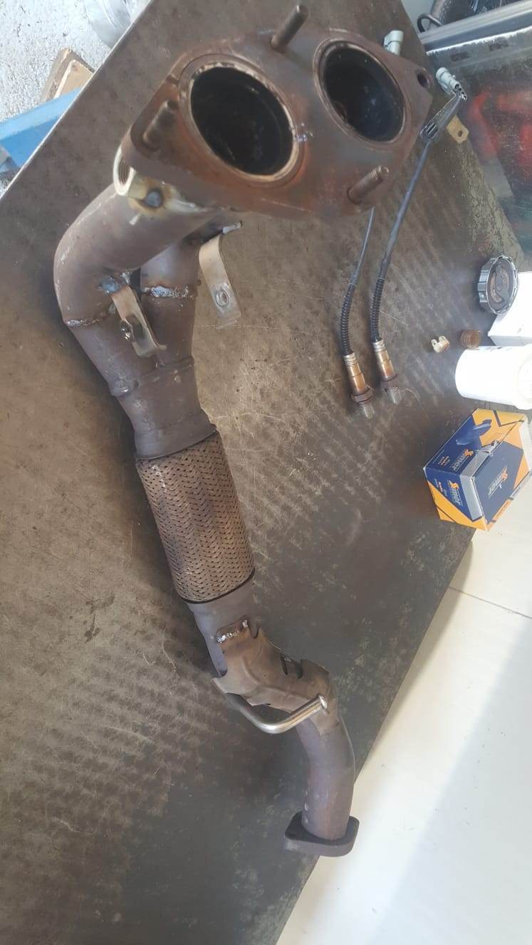

Configurazione di fabbrica:
Rimozione totale pre-catalizzatori e catalizzatore versione euro 3 mantenuto il silenziatore centrale rompifiamma con marmitta SUPERSPRINT.
questo è il risultato:
Non mi sembra invasivo e "fuorilegge". Anzi.. direi che è piuttosto contenuto.
Fatta questa esposizione nel prossimo periodo andrò a rimuovere dai piedi anche il centrale che è rimasto quello originale. Non ho ancora trovato un centrale diretto gruppo N in inox e fatto bene. Lo fa ragazzon ma ce da controllare se i diametri coincidono. Non vorrei ritrovarmi con incompatibilità tra il tubo del centrale e l'innesto con la marmitta.

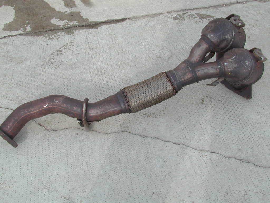

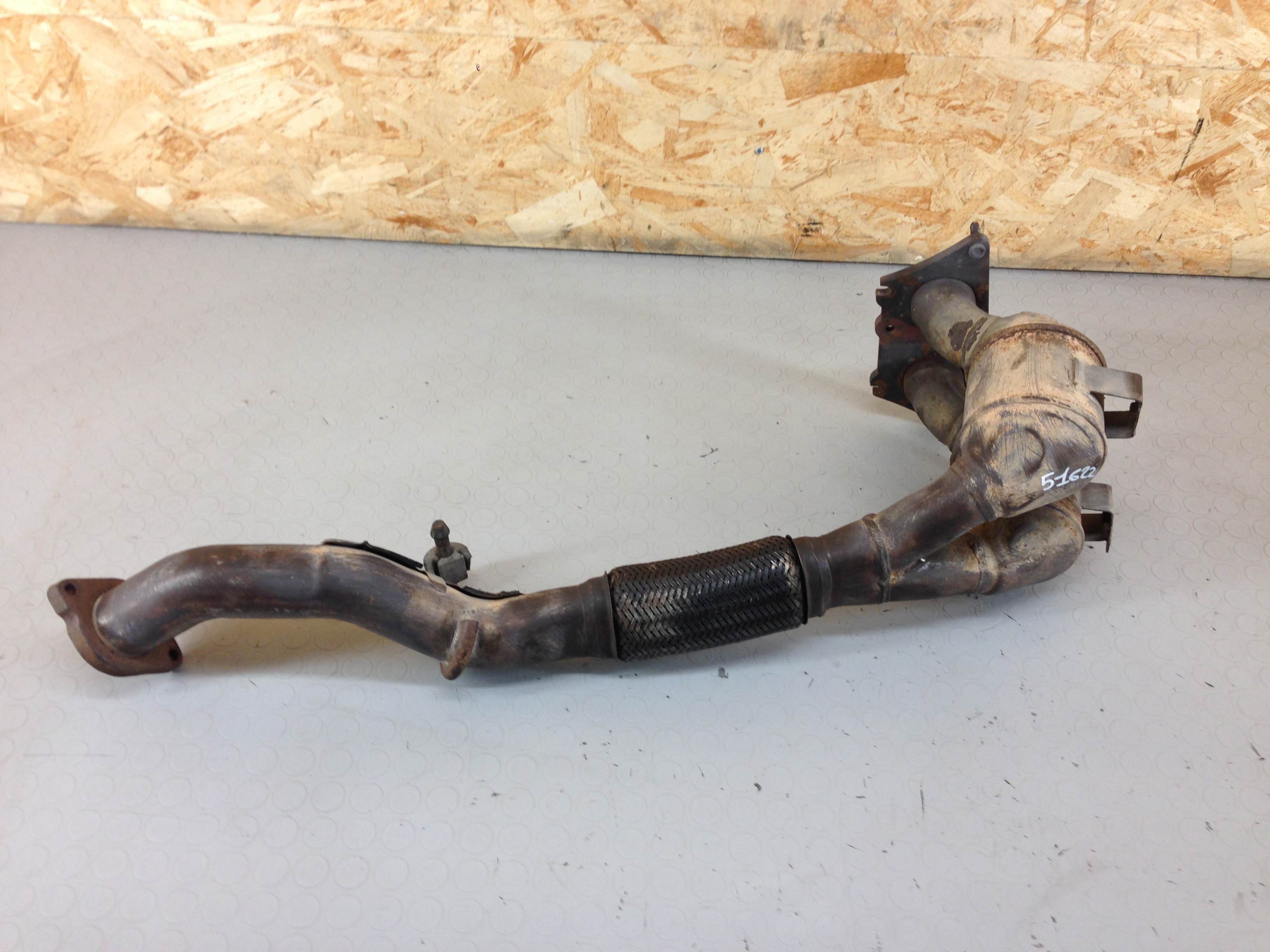

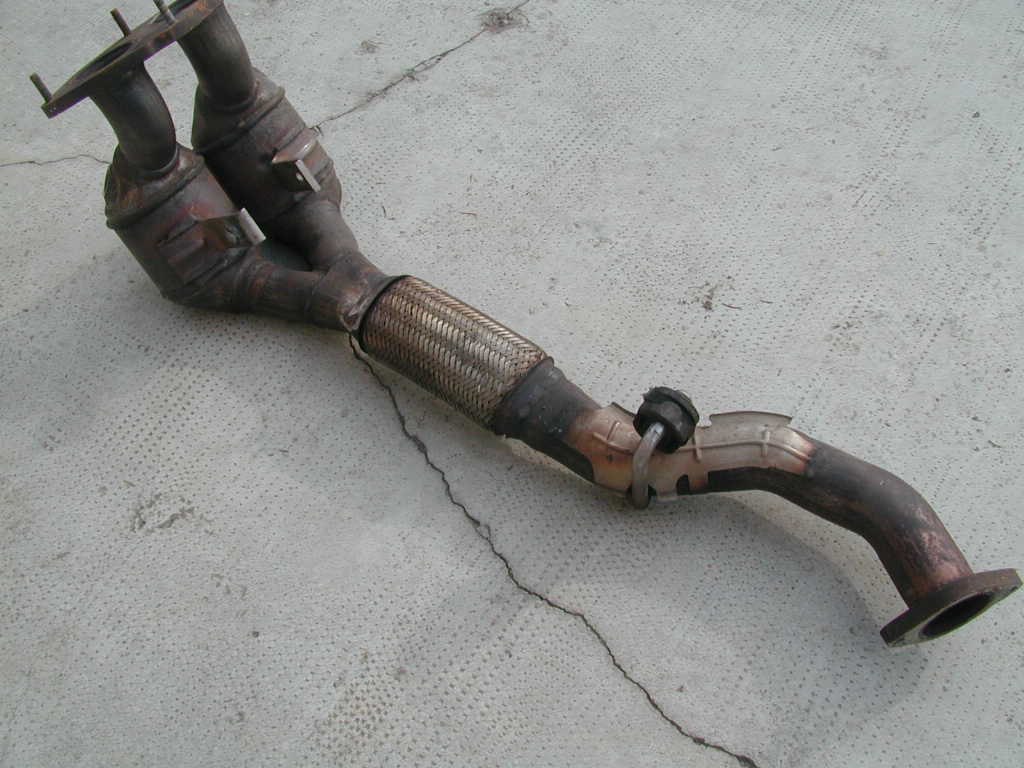

Detto questo, 147 e 156 twin spark differiscono completamente per quel che riguarda tutta la linea di scarico a partire dai collettori fino alla marmitta. Ho visto tanti 1.6 montati su 147 che hanno il catalizzatore in posizione verticale appena sotto i collettori di scarico ed è completamente differente rispetto ai precatalizzatori montati su 156.
In particolar modo 147 1.6 120cv e versioni 105cv sono completamente differenti.
46739661 CATALIZZATORE CONVERTITORE CATALITICO CON SNODO ALFA ROMEO 147 1.6 B 5M 3P 77KW (2003) RICAMBIO USATO FLESSIBILE DANNEGGIATO VITI SPEZZATE – Autoricambi Service
Ecco l'esempio

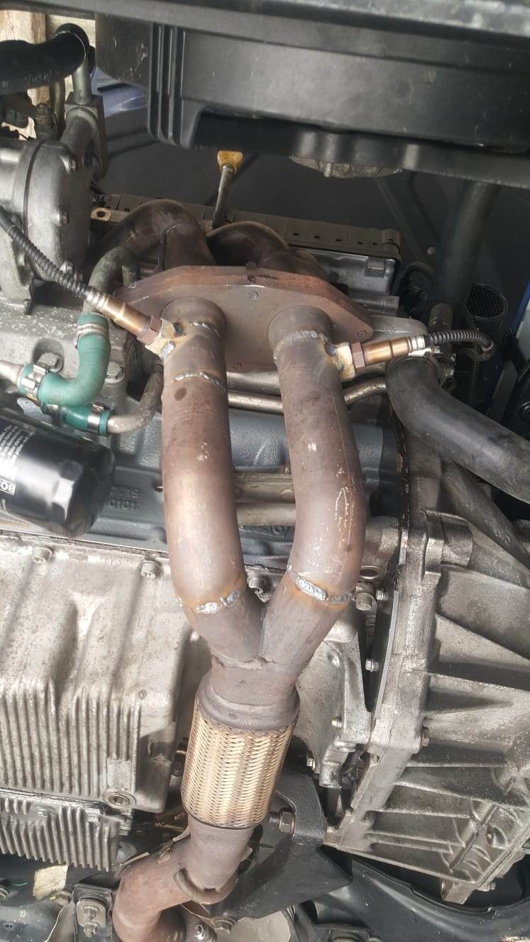

Buonasera ragazzi, mi serve in pvt qualcuno intenditore di scarico/fluidodinamica perchè faccio gare rombo e mi serve salire di db
Solo in configurazione gara monto 4-2-1dev. 155 2.0ts senza kat,senza centrale,senza terminale finale tutto dritto + filtro bmc, CF del 2.0 e ecu 2.0 con molto anticipo
Attualmente non vado oltre i 126,5 con fonometro a 1,20mt di fronte allo scarico come regolamento nazionale
Scherzi a parte l'unica cosa che puoi fare è aumentare la cilindrata...o fare uno scarico laterale: fai 4 in 1 e sbocco laterale...

Ma il motore è quello... le armoniche di un 4 cilindri aspirato quelle sono. non è mica un V12 ferrari dove hanno convocato pavarotti nello studio della marmitta....
non posso farlo laterale perchè vado in un'altra categoria
da precisare che uso la seconda auto per soli raduni e monta il 1.6 105 con ecu del 2.0, il 2.0 lo uso per tutt i giorni
comunque ci sono le panda che arrivano o superano i miei db
diametro di scarico inferiore? dal mio 4-2-1 in poi è tutto da 54mm
