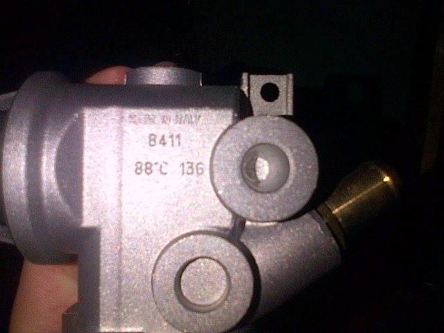

Melo81 Alfista Megalomane 10 Maggio 2008 7,632 3,324 181 SICILIA Regione Sicilia Alfa 146 Motore Twin Spark Altre Auto 166 2.4 JTD 10 Giugno 2019 #51 10 Giugno 2019 #51 Nero 1 bar Verde 1.2 bar Blu 1.4 bar Visto che i 1.6 e 1.8 con M1.5.5 hanno le ventole che partono a 97 gradi è meglio avere il tappp blu... Difatti hanno tutte o verde o blu... Reazioni: kormrider
Gabriele Bravin Alfista principiante 1 Dicembre 2018 95 7 9 Regione Lombardia Alfa 156 Motore 1.6 24 Giugno 2019 #52 24 Giugno 2019 #52 Ho cambiato il termostato ora è tutto ok Reazioni: kormrider e Melo81
Melo81 Alfista Megalomane 10 Maggio 2008 7,632 3,324 181 SICILIA Regione Sicilia Alfa 146 Motore Twin Spark Altre Auto 166 2.4 JTD 24 Giugno 2019 #53 24 Giugno 2019 #53 Bene
