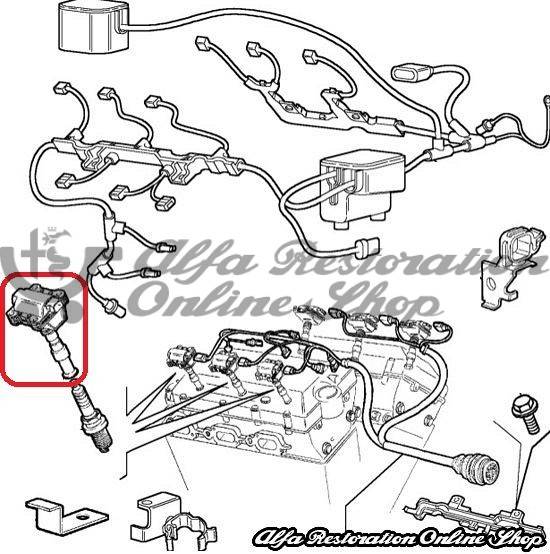

abbiamo anticipato il controllo a questa settimana. Smontate le 6 candele (non semplice l'accesso alla bancata dietro dove c'erano quelle con gli errori) e verificate. Le candele non hanno segni di carbonizzazione o olio, sembrano nuove o quasi (del resto hanno 3.000km). Ispezionando con una sonda tipo colonscopia non si vedeva nulla di rilevante secondo il mecca dentro . Anche le bobine sembrano ok esteticamente almeno.
poi secondo lui non possono essere tutte e 3 difettose dato che l'errore è su tutte e 3 i cilindri.
Mi ha detto che ha notato che i vari raccordi dei cavi sopra la bancata dietro (c'è di tutto, gran intreccio di cavi) secondo lui erano poco serrati e montati non a puntino. Gli ha messo un prodotto disossidante per contatti elettrici e rimesso tutto a posto. Lui dice che potrebbe anche essere che col calore (infatti me lo ha fatto in salita con gran caldo) non fanno più bene contatto alcuni connettori che generano l'errore di missfire che combacierebbe col fatto che l'errore è su tutte e tre i cilindri della bancata 1.

Adesso mi informo per comprarle ma al momento la mia priorità è farsì che la centralina non mi dia più errori di missfire, tu pensi che queste candele possano dare questo tipo di problemi?
