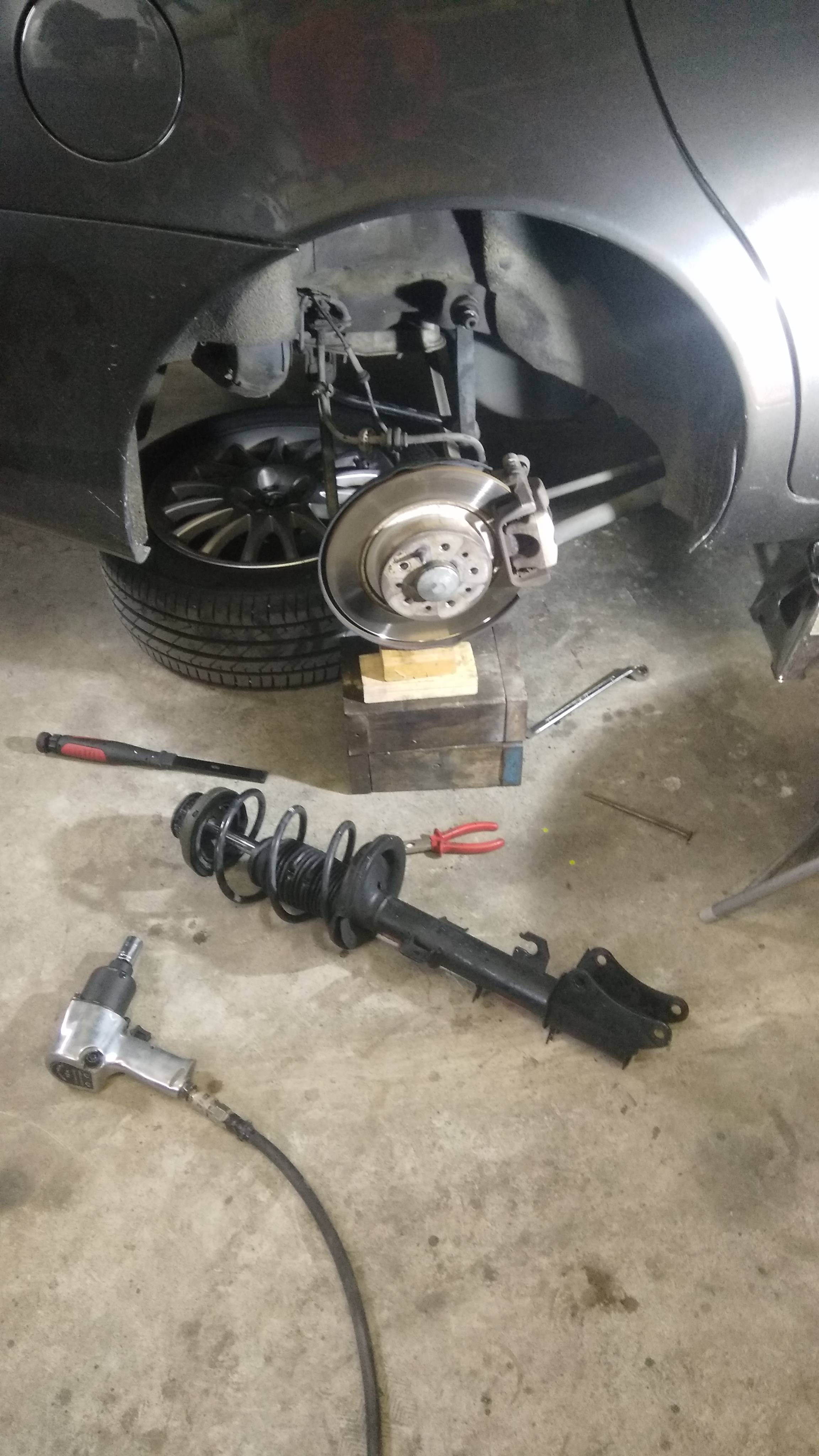

ragazzi ho cambiato gli ammortizzatori anteriori tenendo le molle originali “pacchetto sportivo originale” le posteriori nivomat sono un pelo scariche infatti è un pelo bassa dietro ma son rimaste tali. Si assesterà davanti o devo cambiare le molle?

Davanti è perfetta e andrà ad assestarsi. Quali ammortizzatori hai messo davanti? Che marca?
Comunque ti consiglio assolutamente di provvedere quanto prima anche al posteriore perché stai rischiando grosso con la tenuta di strada.

Però il meccanico mi ha detto che dietro non è ancora ora li ha tirati giù non sono scoppiati e ancora posso tirare avanti 🤷‍♂️ Grazie del tuo consiglio mi muoverò altrove a sto punto…. Ho messo i Monroe. Ma dici che si abbasserà davanti un po’?

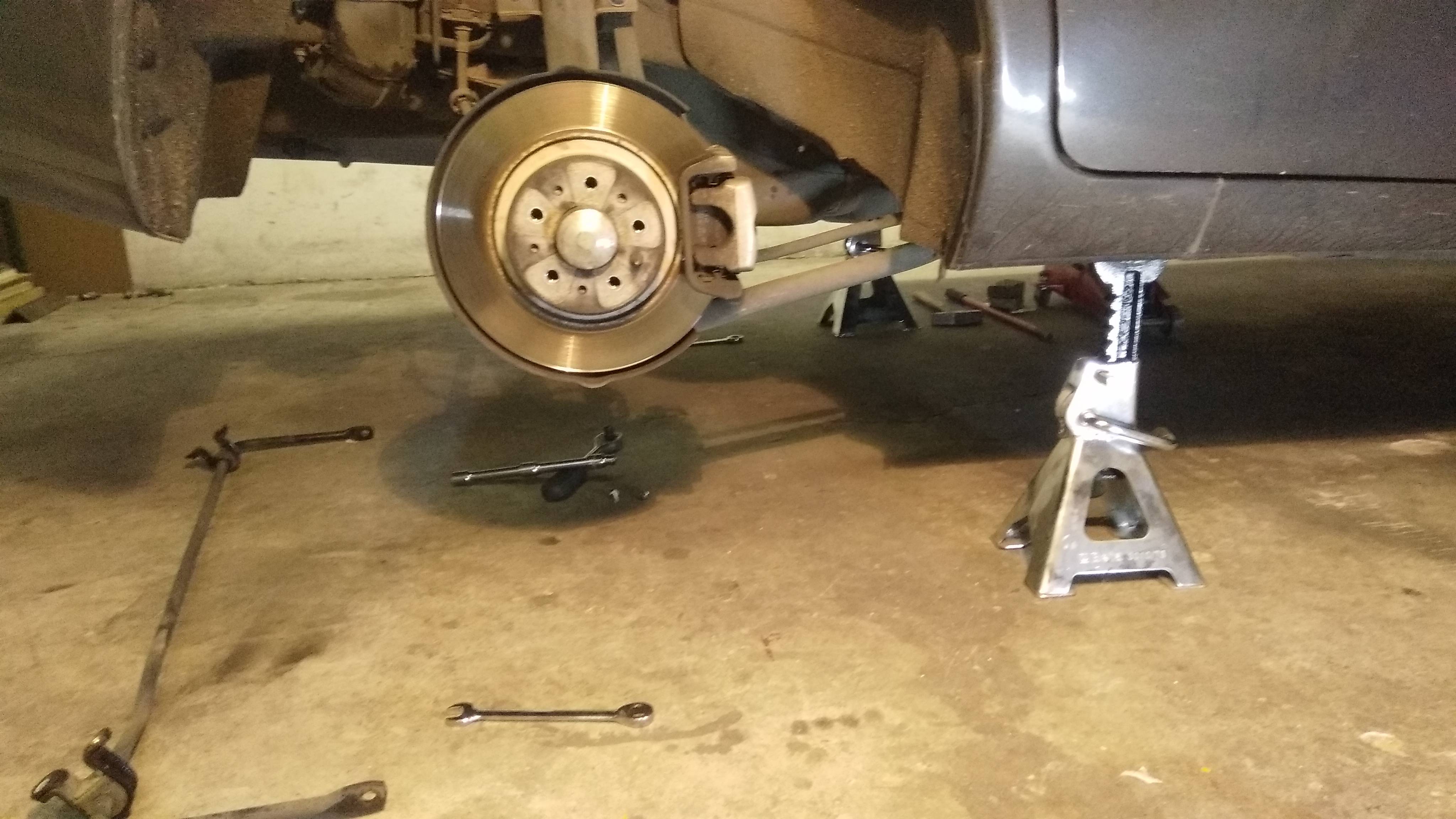

Ciao, secondo me non ci sarà nessun assestamento se hai lasciato le molle originali. Per verificarlo prima di smontare tutto, dovevi misurare la distanza dall'asse della ruota con un punto del bordo del parafango. Se puoi indica il modello degli ammortizzatori che hai sostituito., e cosa intendi per "pacchetto sportivo originale" Per la parte posteriore i Nivolmat NON esistono più, per tanto devi cambiare molle e ammortizzatori.

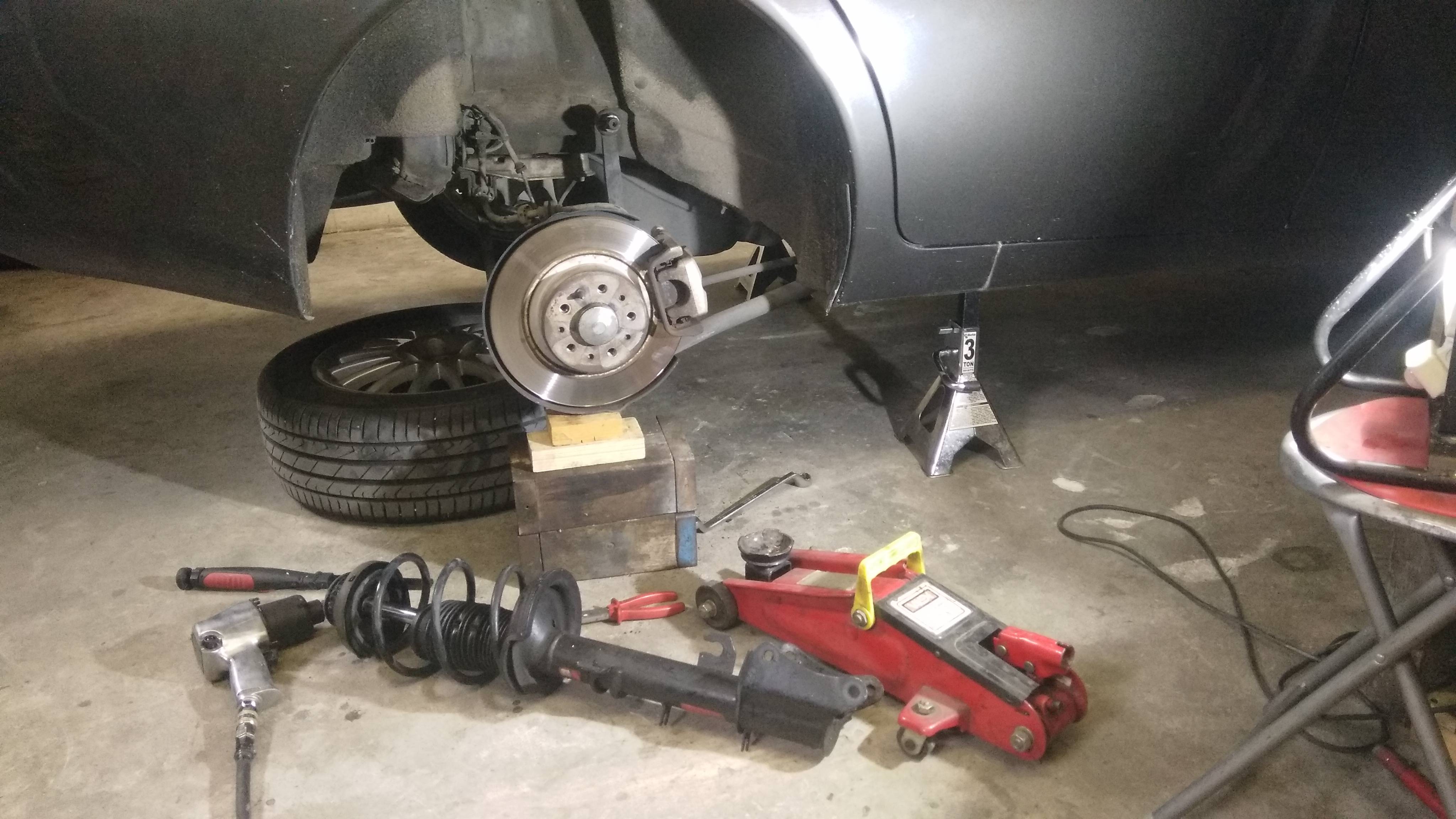

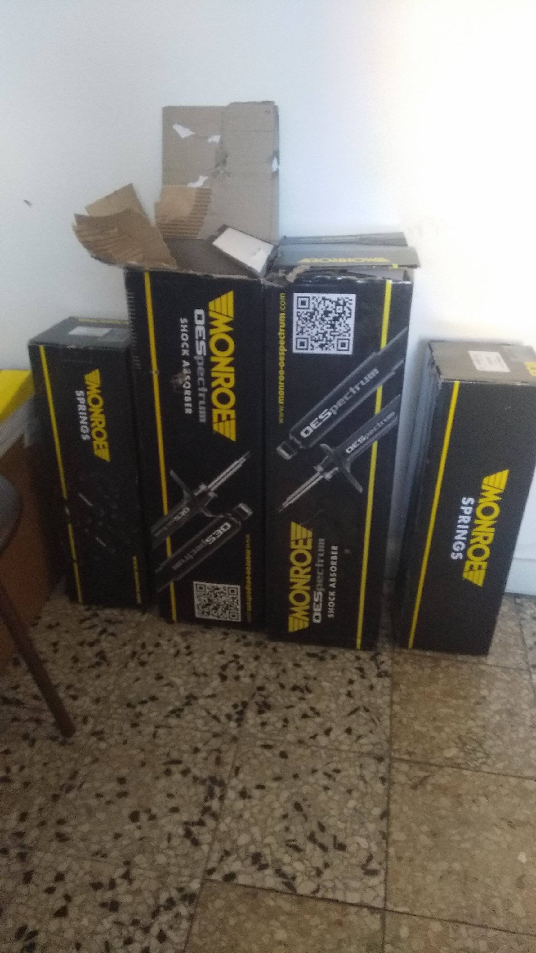

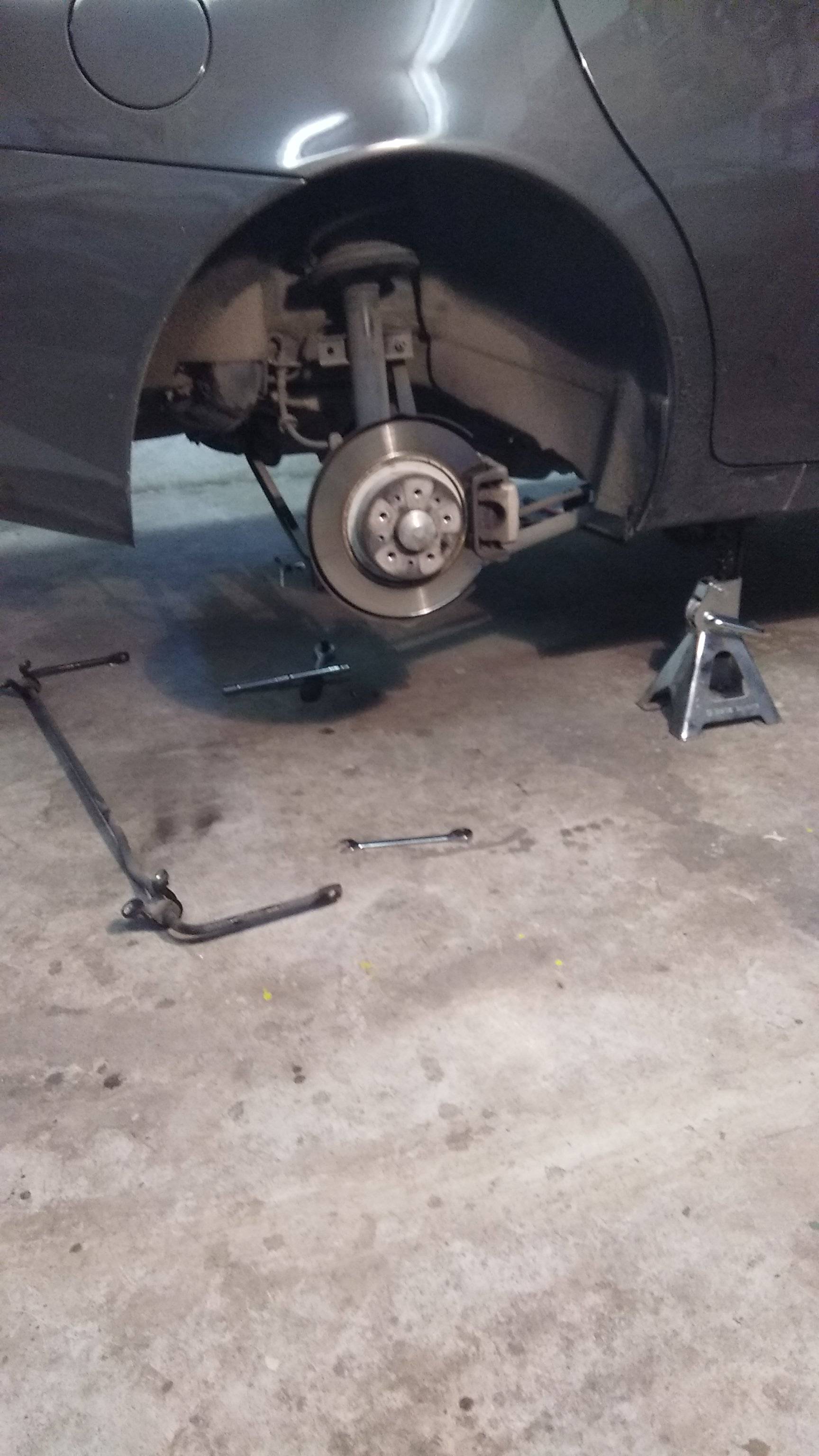

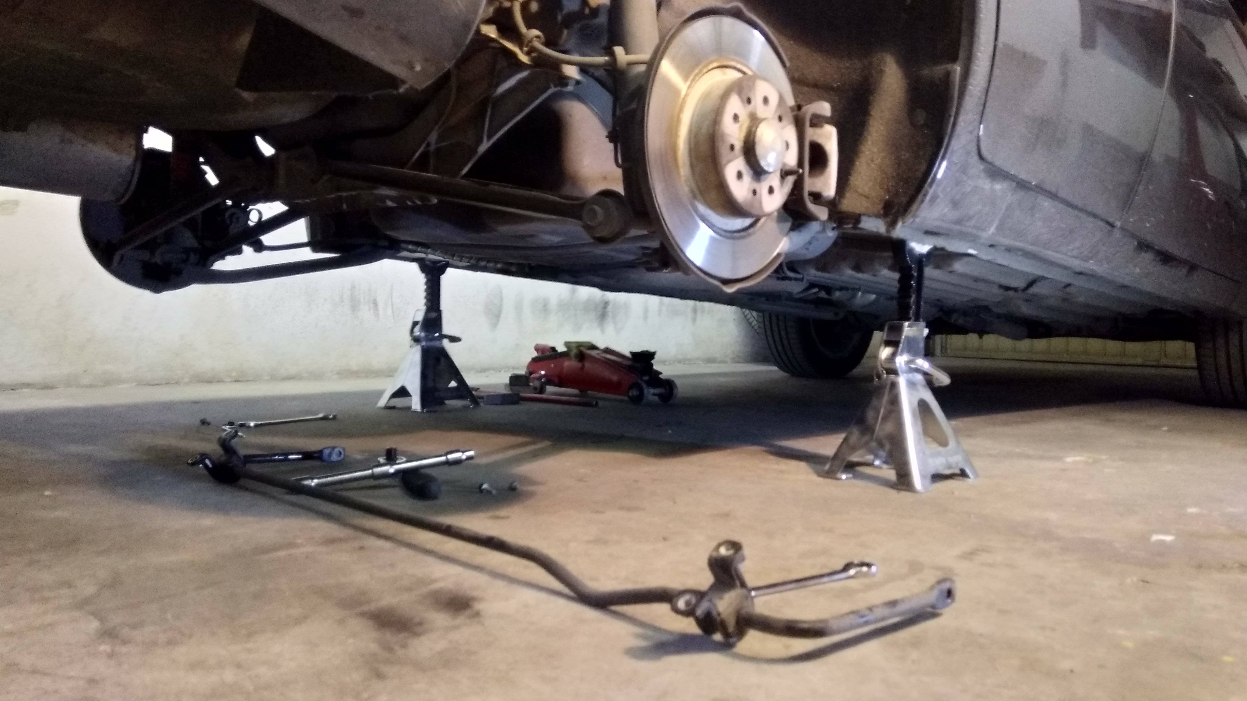

Io per il posteriore ho sostituito il tutto con il kit della Monrooe. e ho scelto molle di 25mm più lunghe abbinandole con ammortizzatori che mi hanno indicato i tecnici della Monrooe. inutile aggiungere che ho costituito i tamponi, para-polvere e il supporto superiore, e nell'occasione anche i 2 gommini della barra stabilizzatrice. Tutto il lavoro è fatto in modalità "Fai da me" Allego qualche foto dell'intervento.

Versione sport monta il pacchetto sportivo assetto basso braccetto etc e i codici alfa corrispondano a quelli Monroe così ha fatto il meccanico! Per i posteriori nivomat lo so non si rigenerano e non si trovano
