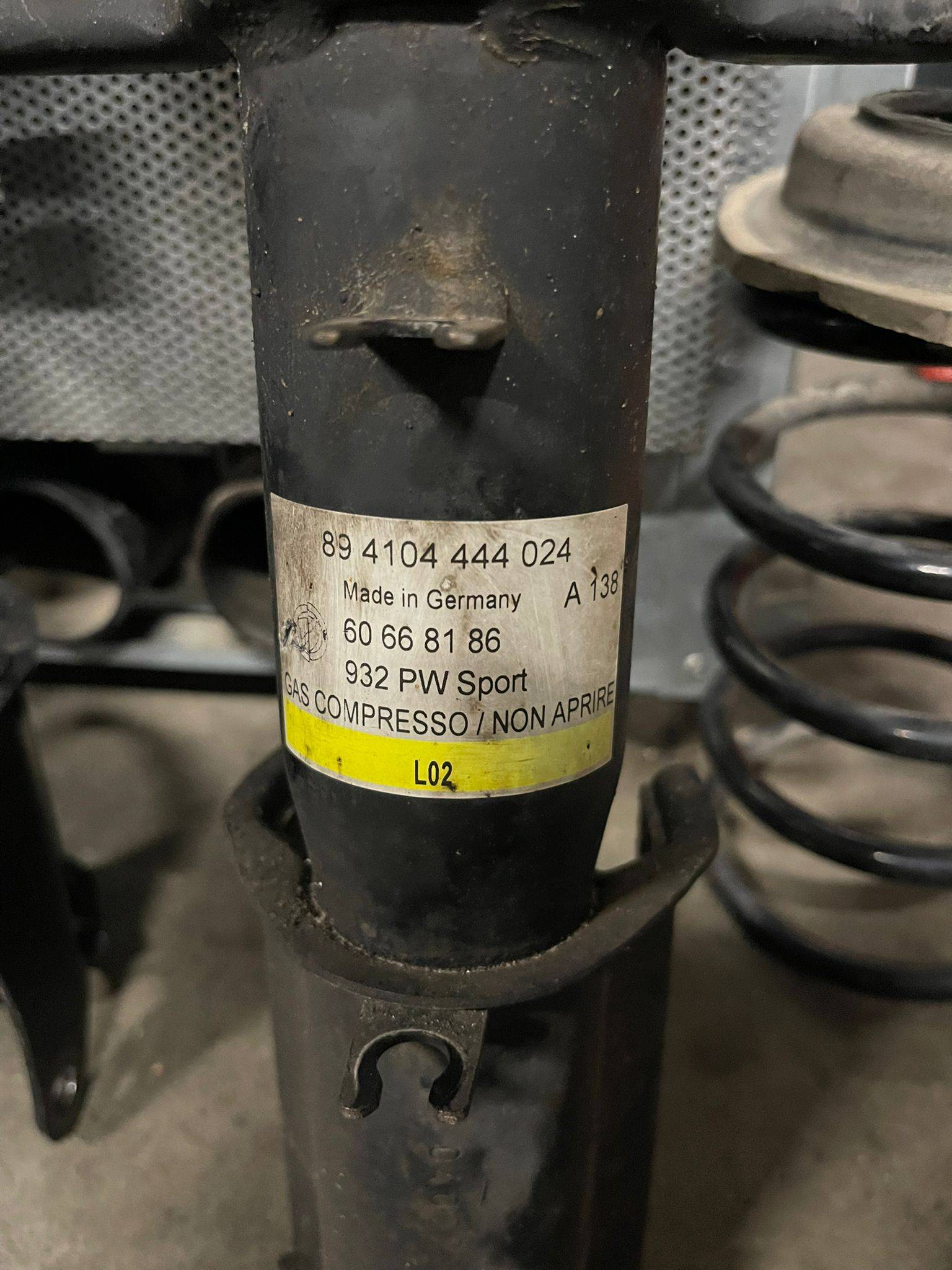

Ragazzi io ho lo stesso problema!!
Alfa romeo 156 sportwagon giugiaro sport quindi credo di avere pacchetto sportivo. Fatto sta che i nivomat posteriori nuovi non si trovano nessuno me li rigenera!!! Come e dove posso trovare ammortizzatori? Grazie
    303.1 KB · Visualizzazioni: 146
Perché vorrei cambiare ammortizzatori davanti e posteriori in quanto ormai è ora
