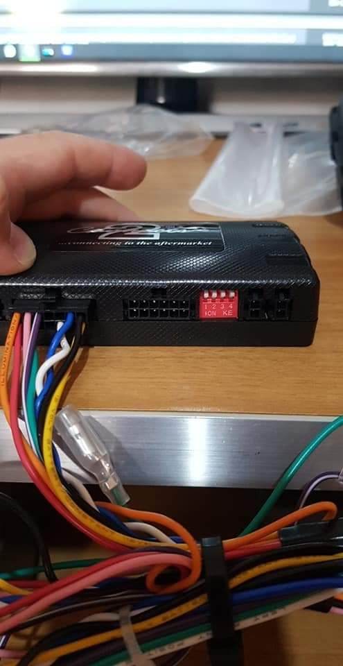

Ragazzi,voi gli switch della centralina di recupero li avete messi tutti su off o il primo su on?
Cosa é scritto nelle istruzioni?
C'è scritto che solo per le sorgenti Pioneer va messo il primo su on e tutti gli altri su off,però sembra che i comandi al volante non li legga.
