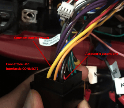

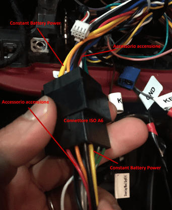

Ciao Luca, ho acquistato questa mattina il Connects2, ma quando faccio tutti i collegamenti l'Atoto si spegne e si riaccende. A volte rimane acceso qualche minuto e nel frattempo ho visto che non rileva i comandi al volante, nemmeno dal menù apposito dell'Atoto.

Ciao,
per l ' accensione, nel mio caso, ho dovuto invertire 2 cavi sul connettore che va dall' ISO a il connettore radio, sono il giallo col rosso.
Il jack non l'ho collegato non serve, mentre per i cavi Steering Wheel key (+) e Steering Wheel key#(+), chi mi ha venduto il connect2 mi ha mandato un connettore da inserire in quest' ultimo.
