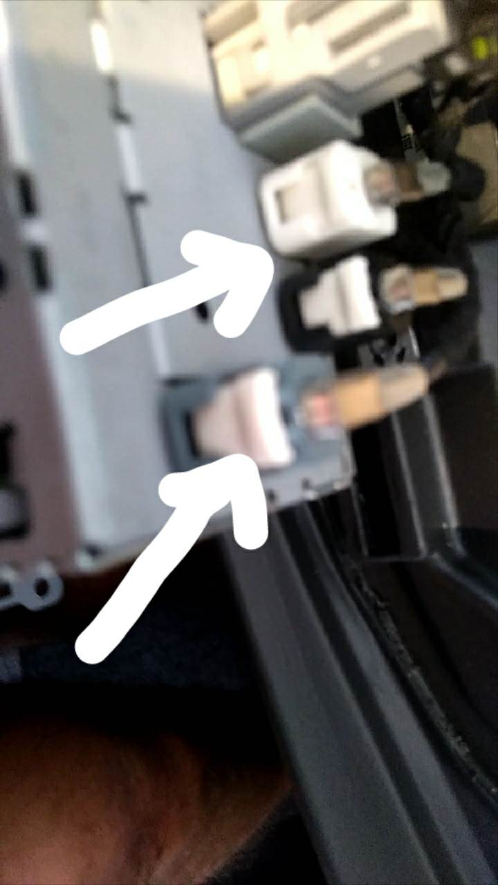

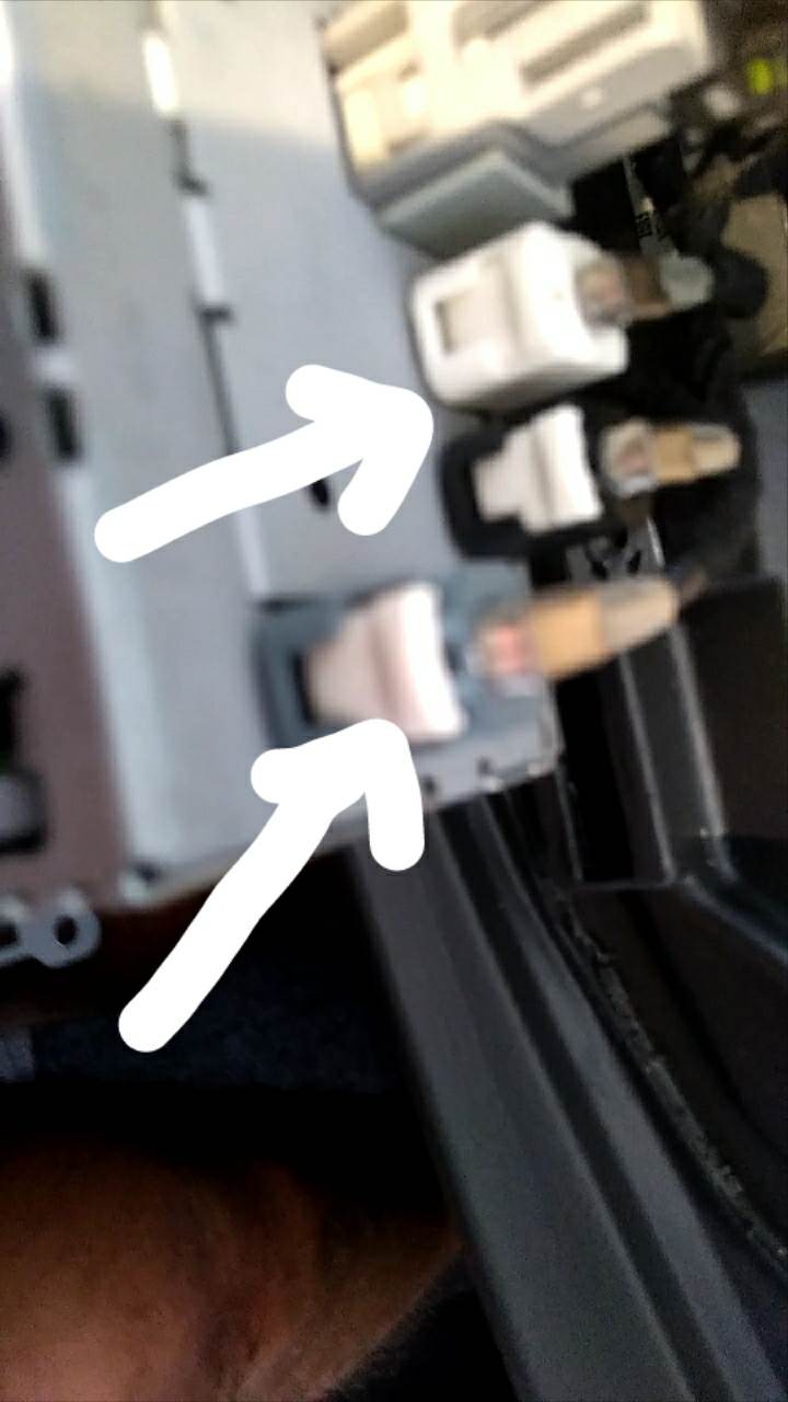

qualcuno saprebbe cortesemente dirmi come si sconnettono questi benedetti morsetti? Sono quelli dello uconnect 5 di serie.....ho estratto la linguetta bianca ma il morsetto nn si sgancia
L ho sollevata verso l alto ed è fuoriuscita su tutti e tre gli spinotti. È un aggancio mai visto prima e prima di far danni chiedo. È uno uconnect 5 su giulietta del 2019 con dab
Si in effetti è un atoto a6 pro che devo montare e mi sono incartato quando è stato il momento di estrarre gli spinotti dello uconnect. Proverò ancora a spingere il gancetto di arresto verso l interno nella speranza che si allenti
