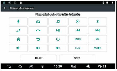

Ciao,
per la precisione è l' interfaccia connects CTUAR01 che fa visualizzare la schermata del parcheggio.
Per i settaggi dei comandi al volante, una volta montata la radio basta andare nell' apposita schermata e selezionare sulla radio l' una icona e successivamente premere il tasto sul volante che si vuole accoppiare. E' più facile da fare che da spiegare.

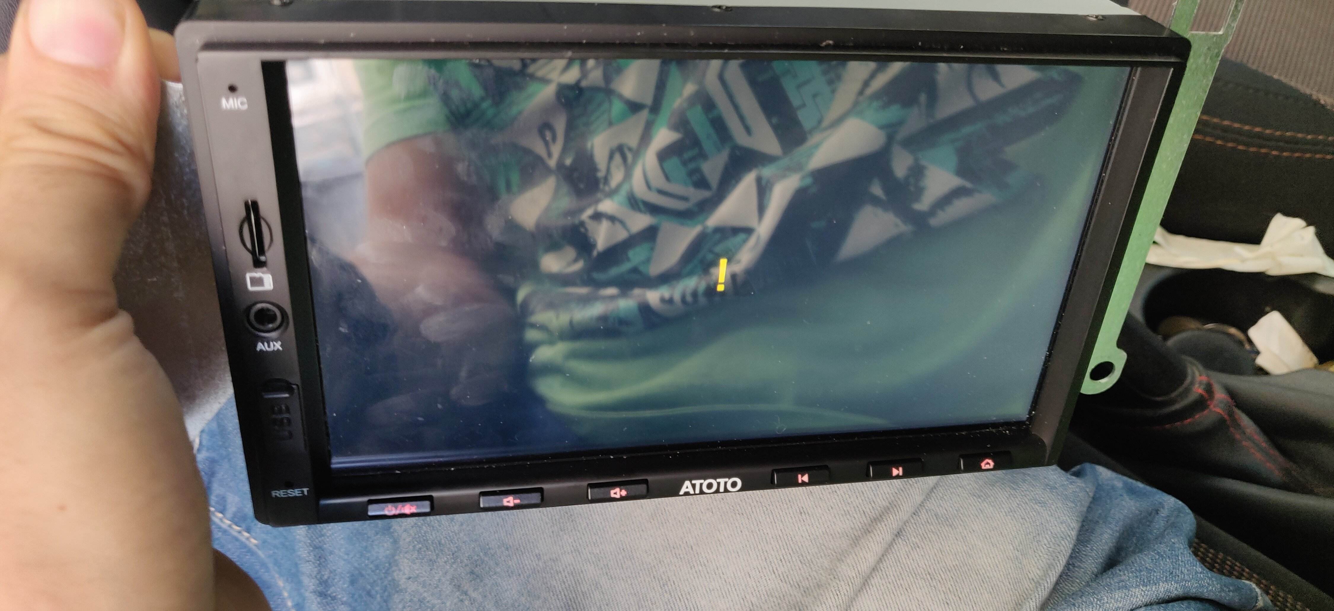

Buongiorno, io non riesco ad accedere al menù con Atoto A6 pro. Vi allego una foto. ho fatto tutte le prove possibili . Esce lo schermo nero con il punto esclamativo. Rage-Face:

Ciao,

sei andato a fare i settaggi?? dall' apposito menù?? A me funzionano tutti i tasti, tranne il mute, l' accoppiamento max è di 7 funzioni.
Ciao io ho un atoto a 6pro il comandi al volante li ho configurati.. ma l impostazione del veicolo non riesco a trovare .. anche perché quando metto il dynamic o natural diventa lo schermo nero con punto esclamativo .. come interfaccia ho messo la uconnect2 a posta ma non riesco a trovare le impostazione veicolo
