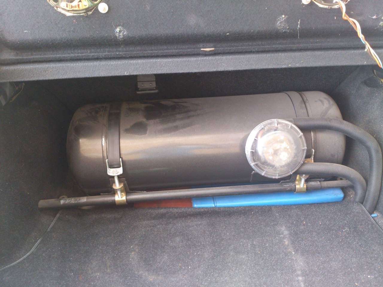

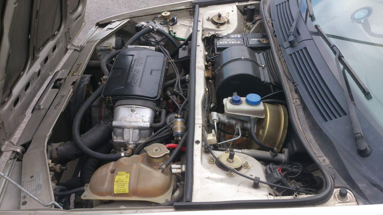

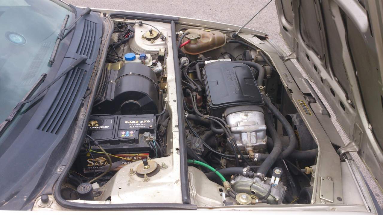

vi posto le foto del mio impianto gpl:

Ciao tkappa, belle le foto..l'impianto a gpl che hai sembra
molto ordinato nell'installazione, non impiccia più di tanto nel vano motore..

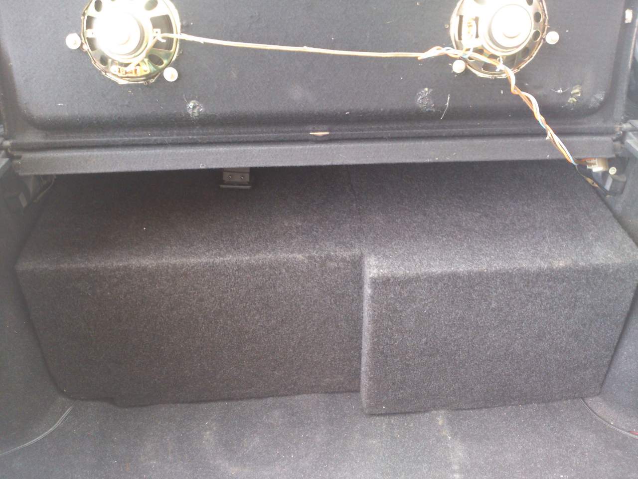

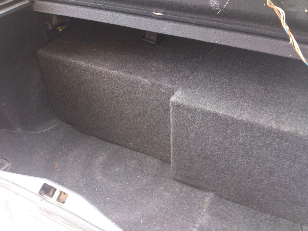

Per il resto, visto che ora posso postare le foto, nel pomeriggio ti vorrei far vedere la soluzione che ho trovato per mascherare la bombola del gpl all'interno del bagagliaio.

Ciao Bob,
Come promesso, ti posto le foto del bagagliaio della mia 33:

Ciao tkappa, è una copertura molto professionale, fatta bene.
Io all' epoca avevo montato invece una ciambella 60cm x h23,
per poter caricare meglio le biciclette, prima di capire che in realtà
una bicicletta si potrebbe anche appoggiare sopra alla bombola cilindrica
usando una coperta o qualcosa di morbido nel mezzo per evitare i graffi.
La ciambella è comoda ma pesa un po' di più,
poi ha un indicatore di consumo meno preciso (poco lineare)
e quando è mezza vuota tende a non pescare
il carburante se fai una curva stretta, quando capita
l'auto ha qualche secondo di vuoto di potenza..
A fare un impianto GPL oggi, tra ciambella (un po' più cara) e bombola
cilindrica, proverei a vedere quanto costerebbe una bombola cilindrica
ma del tipo "superleggero", (le ho viste sui cataloghi dei costruttori,
se l'impiantista si sbatte un po' penso siano ordinabili),
in pratica sono fatte con acciaio di qualità migliore e ne basta
uno spessore minore, mi pare che il peso di una bombiola gpl
cilindrica di taglia media passasse da circa 23-25 kg a 16-18 Kg,
ancora meno avvertibile sull'assetto originario dell'auto..
Veramente un ottimo lavoro, per mascherare e proteggere la bombola del gpl.
