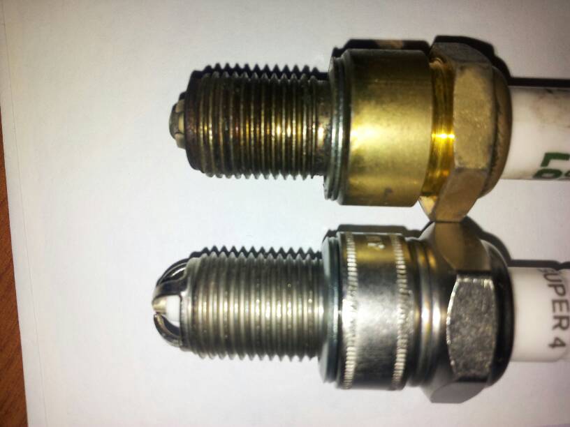

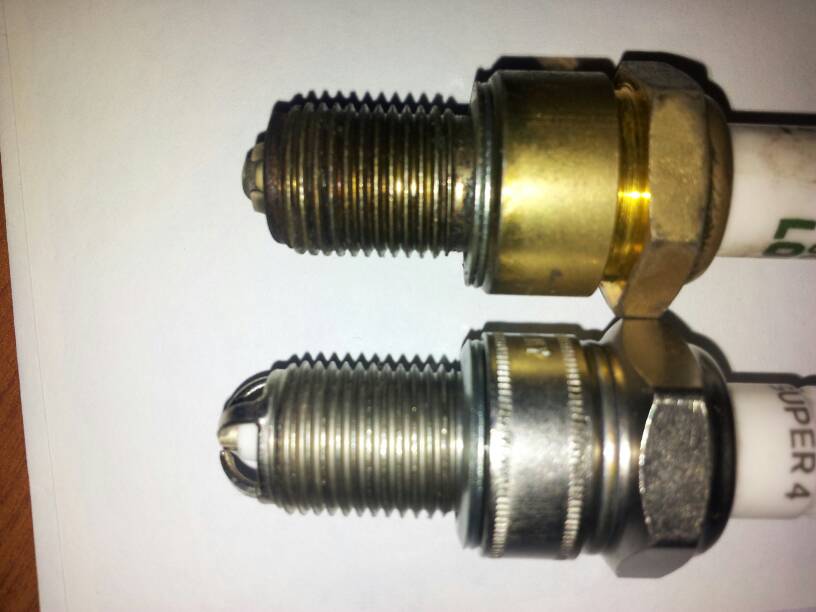

Come riferimento, anche le WR56 sono più sporgenti delle lodge, quindi
un paio di mm in più rispetto alle lodge non sembrano di per sé creare problemi
(se il grado termico è giusto, così le autoaccensioni con battito in testa sono rare),
Vins aveva messo una foto qui sul forum Lodge vs Bosh super 4:
Visualizza allegato 94408
