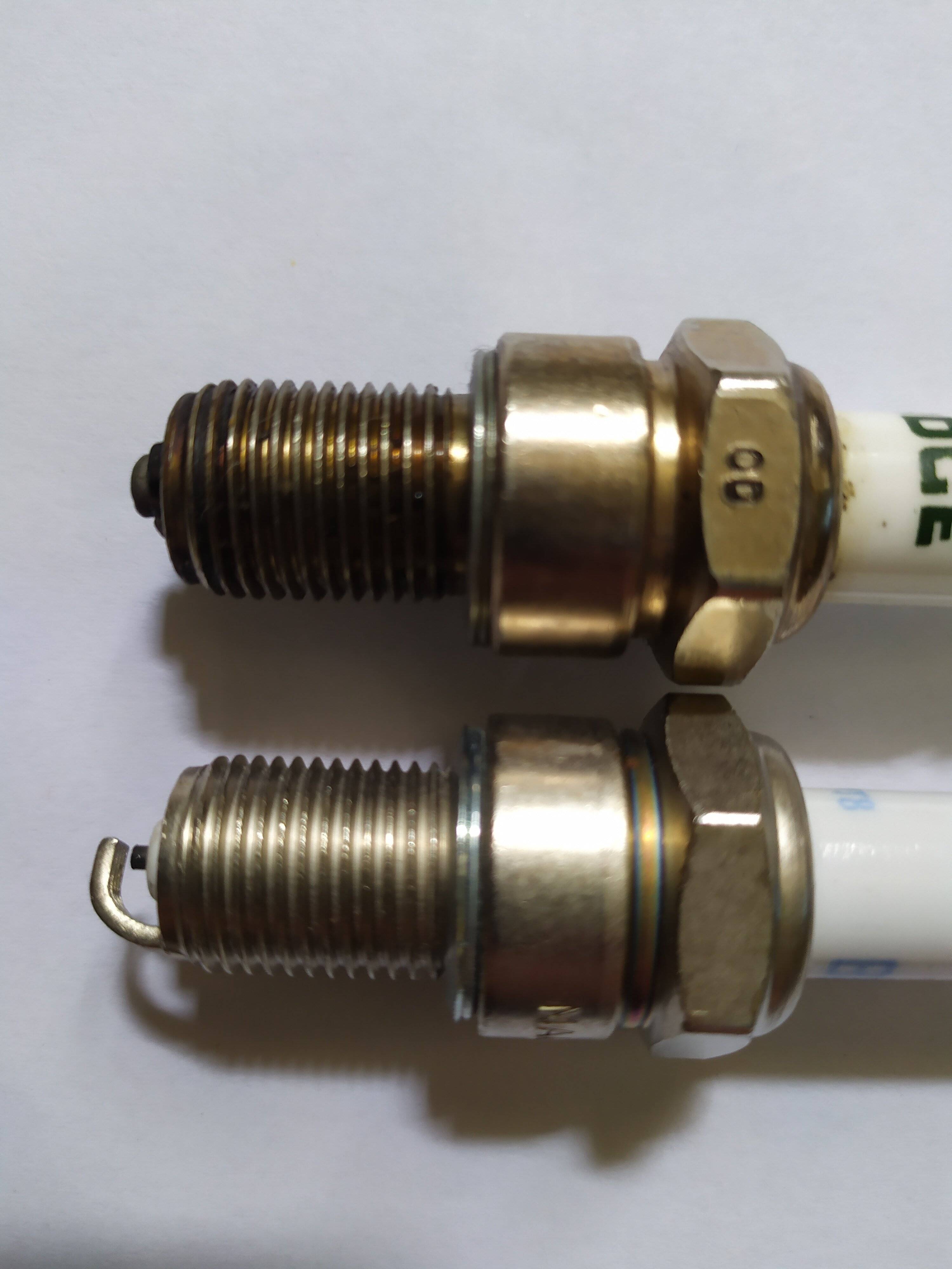

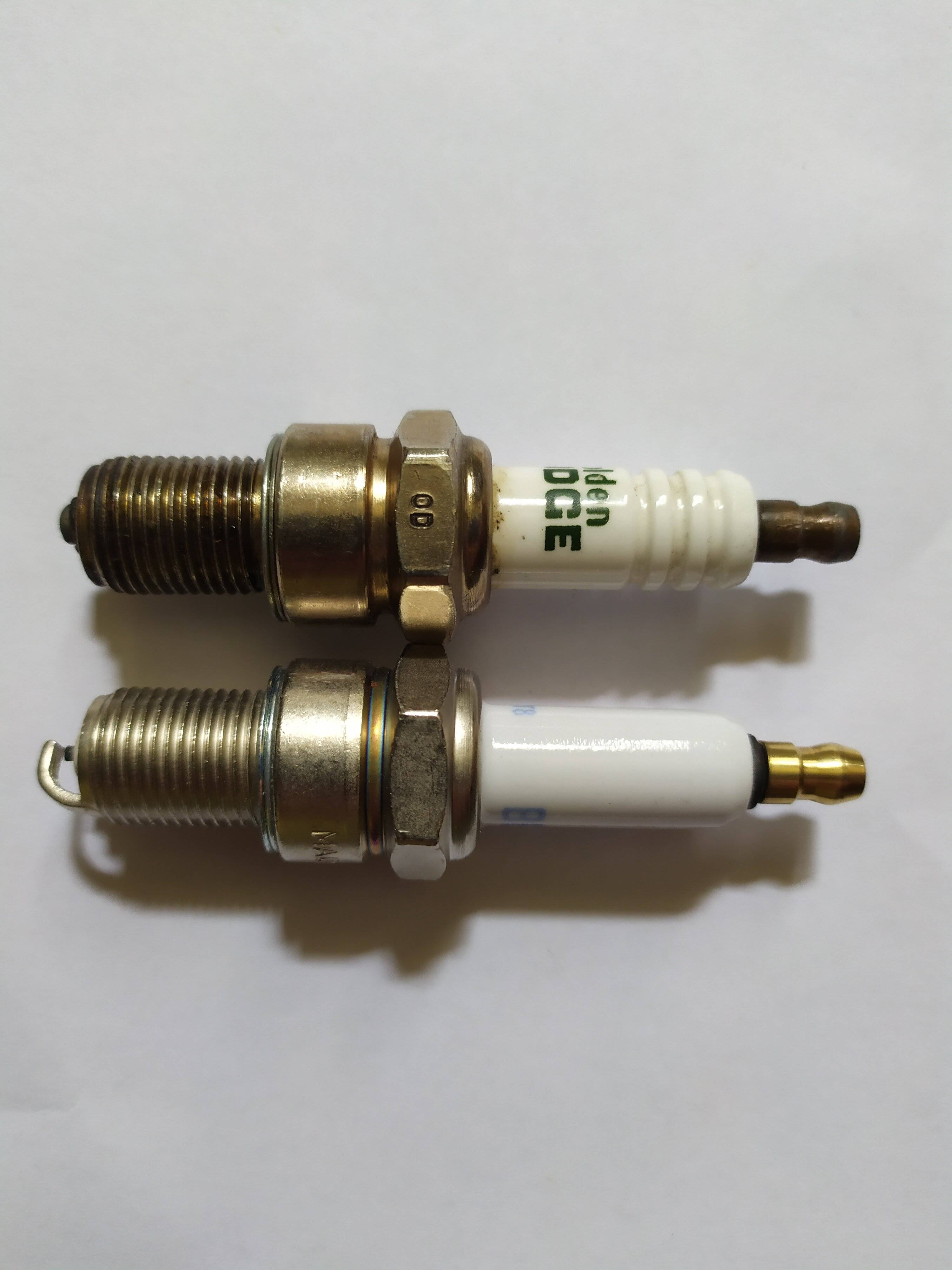

A confronto Lodge 25hl e Beru UPT8

Grazie, una foto vale mille parole,
EDIT: sporgono un filo meno delle vecchie bosch super4
e poco più delle logde (ad occhio meno di 2mm), credo siano molto ok
quando ci hai fatto un po di strada facci sapere se, come prevedibile,
il motore le gradisce rispetto alle lodge distrutte che hai tolto :)
#84
Come si può vedere dalle foto l'elettrodo centrale è praticamente alla stessa altezza delle Lodge, l'elettrodo di massa sporge meno delle Bosch. Le ho installate sulla 145 1.3 boxer,e già percorso 40 km,al momento mi sembrano ottime,credo quindi si possano montare tranquillamente anche sulle ultime 33.
