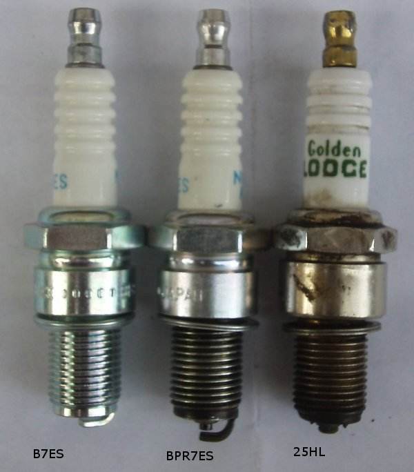

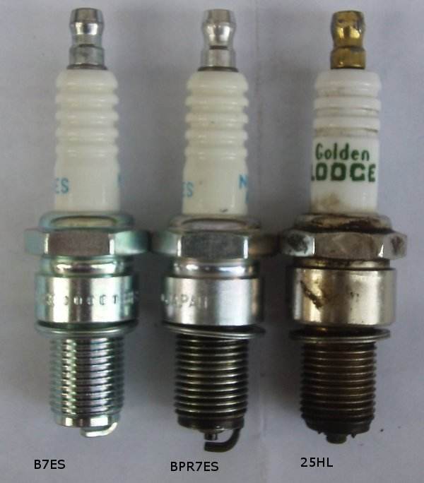

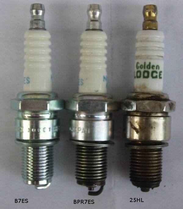

Ecco una foto postata da Graziano
( su un forum inglese e poi da me in un'altra discussione ),
con vicine le candele NGK B7ES, NGK B7PRES, Lodge 25HL 4 punte:
https://forum.clubalfa.it/data/MetaMirrorCache/ginograziano.altervista.org_compare.jpg

Avere l'elettrodo sporgente secondo chi le ha testate non fa avvertire vantaggi,
non so magari al limite aiuta avviamenti più facili o se si viaggiasse a miscele magre
come nelle auto recenti ( ma tanto le 33 euro 0 e 1 viaggiano ben più grasse ;),
mentre casomai avrei il dubbio che potrebbero facilitare le preaccensioni
se si ha un esemplare di motore che già per qualche altro difetto tendesse
a battere in testa ( anche se di norma i boxer della 33 quando a posto non dovrebbero )
Visualizza allegato 208827

cioè di grado freddo, e parlando di produzione dell'epoca non difettate,
il grado freddo e i 4 elettrodi le facevano anche durare parecchio
( tra 40.000 e 80.000km, mi pare il libretto auto dice di controllarle ogni 20000)
alla peggio si imbrattavano un po' in avviamento ma poi bastava fare un tiratina
anche di soli 300 metri per mandarle più in temperatura e farle pulire da sè
