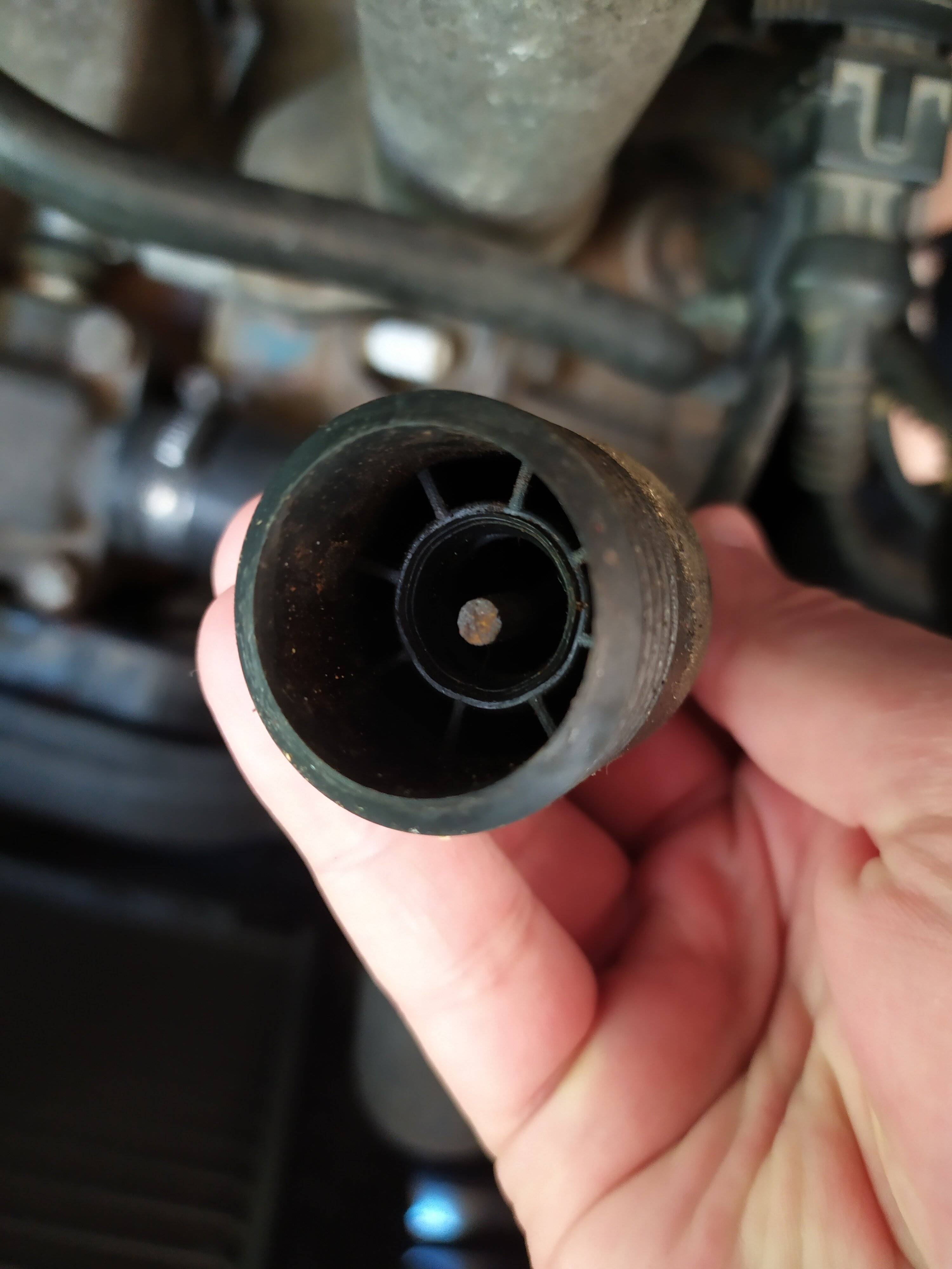

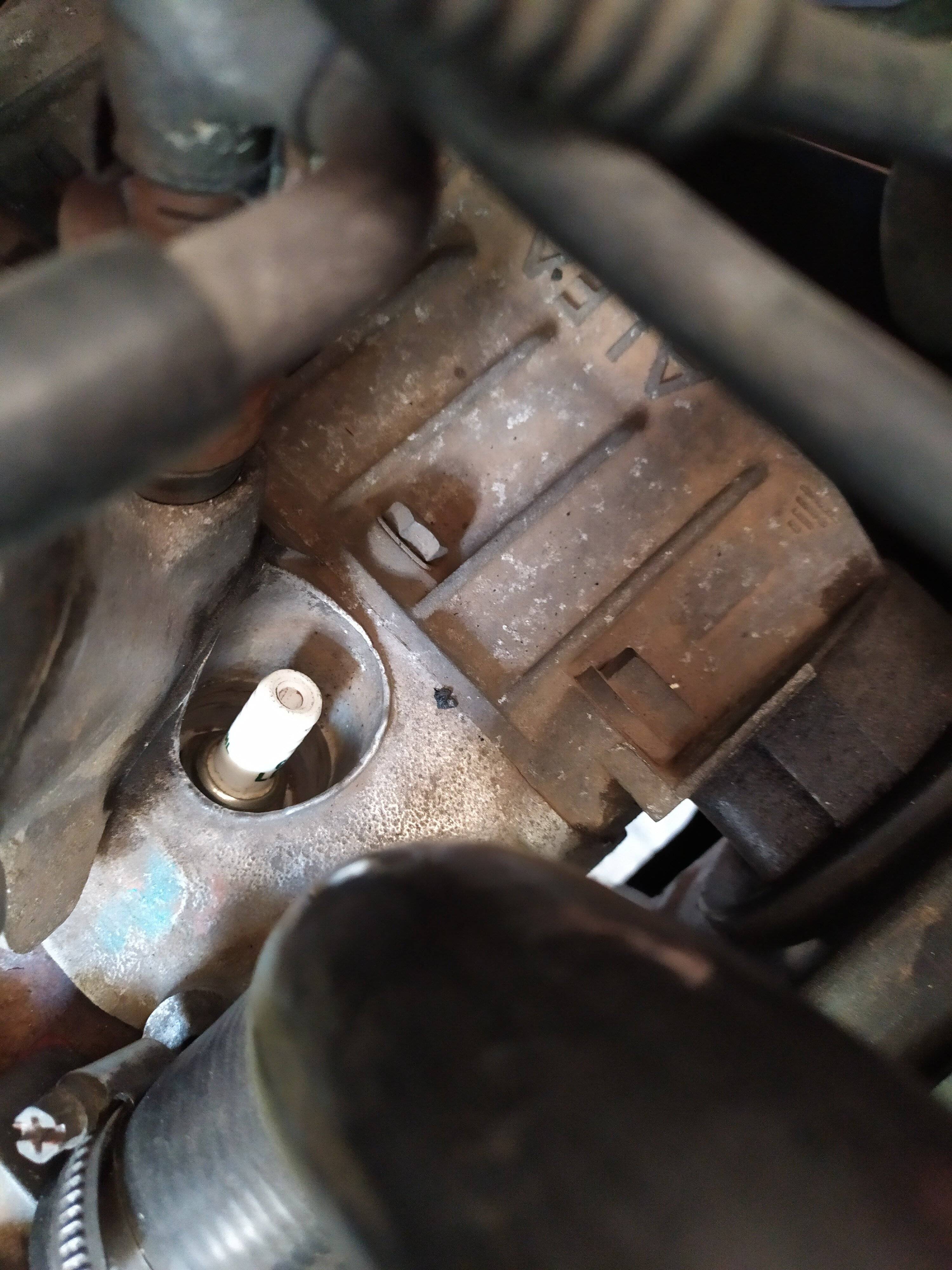

Riesumo questa discussione per parlare di una piccola disavventura avuta con una candela lodge 25hl. In pratica una mattina l'auto è partita a 3 cilindri e scoppiettava, quindi la prima cosa che ho fatto è stata controllare le candele,ed ecco la sorpresa:

Adesso sto pensando di sostituire tutte e 4 le candele,e ho letto varie discussioni in cui si parla di vari modelli di candele che si possono montare in alternativa alle lodge,ma noto una certa confusione sull'argomento. Cè chi dice che vanno bene quelle con la resistenza,chi invece che non è necessario perchè già i cavi hanno una resistenza. Le Lodge 25HL avevano la resistenza?
Se non ricordo male quelle dotate di soppressore di disturbi avevano una "R" nella sigla.
Comunque l'impianto della 33 era dotato di antidisturbi, perciò cavi resistivi e spazzola rotante con resistenza.
Ti conviene sostituire anche i cavi. A livello di candele puoi trovare le brisk o le alternative ngk all'iridio. Qui sul forum c'è @Flagello che ne sa abbastanza in materia.
