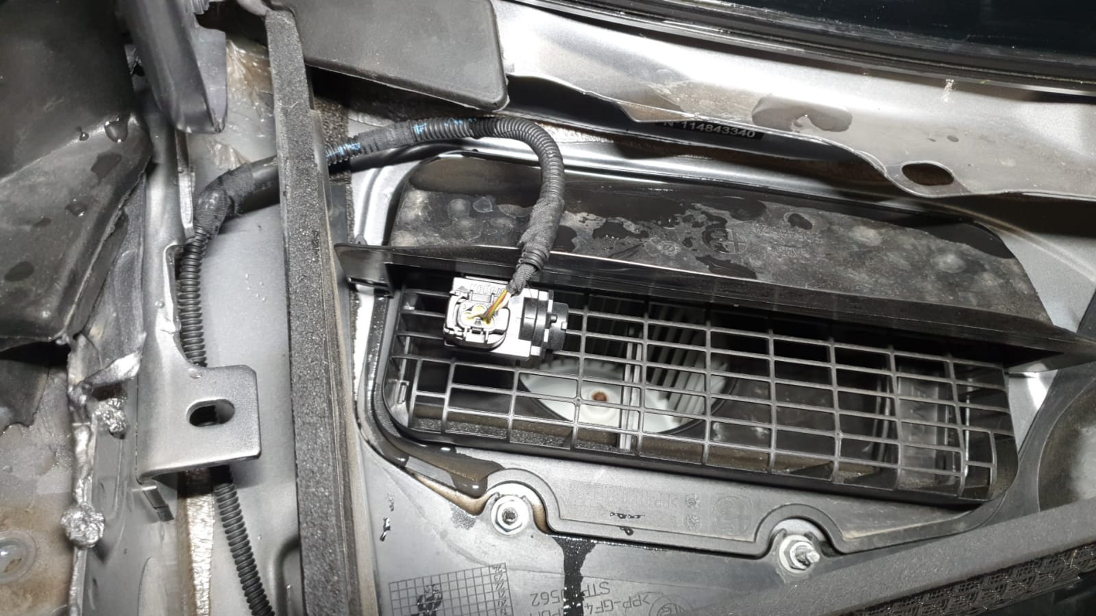

ragazzi la mia causa era questa, passava acqua dalla presa aria del clima, il pezzo non aderisce bene alla carrozzeria:

Ciao...mi spiace...ci sono passato anche io problema davvero fastidioso.
Leggi questa discussione
Dovrebbbe essere la famigerata guarnizione della presa d'aria abitacolo che non aderisce bene e lascia passare l'acqua nel condotto,
Il lavoro smontaggio e sigillatura è veloce, un bravo carrozziere te lo risolverà velocemente.
Se l'infiltrazione non ti ha rovinato il body computer è andata bene, ti consiglio comunque di smontare il coperchio di fronte ai piedi del passeggero e controllare che dentro sia tutto asciutto.
