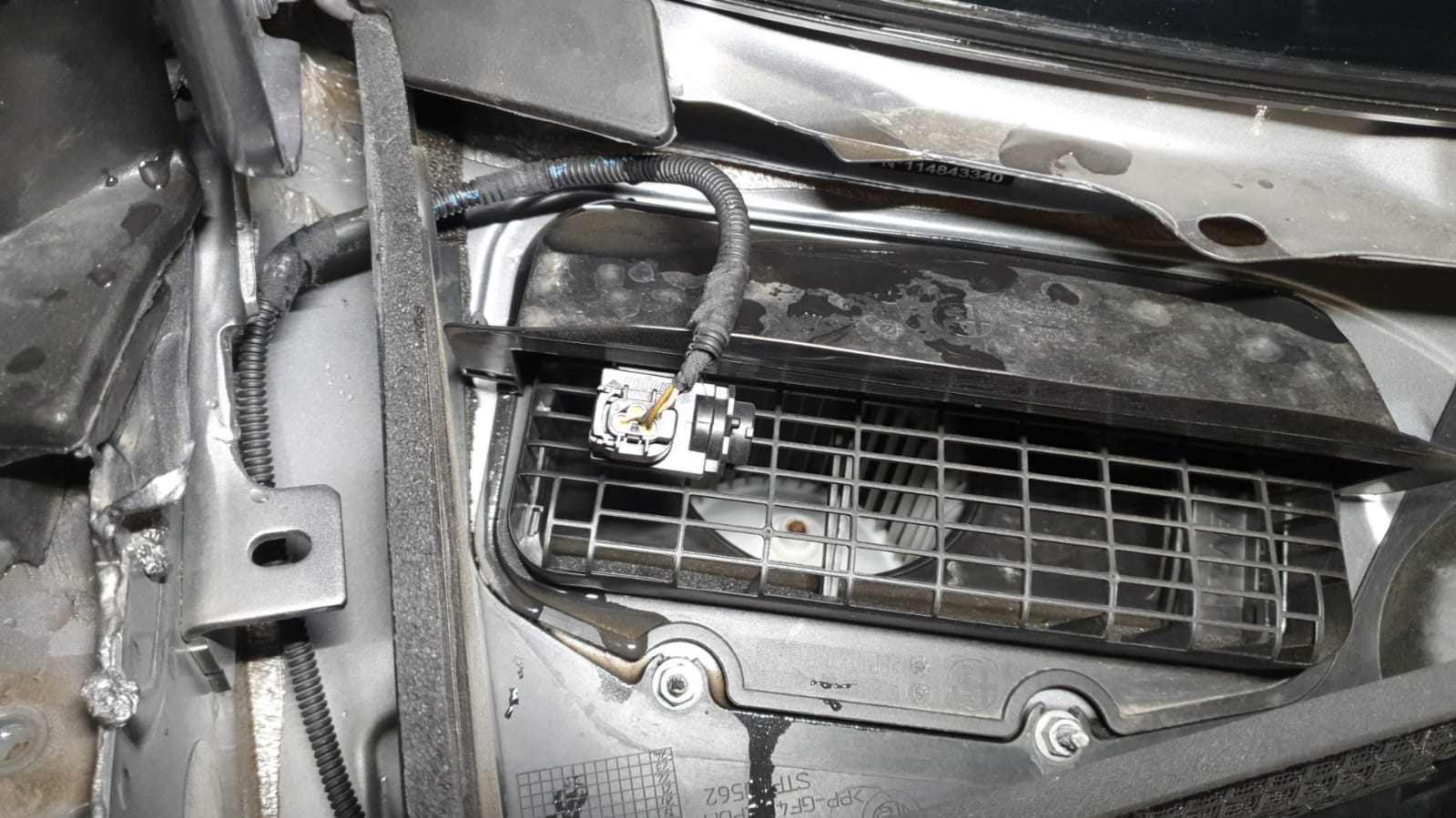

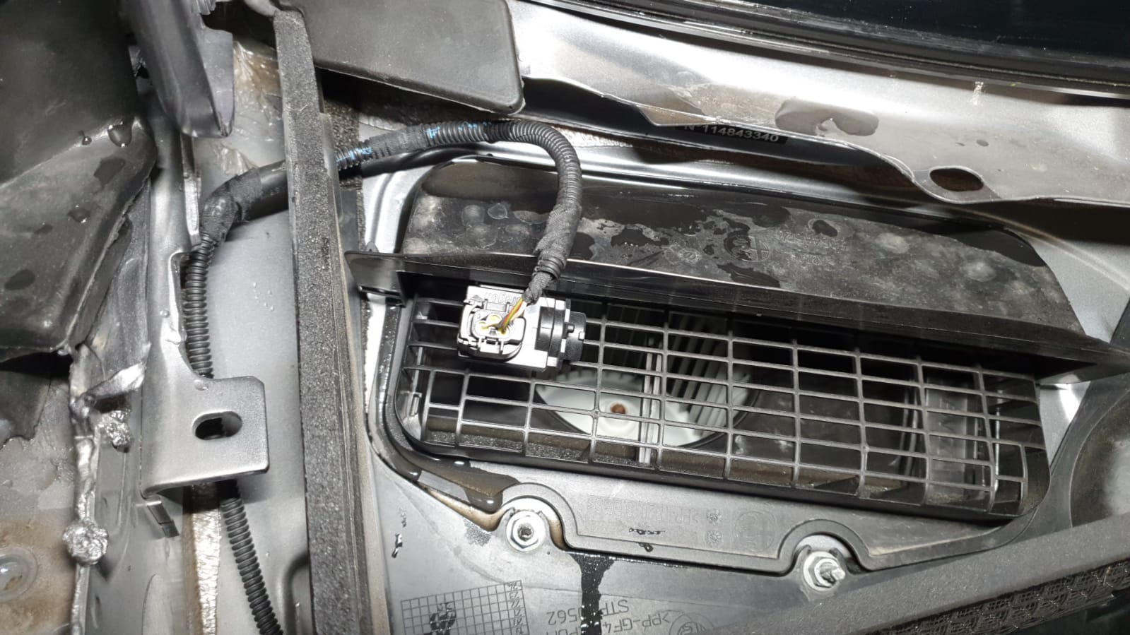

ragazzi la mia causa era questa, passava acqua dalla presa aria del clima, il pezzo non aderisce bene alla carrozzeria:
Visualizza allegato 215774Qualcuno ha risolto?
Sono ancora in attesa della carrozzeria do dovrei portarla, vorrei vedere se la garanzia maximum copre il danno assurdo
Ciao! Posso chiederti che cos’hai fatto per risolvere? Io avevo una fessurazione nella guarnizione fra parabrezza ed elemento in plastica esterno, l’ho sigillato ma non é cambiato niente (tra l’altro difetto causato dal vetraio, non da Alfa).
Grazie per una tua risposta
