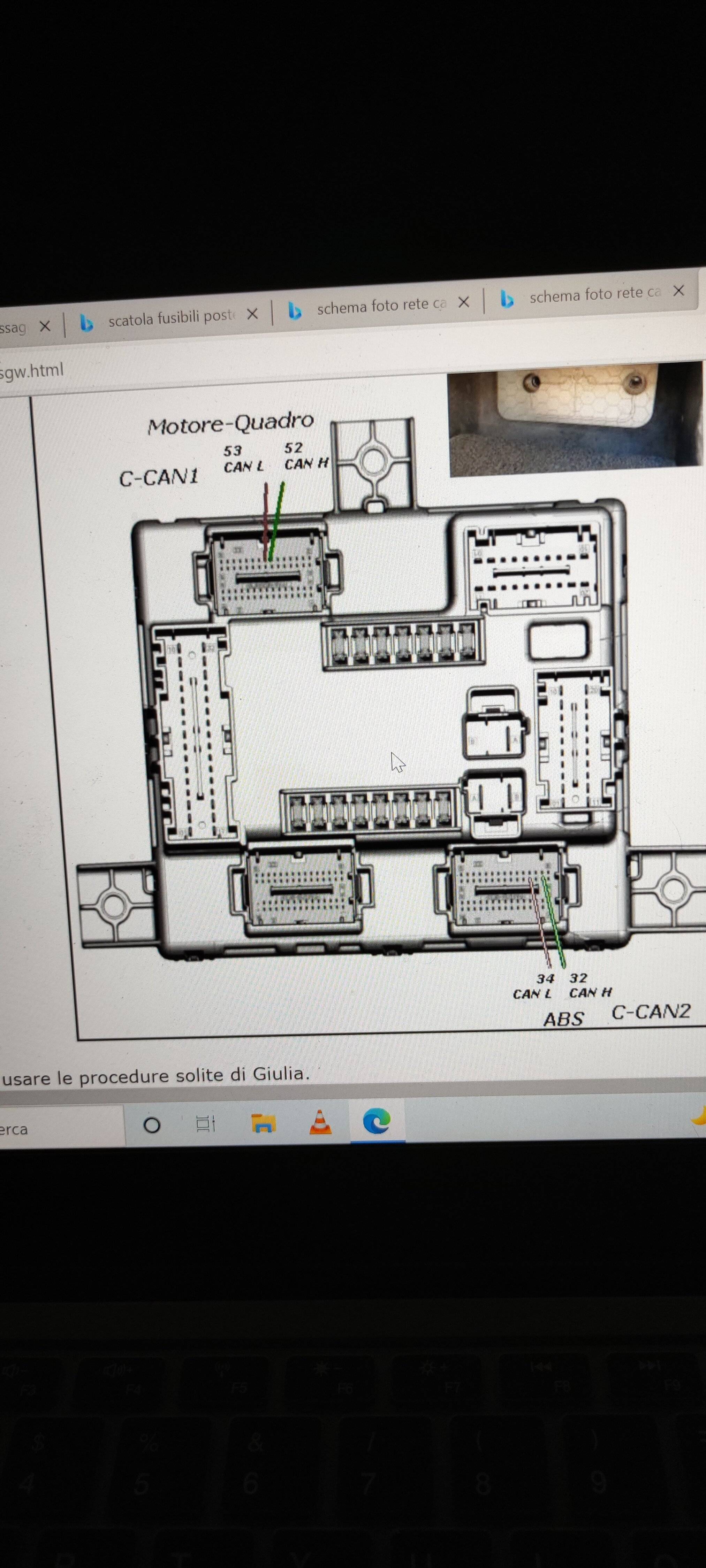

Salve a tutti sono possessore di una stupenda Stelvio..bianca vetri oscurati ..defappata..downpipe Fabrizi racing.. centralina fatta in alfa..EGR stop.. missile..230..CV..sto valutando se prendere sound booster Thor..secondo me il migliore..prezzo Thor Italia a Milano 1100€..secondoe il montaggio per chi ha un minimo destrezza in meccanica..se lo può montare...basta individuare rete can bus.nel mio caso alfa Stelvio..si trova sotto il tappeto passeggero scatola fusibili allego il file foto..Penso sia lo stesso per Giulia..poi le istruzioni del kit booster indicherà come montare..io devo ancora farlo ma lo farò..deve essere una figata abbinata al mio motorino da 230 CV..che ti atacca al sedile con sequenziale..
