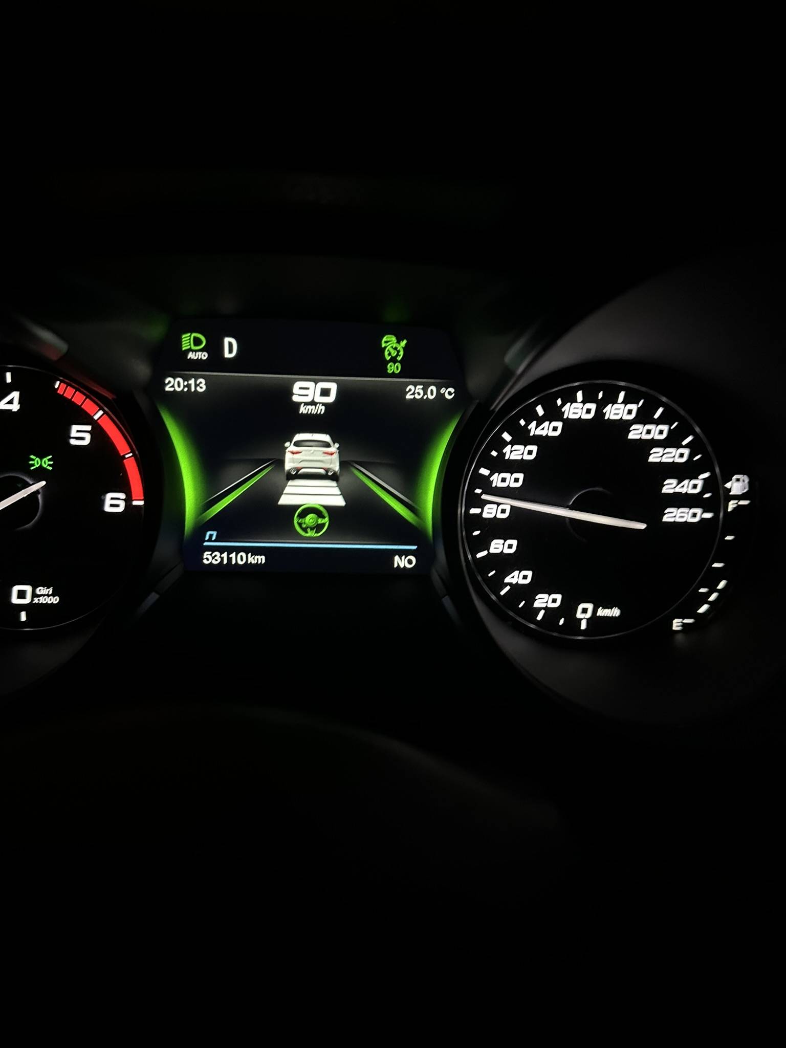

Ragazzi vi confermo che si puo fare anche sulle my2020+ che non abbiano il lane assist di serie. Ieri mi sono codificato da solo con Multiecuscan lane keep assist/traffic jam e highway assist. la cosa essenziale è avere il radar frontale e la telecamera parabrezza e che sia appunto da my2020 in su e che abbia un volante con sensore di rilevamento mano e la pulsantiera con il volante tra le due linee, io ho dovuto sostituire il mio sterzo per far funzionare il tutto. però adesso ho la guida autonoma su una "modestissima" stelvio rwd 160 cv business

Ottimo lavoro! Quindi occorre necessariamente il volante con i sensori
Si, che comunque su subito o su eBay se ne trovano tanti a costi accessibili, la difficoltà sta nel trovare quello che abbia il sensore, perché spesso nemmeno chi lo vende sa se ci sia o meno
Probabilmente il volente col sensore ha un codice diverso da quello senza.
