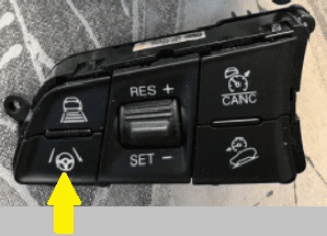

Buonasera a tutti..... vorrei sapere se qualcuno ha avuto la necessità di attivare la funzione "Highway Assist System / Traffic Jam Assist" su Alfa Romeo Stelvio 2.2 My2020. Dopo aver installato con successo il tastierino al volante e dopo aver abilitato con successo la funzione ACC+ che funziona egregiamente, non riesco ad attivare la funzione sopra citata premendo il tastino con il volantino e le linee parallele.
Ho provato a chiedere al supporto Multiecuscan se sapevano quali fossero i byte da modificare nella Custom configuration Proxy. Non mi hanno saputo rispondere. qualcuno ha avuto esperienze in tal senso ?

Non riesci ad attivarla perchè non si attiva proprio oppure perchè pur attivandosi non funziona. Mi spiego meglio. Se quando premi il tasto sul display centrale ti appaiono le informazioni del mantenimento di corsia (in colore bianco) allora il sistema si attiva ma non riconoscendo le mani sul volante, non entra in funzione

ti sei fatto le attivazioni da solo? sei sicuro di avere il volante con il sensore mano? se ne hai la certezza, lo hai poi abilitato su multiecuscan? c'è un byte che va modificato per attivarlo. Hai attivato anche i vari byte del highway assist e traffic jam e lane assist?

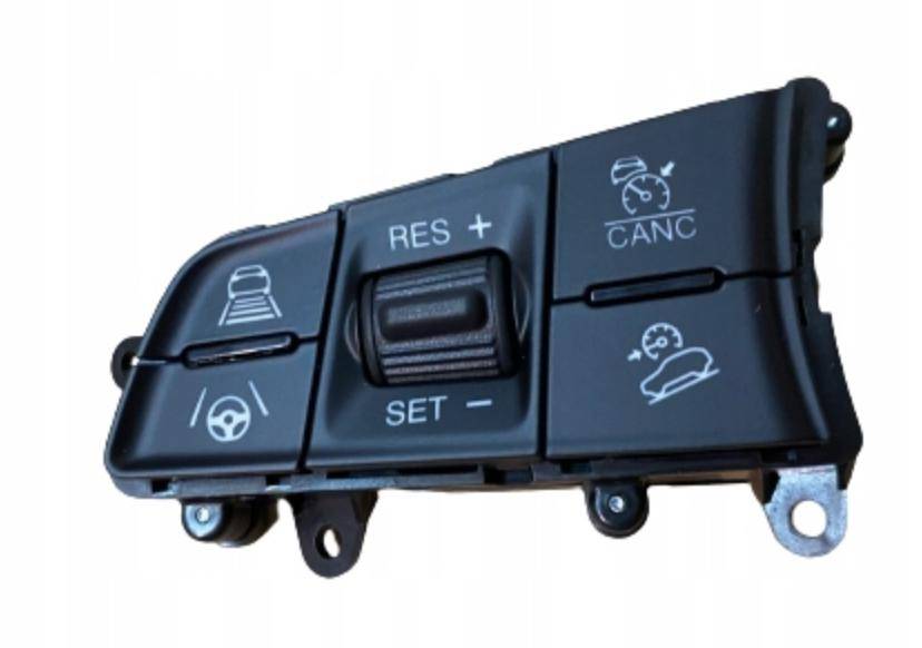

Vorrei acquistare la pulsantiera con il simbolo del volante, per stelvio, ma mi occorrerebbe il codice P/N, perché non riesco a trovarla.

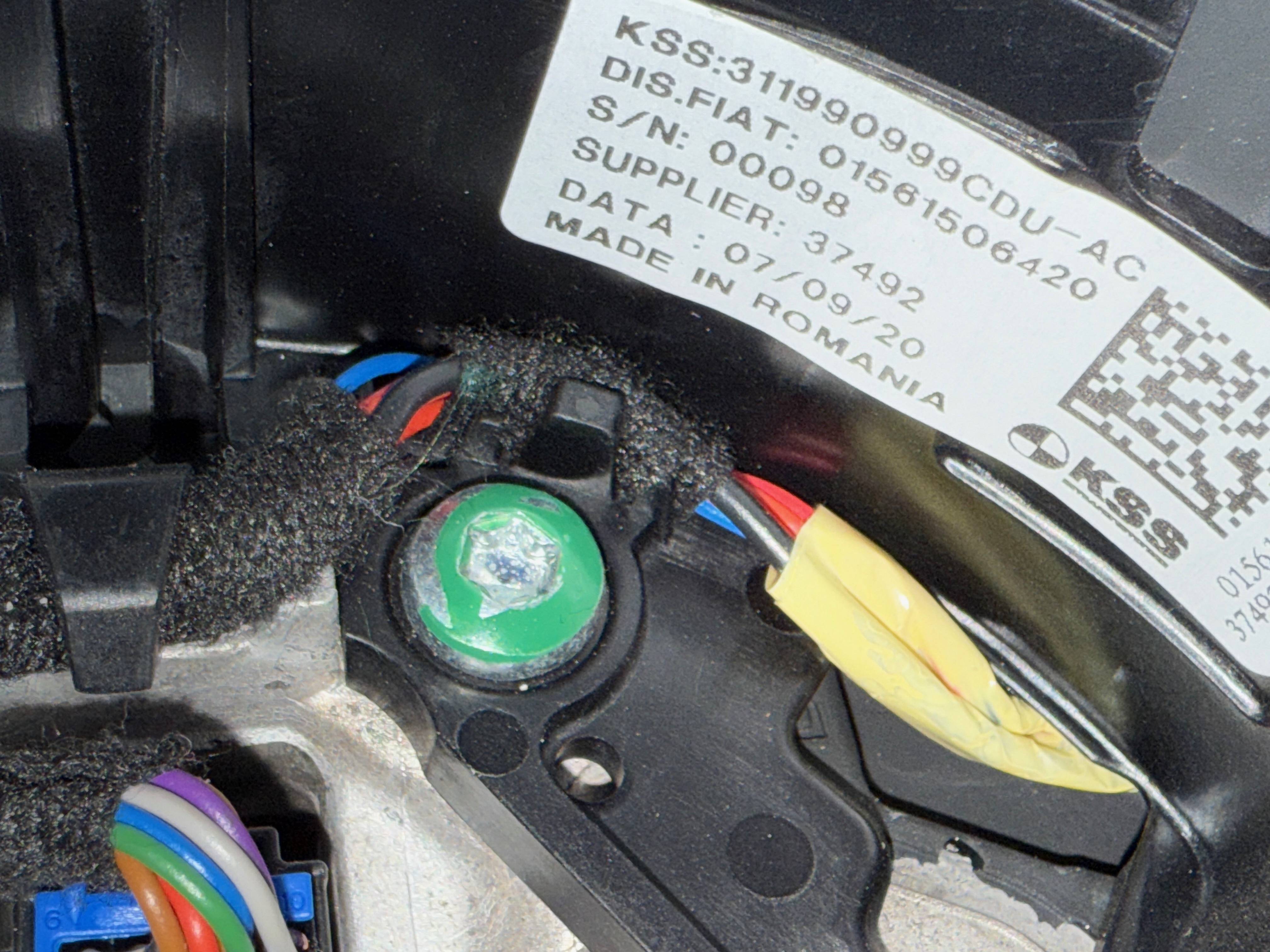

Stasera ho smontato l'airbag ed ho fotografato il codice del mio volante: 01561506420, quindi oltre ad essere riscaldato (ma questo già lo sapevo anche se la mia vettura non ha le predisposizioni, non avendo neanche i sedili riscaldabili), dovrebbe avere anche il sensore per le mani, giusto?
Poi mi sono procurato anche la pulsantiera nuova:

Ora mi chiedo, se voglio portarmi avanti con il lavoro ed iniziare a montare questa pulsantiera al posto della mia, mantenendo le funzioni attuali, quindi l'ACC+ con ADAS1, posso farlo oppure serve necessariamente il nuovo hardware per utilizzare questa pulsantiera?
Va codificato qualcosa con MultiEcuScan, oppure è plug & play?

Ciao, il volante con quel codice ha il sensore mani. La pulsantiera la puoi montare tranquillamente, non hai bisogno di fare nulla, le funzioni già attive continueranno a funzionare, avevo fatto anch'io la stessa cosa, portandomi avanti intanto col montaggio delle parti per poi fare l'attivazione in un secondo momento. Per le altre cose non ti so aiutare.
