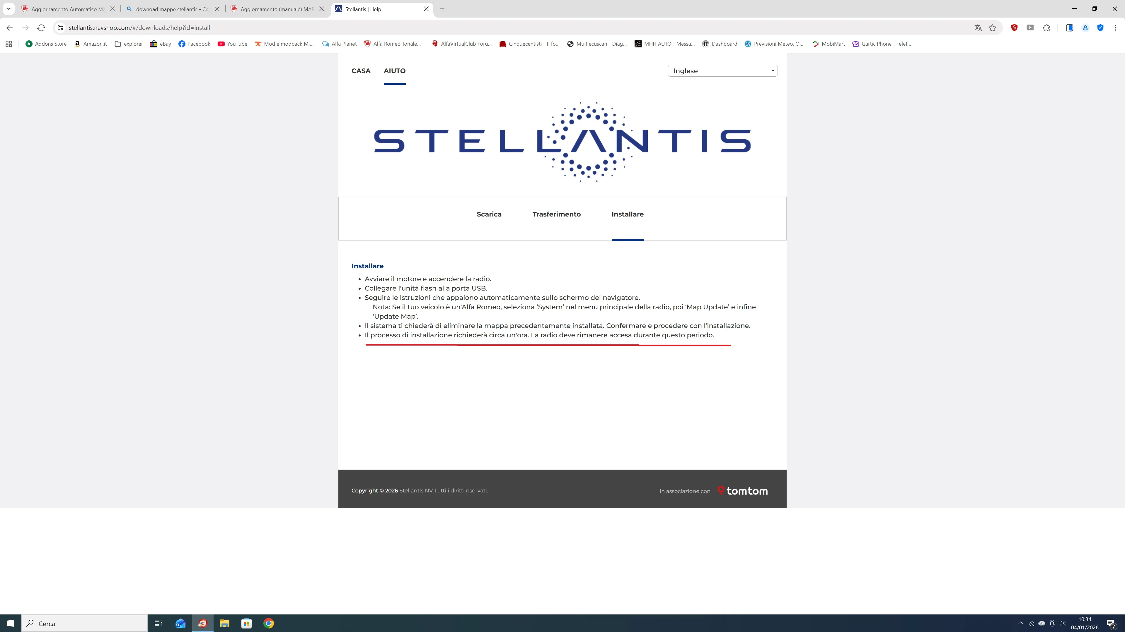

sul fatto di non essere avvisato.. ti devo correggere .. sul sito se si clicca su informazioni appare questo..
ti ho sottolineato la frase...
si non c'e' scritto che spegnerla provochera' problemi.. ma comunque c'e' la modalita d installazione..
magari e dico ''magari'' in un futuro cambiera' la logica di installazione..
comunque sia stanno lasciando la possibilita' anche a chi non ha aggiornamenti disponibili.. sia per abbonamento scaduto che per ''nazionalita'' di scaricarli gratuitamente...
