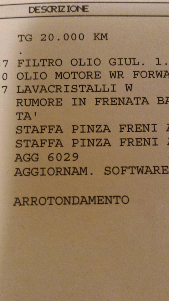

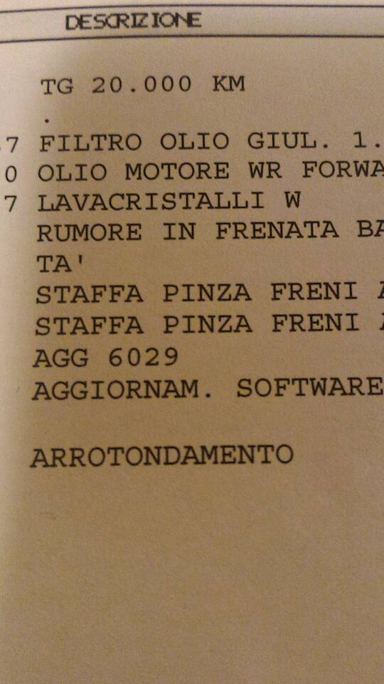

Oggi ho fatto il primo tagliando, e contestualmente l'aggiornamento 6029. Nel tragitto dall'officina a casa, non ho notato differenze di prestazioni (percettibili), né in N, né in D.
Per i consumi, mi riservo di commentare una volta fatti più Km.
Sprint speciale, 2.0 JTDm
