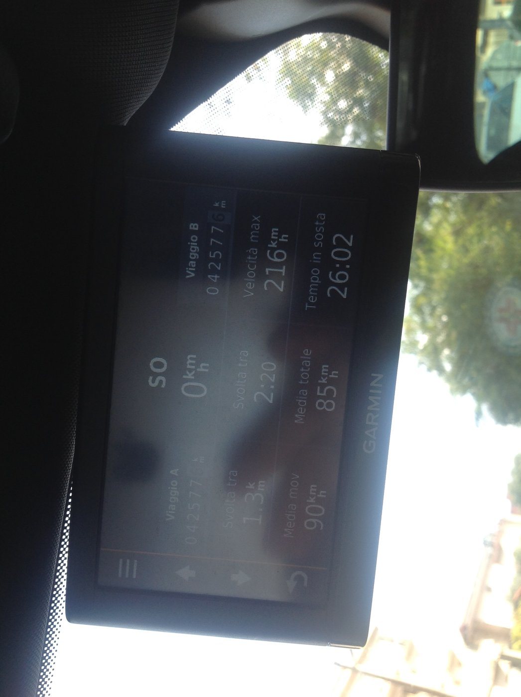

Aggiornamento sul l'aggiornamento: confermo le mie impressioni di linearità soprattutto in D dopo l'aggiornamento, auto meno rabbiosa. I consumi sono bene o male gli stessi, forse uno scarto di 0.3 km/l in meno, dopo l'aggiornamento. La velocità massima rimane. Purtroppo qui in Italia non abbiamo autostrade degne di tal nome, quindi ho dovuto aspettare di espatriare per poterla provare
