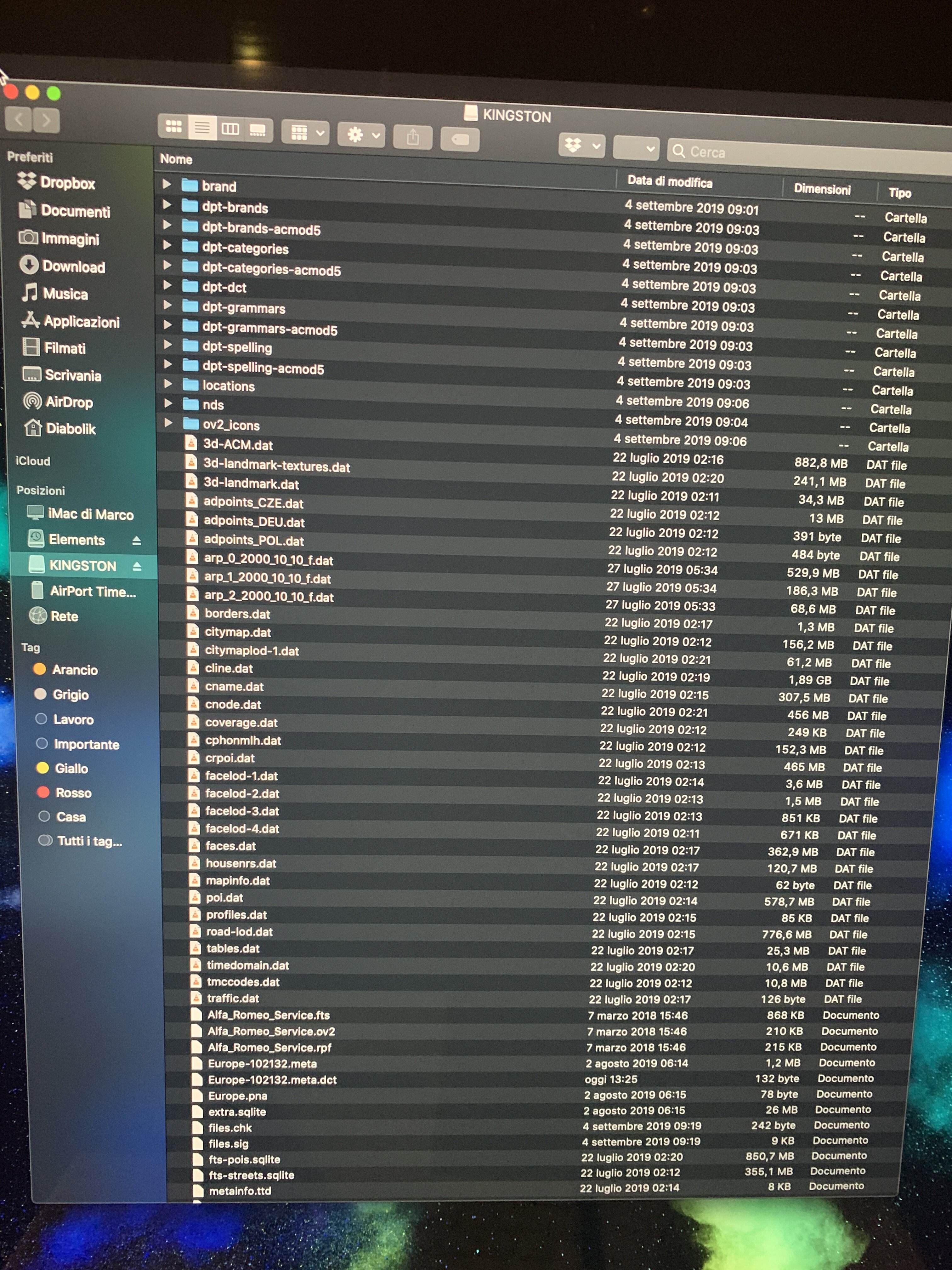

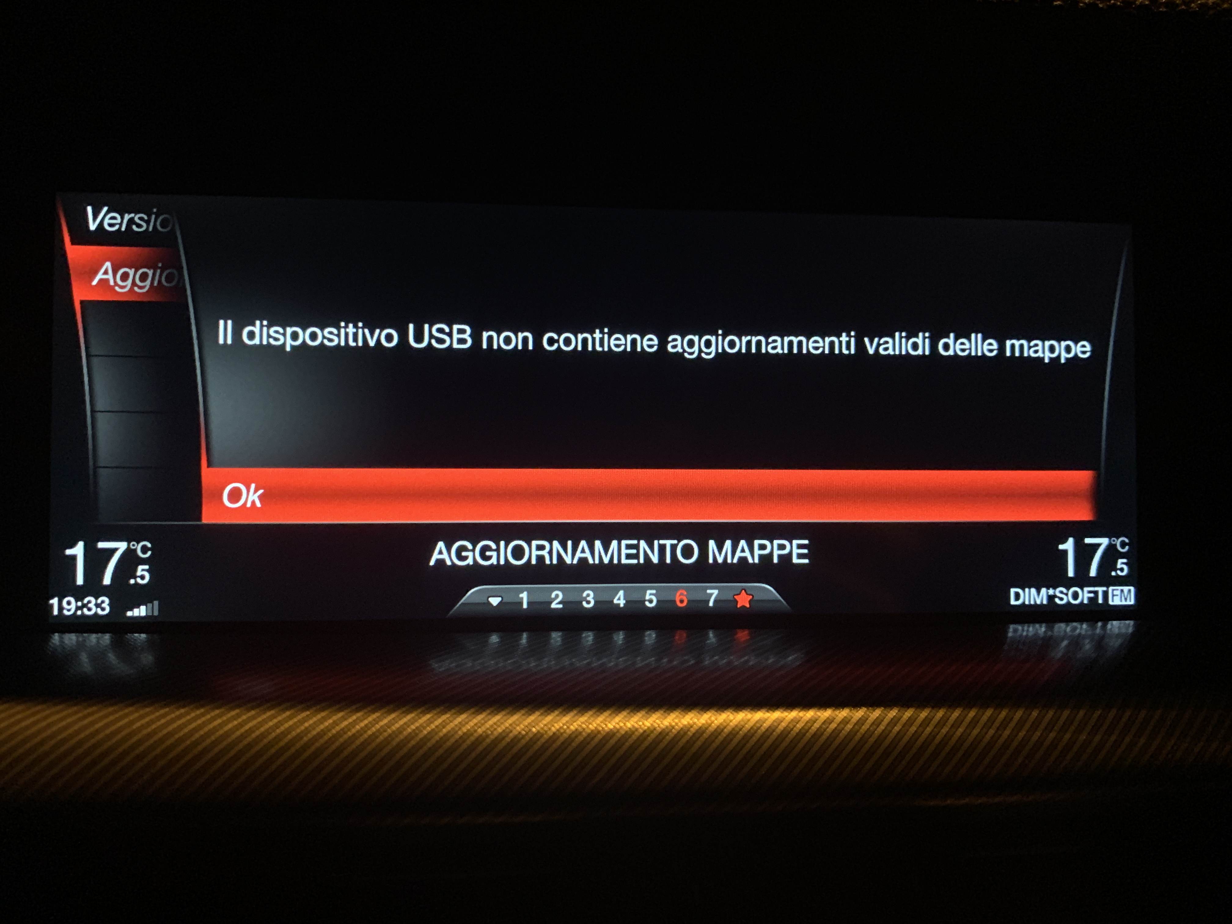

Ciao a tutti. Ho scaricato le nuove mappe e mi serve capire perché nonostante la penna sia formattata EXFAT, e messo i documenti tutti come da foto compare compare lo stesso il messaggio che non contiene aggiornamenti validi delle mappe.
Mi mettete qui la foto di come dovrebbero essere messe? Grazie
Io ho fatto l'aggiornamento circa un mese fa, ma ho scaricato due cartelle che ho lasciato "chiuse", non aperte come mi pare abbia fatto tu. Se leggi la procedura, dice di fare cosi.
