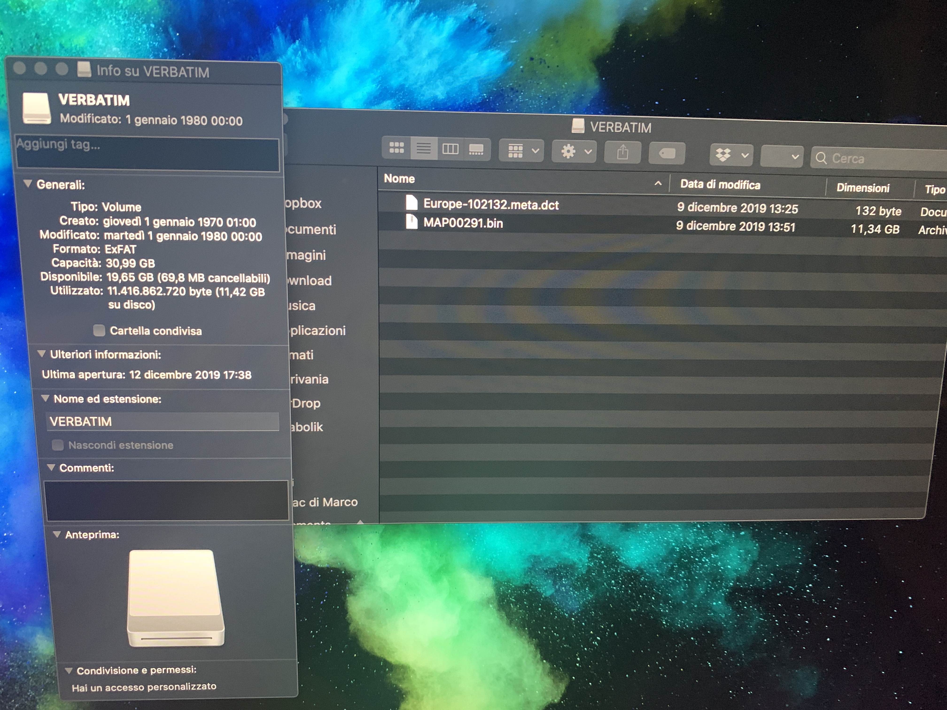

Certo è stato fatto...ecco anche la foto di come è stato messo in penna e il relativo formato ma la macchina non lo legge...Come si fa???

I files li hai copiati correttamente.
Io insisto a dire che secondo me sono i files di indicizzazione da cancellare (quelli invisibili insomma). Se noti ci sono 69.8 mb cancellabili. Sono quelli al 90%...

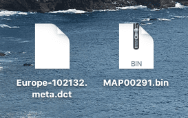

Poi ho anche un dubbio sul file della licenza (.DCT) che vedo nell'immagine che hai postato. A memoria non mi sembra che debba esserci la scritta "meta". Però forse ricordo male. Domani mattina controllo sul mio Mac e ti faccio sapere.;)

Perfetto grazie! Calcola ho comprato una penna nuova di zecca. Quando dici la disperazione.
Ho controllato: il file .dct va bene così. Mi ricordavo male.:rolleyes: Rimango della mia idea che il problema sono i files di indicizzazione che il Mac ha creato sulla chiavetta. Prova e eliminarli con l'app che ti ho indicato (o un'altra che fa la stessa cosa).;)
