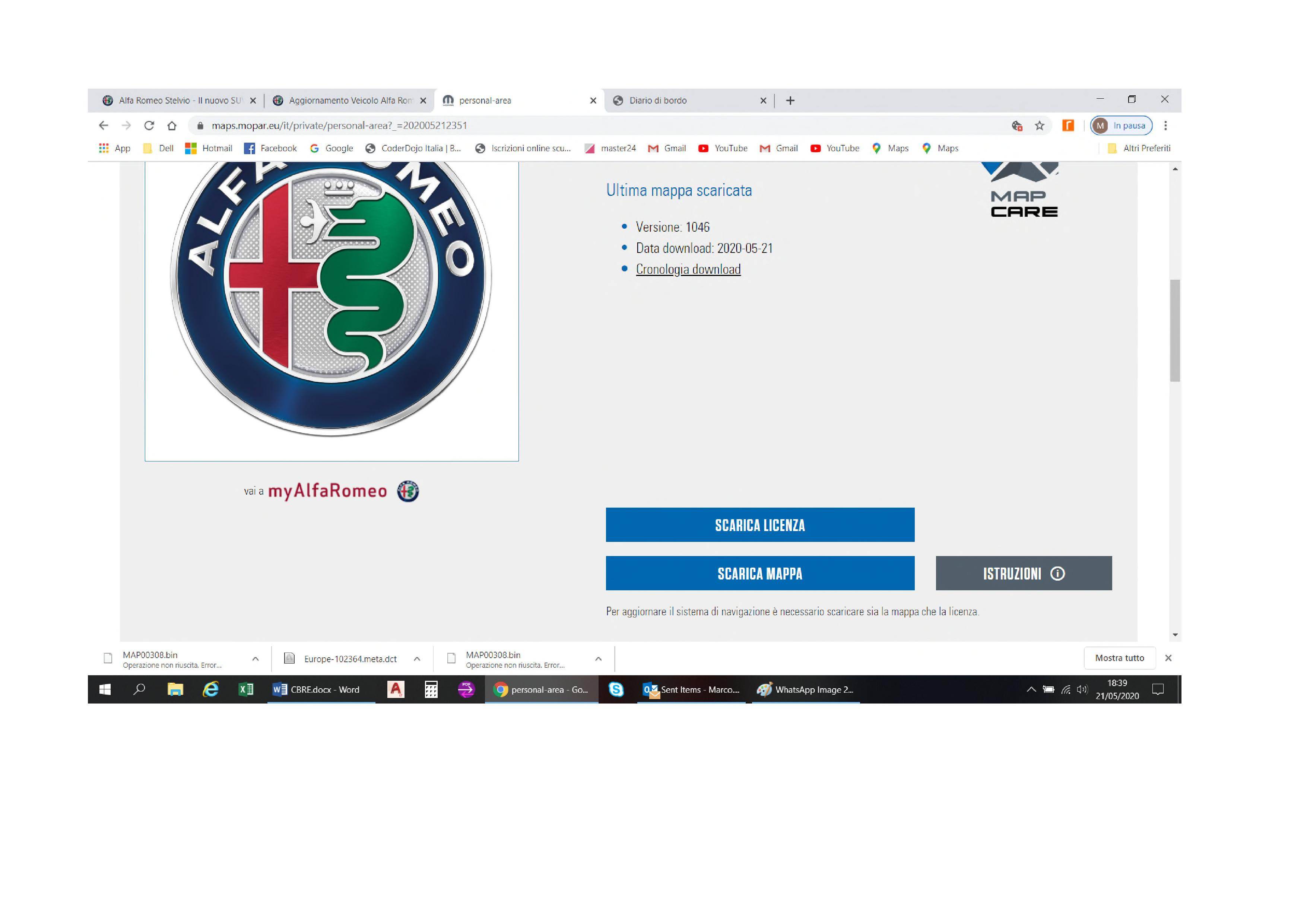

anche io ho o stesso problema. Sono riuscito a scaricare la licenza ma la mappa no, mi di ce operazione non riuscita ma nella cronologia dei download figura la data di oggi anche se non sono mai riuscito a scaricare mai più di 1 Gb di 11,2.
Secondo voi riprovando me le farà scaricare nuovamente? Vedo che la validità è fino a settimana prossima...
    305.4 KB · Visualizzazioni: 247

Beh..io ogni volta che scarico l'aggiornamento mappa devo provare 2/3 volte perché dopo un certo tempo mi dice che il processo è fallito...quindi provare provare e riprovare

Ciao,
potresti provare a scaricare la mappa con un gestore di download, io utilizzo Free download manager ed anche se cade la connessione ad internet il download poi riprende senza problemi. Con Chrome se la connessione è instabile il download si interrompe ed è necessario ripartire da zero.
Scaricate mappe senza nessun problema e installato aggiornamento in 40 minuti. questo credo che sia la quarta volta che lo faccio, risolto il problema iniziale della formattazione della chiavetta non ho più avuto problemi. Io scarico prima le mappe in locale per essere più veloce e poi le trasferisco sulla chiavetta.
