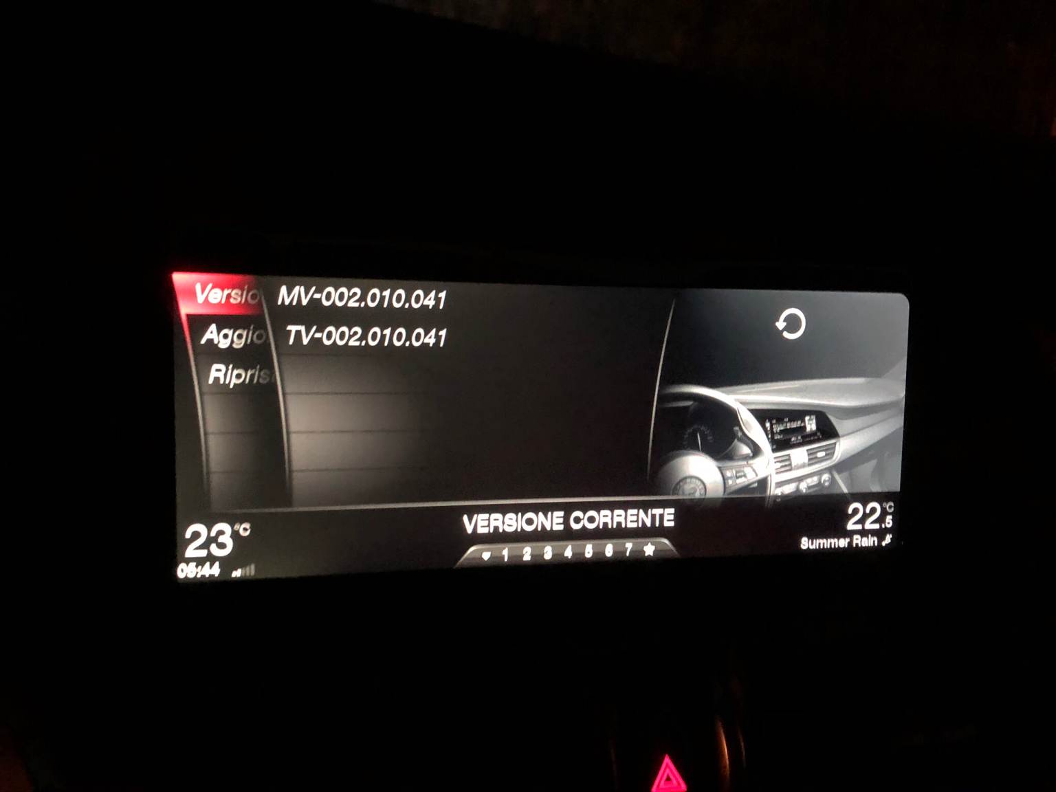

Come si fa a vedere se ha il nuovo processore?
Guarda la versione del software installata: se inizia con 001 o 002 hai il vecchio, se invece inizia con 055,071 ecc hai il nuovo. Nella foto un esempio: il mio che è vecchio, vedi che inizia con 002. ciao
