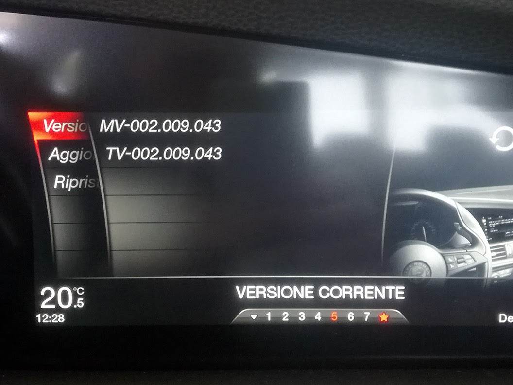

1) Per prima cosa occorre controllare la versione attualmente installata, basta andare nel Menù Impostazioni, su Sistema e controllare la versione corrente

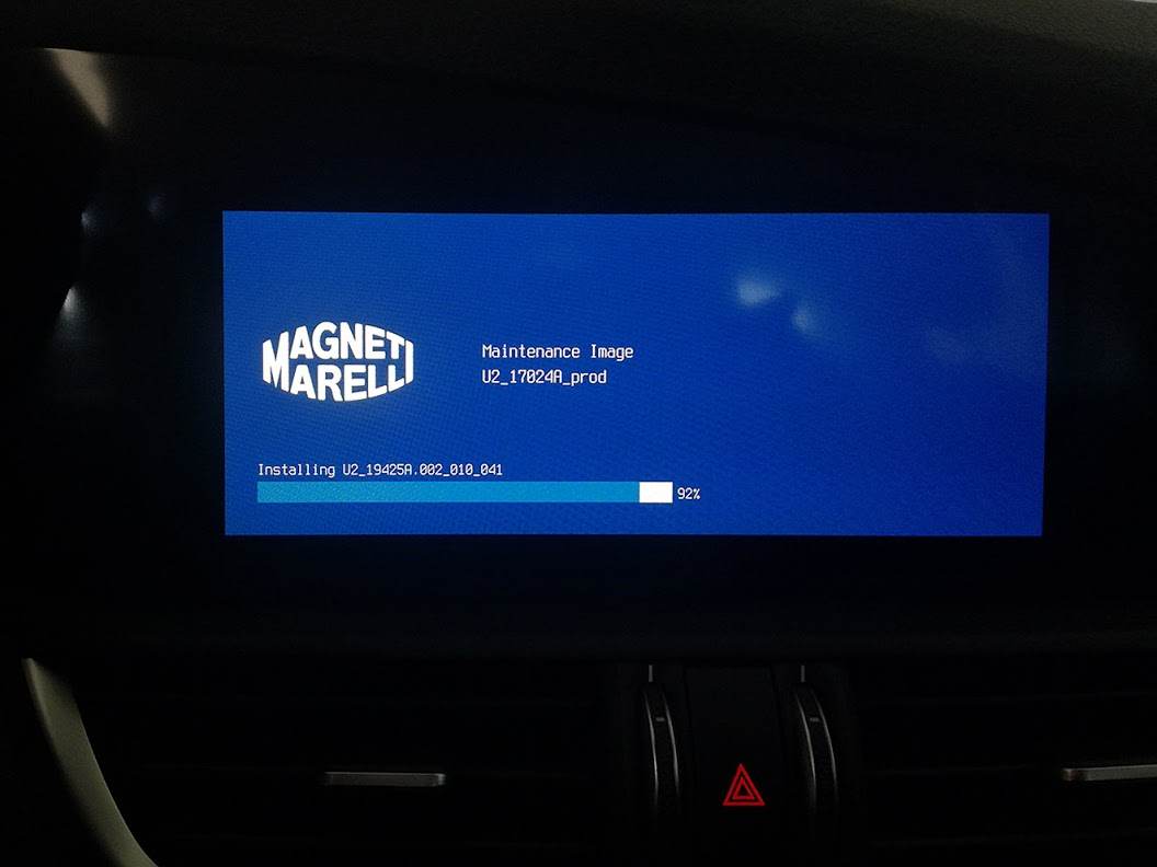

3)A questo punto siamo pronti per installare il nuovo firmware, i 3 files vanno caricati su una chiavetta Usb (possibilmente formattata NTFS) senza altri files o cartelle che potrebbero compromettere l'esito dell'aggiornamento. Chiavetta max 65 Gbyte (alcuni utenti hanno utilizzato una 128 senza problemi...). Bisogna tornare nel Menù Impostazioni, Sistema, Aggiornamento software, Versione corrente.
Inserire la chiavetta Usb nell'apposito connettore posto sotto il bracciolo (solo in questa presa è possibile effettuare gli aggiornamenti !). Dopo pochi istanti parte l'aggiornamento.
I files presenti nella chiavetta vengono copiati fino a che non raggiunge il 100%, si riavvia da solo l'infotainment (niente paura se vedete tutto nero per qualche secondo !)

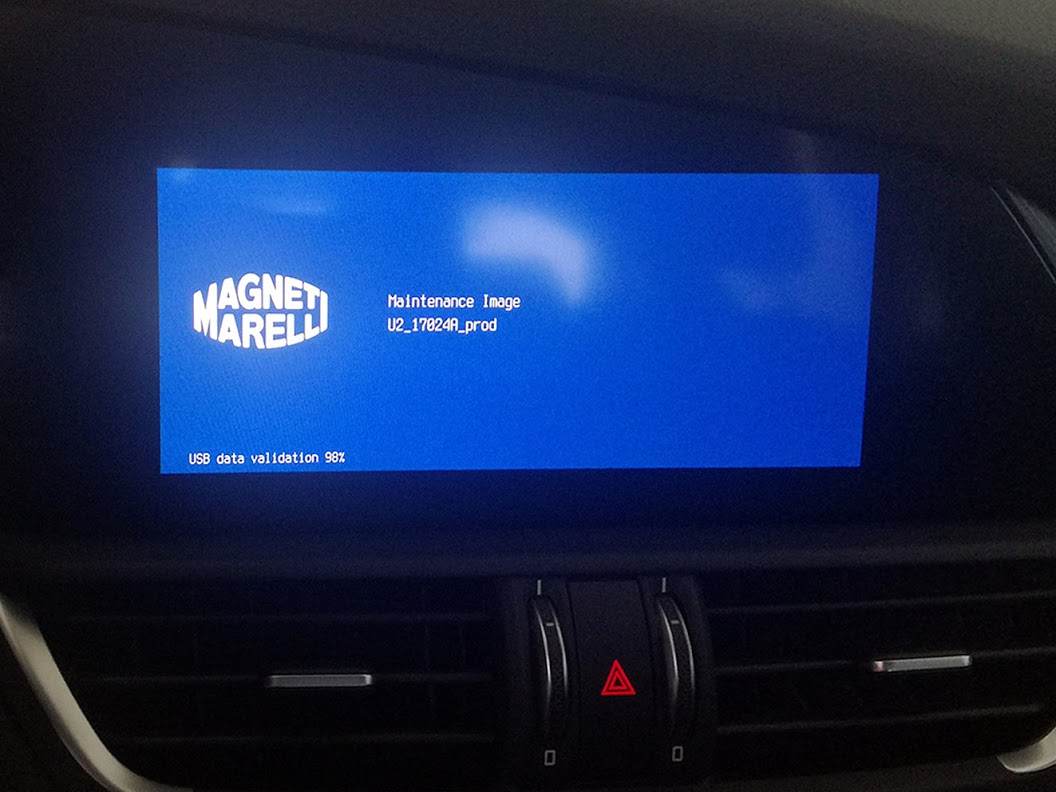

4) Una volta riavviato il sistema parte l'installazione vera e propria dei file.

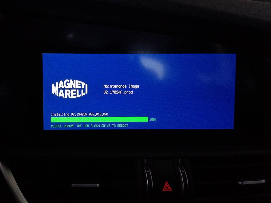

5) Arrivati al 100% la barra diventa verde e viene richiesto di rimuovere la chiavetta USB per consentire il riavvio finale.

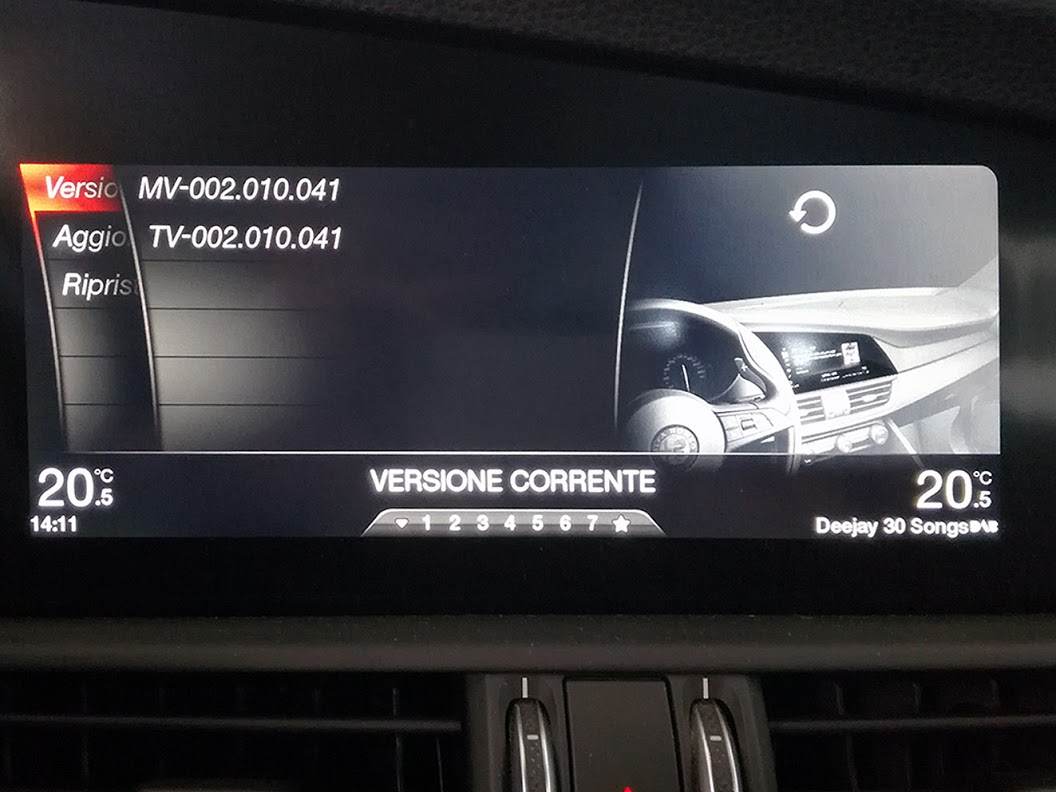

6) Controllare che la versione installata sia quella corretta : MV002.010.041. L'aggiornamento è stato eseguito con successo ! Tutta la procedura richiede circa 15 minuti.

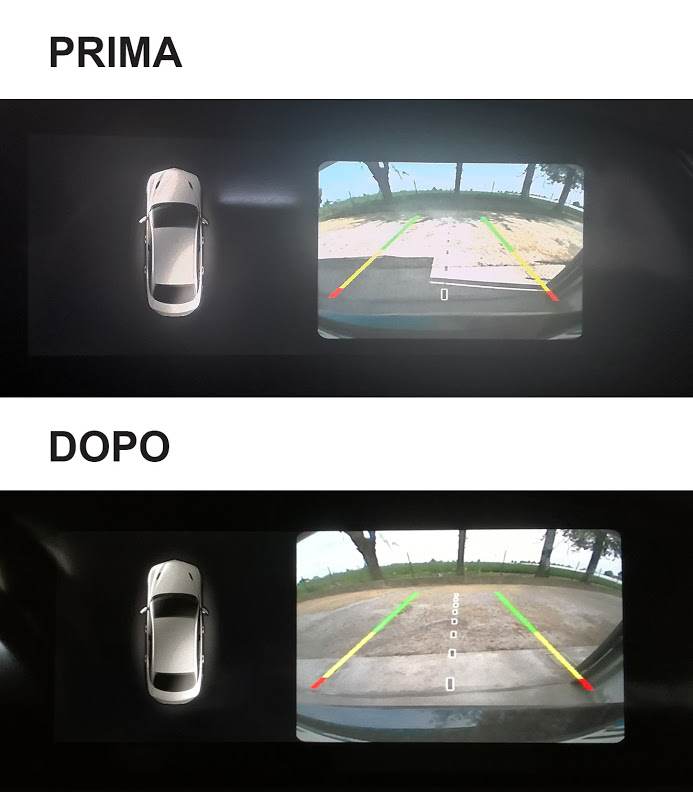

Una cosa che tutti quanti apprezzerete è un leggero aumento della retrocamera
