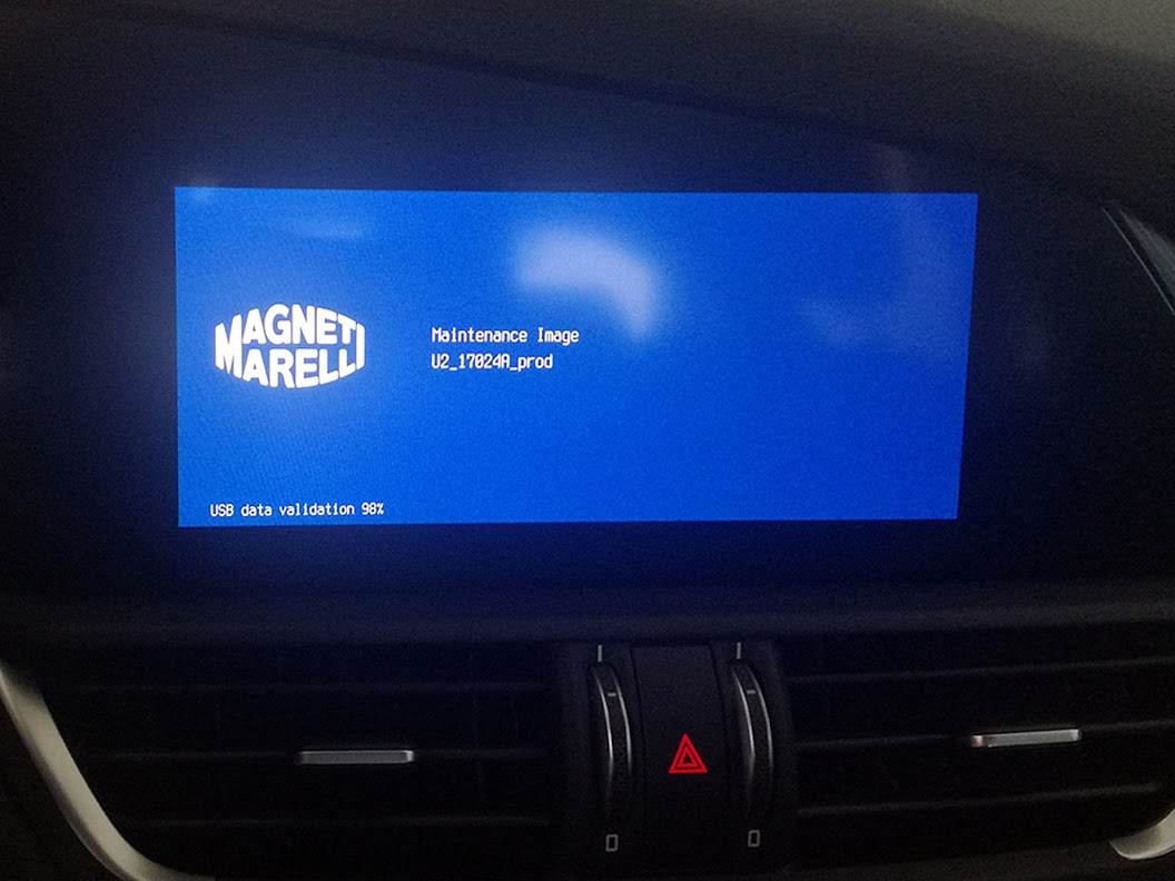

Inserire la chiavetta Usb nell'apposito connettore posto sotto il bracciolo (solo in questa presa è possibile effettuare gli aggiornamenti !). Dopo pochi istanti parte l'aggiornamento.
I files presenti nella chiavetta vengono copiati fino a che non raggiunge il 100%, si riavvia da solo l'infotainment (niente paura se vedete tutto nero per qualche secondo !)
Visualizza allegato 204613

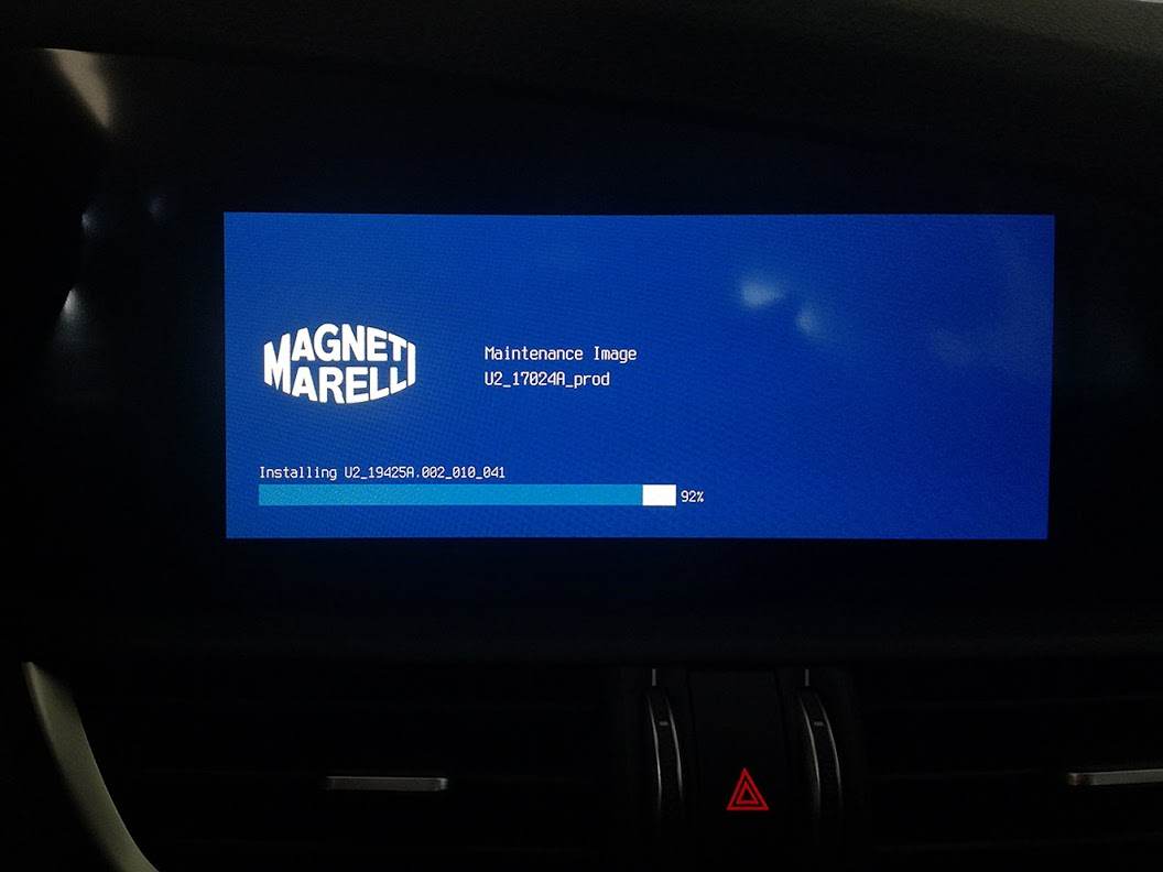

4) Una volta riavviato il sistema parte l'installazione vera e propria dei file.
Visualizza allegato 204614

6) Controllare che la versione installata sia quella corretta : MV002.010.041. L'aggiornamento è stato eseguito con successo ! Tutta la procedura richiede circa 15 minuti.
Visualizza allegato 204616
