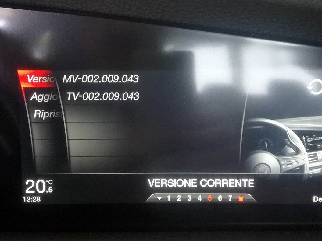

Nello specifico le versioni "MV002.009.053, MV002.009.055, MV002.009.043 ,MV002.008.041 o MV002.009.059" possono essere aggiornate direttamente (senza ulteriori passaggi) alla MV002.010.041.

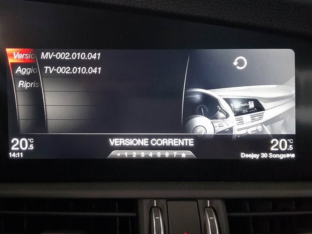

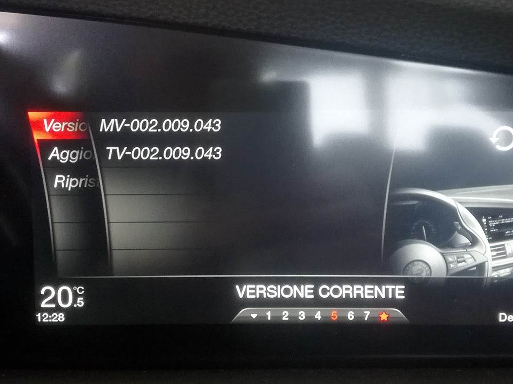

1) Per prima cosa occorre controllare la versione attualmente installata, basta andare nel Menù Impostazioni, su Sistema e controllare la versione corrente
Visualizza allegato 204612

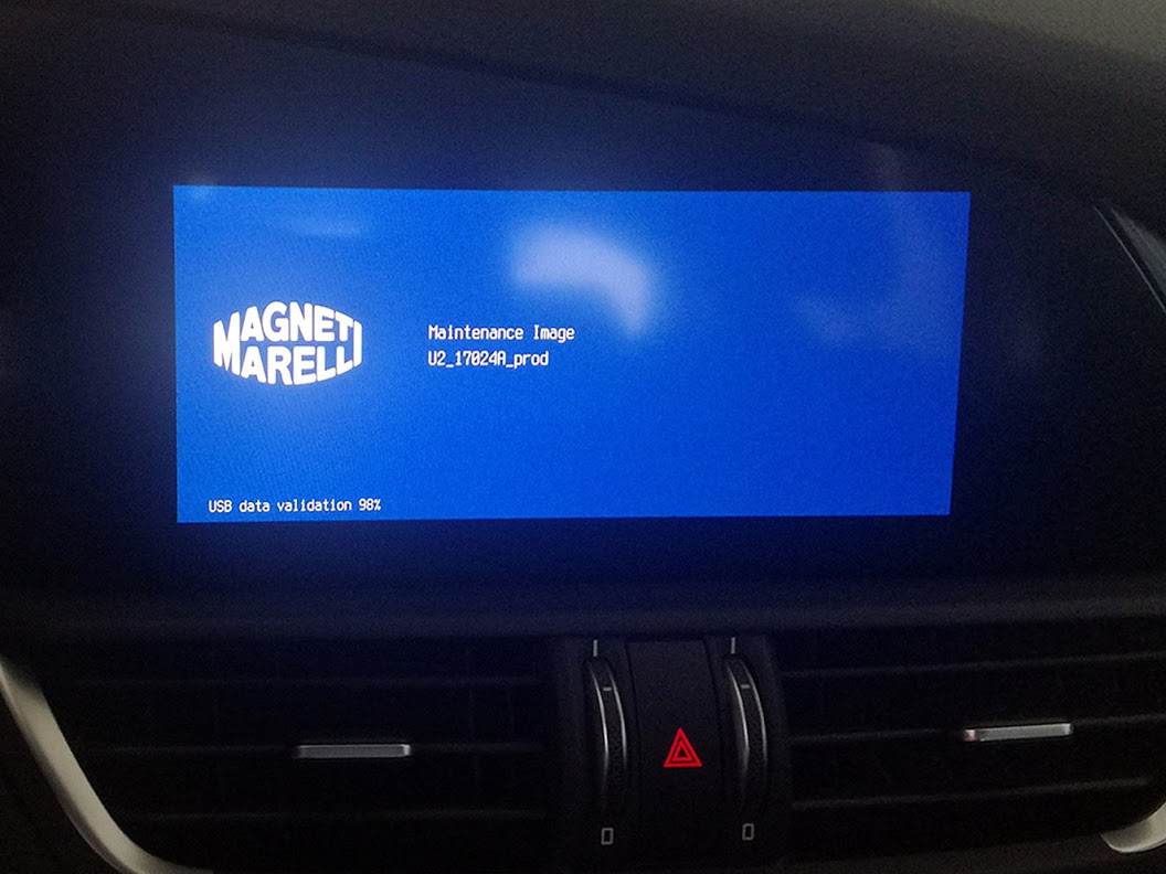

3)A questo punto siamo pronti per installare il nuovo firmware, i 3 files vanno caricati su una chiavetta Usb (possibilmente formattata NTFS) senza altri files o cartelle che potrebbero compromettere l'esito dell'aggiornamento. Chiavetta max 65 Gbyte (alcuni utenti hanno utilizzato una 128 senza problemi...). Bisogna tornare nel Menù Impostazioni, Sistema, Aggiornamento software, Versione corrente.
Inserire la chiavetta Usb nell'apposito connettore posto sotto il bracciolo (solo in questa presa è possibile effettuare gli aggiornamenti !). Dopo pochi istanti parte l'aggiornamento.
I files presenti nella chiavetta vengono copiati fino a che non raggiunge il 100%, si riavvia da solo l'infotainment (niente paura se vedete tutto nero per qualche secondo !)
Visualizza allegato 204613

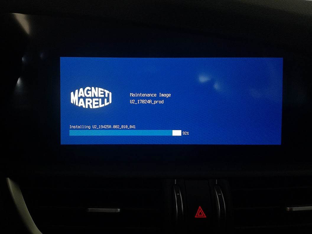

4) Una volta riavviato il sistema parte l'installazione vera e propria dei file.
Visualizza allegato 204614

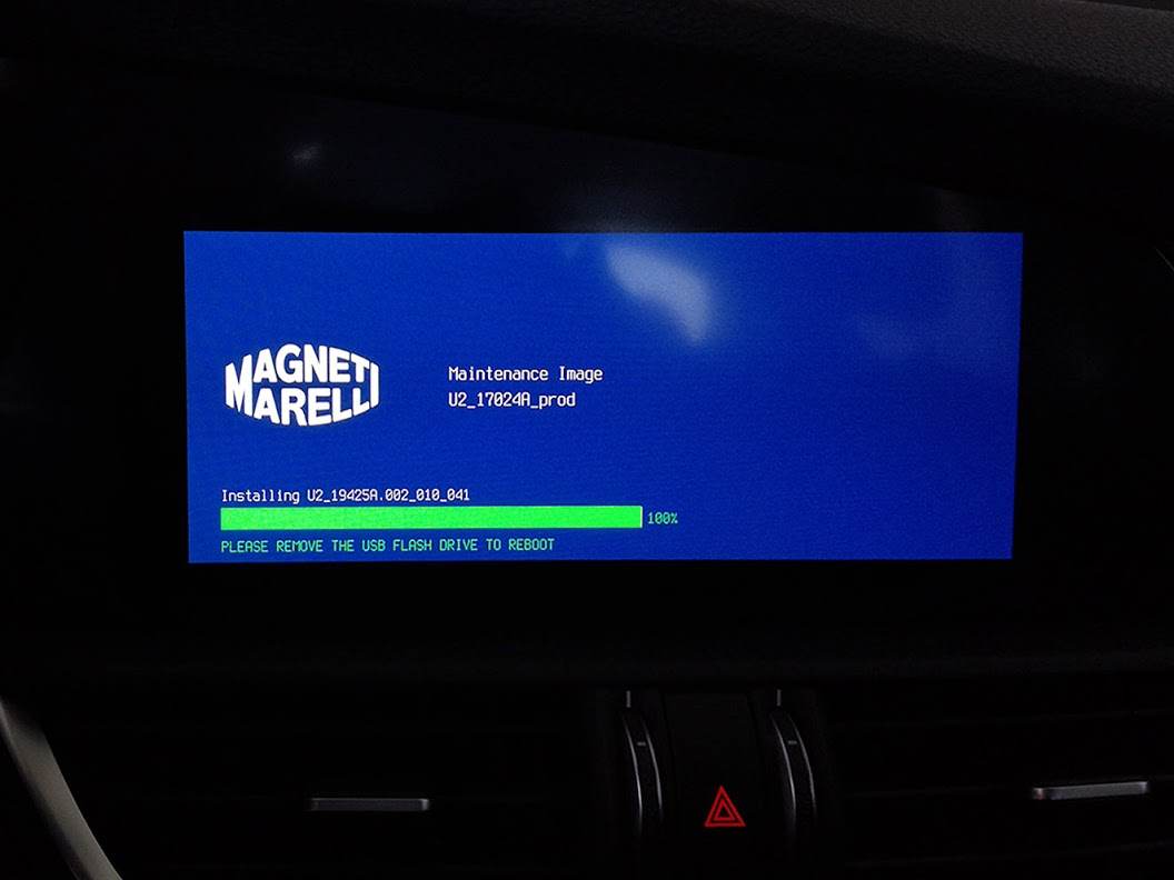

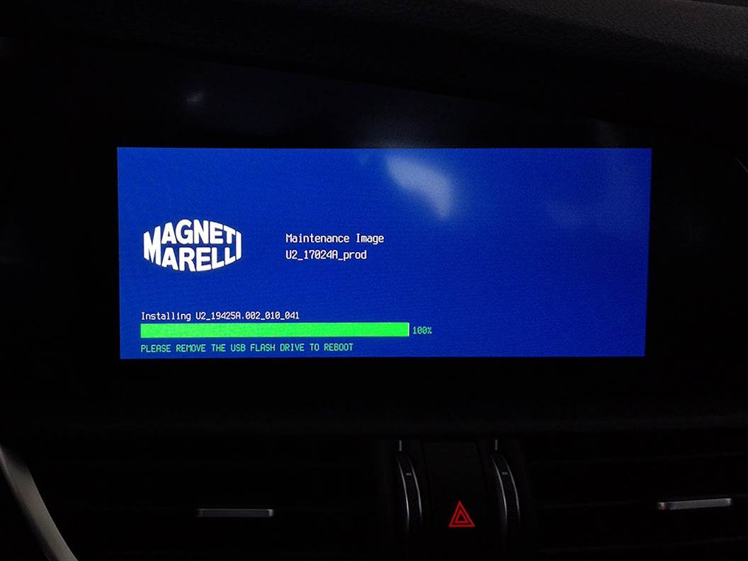

5) Arrivati al 100% la barra diventa verde e viene richiesto di rimuovere la chiavetta USB per consentire il riavvio finale.
Visualizza allegato 204615

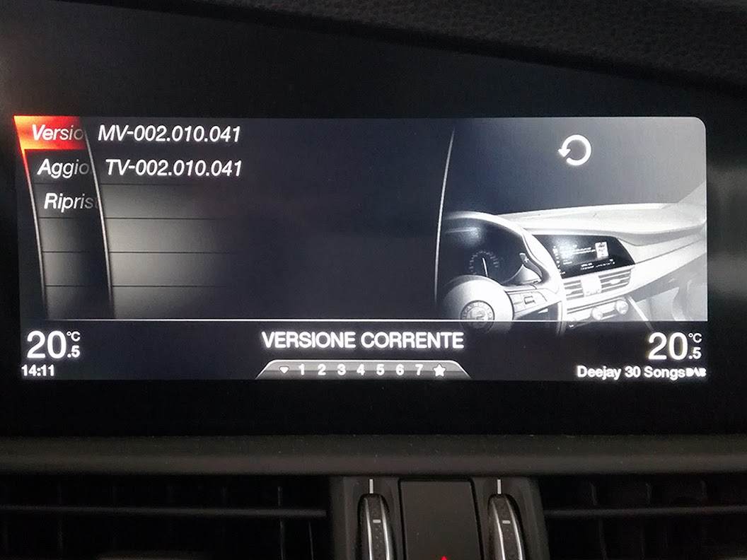

6) Controllare che la versione installata sia quella corretta : MV002.010.041. L'aggiornamento è stato eseguito con successo ! Tutta la procedura richiede circa 15 minuti.
Visualizza allegato 204616

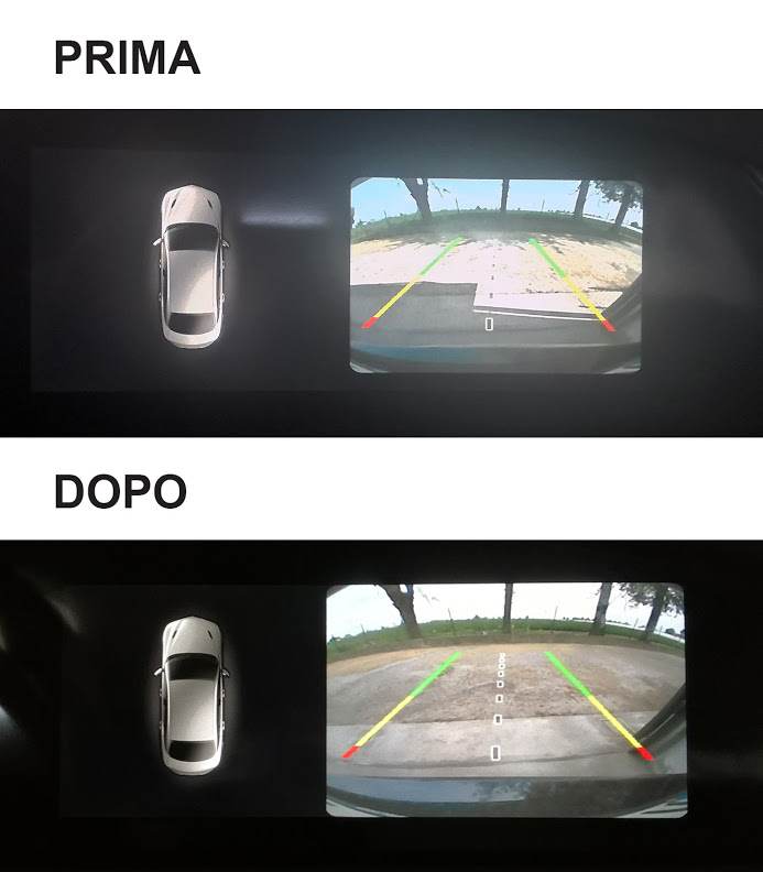

Una cosa che tutti quanti apprezzerete è un leggero aumento della retrocamera
Visualizza allegato 204617

Telecamera retro piu' grande,suono del Line Departure cambiato,maggiore fluidita' nell'accesso alla Rubrica ma in generale ai comandi della plancia.
