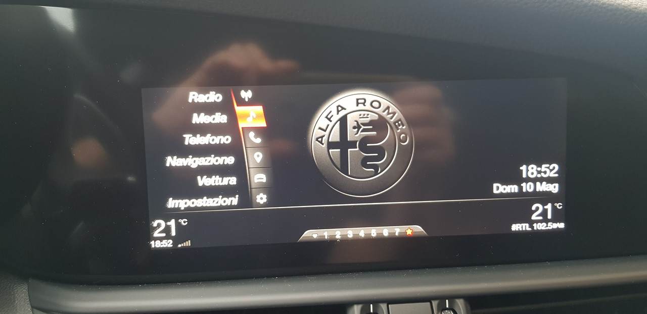

Giulia my '17 monitor da 8.8: ho aggiornato sw passando dal 002.009.055 al 002.010.041.
Il suono del superamento corsia era già quello nuovo (variato dopo aggiornamenti vari fatti in concessionaria), devo ancora verificare se è rimasto, la retrocamera non so in quanto ho modificato in fullscreen con il modulo ENG.
Ho notato però che la barra inferiore che appariva solo quando si manovrava il clima, ora è fissa e sempre presente; capita anche a voi?
