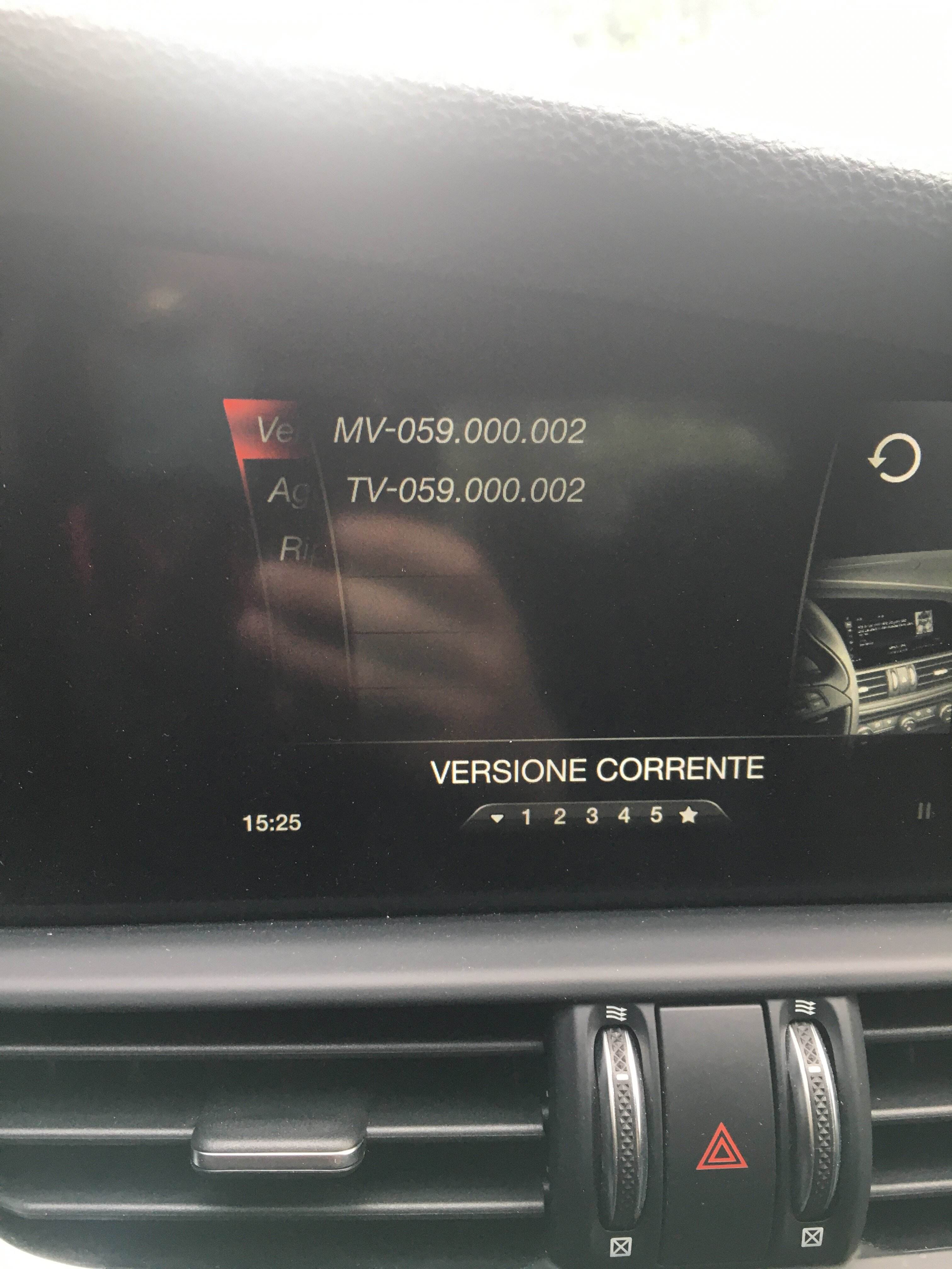

Che versione di software hai installato?
#892
Ho questa

#894
Comunque a prescindere dell'anno l'aggiornamento software del tuo info spetta alla concessionaria....Non riesco a risalire quale sia la versione successiva che potresti installare...ma credo che farai fatica anche ad aggiornare le mappe se la versione che hai installata e' troppo datata...

#897
Dovresti avere quindi L'ardware nuovo,ma effettivamente il Software e' datato.
Non aggiornare niente,perche' la cosa la vedo complessa.
Leggi queste due righe:
L'ultima versione per il vecchio hardware è attualmente 002.009.055. Recentemente è stato introdotto 002.010.041, compatibile anche con Europa.
Esiste una versione 002.009.056 che risolve il problema di riconoscimento vocale che avevano (ora anche 002.009.061).
Esiste anche una nuova versione 002.010.041. per abilitare gli aggiornamenti delle mappe. Il firmware per il nuovo hardware è ancora in continua evoluzione (inizio 2020)
Le prime versioni come 001. xxx.xxx non erano ancora adatte per gli aggiornamenti delle mappe utente e richiedono l'aggiornamento ad almeno 002. xxx.xxx
Una delle prime versioni era 051. xxx.xxx , altre versioni (esempi) 056.000.007, 072.001.002, 081.000.004, 085.000.046, 090.000.061 ecc.
Apparentemente l'aggiornamento oltre lo 072. xxx.xxx dalle versioni precedenti a successive richiede anche il controllo se i seguenti moduli sono a una versione software sufficiente e questi potrebbero richiedere l'aggiornamento.
  • AMP (sistema HiFi Amplificatore)
  • BSM (modulo sistema frenante)
  • IPC (Cluseter del quadro strumenti)
  • PAM (Parking Assist Module)
  • LBSS / RBSS (sensori per punti ciechi)
  • BCM (Body Computer Module)
Come vedi si entra in problematiche complesse,secondo me,per quello che ti devi rivolgere alla tua concessionaria.
Prendi un appuntamento e comunica che e' un problema Sotware,sono capaci di dirti che si devono procurare il Software e vai fuori Garanzia.
Spero di averti aiutato e che le mie info siano aggiornate,dopo questa pandemia potrei aver perso qualcosa per strada.
