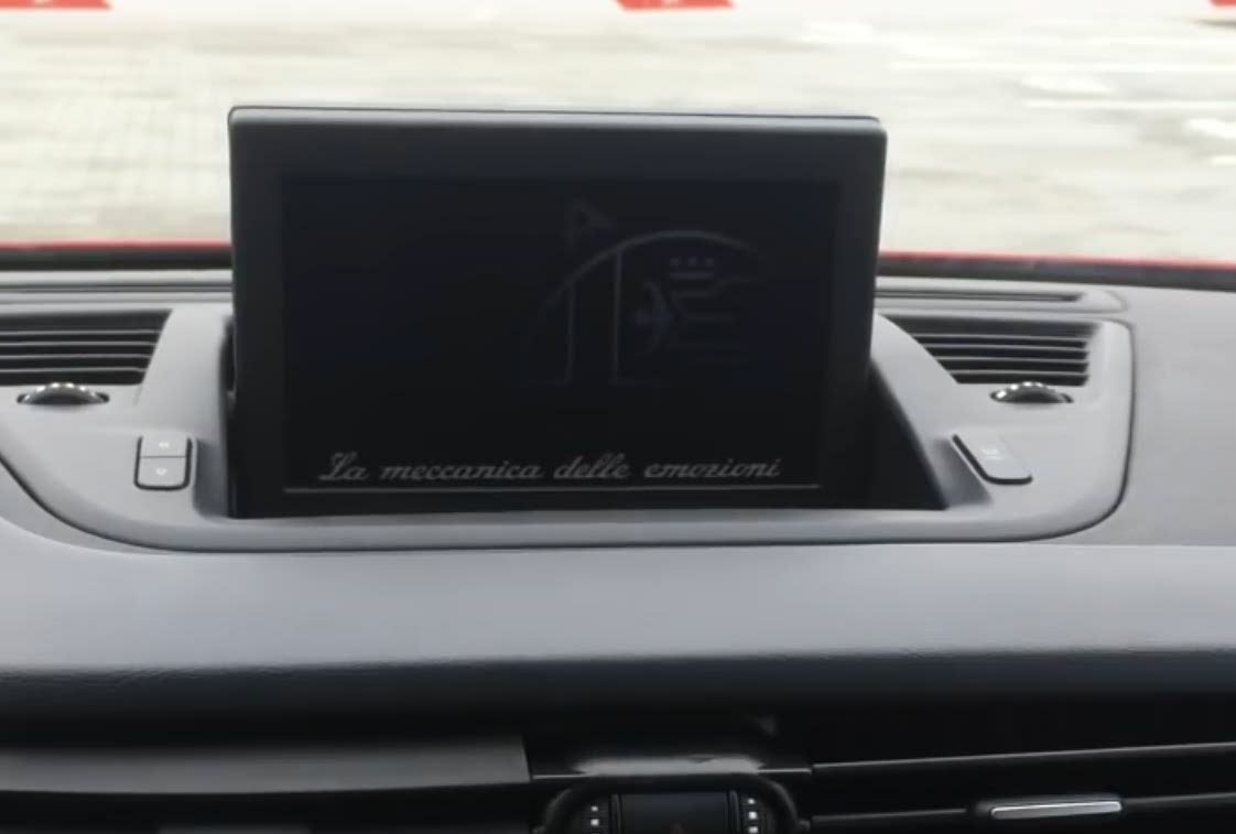

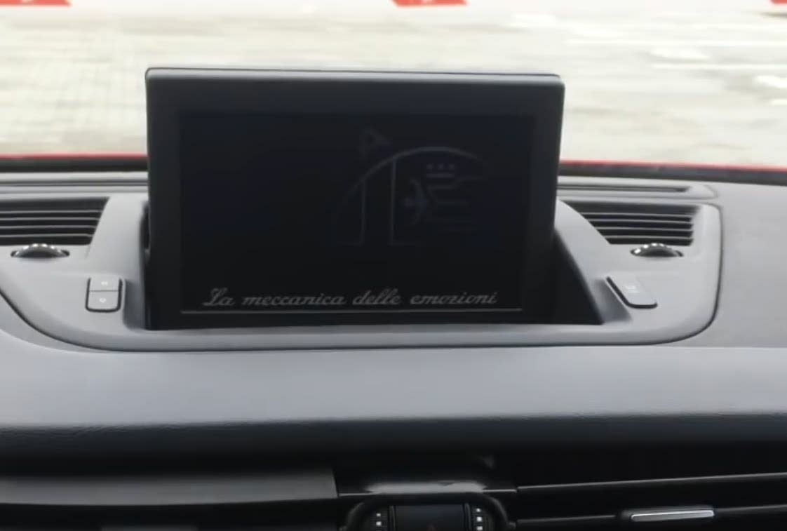

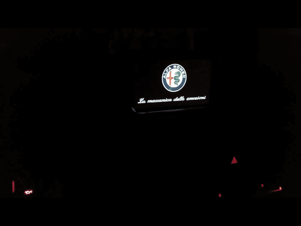

Ciao hai tutti ho installato il tema radionav di kyto83 ma posso cambiare la schermata iniziale quando si apre lo schermo?
vorrei sostituire la prima con la seconda immagine per il resto voglio rimanere tutto com'è, qualcuno può aiutarmi?
