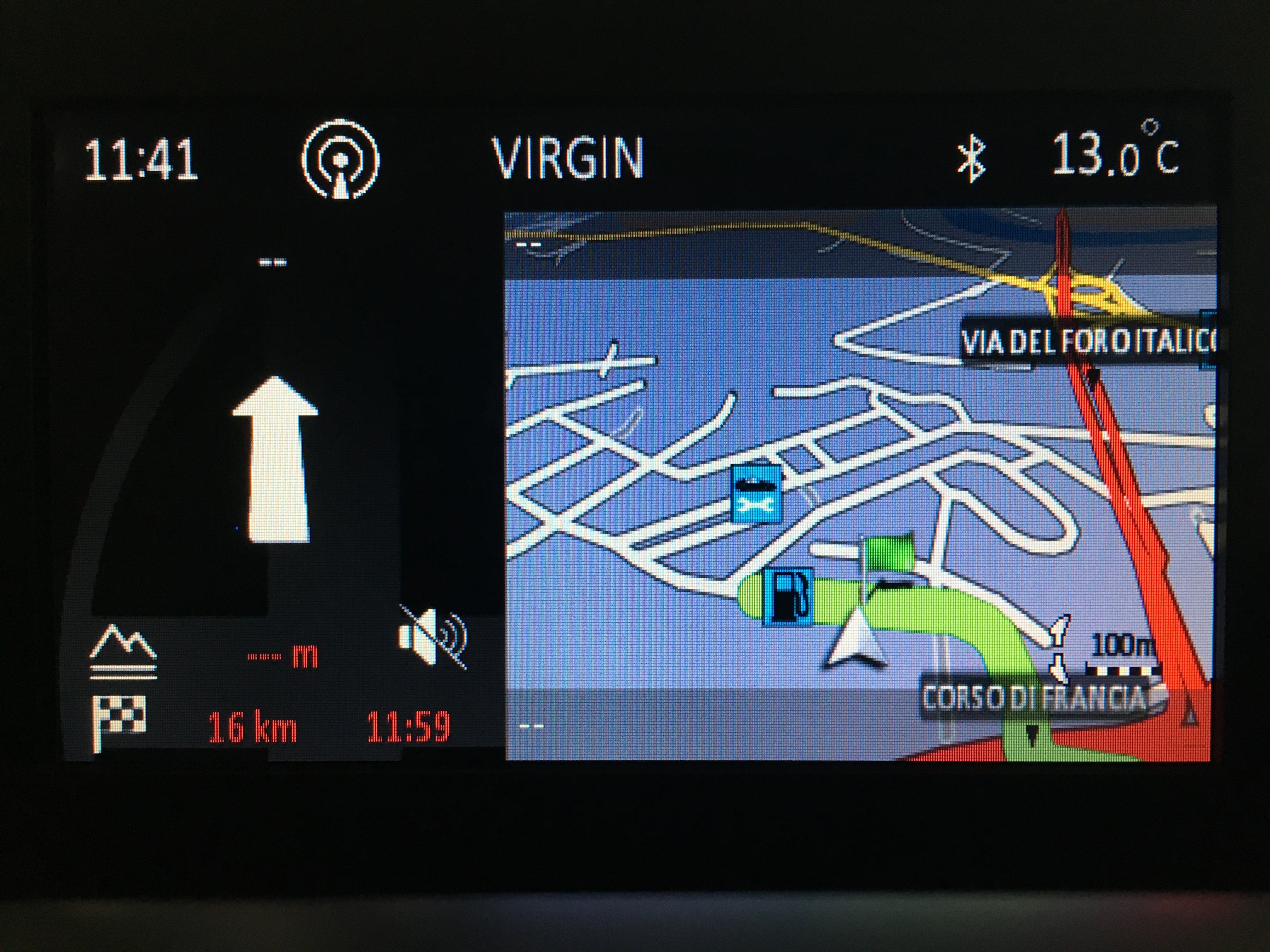

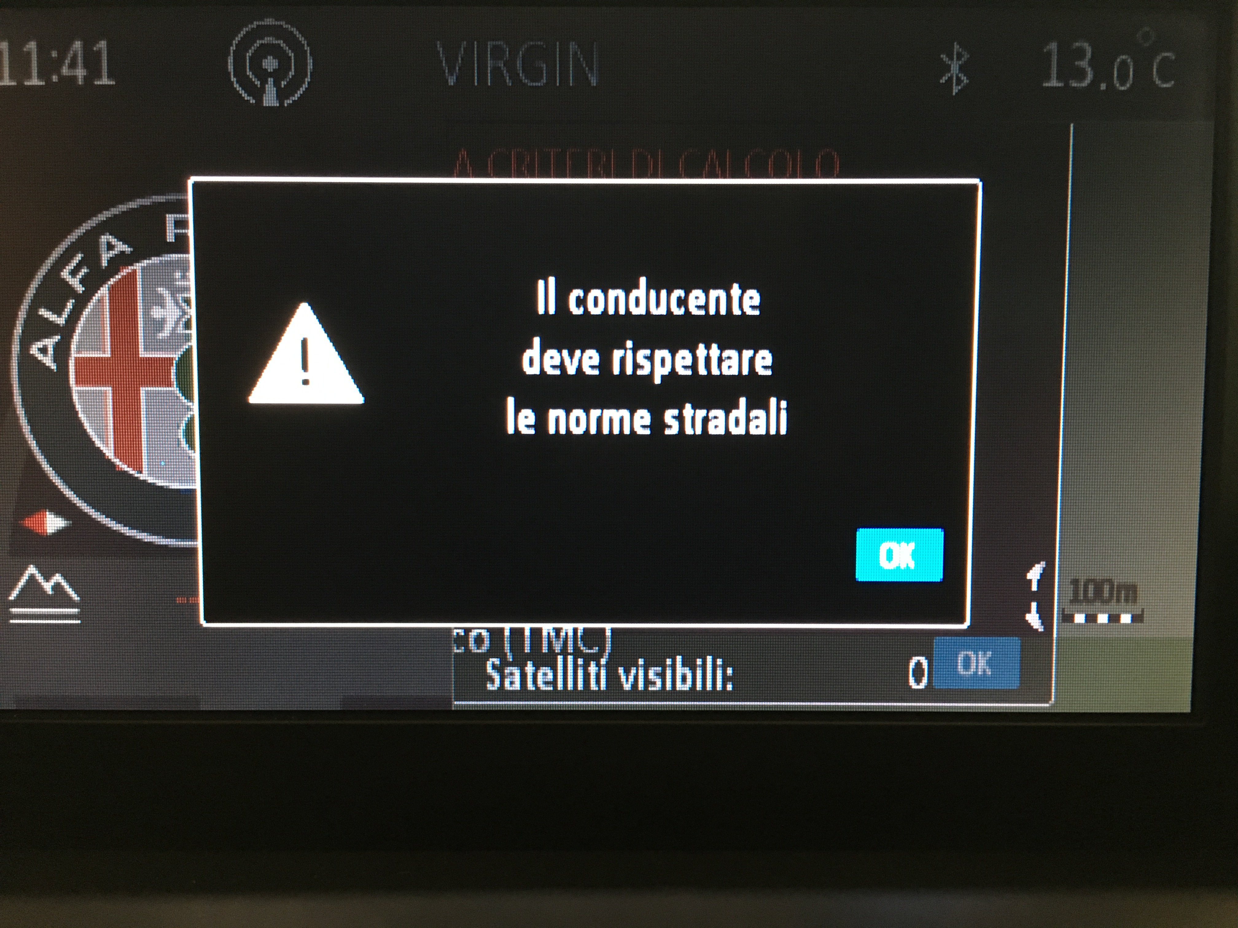

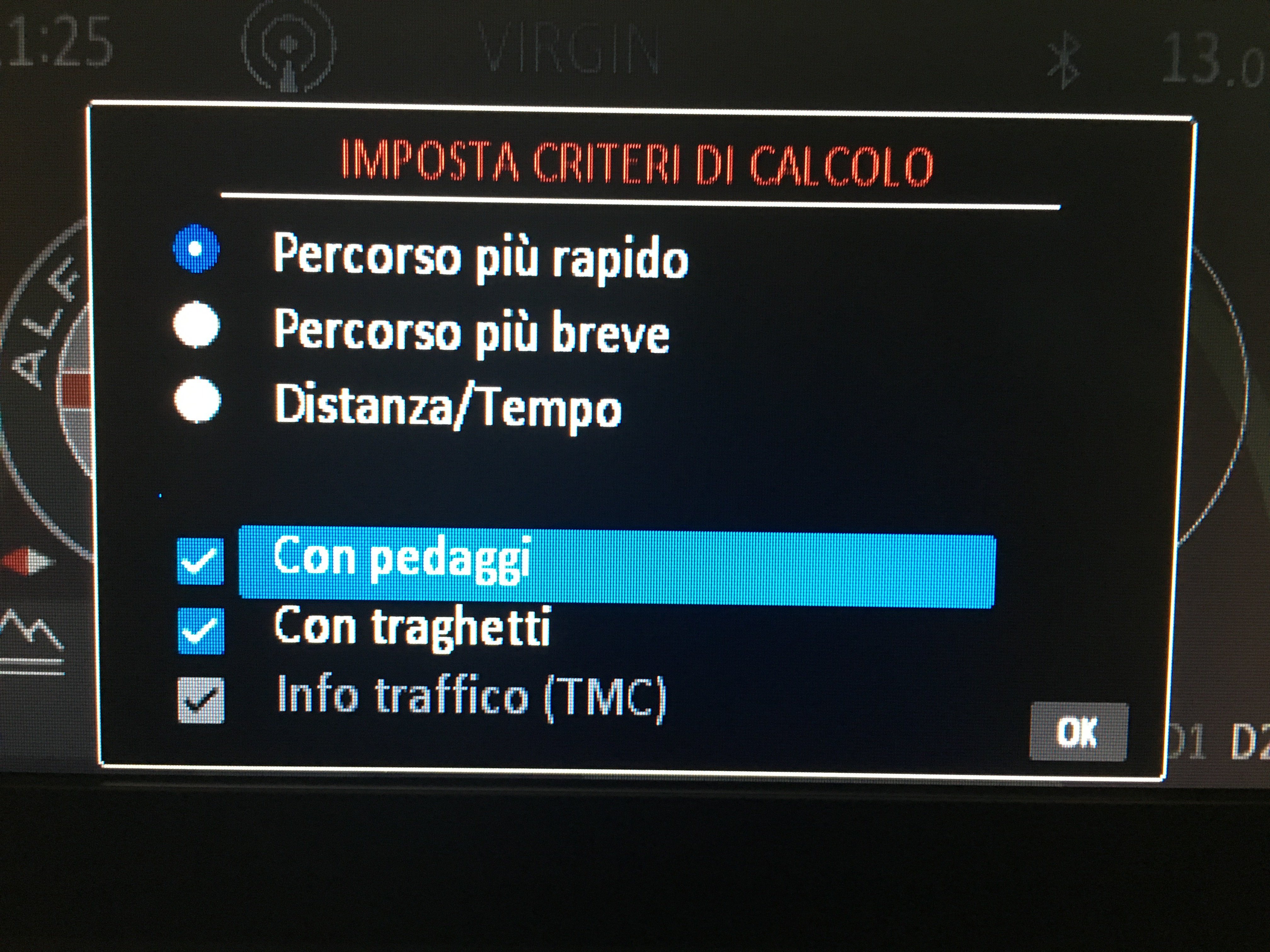

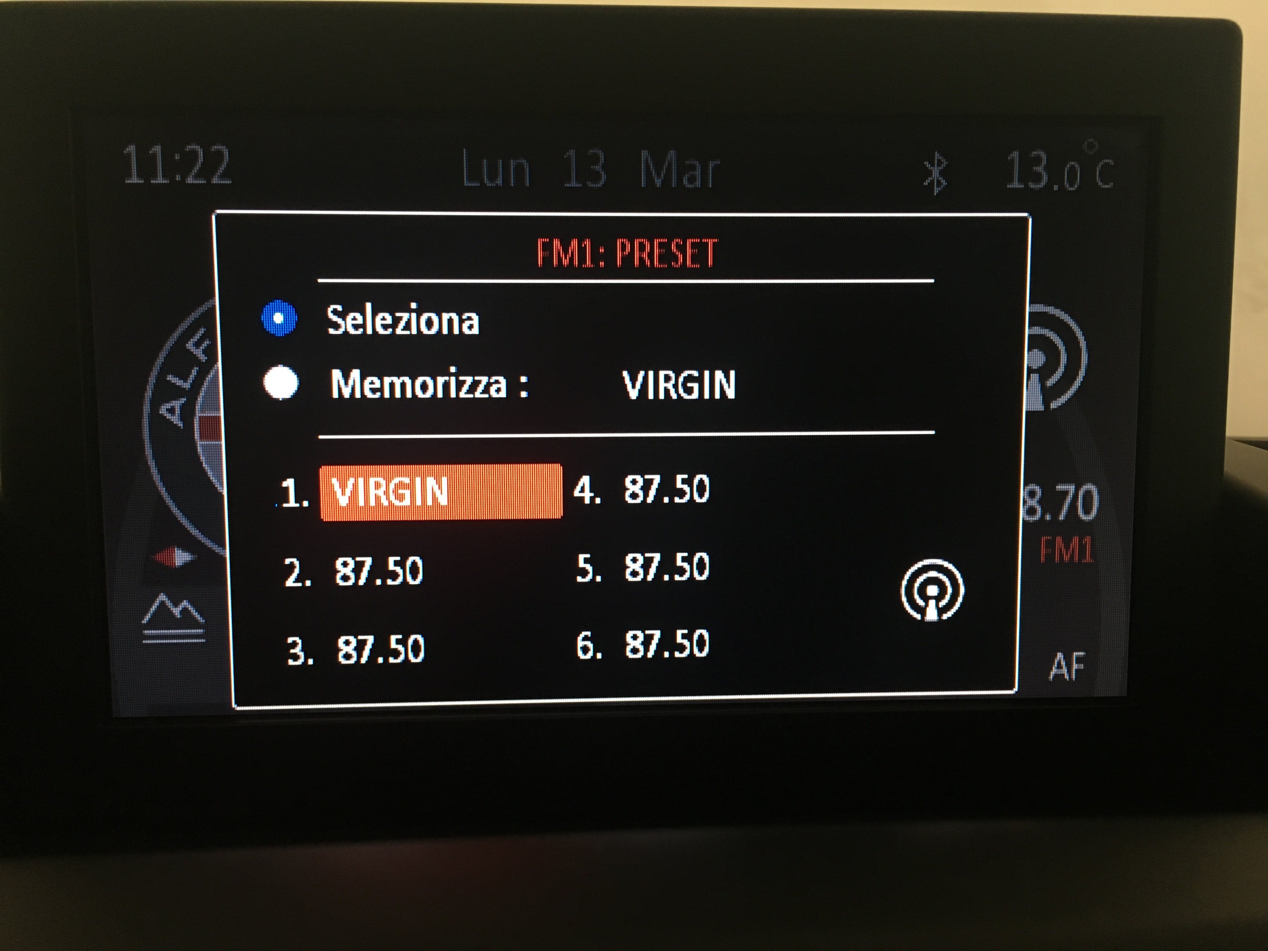

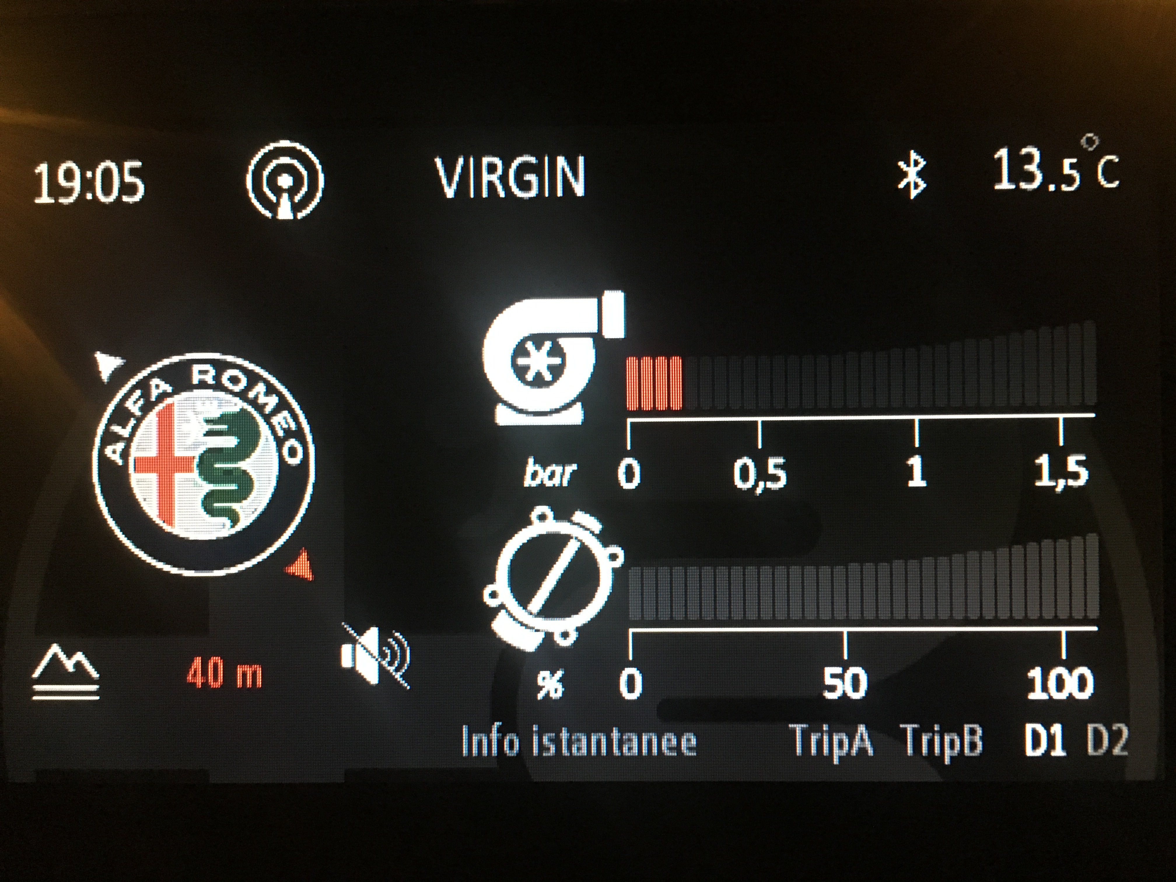

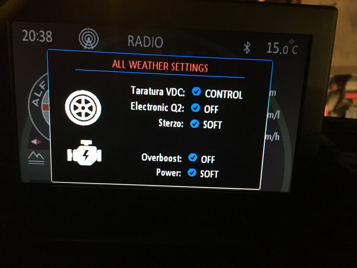

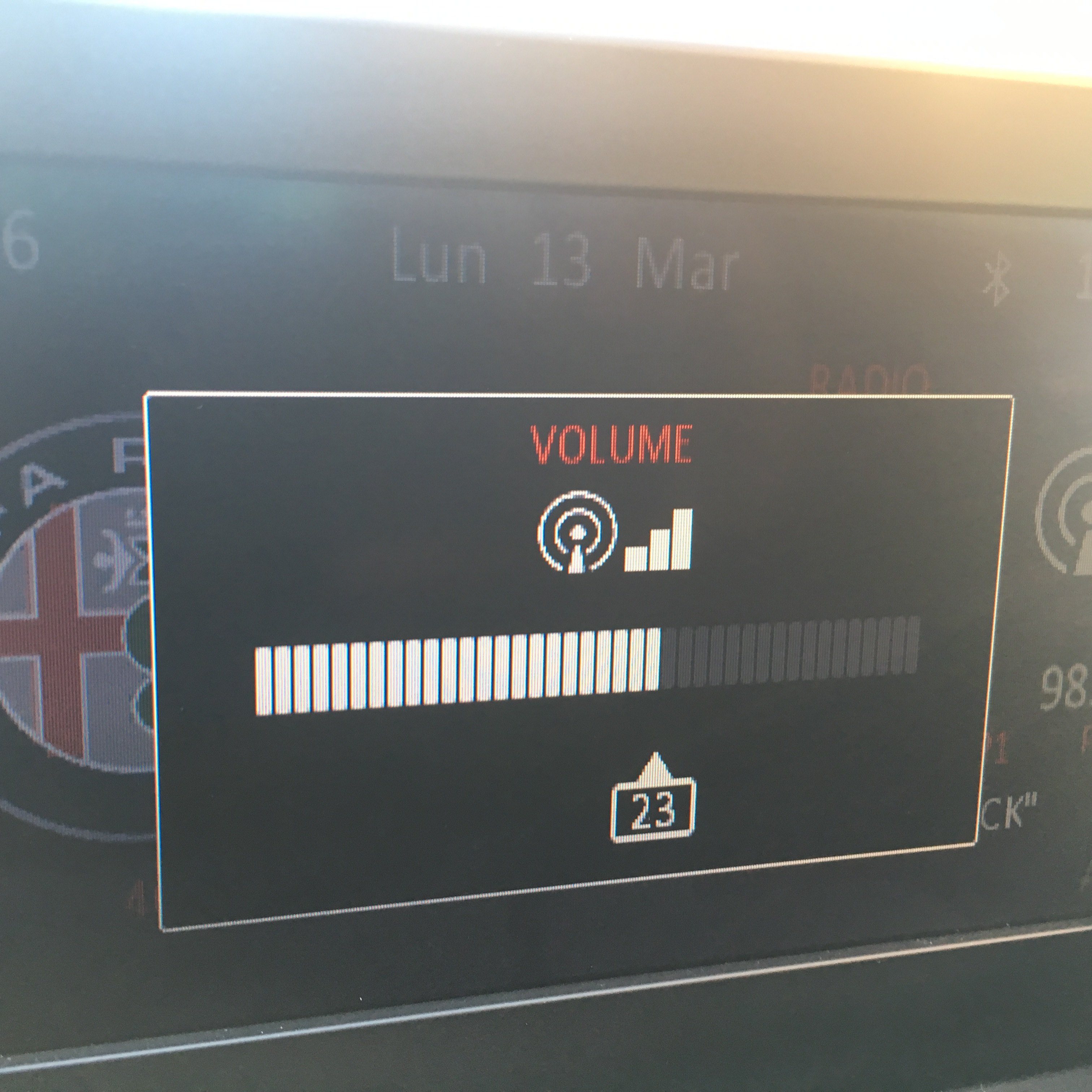

Ciao a tutti, con grande piacere pubblico la versione 1.1.x del mio tema AH1 per Radionav, il sistema di infotainment installato su Giulietta fino al 2014. Il tema propone una grafica più moderna e coerente con le linee guida della brand identity Alfa Romeo. Ci sono alcune novità.

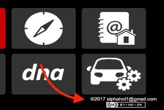

  • con 10€ di donazione si avrà diritto alla rimozione della firma di copyright nella schermata delle impostazioni

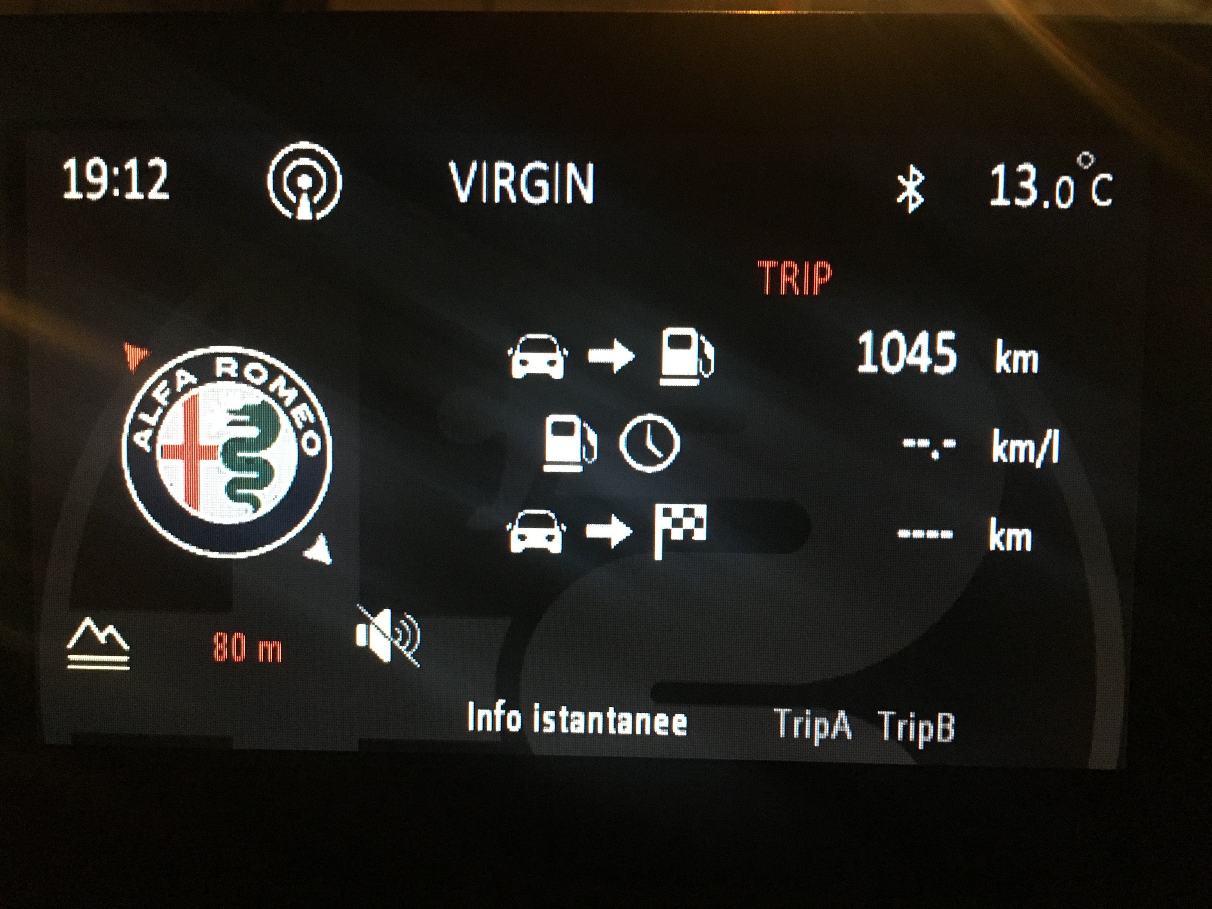

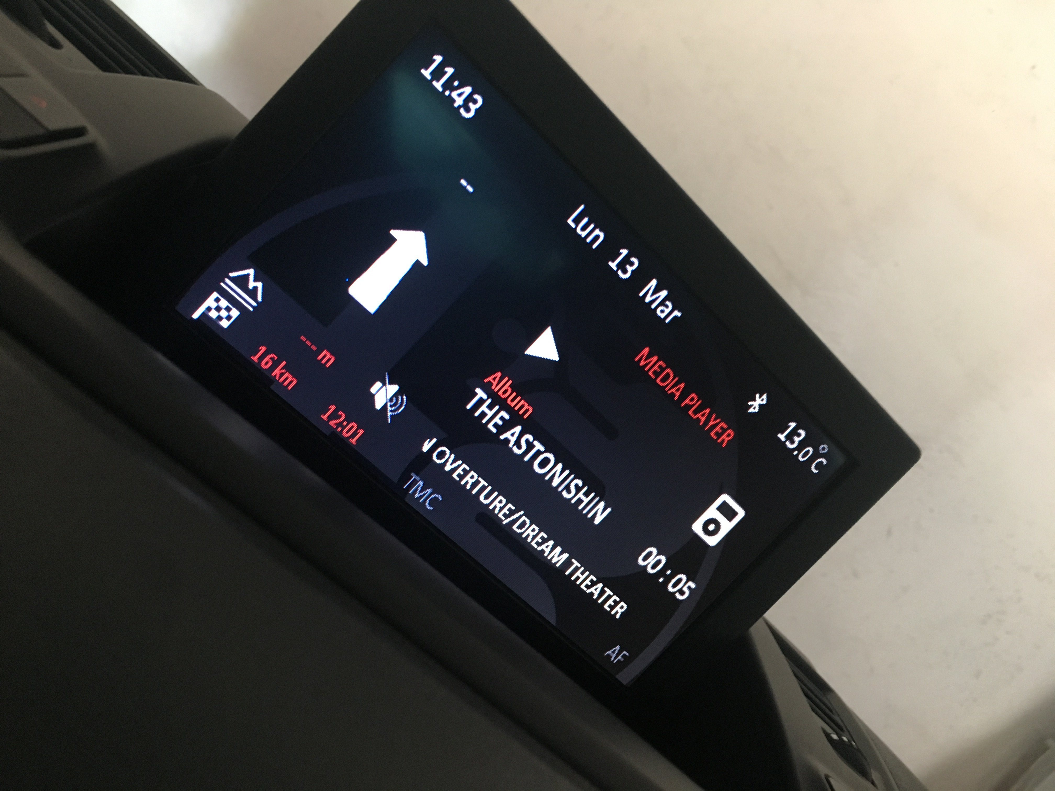

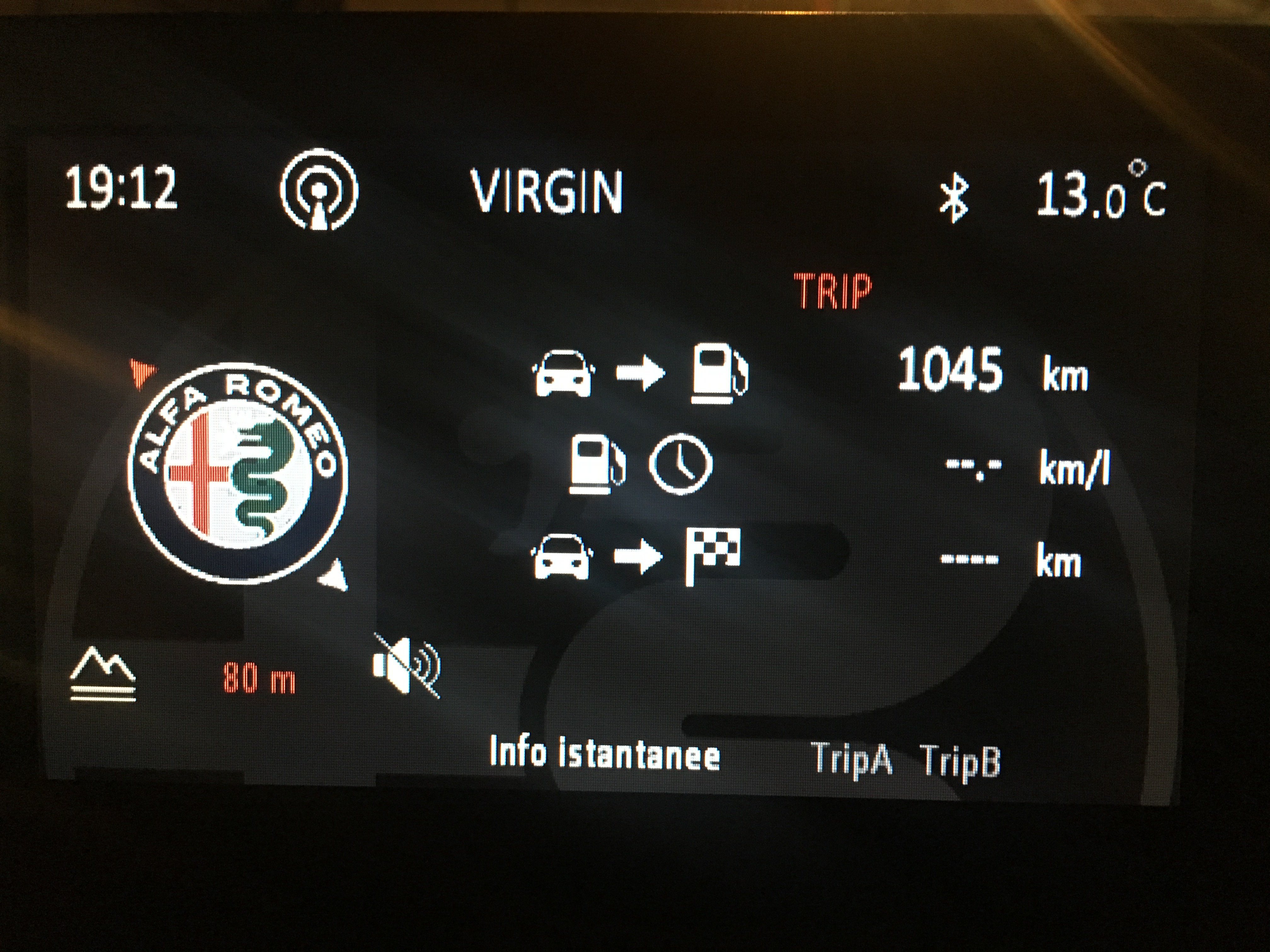

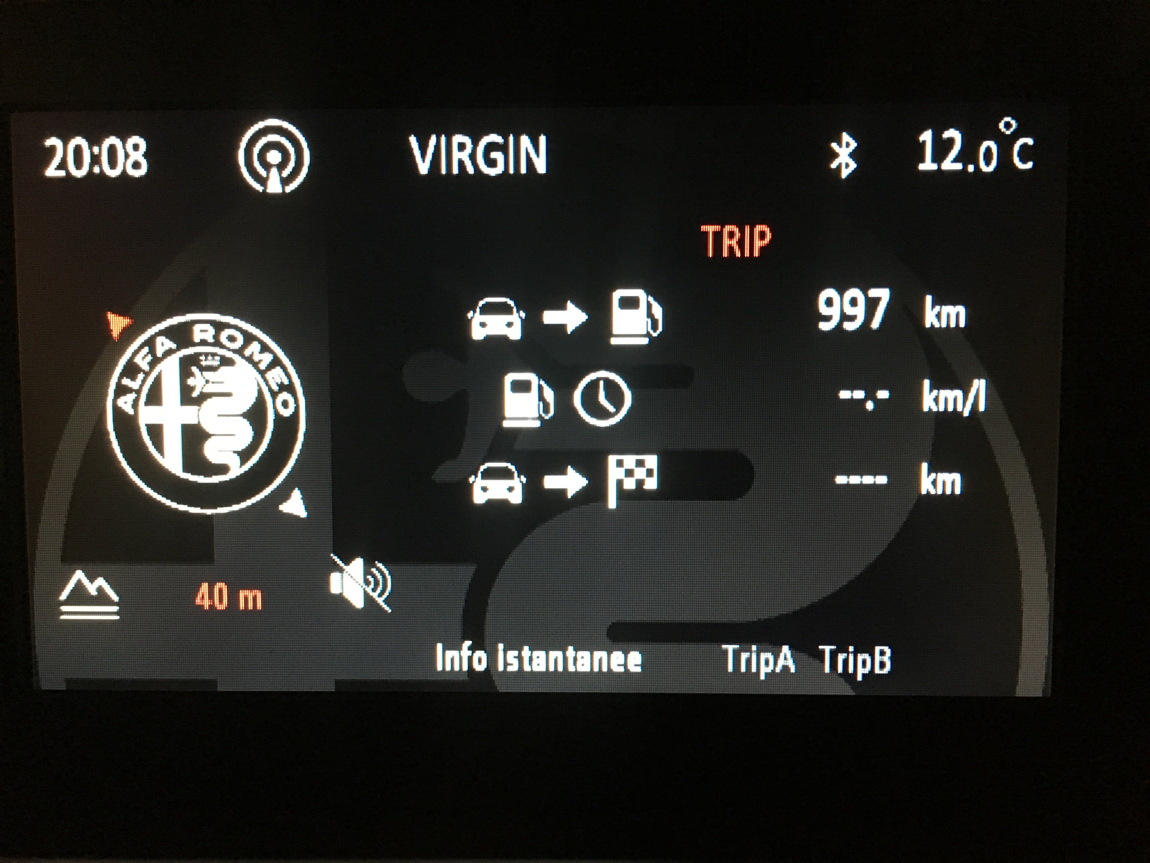

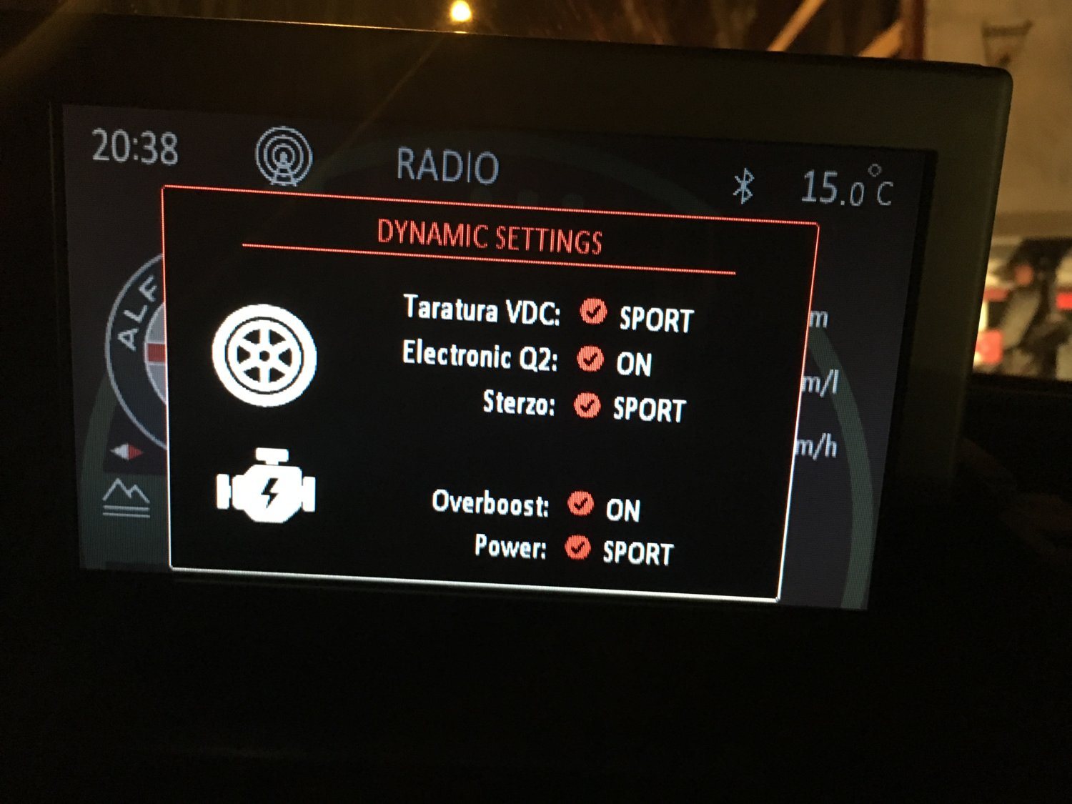

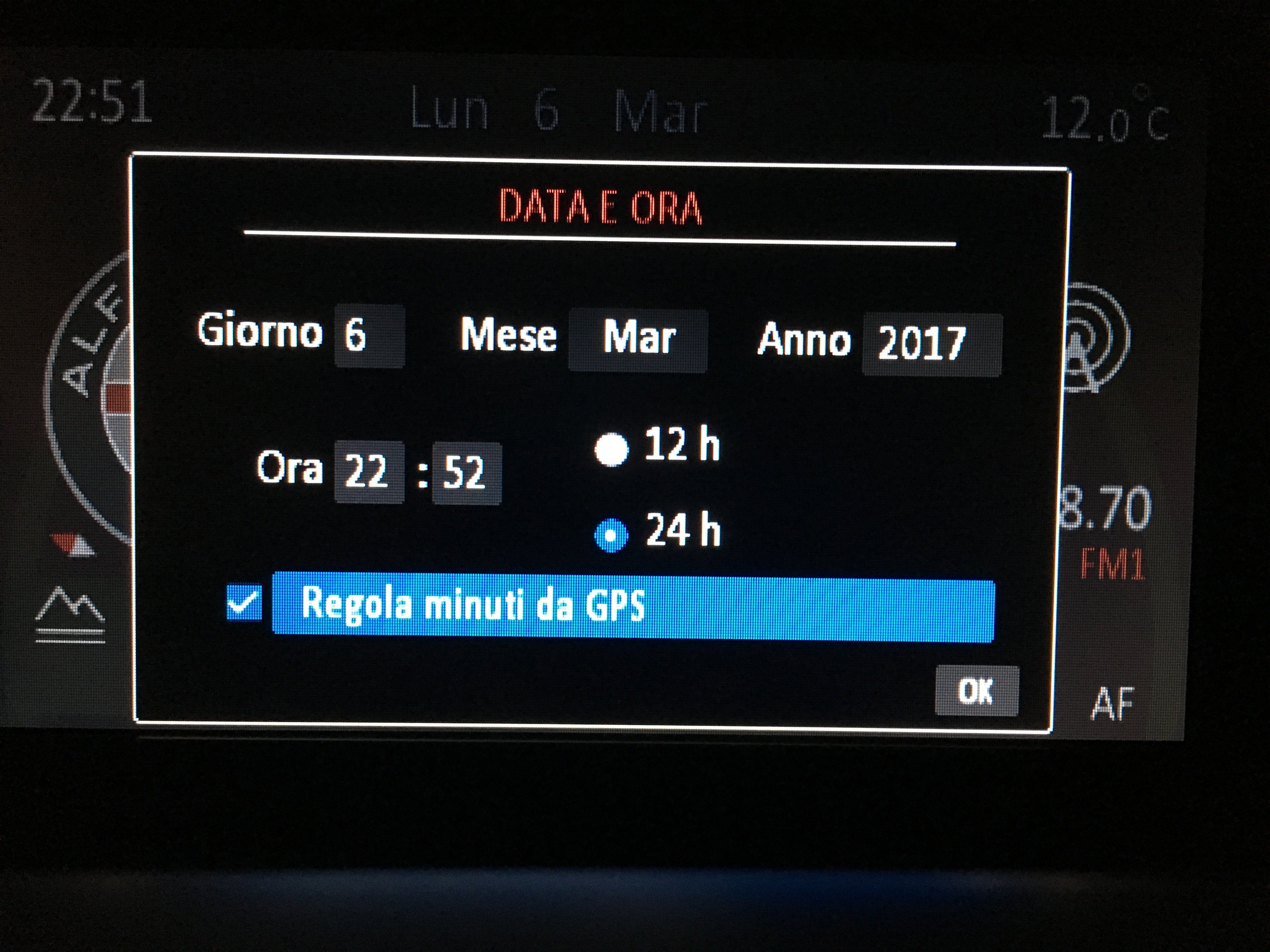

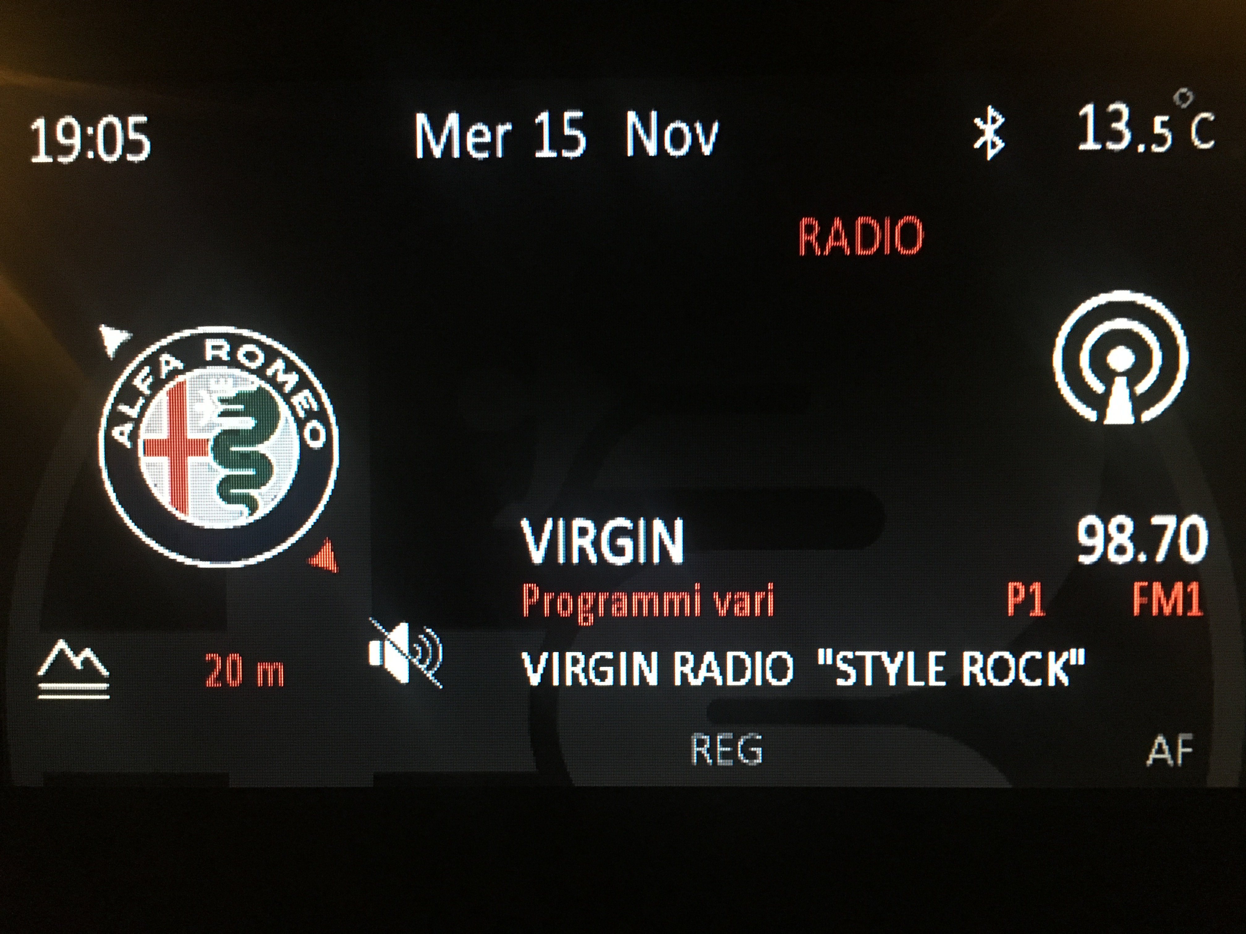

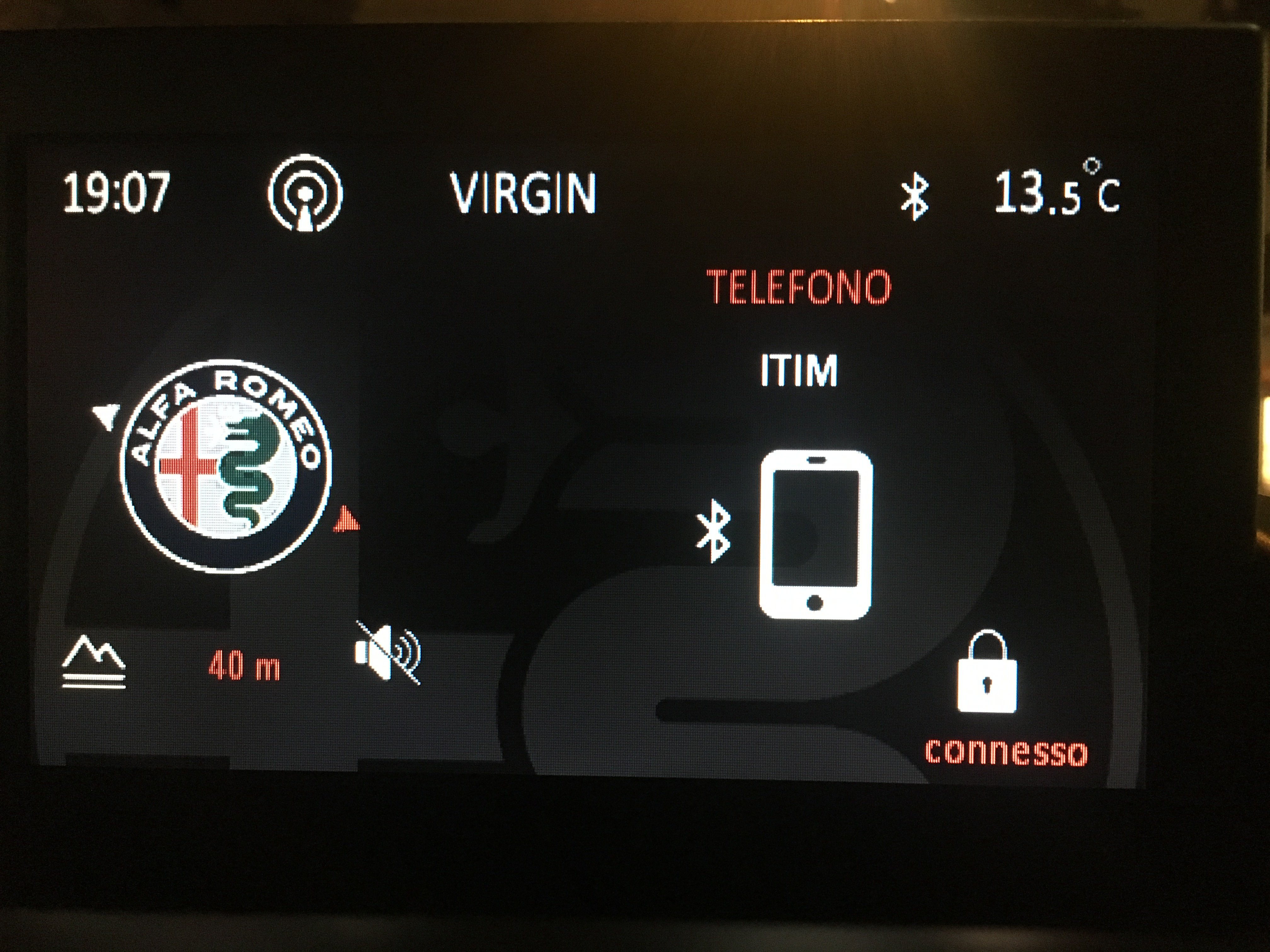

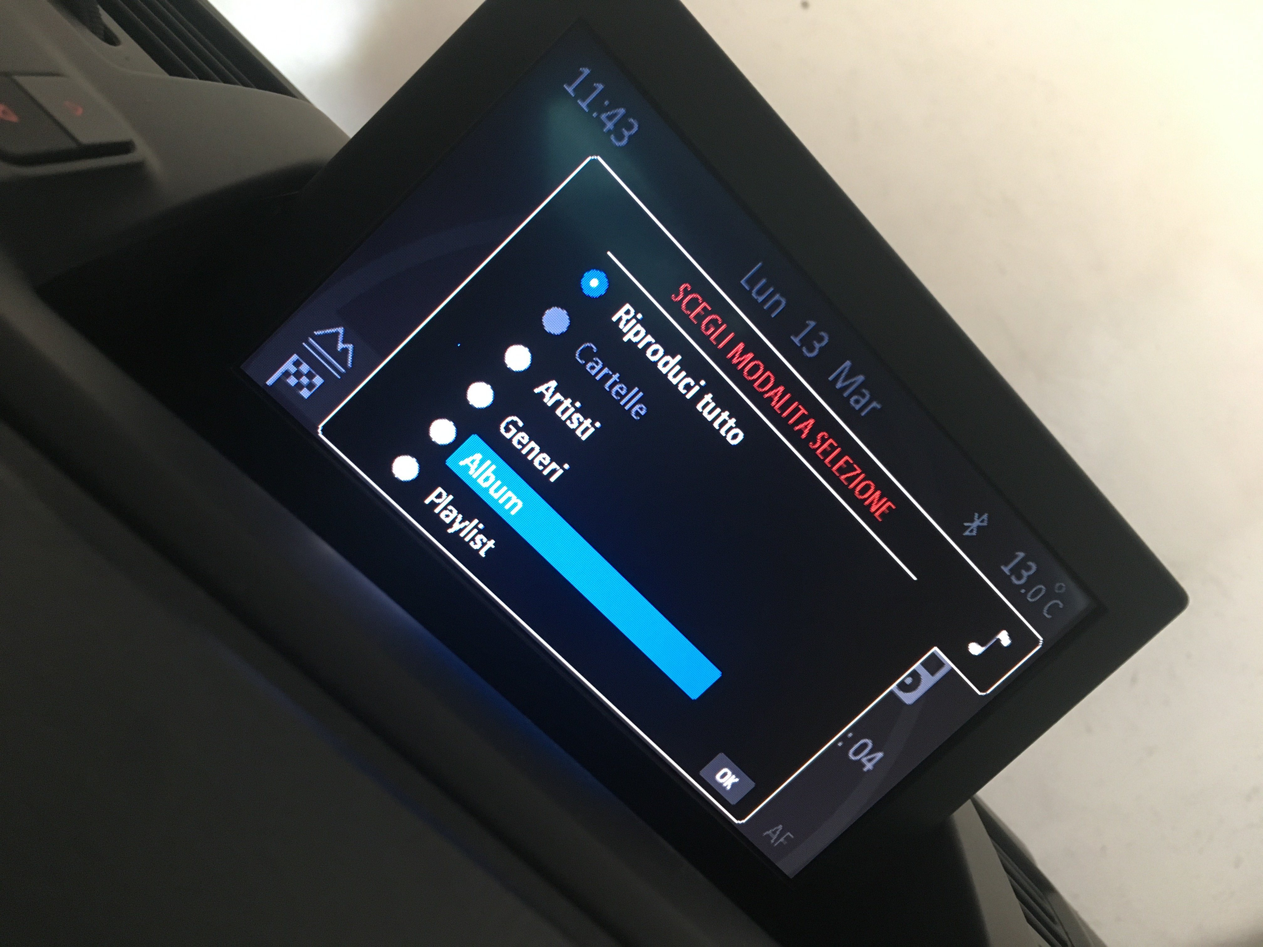

Il tema è ora disponibile in 3 versioni che si differenziano per il logo sulla bussola, lo sfondo e lo splashscreen.
Scaricare il file zip del tema desiderato ai seguenti indirizzi
Standard
Codice:
https://goo.gl/BNbmLq
Black
Codice:
https://goo.gl/sgi4iQ
Classic
Codice:
https://goo.gl/Qxt6wy

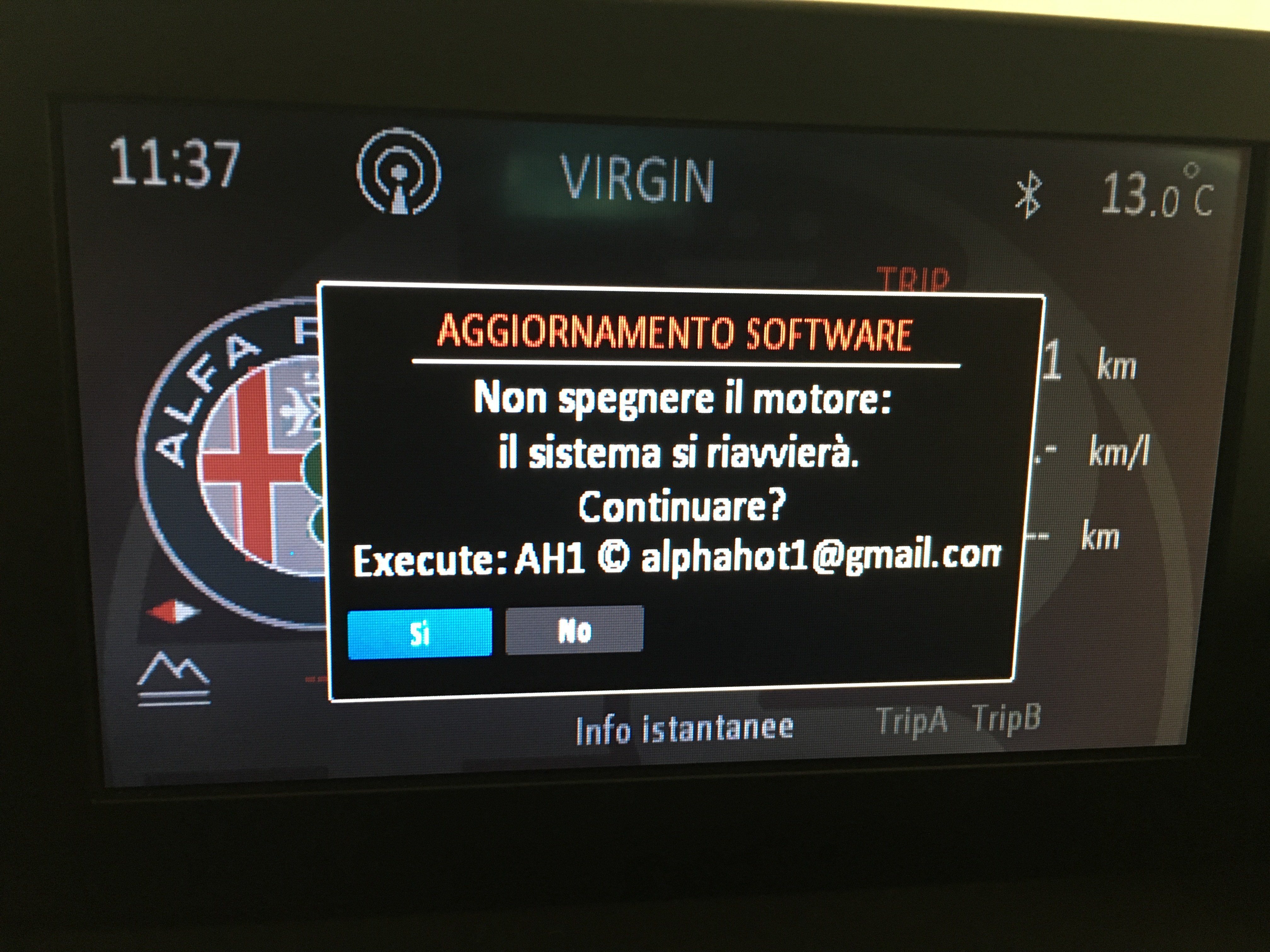

Scompattare il contenuto dello zip su una scheda SD ed inserirlo nel Radionav, a quel punto partirà l'installazione.
Verrà chiesto prima se installare il tema default (nel caso si voglia tornare al tema originale) e successivamente se installare il tema AH1. Basta seguire i messaggi sullo schermo e rispondere sì o no.

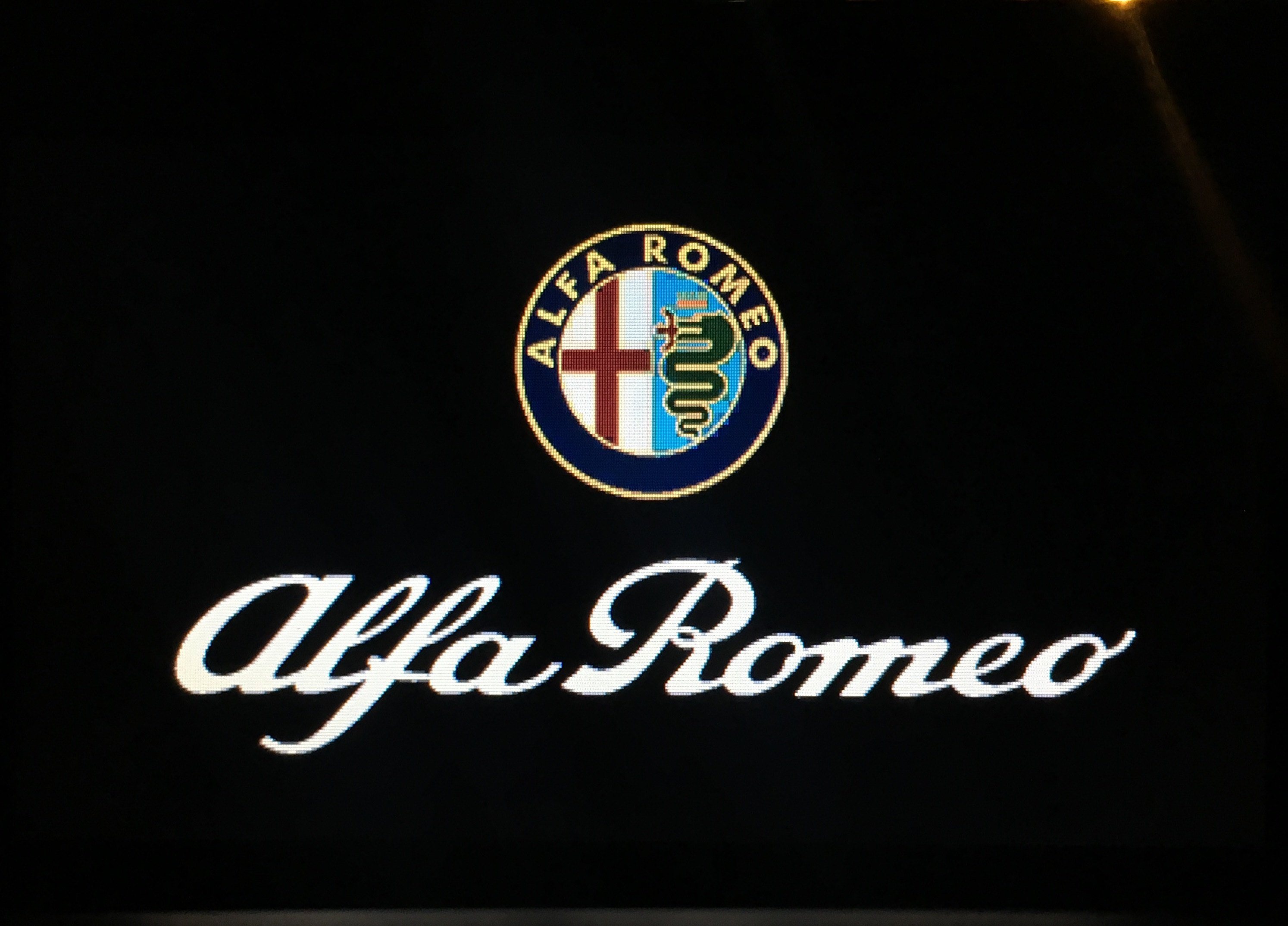

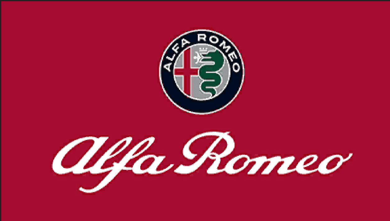

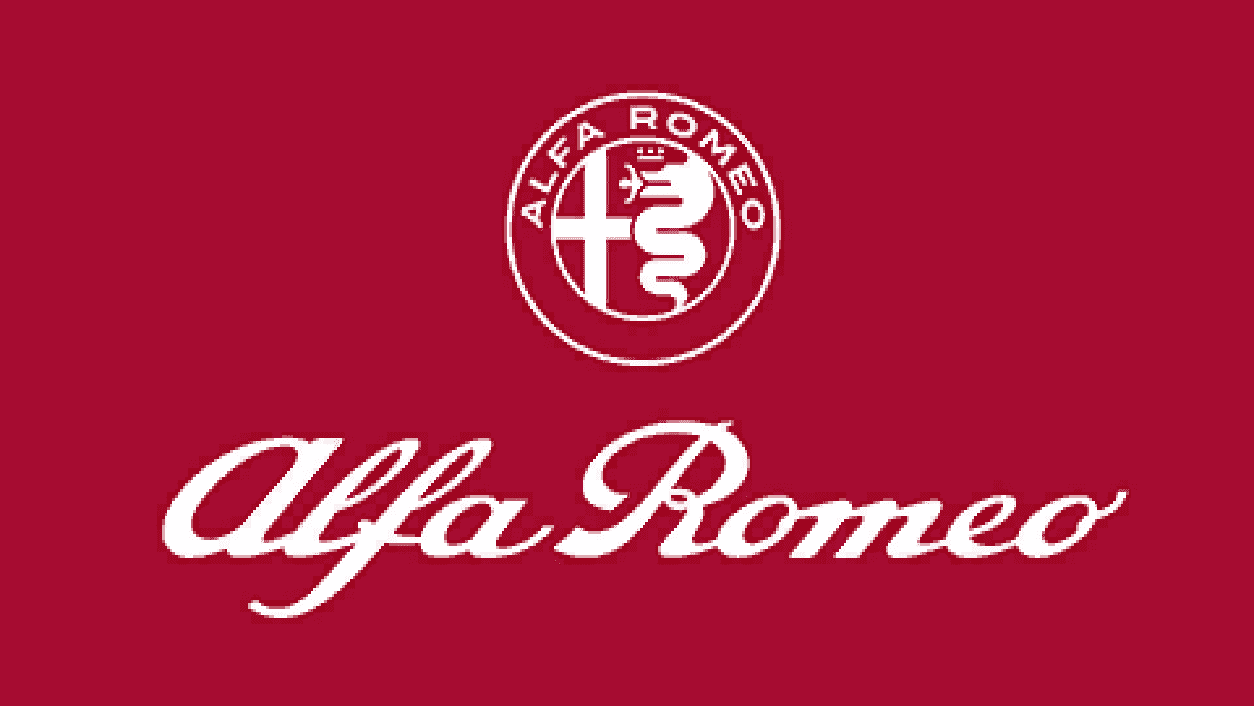

FACOLTATIVO - Installare o mantenere uno splashscreen alternativo
Il tema installa anche uno splashscreen.

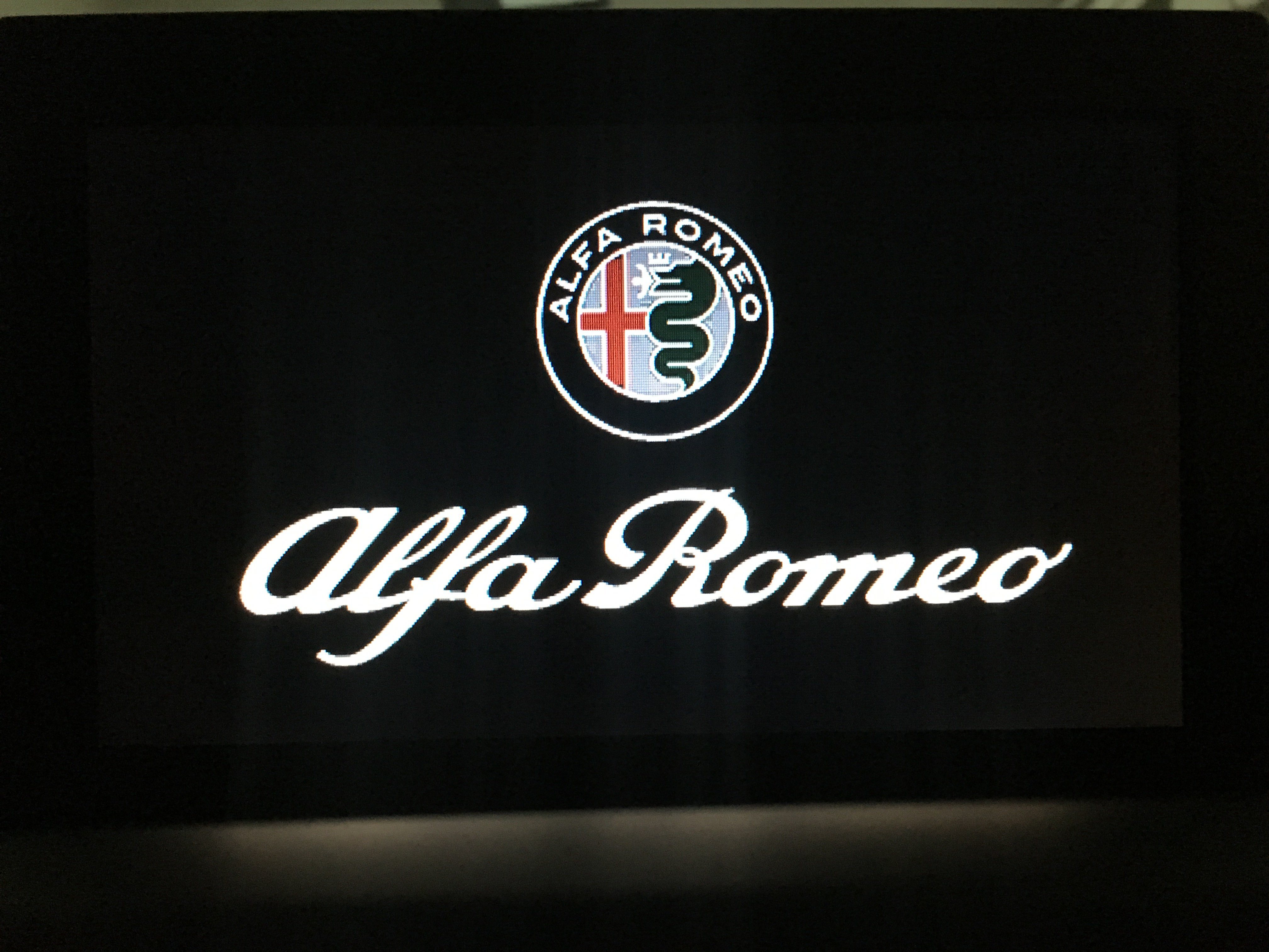

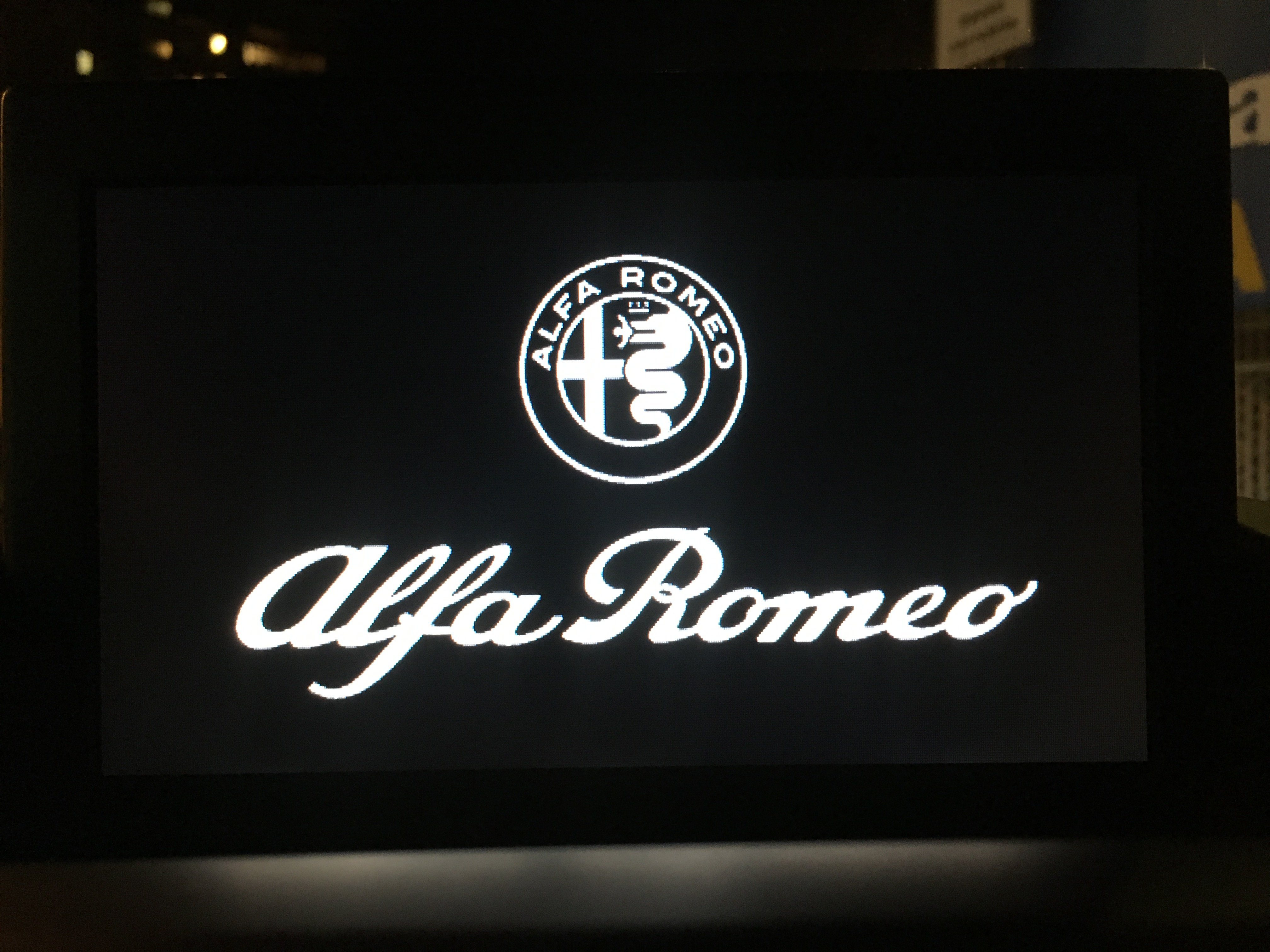

Sono disponibili inoltre 3 splashscreen alternativi con sfondo rosso che possono essere scaricati ai seguenti indirizzi
Red-Color
Codice:
https://drive.google.com/open?id=1sDlxWj_USvYJv0_Ss__izWgt_JfJ73B6
Red-White
Codice:
https://drive.google.com/open?id=1ba2I-zFMuxCIUPuQBl5fEBxP43yq1Ufm
Heritage
Codice:
https://drive.google.com/open?id=1pC1sh_5HQeoSrBhrVZfw0ZTkXAxGwQVE
Se si vuole installare uno splashscreen alternativo tra quelli forniti, scaricare lo zip, scompattarlo e copiare i file SplashScreen.dds e SplashScreen.dds.inf nel percorso /WRITE2/F/Data_Base/Graphics/Logo/ insieme al resto del tema già copiato sulla SD in precedenza.
Se viceversa si possiede già uno splashscreen personalizzato e si vuole mantenerlo inalterato, basta cancellare i file sotto /WRITE2/F/Data_Base/Graphics/Logo/

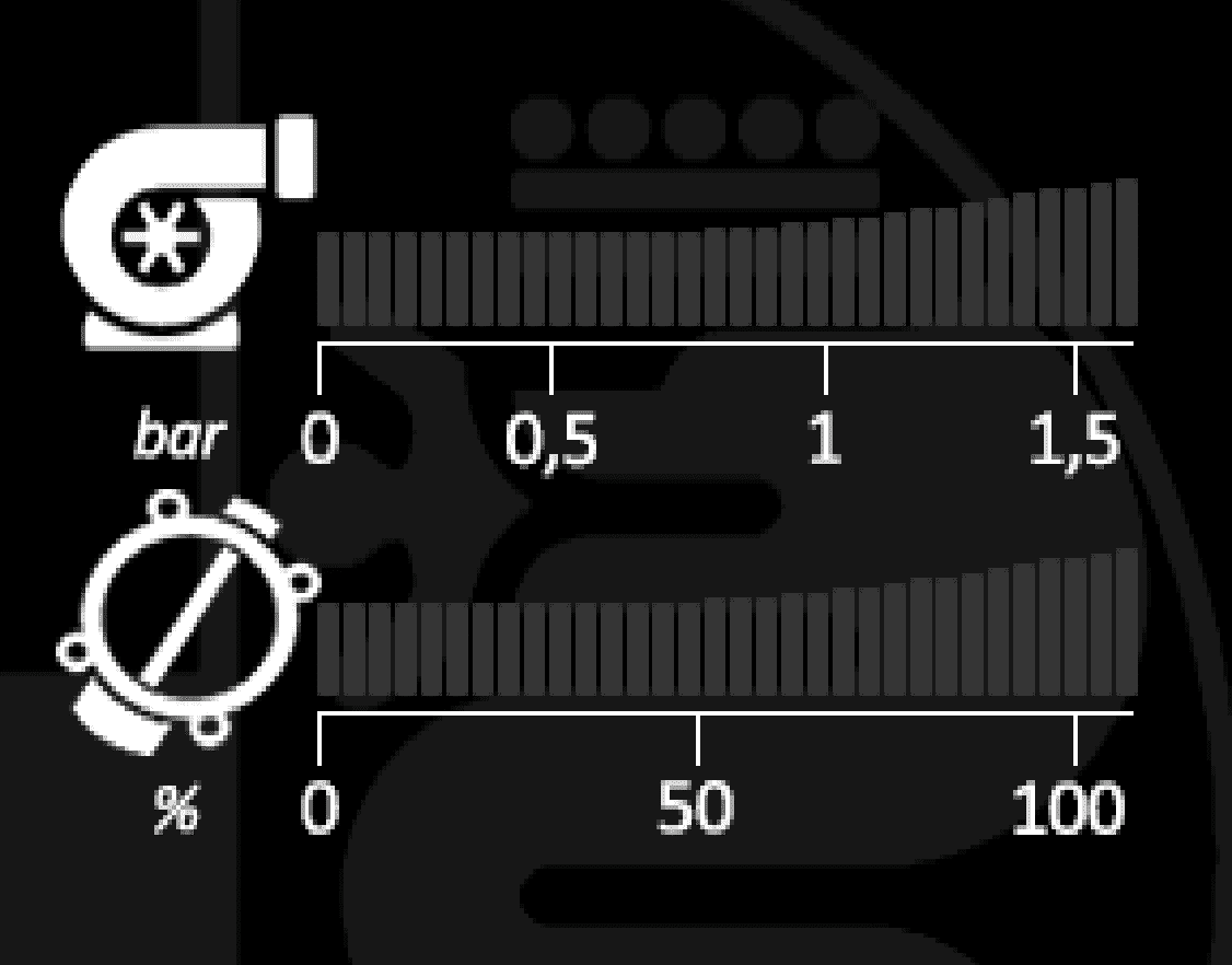

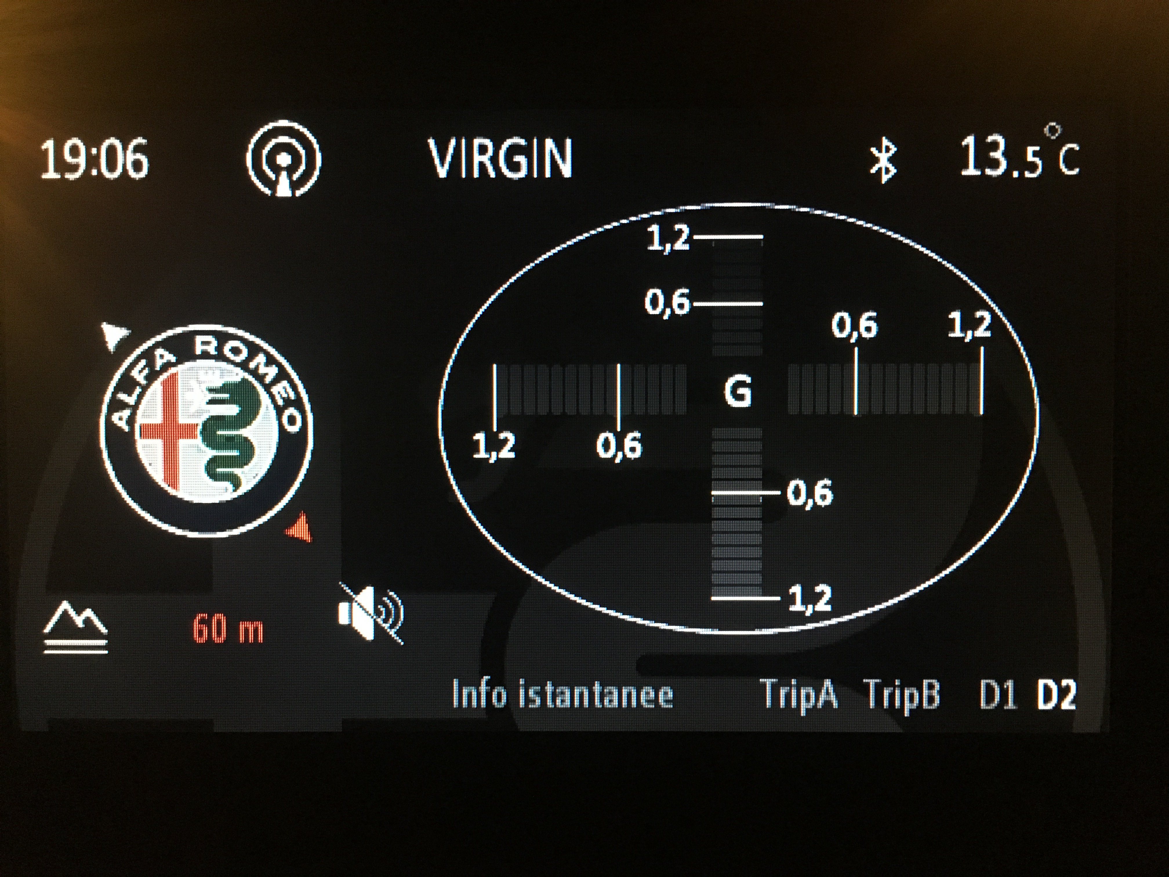

  • La bussola ora è funzionante.
  • Il tema è ora disponibile in 3 versioni, Standard, Black e Classic.
  • Vengono forniti 3 splashscreen aggiuntivi con sfondo rosso.
  • Il rosso usato nel tema è più scuro e i loghi e gli elementi grafici rispettano le le linea guida ufficiali della brand identity Alfa Romeo
